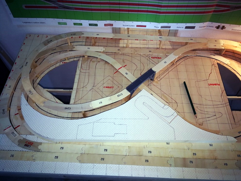

FraPis
Messaggi: 1691
Città: Quartu Sant'Elena
#52 Messaggio da FraPis »

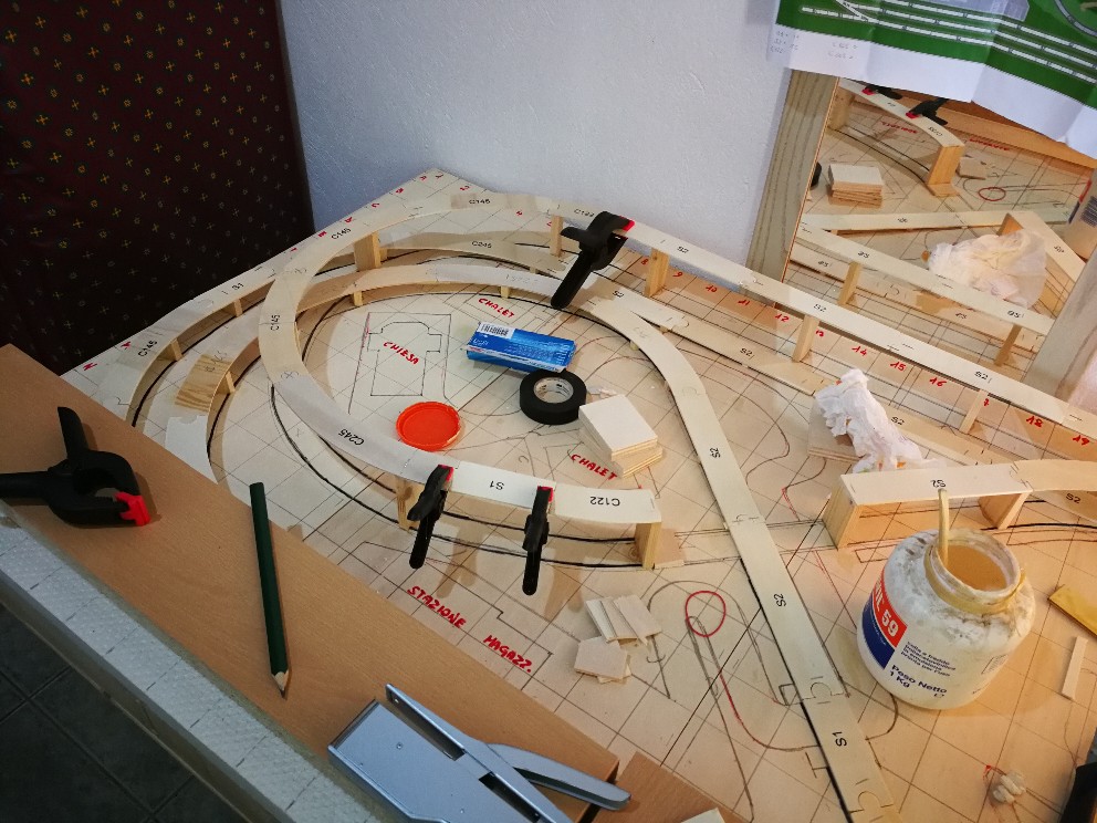

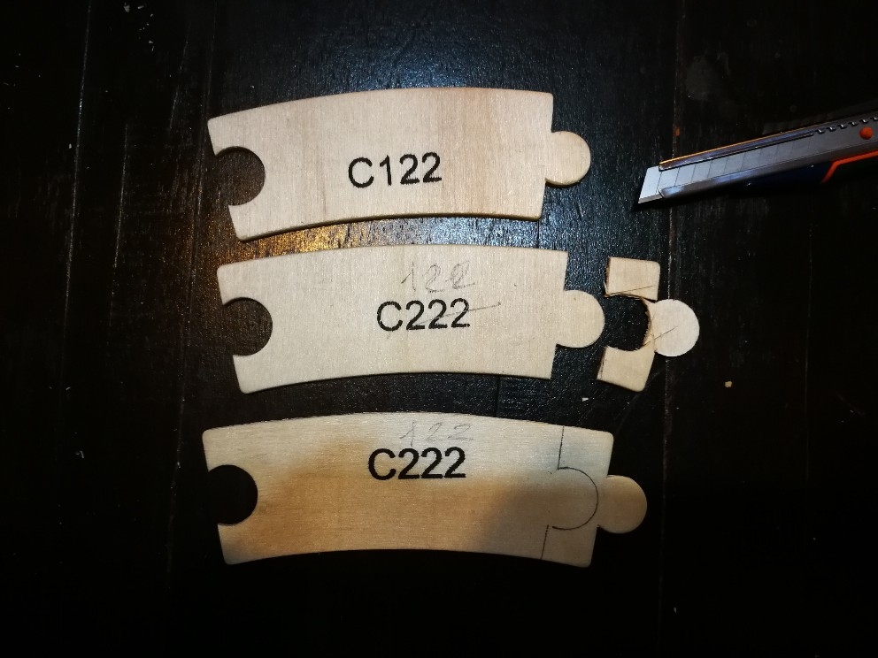

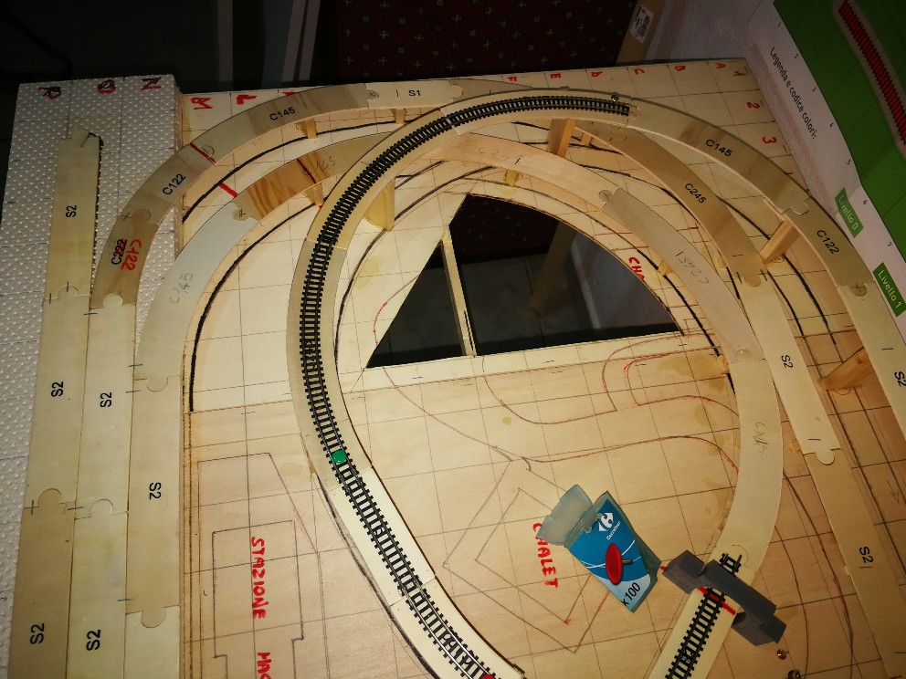

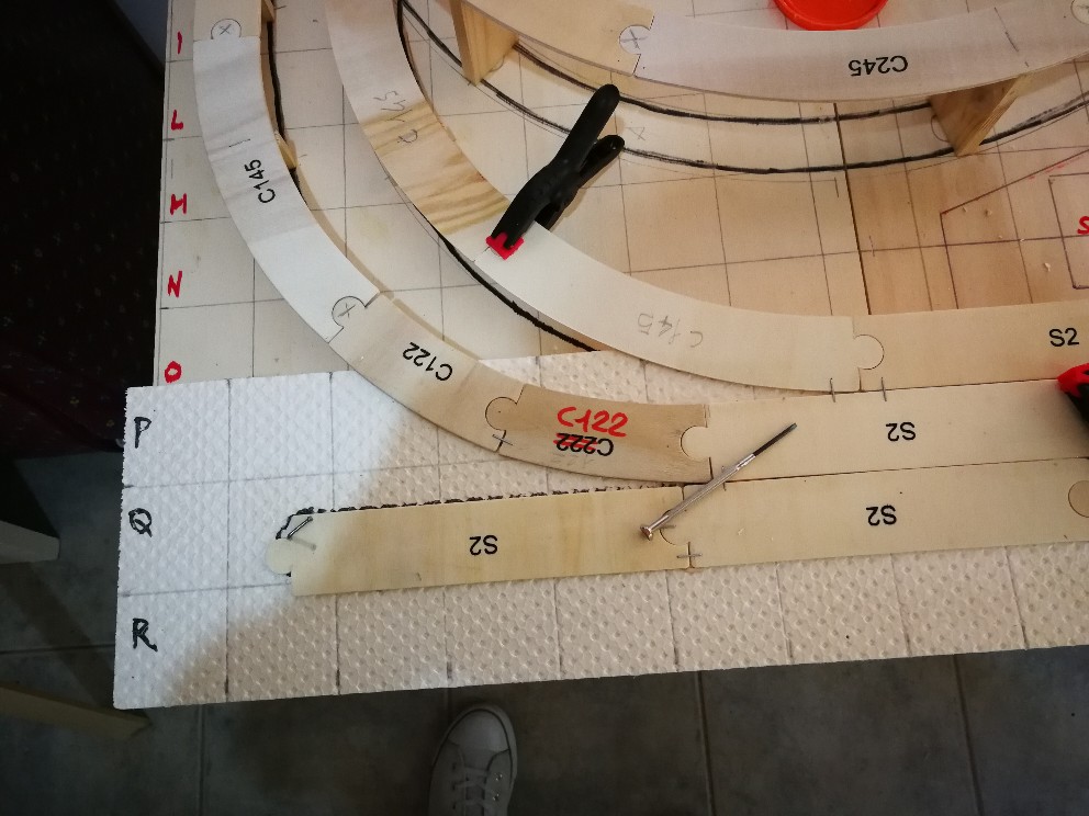

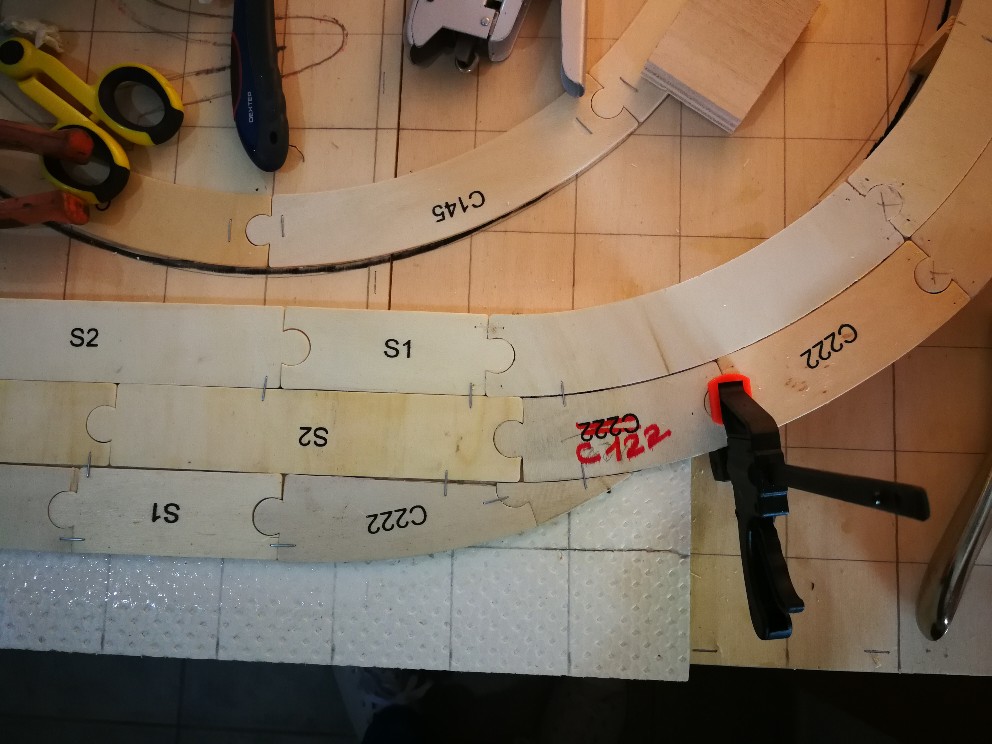

Come da suggerimento del forum tedesco http://forum.model-space.com/default.as ... ts&t=20730 ho accorciato n°2 C222 alla lunghezza del C122
298,38 KB[/size=1
il prossimo step sarà quello del montaggio del tracciato di supporto ai binari
Continua prossimamente...

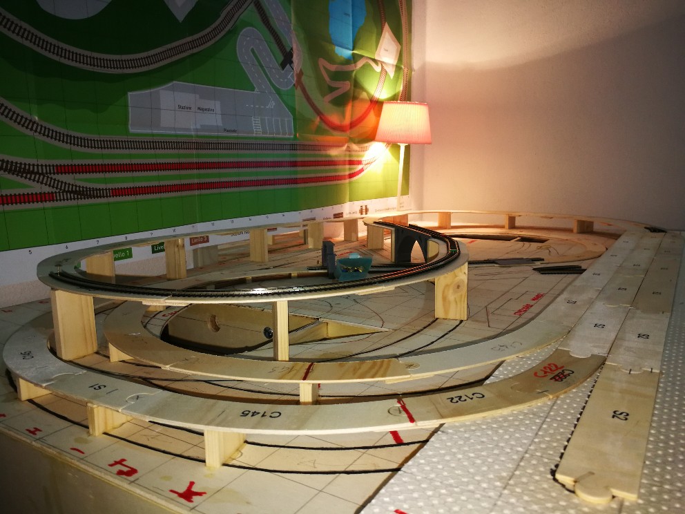

FraPis
Messaggi: 1691
#53 Messaggio da FraPis »

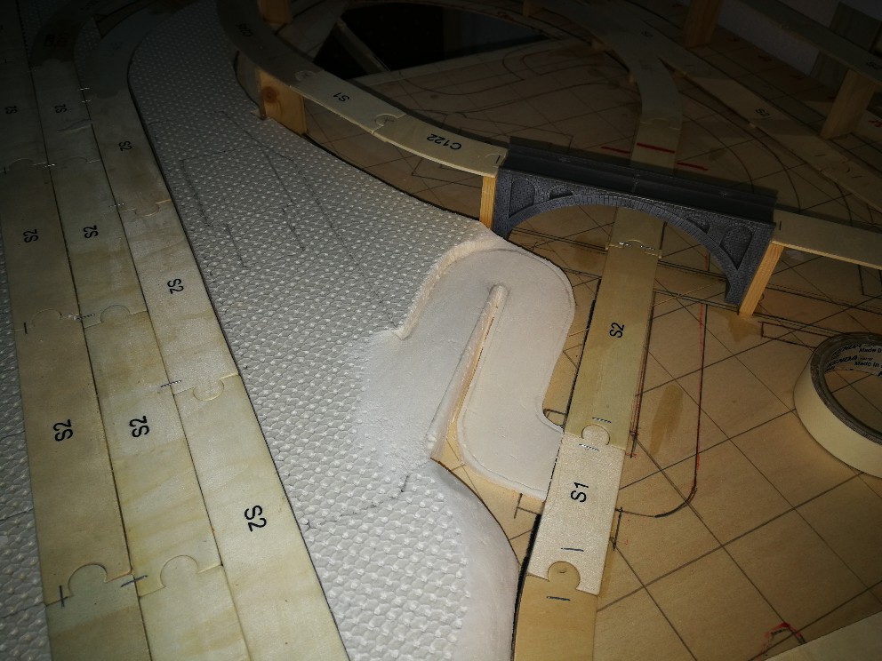

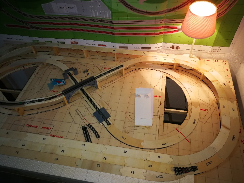

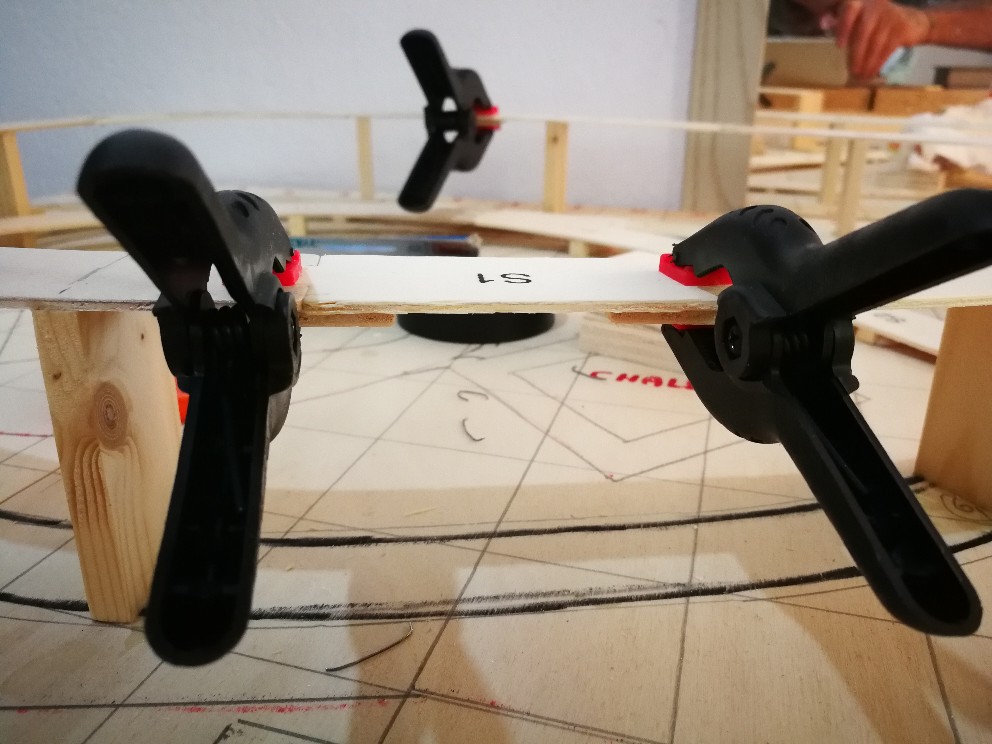

Ecco come si presenta la modifica degli elementi errati
141,61 KB
138,49 KB

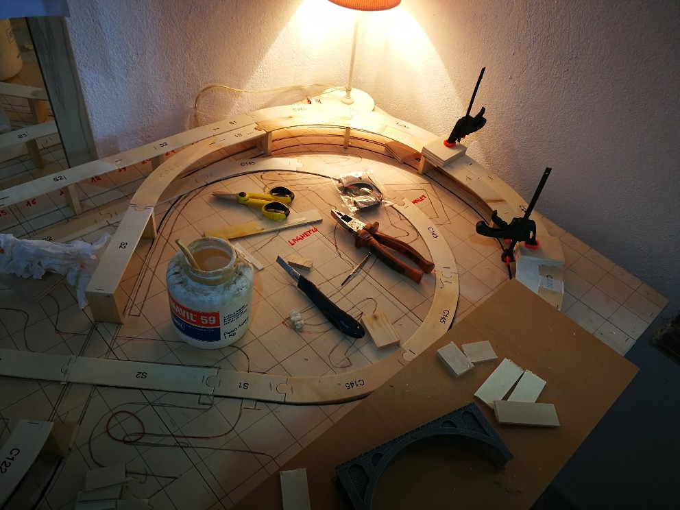

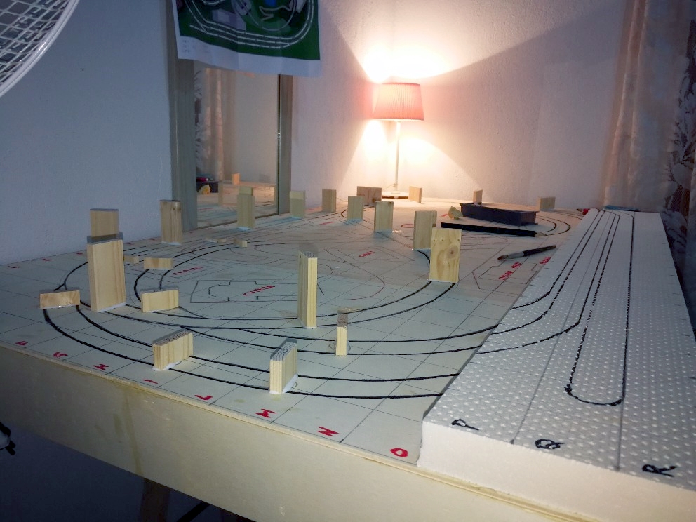

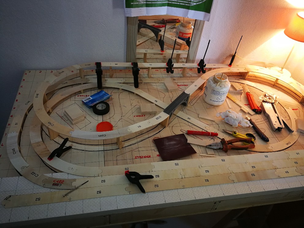

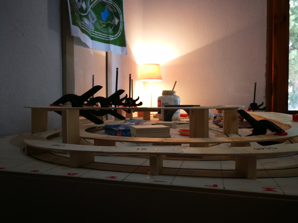

Di seguito alcune foto delle varie fasi di montaggio delle plance piattaforma
164,42 KB
199,96 KB
Tutti gli incastri sono stati rinforzati con una placchetta in legno compensato
130,61 KB
189,44 KB
106,41 KB
133,77 KB

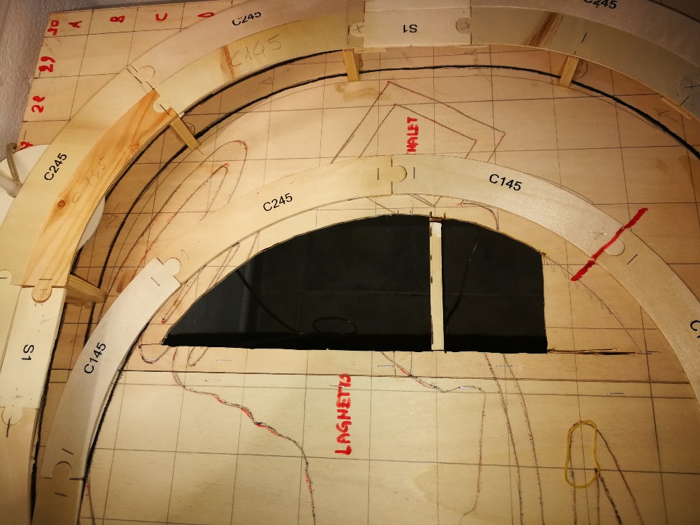

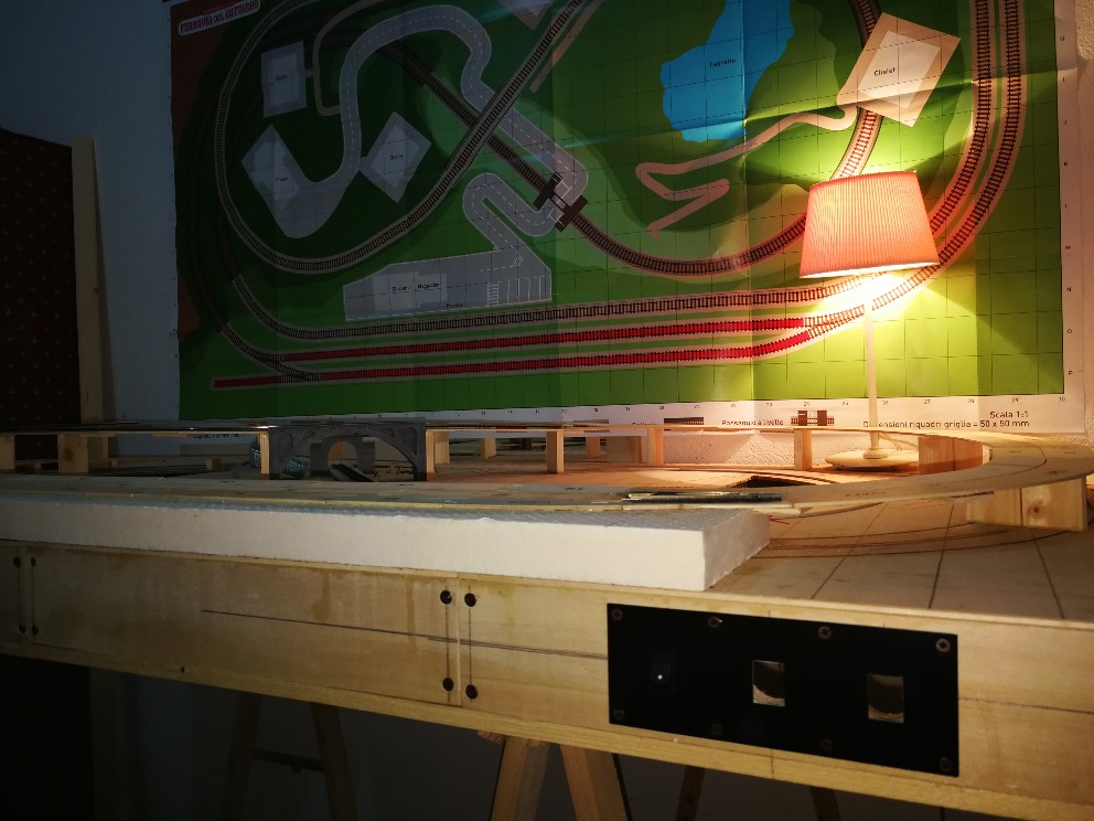

Utilizzando un Dremel ho praticato le aperture di ispezione a sinistra e a destra del piano base
194,95 KB
187,08 KB
159,19 KB
191,34 KB

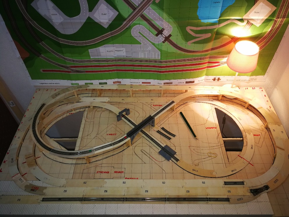

In attesa della posa del sughero spesso 2mm, ho posizionato per prova alcuni elementi dei binari
168,4 KB
144,95 KB

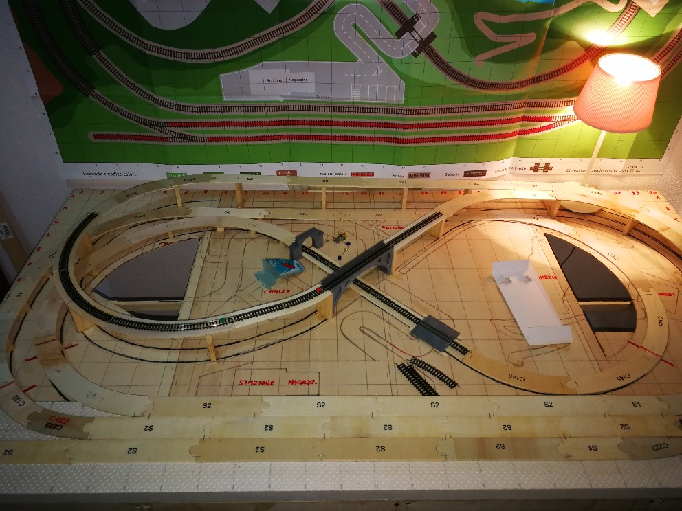

Ecco una panoramica di insieme
213,04 KB
Continua prossimamente.......

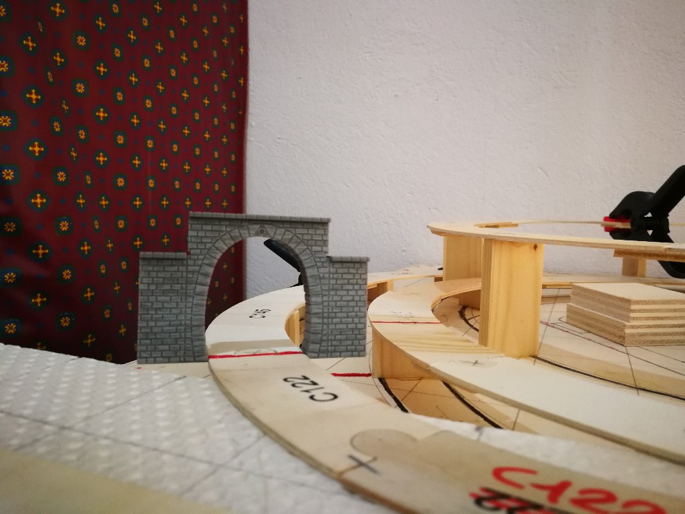

Ottimi lavori puliti,
ricordati di rialzare i portali galleria( spessore plance più eventualmente sughero e un paio di mm più alto del pantografo alzato al massimo) con degli spessori se prevedi di usare le loco con i pantografi alzati, altrimenti poi si incastrano per il viadotto dovrebbe esserci luce sufficiente al passaggio delle loco con i pantografi alzati :wink:

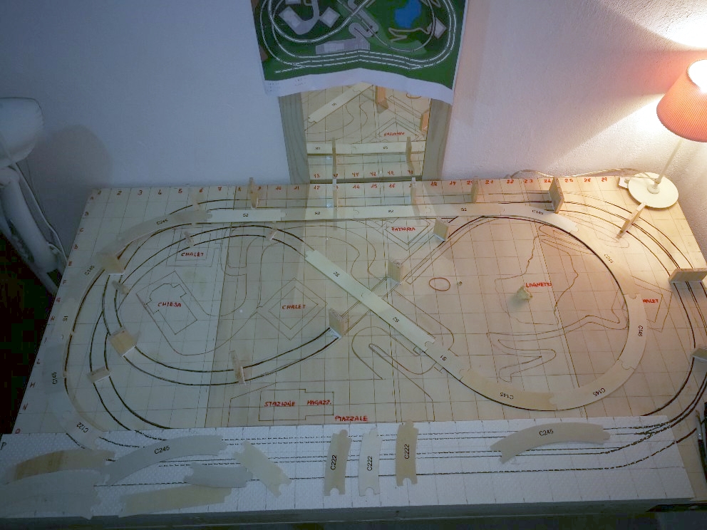

Sempre utilizzando come tracciato il forum tedesco ho notato che parecchie parti possono essere realizzate in anticipo rispetto alla tempistica delle uscite settimanali, penso che questo autunno/inverno sarò particolarmente impegnato :grin: :grin: :grin:

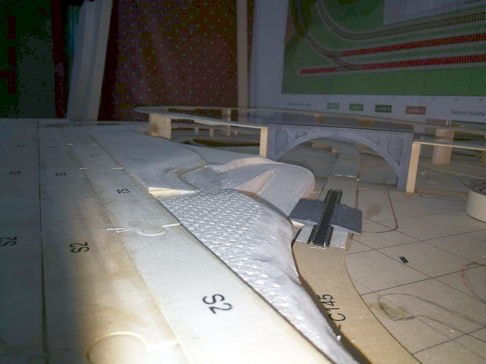

FraPis
Messaggi: 1691
#62 Messaggio da FraPis »

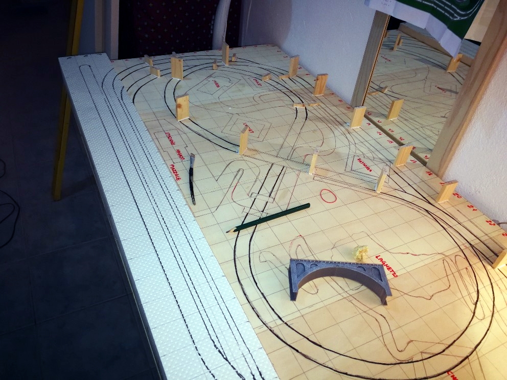

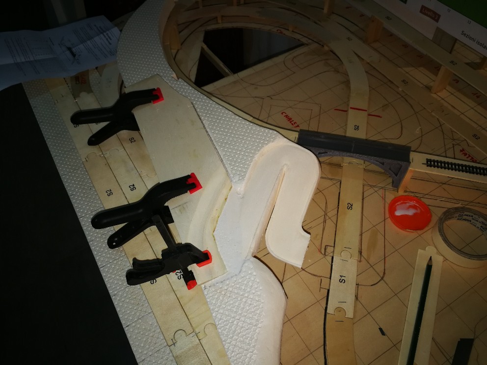

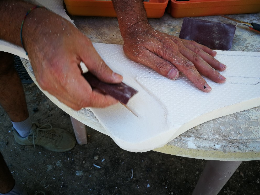

In Germania l'opera si avvia alla conclusione, anche il plastico è in dirittura d'arrivo ma il risultato quasi finale non mi soddisfa appieno, per questo motivo per alcune lavorazioni farò un po di testa mia in difformità dalle linee guida dei fascicoli DeA

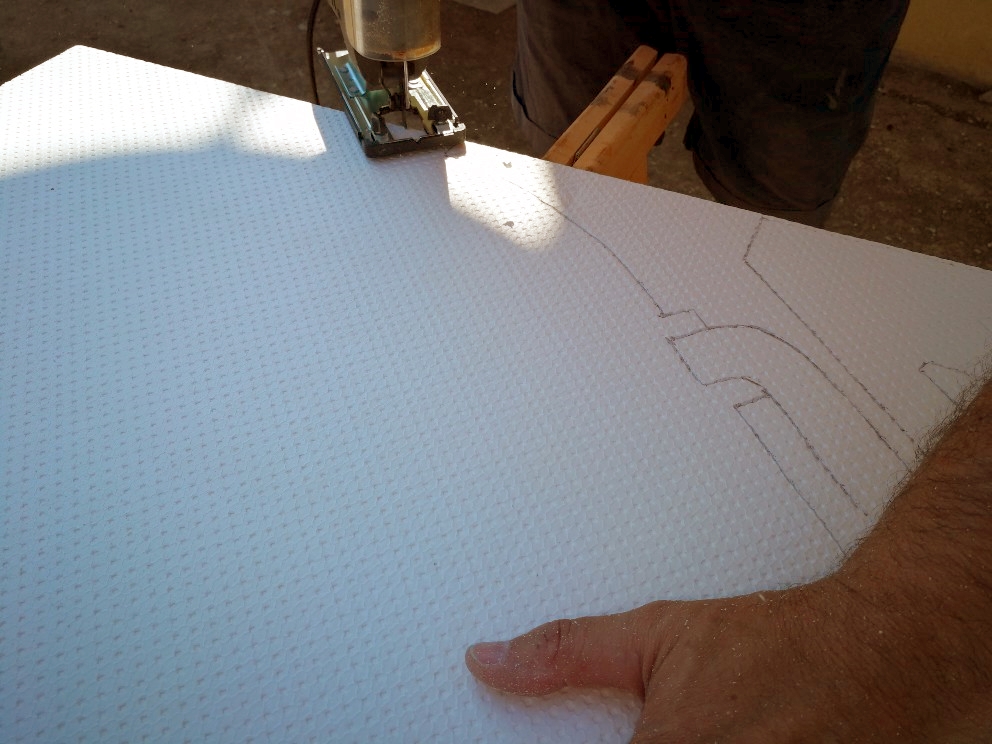

In questo post vi mostrerò la costruzione del piazzale e parcheggio stazione

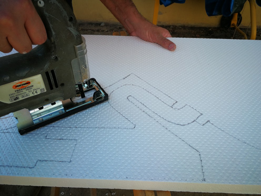

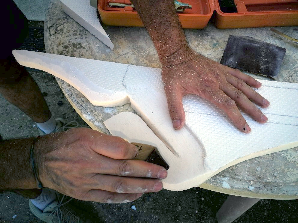

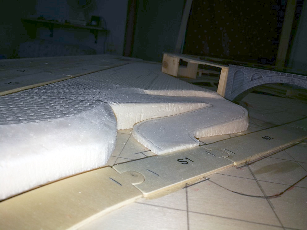

Utilizzando un pannello in polistirene ad alta densità da 3 cm ho replicato il disegno della stazione e successivamente ho utilizzato un seghetto alternativo per il ritaglio
394,72 KB
162,11 KB
376,36 KB
La porzione della sagoma ritagliata ha dimensioni maggiori rispetta quanto prevede la raccolta
506,29 KB

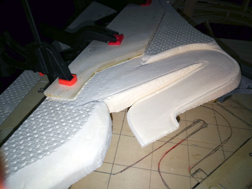

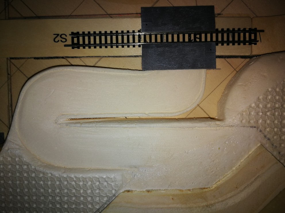

La strada di immissione al passaggio a livello è stata scolpita direttamente sul polistirene
173,59 KB
519 KB
324,48 KB
168,85 KB

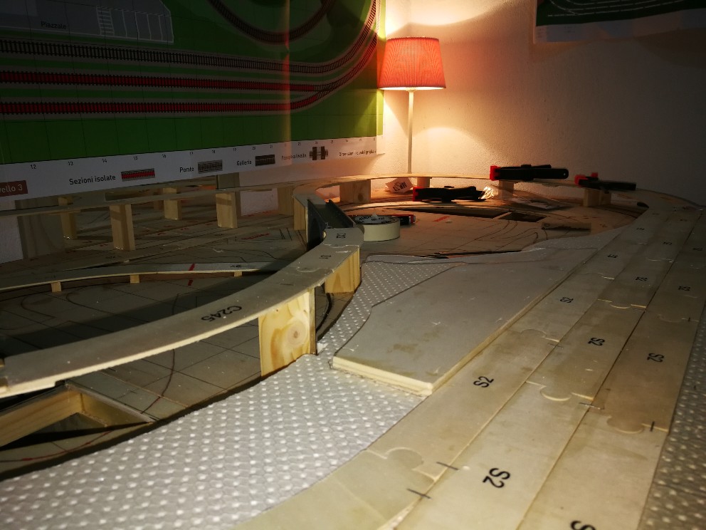

Con un pannello in multistrato da 8mm ho realizzato e successivamente incollato al polistirene la sagoma della parte stazione e parcheggio stazione
135,73 KB
367,17 KB
367,17 KB
Ecco una vista d'insieme
353,74 KB
136,54 KB
160,35 KB

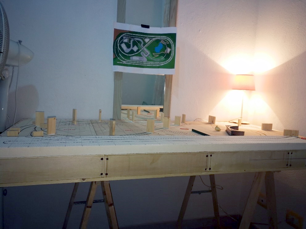

#66 Messaggio da Excalibur »
Ciao Francesco.
Stai facendo un ottimo lavoro, l'unica cosa che mi lascia un pò perplesso sono quelle aperture che hai praticato per ispezione.
194,97 KB
In quei punti andrebbero realizzate le alture e non riesco a capire dove queste possano appoggiare per rimanere stabili, venendo a mancare il piano sotto.
Forse sarebbe stato meglio aspettare e studiare se fosse possibile praticarle di lato, o dietro.
Sei a conoscenza di cosa suggerisce la DeA per creare aperture d'ispezione?
FraPis
Messaggi: 1691
#67 Messaggio da FraPis »
Excalibur ha scritto:
Ciao Francesco.
Ciao Alceo, guarda quì :wink:
http://forum.model-space.com/default.as ... ts&t=22460
http://forum.model-space.com/default.as ... ts&t=22499
http://forum.model-space.com/default.as ... ts&t=22718

Ma come hai lavorato il polestilene? Con la carta vetrata ?
Marco
Marco - Se puoi sognarlo, puoi farlo (Walt Disney)
FraPis
Messaggi: 1691
#70 Messaggio da FraPis »
marcokki ha scritto:
Davvero un bel lavoro e ben documentato FraPis!
Marco
Ho utilizzato il seghetto alternativo per ritagliare la sagoma, poi varie taglierine per incidere la strada ed infine carta abrasiva per le rifiniture, manca ancora lo stucco riempitivo, nuova levigatura e pittura :geek:

Mi raccomando polistirolo estruso per edilizia fa molto meno residui le fastidiosissime palline che ritroviamo anni dopo nei posti più impensati :wink:
86,71 KB
FraPis
Messaggi: 1691
#72 Messaggio da FraPis »
Si Roby, solo estruso, è meccanicamente molto più resistente, più compatto e meglio lavorabile con taglierina e carta abrasiva :grin:
