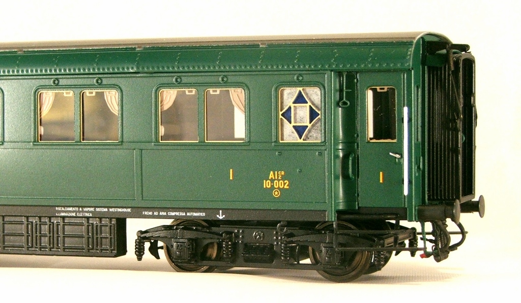

Oggi rileggevo l'articolo di Carlo Mercuri che illustrava il montaggio della bella carrozza prodotta da Alpen Model.
In conclusione, dice che è possibile realizzare diverse versioni, ma non quella in verde vagone perché in quella versione il tetto era in tela Olona e non aveva, quindi, ne chiodature ne cassa dell'acqua.
Giusto.
Io l'avevo fatta proprio in quella versione e l'errore mi era stato fatto notare sia da Carlo che da Voltan (scusate se è poco :grin: ).
Però, mi sono detto: e vero solo se non si fanno interventi, ma se si interviene e in modo semplice si può realizzare anche questo modello.
Basta togliere le casse dell'acqua e con il dremel e un platorello si liscia il tetto eliminando la chiodatura.
Due operazioni semplicissime.
Ho quindi deciso di procedere, ma prima, per non fare altre fesserie, ho voluto vedere un po' di foto di quel modello.
Sono finito sul sito di Alpen Model e cosa ti trovo?
La AZ 10000 in verde vagone e chiodature!!!!
342,44 KB
E anche nel testo, viene indicato come articolo in produzione:
<font color="red">articolo 0605-A: livrea verde vagone, periodo 1926-1935 circa (epoca 2-A).</font id="red">.
Ora, che sbagli io che in fatto di conoscenza di treni reali sono una capra, ci sta, ma che lo faccia una ditta specializzata mi stupisce molto :cool: :cool: :cool: :cool: :cool: :cool: :cool: :cool: :cool: :cool: :cool: :cool: :cool:

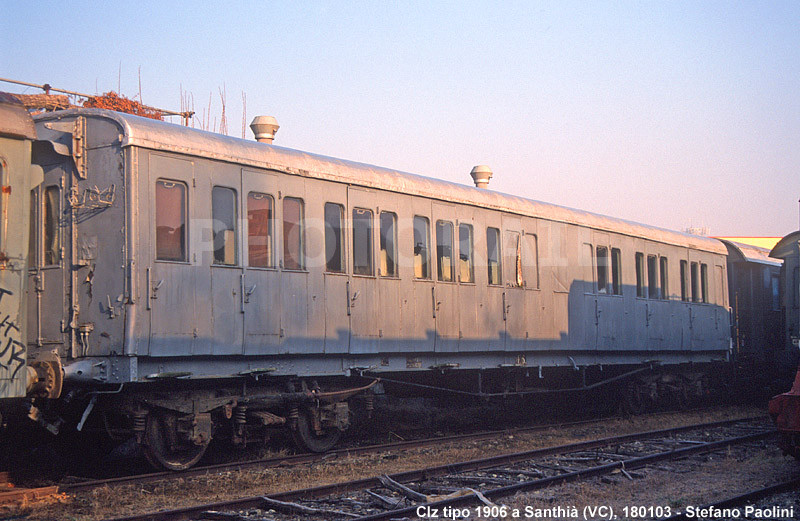

guarda che l'imperiale che è nella foto non ha le chiodature (quelle dei ricaschi ci devono essere per fissare il tetto in tela "Olona") e correttamente non ha le casse dell'acqua.
Le chiodature sono quelle verticali che vanno da un ricasco di un lato all'altro e come vedi non sono presenti. Il tetto è quindi coerente con l'epoca.

Ho capito.
Meglio così, fare il modello verde vagone sarà ancora più facile :grin: .

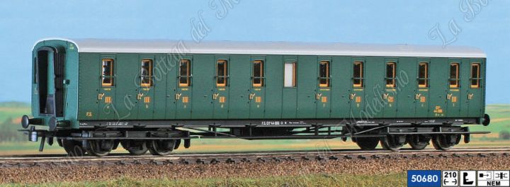

In questa foto, il ricasco è dello stesso colore della tela, anzi, a ben vedere sembra alluminio, mentre nella prima foto è verde.
Sono giusti entrambe o uno solo dei due?
Entrambe......all'epoca erano normalmenre verniciati, poi come molte cose italiane, si comincio a trascurare i .....dettagli!
L'imperiale, a voler essere pignoli , nella versione verde, dovrebbe essere in grigio cenere!!
Comunque, la foto da me postata è di una carrozza incompleta( mancano anche le iscrizioni ecc.) che Mario mi mostrò molti anni fa...

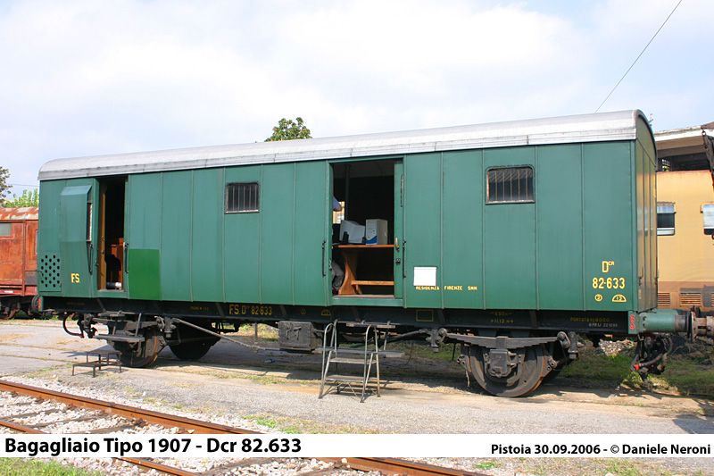

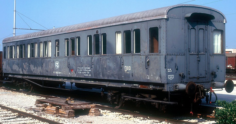

TELA OLONA, tela pesante catramata, applicata sugli imperiali delle carrozze a cassa in legno e non solo..... avevano il tetto liscio e senza botola...... la quale copriva la struttura del tetto realizzata con tavolati di legno sorretti dalle centine, queste centine nelle carrozze a cassa in legno ..... erano realizzate in legno, ,mentre nelle carrozze a cassa metallica ...... erano realizzate in metallo........
Il fissaggio della tela impermiabilizzata e messa in tensione, avveniva sul ricasco usando chiodi o viti , questi erano poi protetti da in coprigiunto che correva lungo tutta la fiancata al di sopra dei finestrini, mentre sulle testate la tela veniva ripiegata al di sotto del tetto usando il medesimo tipo di fissaggio.
Le coperture dei tetti così realizzate non erano molto durature, ma funzionavano ed erano leggere.........
n.b. le carrozze dotate di tale tipo di tetto erano prive delle botole di carico acqua sul tetto...
p.s. la tela pesante usata per la copertura delle carrozze e dei carri merci, la troviamo ancora oggi sul bel bagagliaio a due assi Dcr82.633</font id="blue">
Ora, se quello che scrive è corretto, il ricasco dovrebbe essere liscio, e le chiodature di fissaggio in orizzontale sopra i finestrini e coperte da coprigiunto (quindi non visibili).
Le immagini che ho trovato sembrano confermare questa soluzione:
194,34 KB

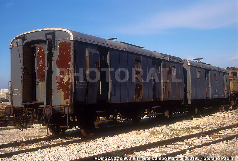

Questo è il bagagliaio citato e, pare, l'unico esempio reale esistente attualmente di tetto con questa copertura.
Poi c' è una foto di una cento porte che mostra come veniva tesa la tela sulle testate e anche qui si vede che la chiodatura di fissaggio era orizzontale e coperta da coprigiunto:
151,33 KB
Non ne ho trovate di AZ 10000 e nessun'altra con il sistema di fissaggio con chiodatura sul ricasco in verticale.

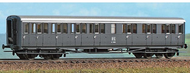

Ho trovato anche due carrozze di A.C.M.E. che riproducono fedelmente il tetto:
58,57 KB
40,41 KB

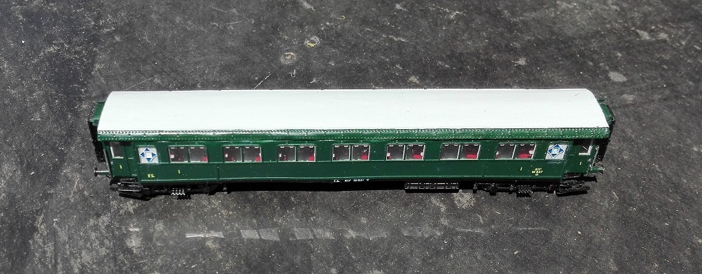

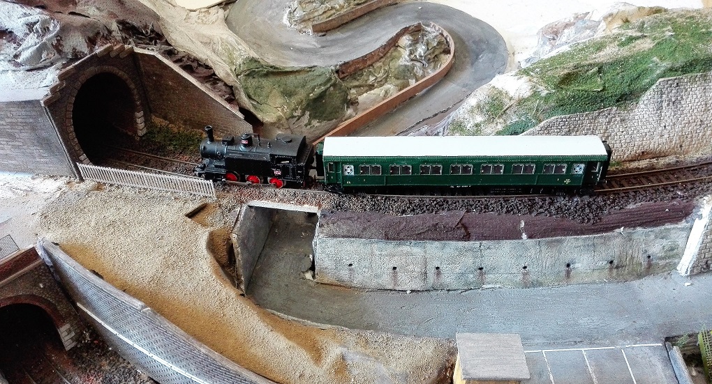

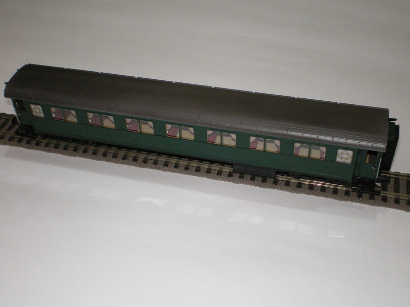

Sono passati sei anni, :cool: da quando avevo finito la mia AZ 10000.
Mi sono spesso ripromesso di modificarla, e finalmente l'ho fatto.
Mi frenava il pensiero che avrei potuto rovinare il modello ormai finito.
Invece è stato semplicissimo, ho eliminato le casse dell'acqua, e con un platorello ho asportato tutte le chiodature escluso il ricasco.
Un lavoro che richiede pochi minuti.
Se uno lo fa prima di assemblare il tetto è sicuramente ancora più facile.
Questo dimostra che non è esatto dire che con il modello di Alpen Modell non si può realizzare la finitura verde vagone.
Non si può fare solo se uno vuole montare tutto senza la minima modifica altrimenti si fa anche questa.
222,67 KB
366,19 KB

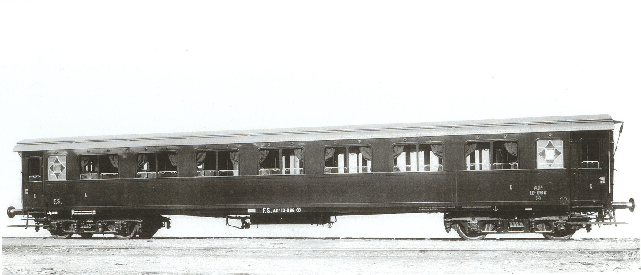

...e per fugare ogni dubbio, pubblichiamo questa..(foto FS)...:
608,13 KB
La Az 10.096 allo stato praticamente d'origine......
