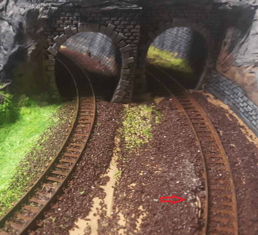

Ciao a tutti come si fa a sistemare una posa errata della massicciata???
AIUTO!!!!!
nella posa dei primi binari ho posato in modo errato la massicciata , buchi o troppa....cosa mi consigliate....
domani riesco forse a inserire anche delle immagini...
grazie a tutti

#6 Messaggio da bothree69 »
368,2 KB

Re: Correggre errori posa massicciata
#7 Messaggio da bothree69 »
258,79 KB
qui avevo spessorato perche' la differenza piano e binari era troppa
è un punto in salitata
bothree69
Messaggi: 32
Iscritto il: venerdì 28 aprile 2017, 16:49
Città: nova milanese
#8 Messaggio da bothree69 »
337,71 KB
in questa parte del progetto i binari arrivano dal piano "0" e dal piano "+6" quindi salita e discesa
spessorati rispetto al piano per combaciare al resto dei binari in modo da ridurre le pendenze il piu' possibile

#9 Messaggio da MrMassy86 »
Roberto dalle foto io inserirei semplicemente la massicciata nei punti indicato dove manca, perché a parte questo il lavoro mi sembra ok, con poco rimedi facilmente :wink:

#11 Messaggio da v200 »
Nei punti in cui manca basta mettere un po di vinavil meno diluito della solita miscela acqua, vinavil e gocce di sapone e posare un po di ballast.
Se in qualche punto è un po troppa raschia via con un scalpellino o cacciavite a taglio poi ripeti l'operazione descritta qui sopra.
Dalle foto non vedo grossi errori, pulisci bene la parte interna delle rotaie e i deviatoi dove si muovono gli aghi.

#12 Messaggio da Peppe Petronio »
ATTENZIONE !! nei deviatoi, ballast con molta parsimonia, versare come il sale nella minestra. Altrimenti incolli gli aghi.
Peppe
