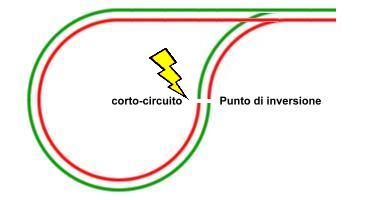

Il cappio è praticamente un anello di ritorno
come puoi notare dai colori se non si fa un sezionamento si rischia un corto circuito.

Cappio:
Il cappio:
Si tratta di una curva che riporta le rotaie indietro, di solito si crea dopo un deviatoio.
Come vedi dal deviatoio del binario di corretto tracciato ( diritto) tende a rientrare sulla deviata ( binario curvo) facendo così il binario DX verde ricongiungendosi al deviatoio si innesta al binario SX invertendone la polarità e innescando il cortocircuito.
Per evitare il corto circuito utilizziamo un ponte diodi in analogico mentre in digitale poniamo un modulo ( circuito elettronico) di inversione
