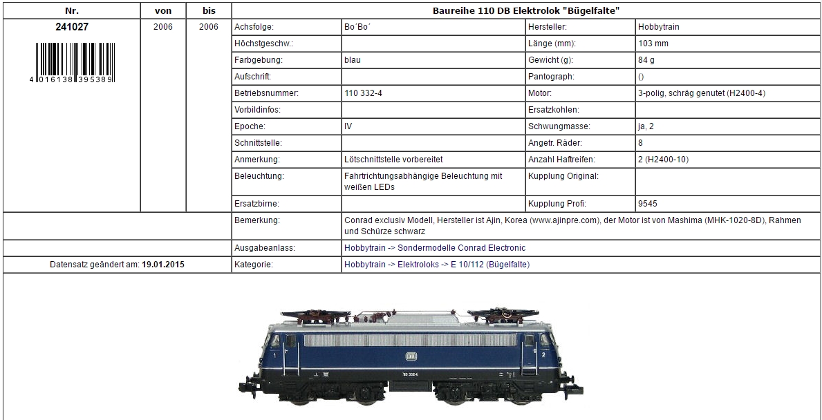

In rete ho trovato il database con le caratteristiche dell'acquisto
http://www.spur-n-datenbank.de/

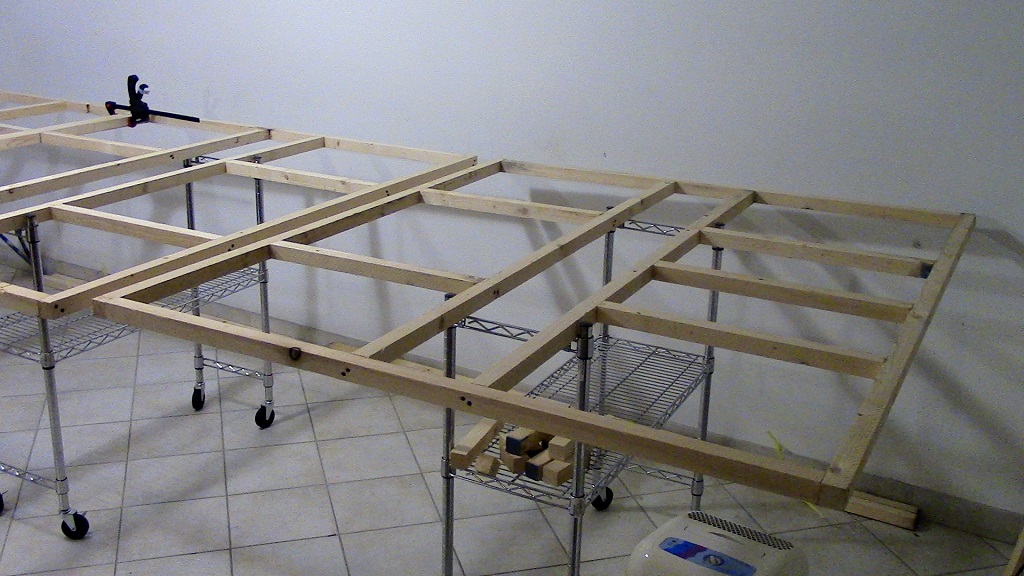

La prima cosa oltre valutare lo spazio dove fare il plastico quanto è larga la porta per farlo passare in caso di trasferimento la larghezza di questo è di 80 cm il che rischi di non passare in piano ma ponendolo di lato si se non hai alzato troppo il paesaggio riesci a passare, la sua costruzione senza gambe fisse ma ad appoggio su cavvalletti ( IMPORTANTE che siano dotati di blocco anti chiusura altrimenti occorre avvitare dei listelli in legno per renderli fissi e stabill i cavvalletti) permette una buona mobilità di spostamento
A questo link vedi il tutorial fotografico con tutti i dettagli misure legname ( multistrato) e attrezzi
http://forum.model-space.com/defaul...osts&t=18432
OK grazie, ma invece al posto dei cavalletti si potrebbero fissare 4 gambe con rotelle?
Alessandro
#382 Messaggio da sal727 »
si può fare, importante che le gambe siano amovibili per l'eventuale trasporto.
Messaggi: 10414
#383 Messaggio da v200 »
È con buoni incastri :wink:
Volendo nei brico trovi carrelli metallici a griglie cromate su cui appoggiare il plastico come ha fatto Massimo in HO
240,05 KB
Link. topic.asp?TOPIC_ID=13169&whichpage=3

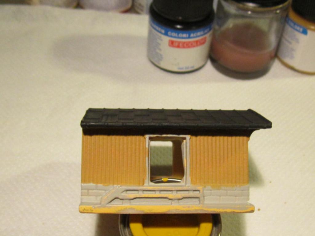

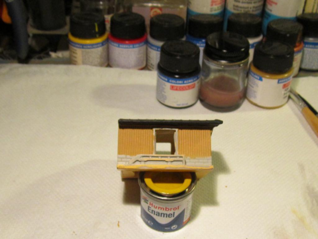

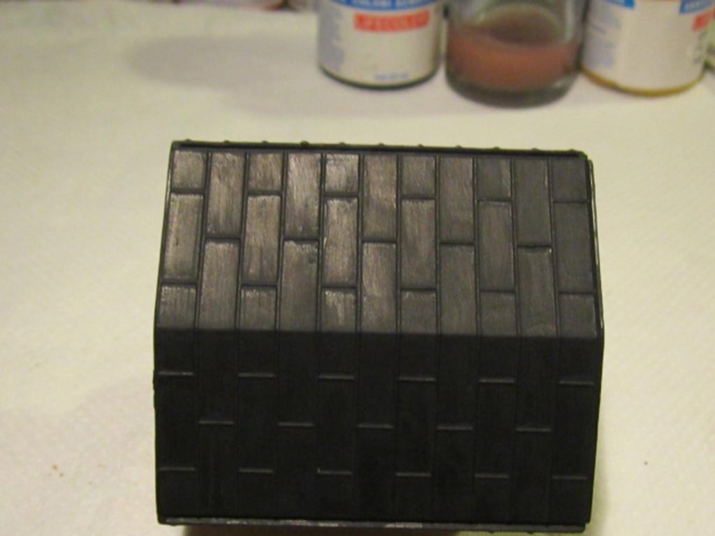

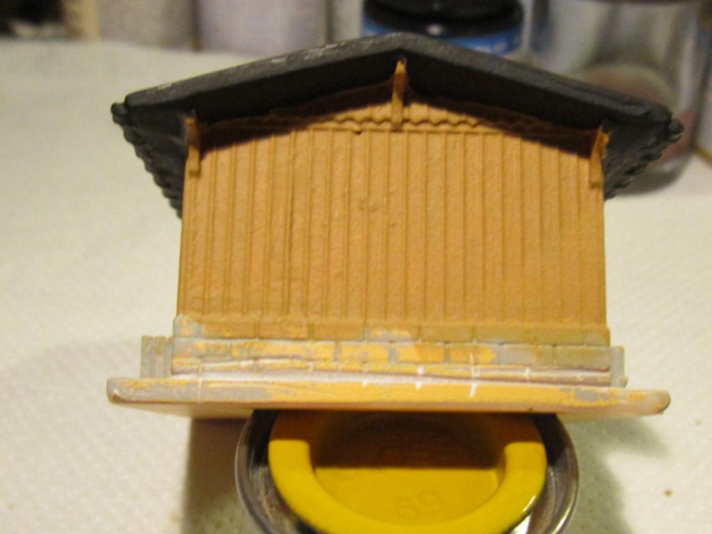

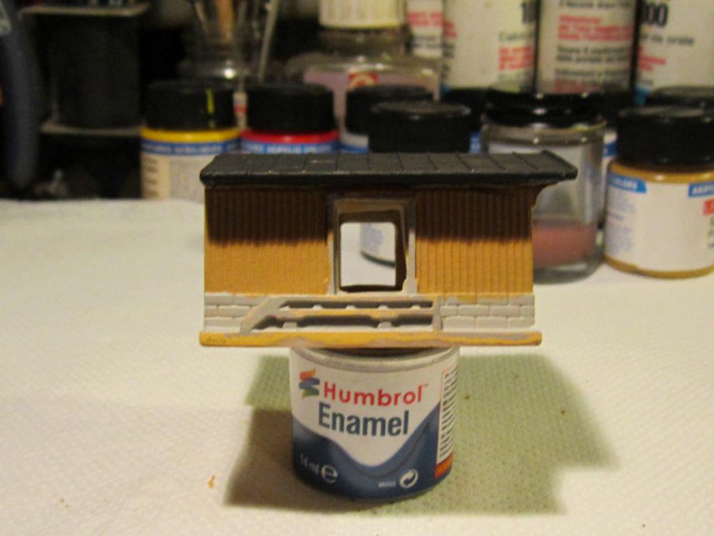

Nel frattempo i lavori di colorazione stanno procedendo per eliminare i colori dati in precedenza con una finitura lucida.
Il lavoro procede un po più lentamente del previsto causa la vernice di fondo che tende a far attecchire un po meno l'acrilico Life Color.
Anche il colore life Color ancora nuovo ha una percentuale acquosa maggiore che tende a farlo più traslucido ma con più passate e aria calda finalmente il colore base per le pareti è stato dato.
Fortunatamente con il tetto il nero Life Color opaco che già da un po viene usato e perfetto.
Domani passeremo ai muretti e alle pedane di carico costruite in legno e mattoni.

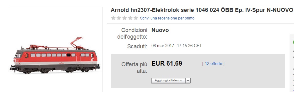

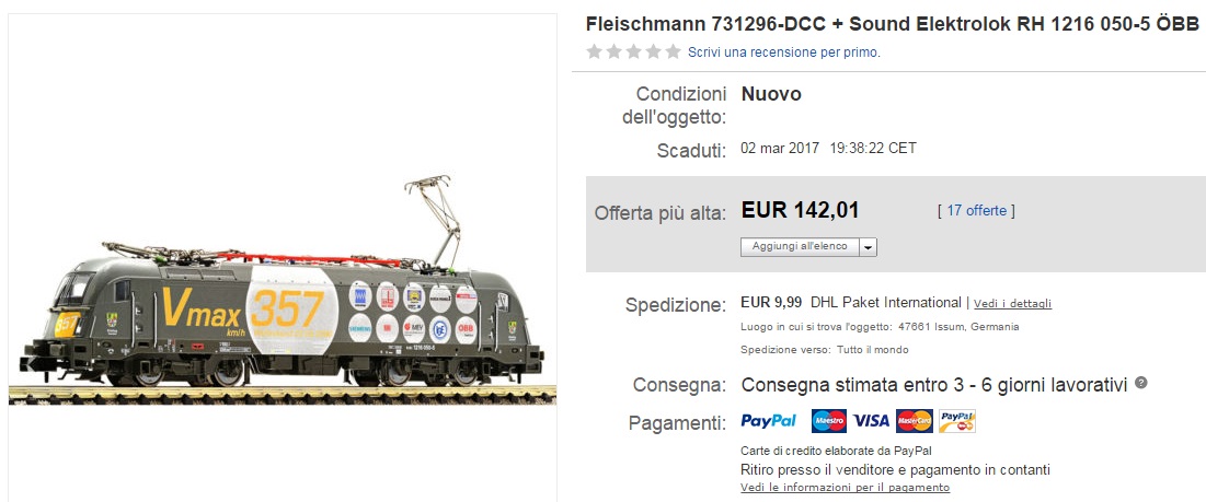

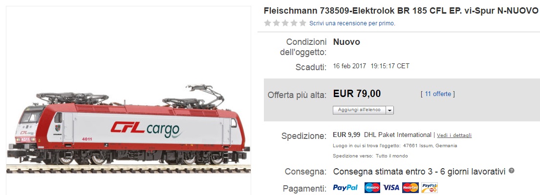

v200 ha scritto:
Io acquisto da Lippe e DM Toys molto affidabili raramente su eBay o da altri.
DM Toys è presente anche su ebay e mette in vendita col sistema "asta on-line" molti dei prodotti che ha sul sito.. standoci dietro si spuntano prezzi ottimi e, ovviamente, la serietà è la stessa :wink:
Qualche esempio di quanto mi sono aggiudicato (con visibili le cifre sborsate):
53,68 KB
