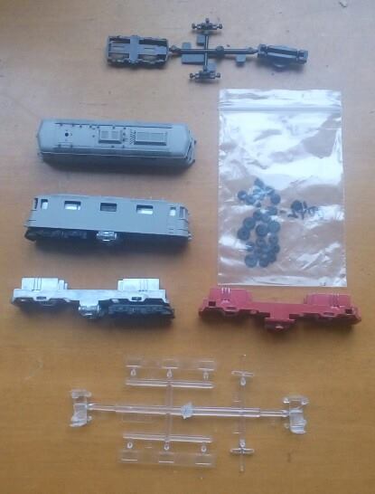

Sono incluse due loco, una verde e l'altra rossa, tre vagoni passeggeri, due vagoni merci ed uno cisterna, per formare due convogli.
Grazie Salvatore, non avevo capito bene. Mi sa che domani...... spero di trovarne ancora in giro

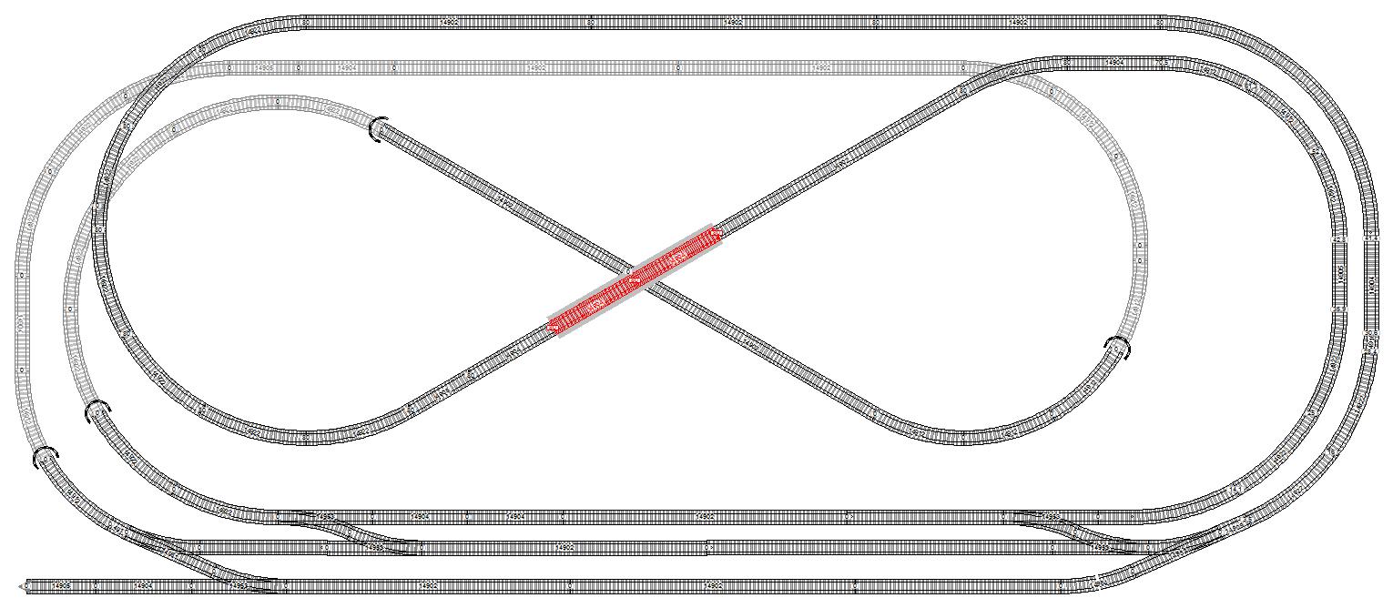

#38 Messaggio da sal727 »
v200 ha scritto:
Per esempio se uno degli amici del forum può studiare come sostituire il tracciato con rotaie Minitrix o Roco ( meno care delle Fleischmann ) e postarne il PDF diventa facilissimo fare un tracciato con componenti alternativi.
Grazie per questa idea stuzzicante :wink:
Ogni tuo desiderio è quasi un ordine, ecco fatto con MiniTrix, le misure però sballano un po'(1530x668), però ho aggiunto un paio di scambi

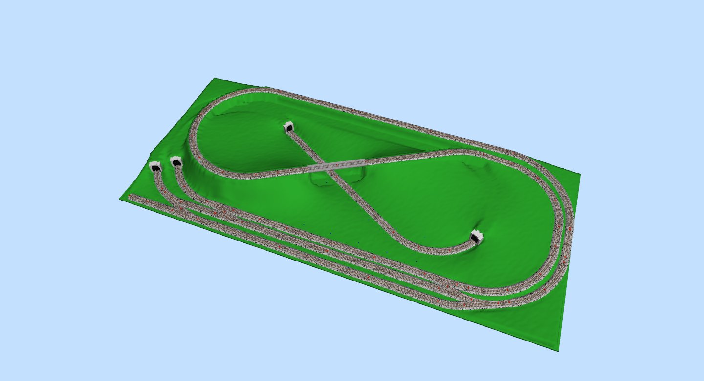

#40 Messaggio da sal727 »
Se ti vuoi divertire ti posto il file di Scarm.

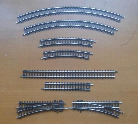

#41 Messaggio da v200 »
Grazie Salvatore mi sarà utile.
Adesso aspetto un po di rotaie per capire le varie misure degli spezzoni che usano sia curvi che diritti.
#42 Messaggio da marione »
sal727 ha scritto:
Ma non si creano due 'fastidiose' racchette con gli scambi così messi?
Per esperienza personale in analogico sono solo fonte di guai!

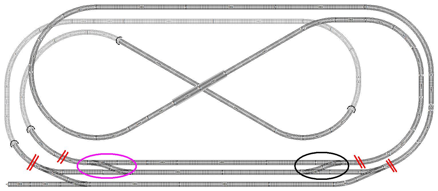

#47 Messaggio da sal727 »
Mi sono accorto di aver invertito una coppia di deviatoi, modificato all'istante
in questo modo vi è la possibilità di invertire il senso di marcia del convoglio in ambedue le direzioni.
Fatta la verifica di funzionamento
#48 Messaggio da v200 »
Con il deviatoio posto in posizione corretta non mi sembra che si formino cappi, aprendolo il tracciato ad otto diventa le parti laterali di un ovale, con la stazione frontale di sorpasso e a binario unico
Messaggi: 6600
#49 Messaggio da Docdelburg »
Confermo quanto detto in precedenza da altri; con i deviatoi ci sono due cappi da gestire con sezioni (righe rosse) e opportuni accorgimenti elettrici.
153,17 KB
