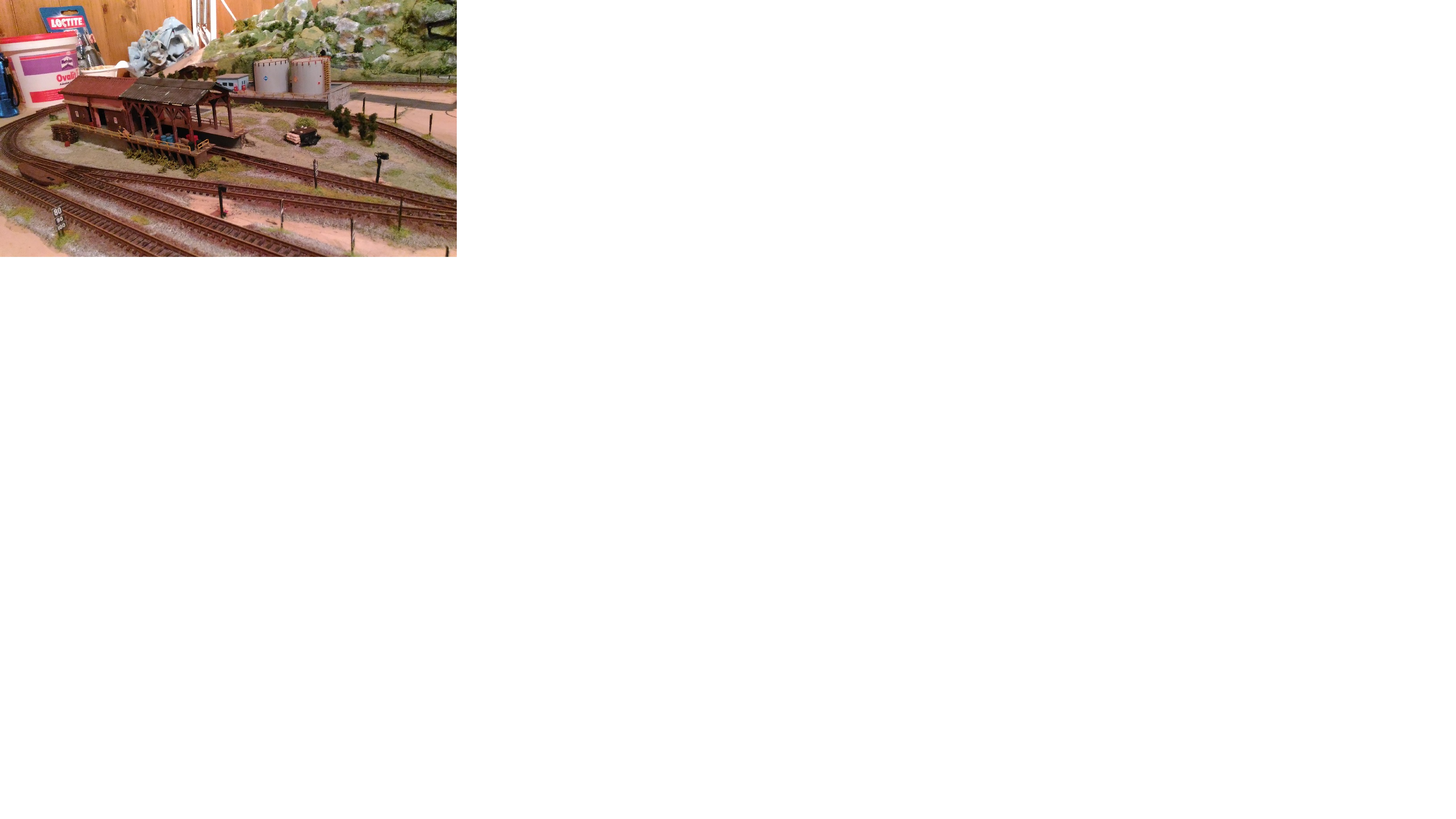

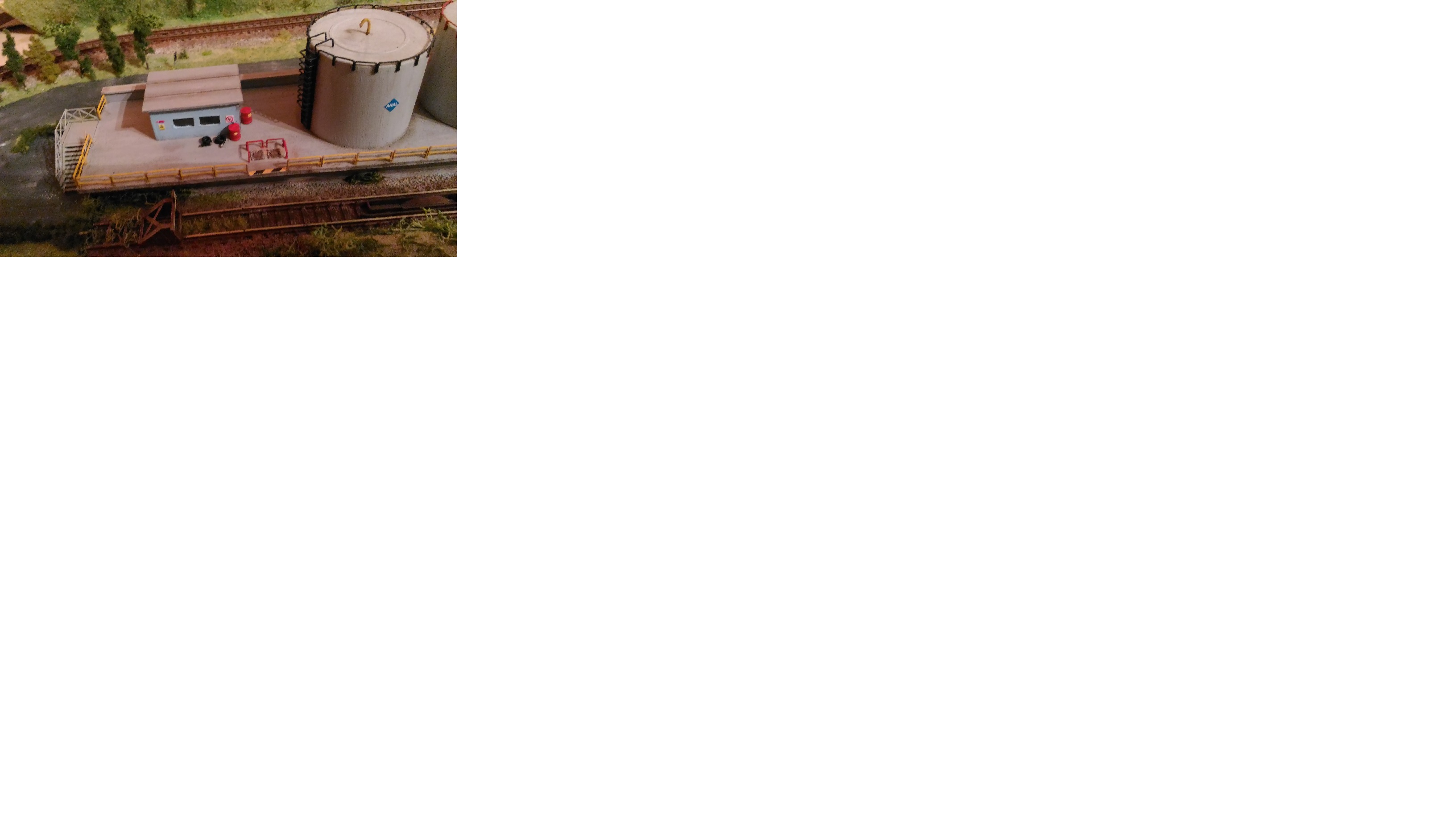

ciao a tutti, dopo parecchio tempo ho vinto la vergogna [:I] e mi sono deciso ad inserire alcune foto del mio costruendo plastico in scala N. Prima esperienza senza alcuna esperienza :cool: . Localita' di pura fantasia...Maufed sono gli inizi del mio nome (Mauro) e di quello di mio figlio (Federico)..hahaha....
Quasi tutto e' autocostruito usando materiali poveri e cercando di rispettare le riduzioni in scala.
Mi rimetto alla clemenza della corte :cool:
Essendo tutti voi grandi maestri e veri esperti con profonde conoscenze nel settore, se voleste commentare, giudicare, suggerire, stroncare..... non fatevi problemi...
grazie per l'attenzione
Un saluto
Mauro

come primo plastico non è venuto male sapendo che quasi tutto è stato autocostruito, solo una cosa fai italiano o Tedesco? :cool:

grazie davvero hahaha... ho treni tedeschi avendo iniziato con start set Fleischman
Le foto sono fatte di corsa con il cellulare.
Mancano moltissime finiture, personaggi, auto, camion, ecc....
mettero' qualche foto fatta un po' piu' in grazia......
grazie ancora

Per essere il primo lavoro e materiale riciclato......tanto di cappello :grin:
Hai una bella mano, niente da dire.
Un piccolo piccolissimo appunto, le strade, nella realtà, non sono ad angolo retto.....[:0]
Ciao e complimenti

grazie Pierluigi, pensa che quel tratto lo odio... hahahah prima o poi lo sistemo a dovere

Ciao Mauro, se hai rotabili Tedeschi devi mettere i segnali ( semafori) e cartellonistica a DX delle rotaie per uniformati alle ferrovie Tedesche DB.
Altrimenti a SX sono per il sistema ferroviario Italiano :wink:

Grazie Roby. Informazione preziosissima.

Complimenti Mauro, per essere il primo lavoro è avvero ben fatto, tanto di cappello per aver auto costruito il tutto, si nota che hai già una bella manualità :grin:
Mi piace particolarmente la zona con il ponte stradale con sotto il torrente, ha un bel colpo d'occhio e mi ha incuriosito la zona delimitata dai muri con il binario staccato dalla rete con il carro parecchio invecchiato, cosa dovrebbe poi rappresentare?
Per il resto d'accordo con i consigli di Pierluigi per la strada, trovo ben fatta la sporcatura del avanti cosi che sta venendo un bel plastico :cool:

alcuni piccoli dettagli...i serbatoi Liquigas sono fatti con le palline contenute nelle lattine della birra Guinness (di cui sono goloso) e con dei copriborchie da tappezziere, i serbatoi carburanti sono fatti con i tappi del detersivo Lysoform....le varie transenne sono fatte con i punti di varie dimensioni delle graffatrici, le montagne con pannelli di scarto di polistirolo HD, l'erba delle montagne con segatura colorata con i colori acrilici, insomma cerco di limitare i costi......

ciao grazie davvero... avevo un carro rovinato, deformato da un maldestro colpo di phon, cosi' ho pensato di fare un'area con binario a raso dove depositare il carro incidentato. dovro' metterci tanti altri dettagli per renderlo piu' comprensibile.

Grazie per la veloce risposta, è interessante come idea in quanto è una cosa che non si vede spesso sui nostri plastici :wink:

Beh Mauro davvero chapeaux per l'artista che é in te! E tantaroba per l'ingegno, davvero degno di nota.
Posso chiederti con cosa hai fatto le strade e con quali procedimenti? Grazie e ti auguro un buon proseguimento (e divertimento!).

ciao Lauro, per la strada ho utilizzato della carta abrasiva a grana finissima successivamente dipinta con colori acrilici e sporcata con il gessetto bianco. Grazie per i complimenti. Un salut. Mauro

Bel plastichino ! Plastichino perché piccolo non perché di piccolo valore, tante possibilità di manovra in poco spazio, avanti , aspettiamo altre foto !

Accidenti, mica male, per essere il primo lavoro e senza alcuna esperienza!!!! Ti potrei fare un unico appuntino, di carattere tecnico, anche se immagino sia difficile intervenire ora.... sotto tutta quella montagna con la strada (tipicamente montana con i tornanti...) perchè non ci hai messo qualche binario per fare una stazioncina fantasma per aumentare i convogli circolanti? .... ora temo sia praticamente impossibile, con quella gola col torrente e il ponte (belli tra le altre cose...)...
