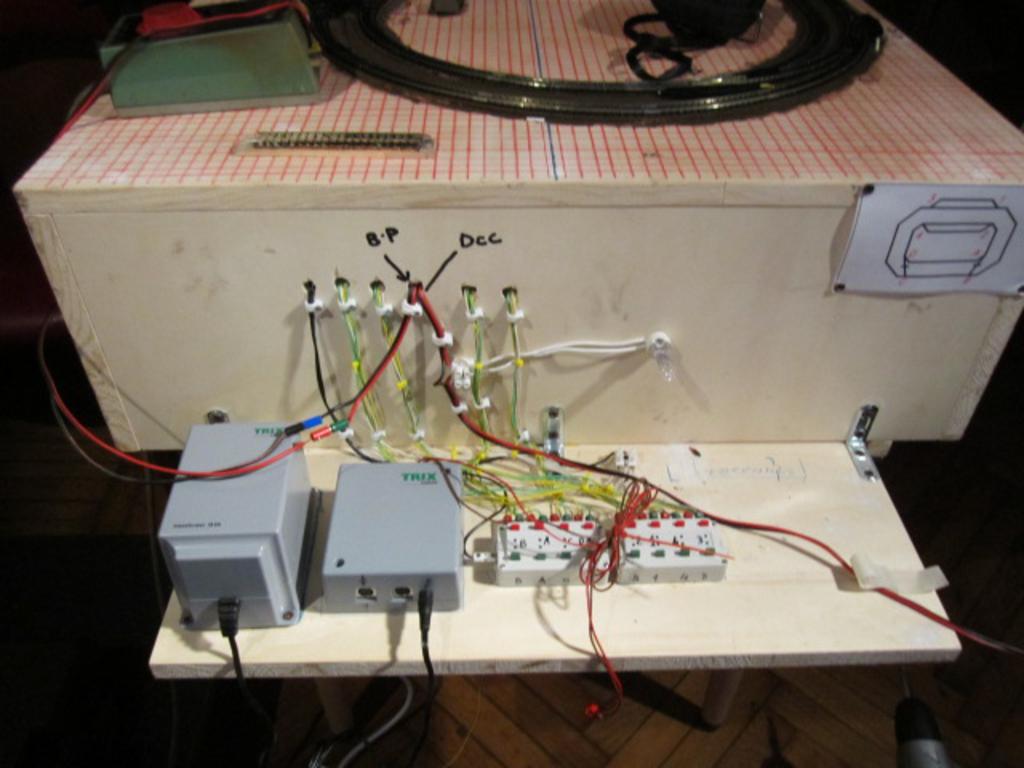

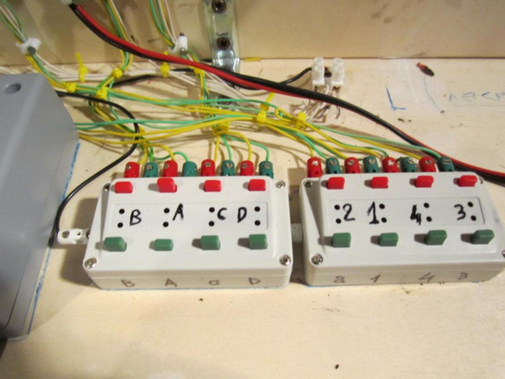

Oggi terminato di collegare tutti i deviatoi, dopo un problema di connessione nel mammut 2 funzionanti su 8 ho rimediato radunando i fili per settore l'unica cosa che facendo così si sono invertiti nel ordine alcuni deviatori .
Poca cosa mi sono limitato a invertire la numerazione sulla pulsantiera.

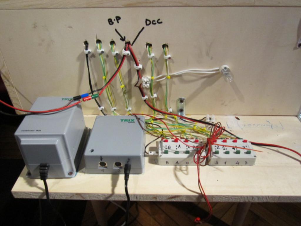

#52 Messaggio da v200 »

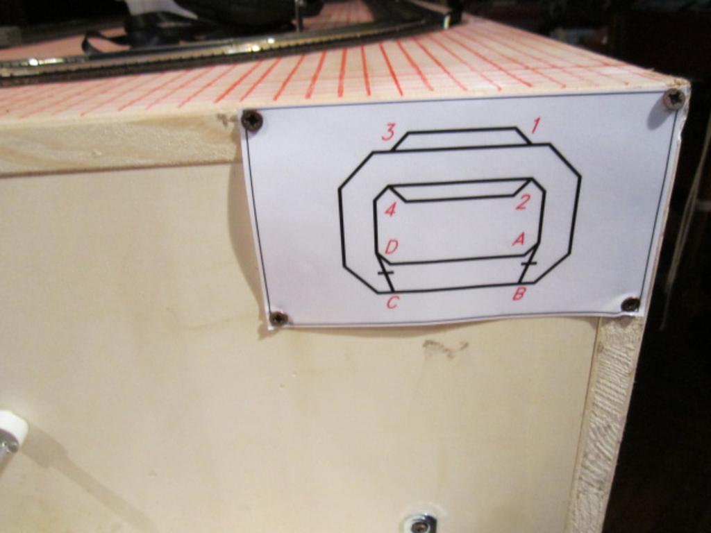

Terminato! :grin:
oggi ho montato il posto comando, tutto funziona pulsantiere, alimentazione, lampadina per i corti e ovviamente circolazione dei convogli.
Prossimo lavoro preparazione della massicciata e suo invecchiamento.
Roby

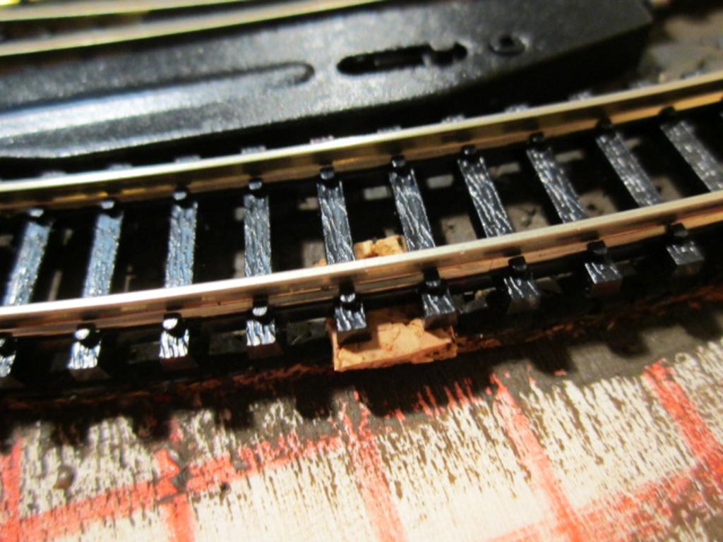

Ancora qualche aggiustamento delle rotaie, spessori in cartoncino per livellare i binari, qualche riempimento con il plasticard nelle giunzioni in modo da non fare saltellare le ruote.
Lavoro noioso ma molto utile per permettere una buona scorrevolezza, molte volte questo lavoro non viene fatto creando problemi ai rotabili che si inpuntano o sviano, inoltre si elimina gran parte del rumore.

#59 Messaggio da v200 »

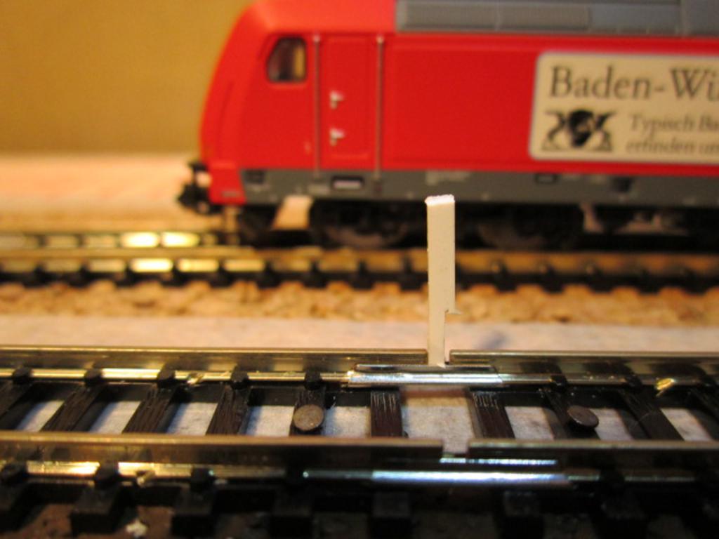

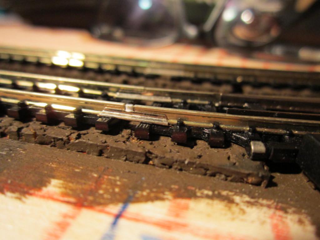

Ecco le foto dei lavori per migliorare la circolazione.
Le prime tre foto si riferiscono al utilizzo per chiudere le fessure tra le rotaie.
81,53 KB
92,04 KB
103,61 KB.

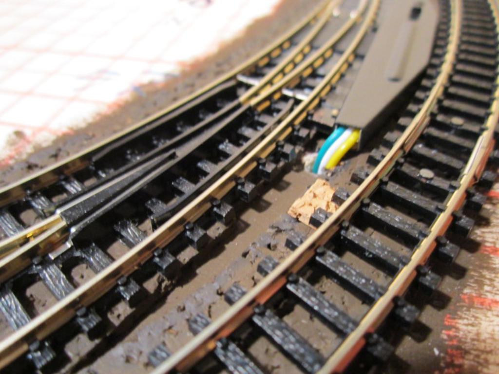

Qui l'inserimento del sughero per rialzare il binario.
117,56 KB
112,13 KB
139,36 KB

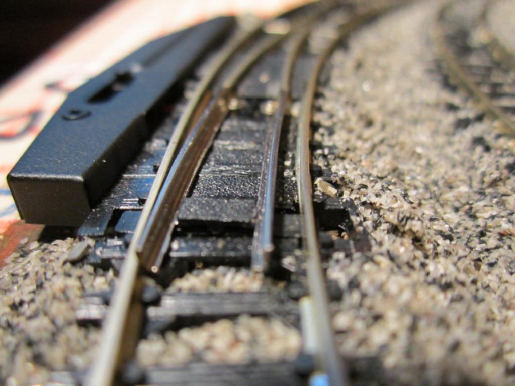

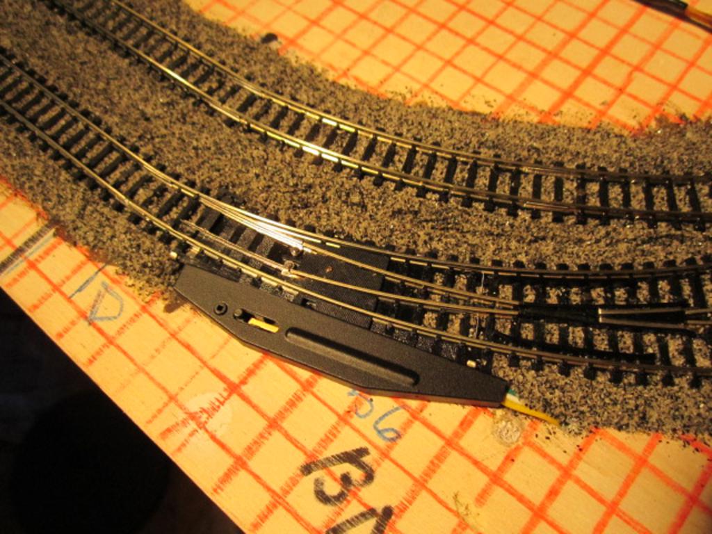

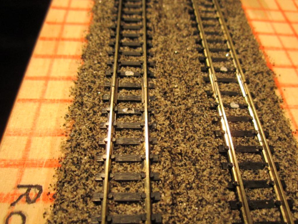

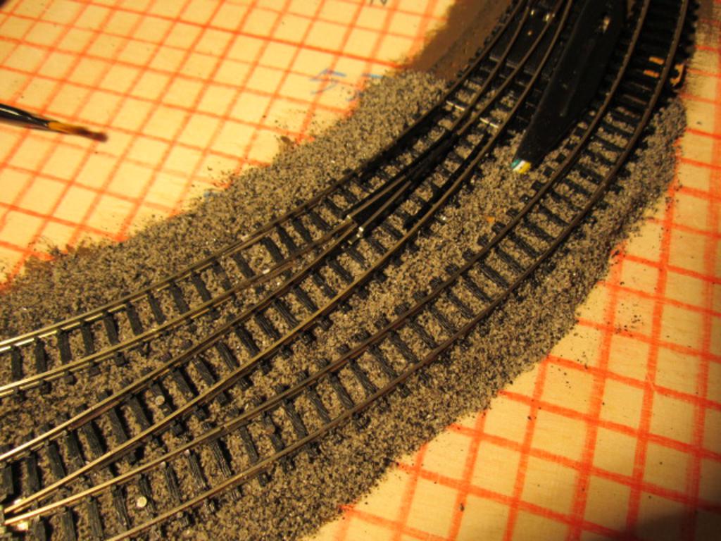

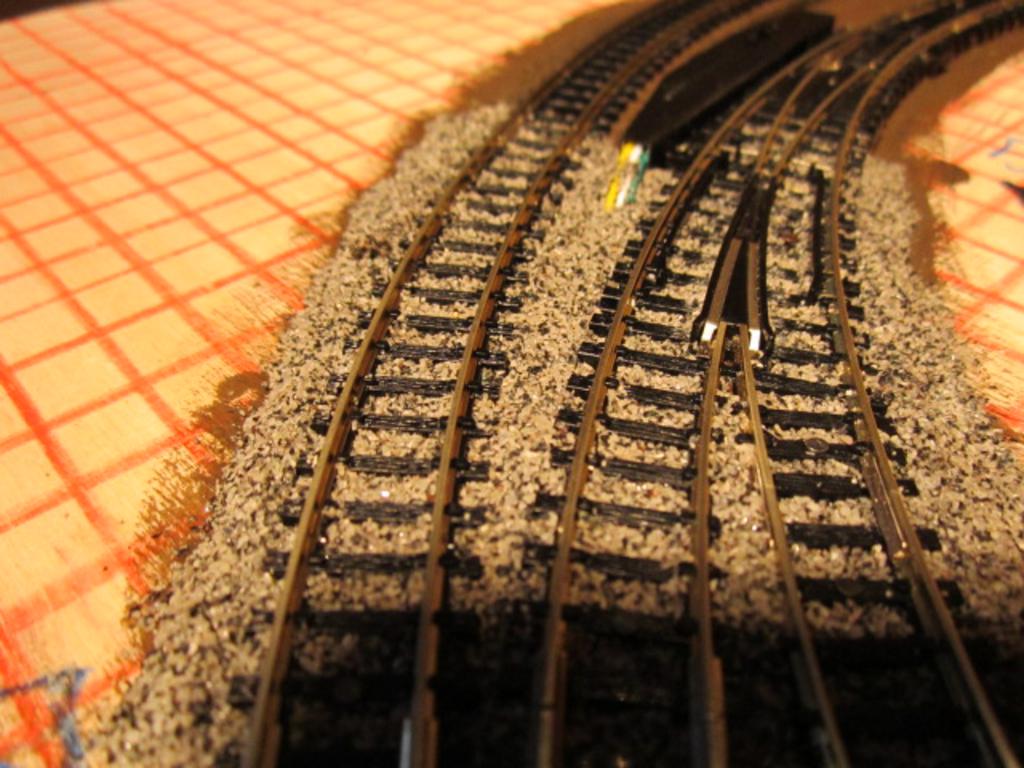

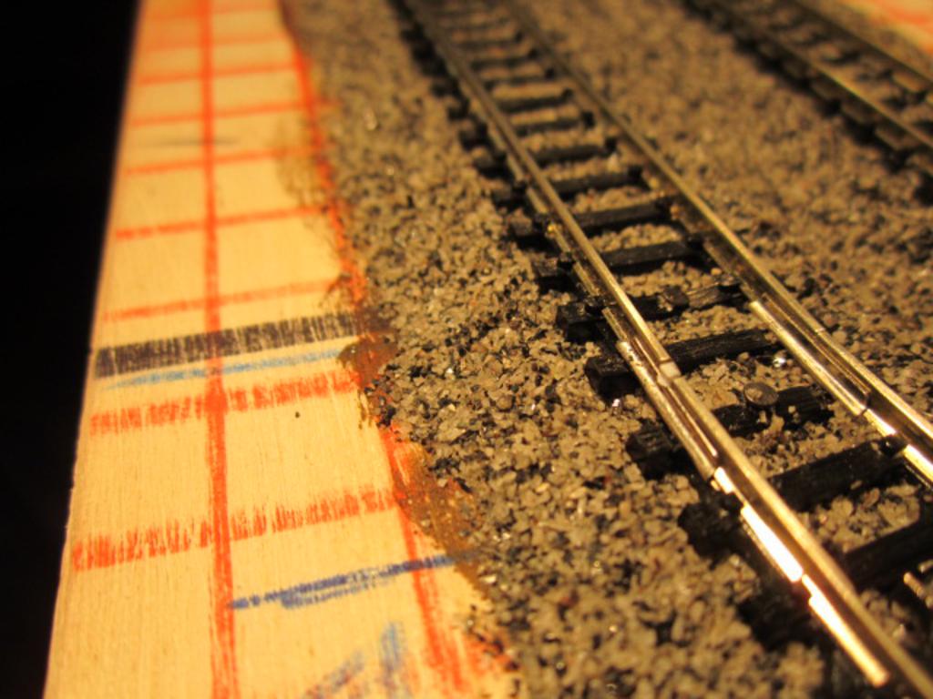

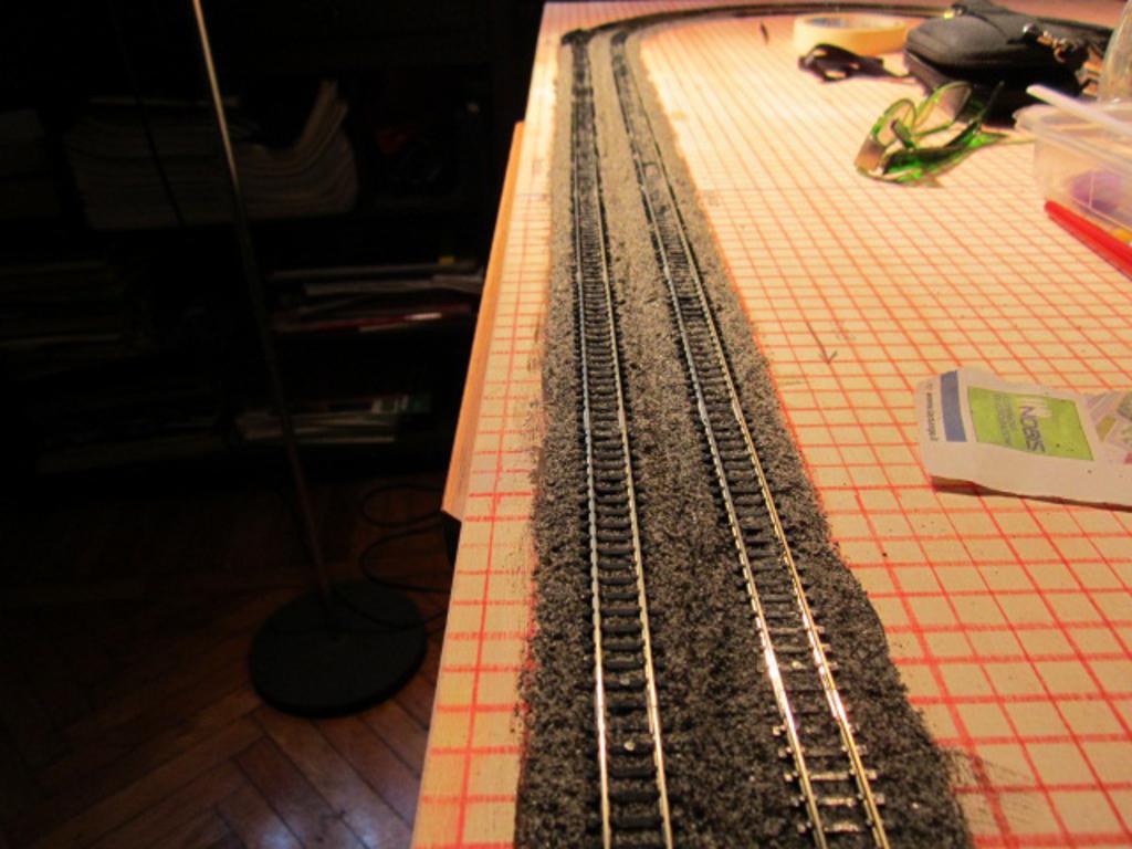

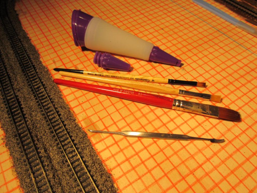

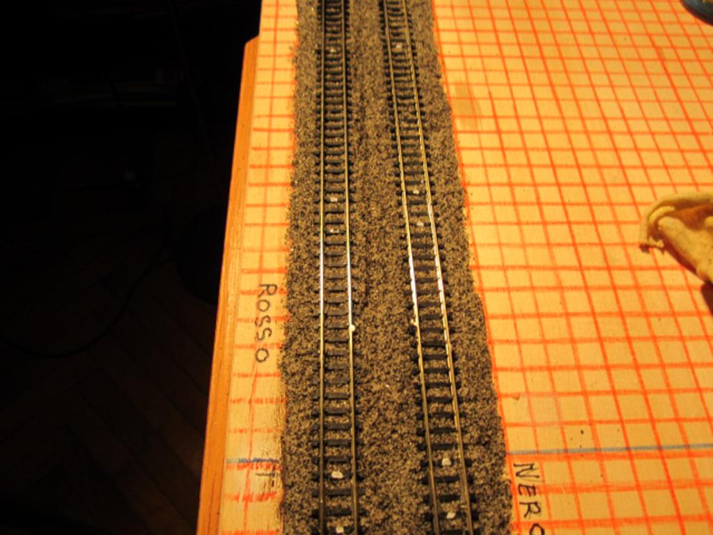

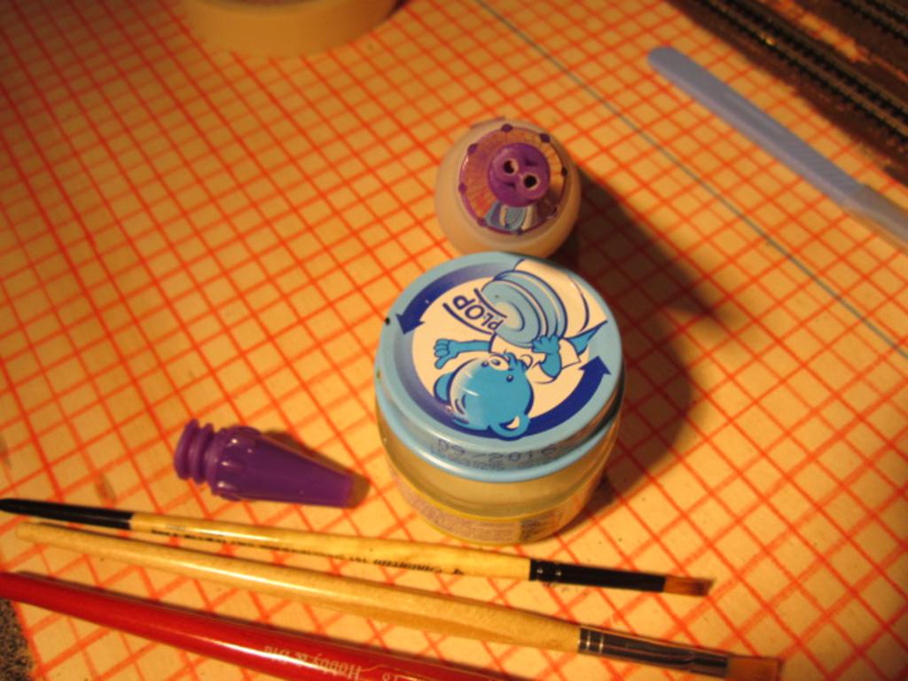

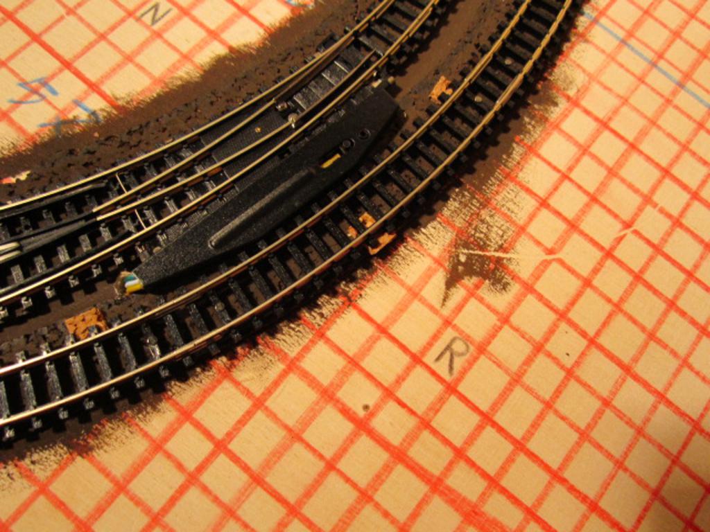

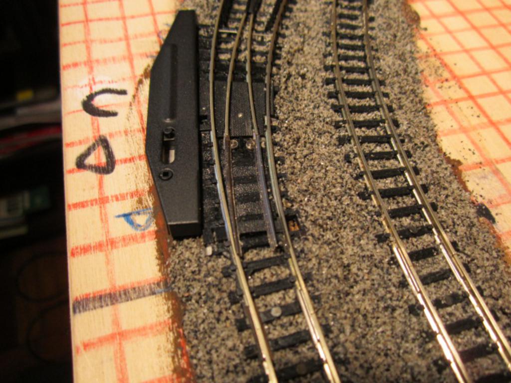

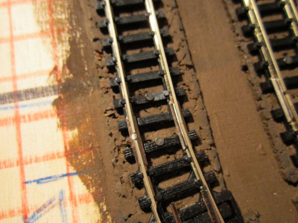

Oggi terminato di stendere la massicciata, ero un po preoccupato per il lavoroda fare sui deviatoi ma grazie a un attrezzino " un decoratore per torte" munito di diversi ugelli tra cui uno molto piccolo ho potuto dosare la ghiaietta nei punti voluti poi con i pennelli sono passato a distribuirla, con il solito sistema acqua, colla vinilica e sapone per piatti è stata fissata infine una volta asciutta circa 24H con una spatola da modellazione per odontotecnici ho raschiato le traversine e la facciata interna delle rotaie.
Non rimane che iniziare l'invecchiamento.
Intanto ecco le foto, come vi sembra?
Roby

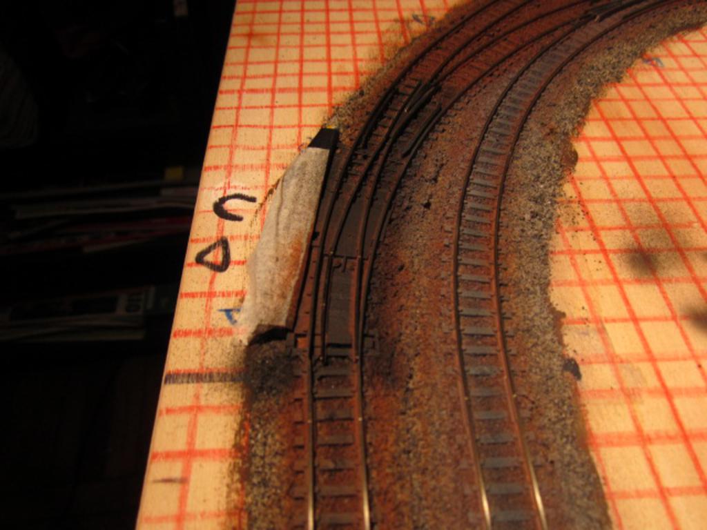

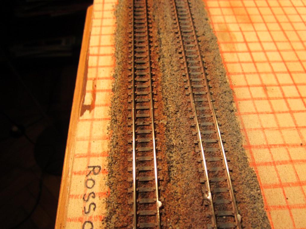

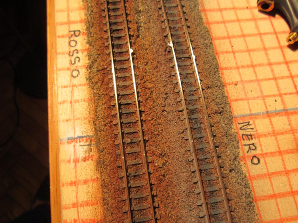

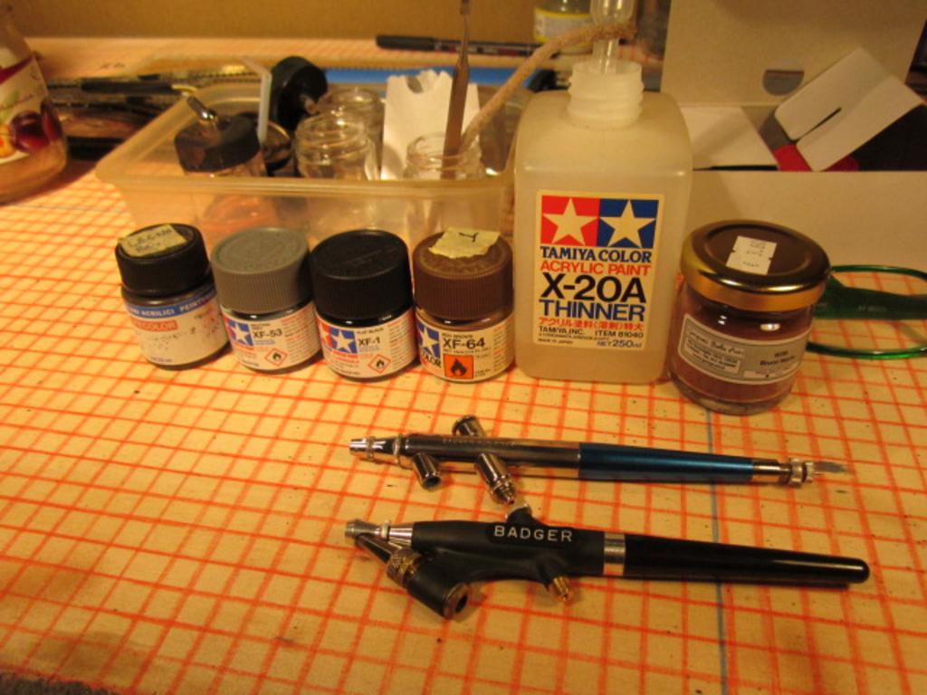

Oggi ho terminato di invecchiare le rotaie, come fatto notare da Mauro il "Doc" sono state invecchiate differentemente una nel classico ruggine a simulare la tratta in discesa sporca di polvere dei freni mentre la seconda è stata impolverata per simulare la sabbia utilizzata per aumentare l'aderenza in salita.
Inoltre al centro è stata data un ombra scura per aumentare la profondità con del nero.
Il lavoro è stato eseguito tramite aerografo e con colori Tamiya acrilici, con qualche ritocco a pennello specie sulle traversine utilizzando il Life Color acrilico marrone scuro per risaltare il rilievo.
Il lavoro non è terminato, una volta costruito il paesaggio sarà rifinito con pigmenti e lavaggi per armonizzarlo.
Ora non mi resta che procurarmi il polistirolo per edilizia per costruire le due gallerie e il rilievo.
Ecco come si presentano i binari da me invecchiati, dimenticavo nel tratto in vista sono stati tolti i chiodini.
147,57 KB
114,13 KB
123,91 KB
100,97 KB
112,89 KB
134,06 KB

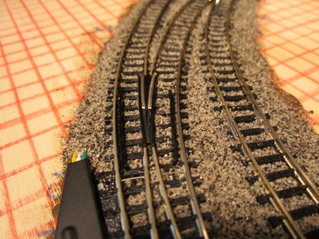

Ancora una cosa,
essendo i deviatoi dentro la galleria sono stati invecchiati sommariamente poiché poco visibili.
Anche la captazione di corrente e segnale e ottima.
Devo dire quello che mi preoccupava maggiormente era di aerografare sopra i deviatoi poi con un po di pulizia si è dimostrato un lavoro facilissimo.
Roby

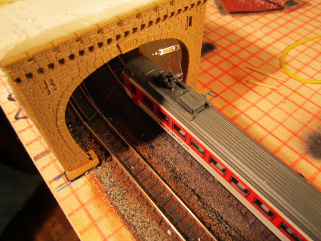

Oggi iniziato la posa dei portali, li ho alzati di 0,6 mm per evitare che i pantografi li tocchino, spero a breve di procurarmi il polistirolo MDF per iniziare la struttura delle gallerie.
Roby

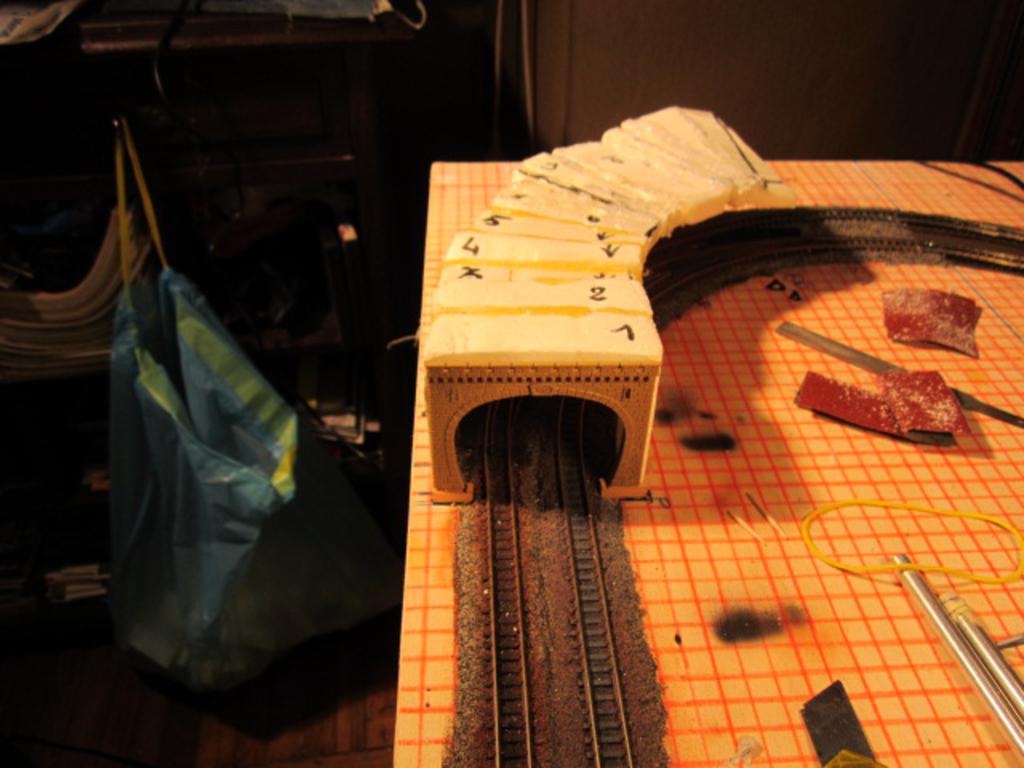

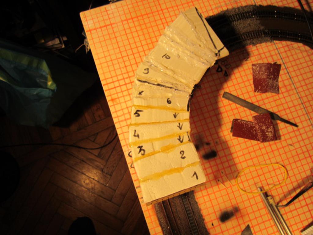

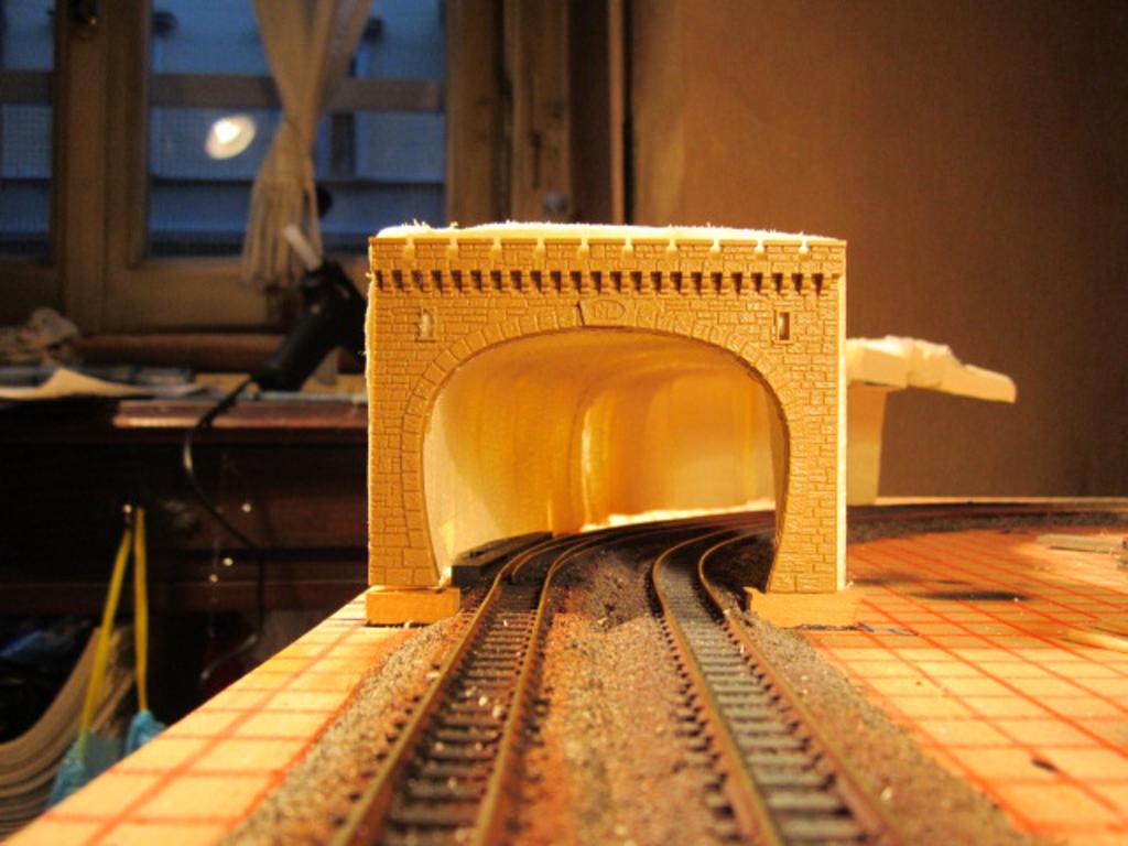

#75 Messaggio da v200 »

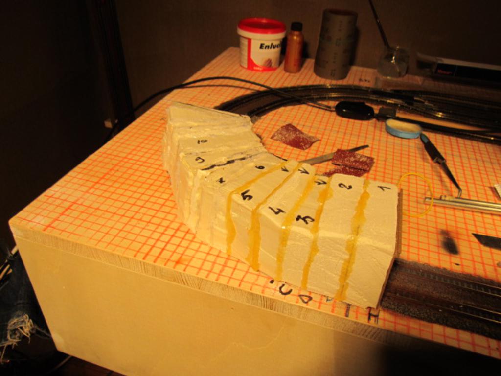

Ciao a Tutti,
grazie all'aiuto del maestro Luciano Lepri ho iniziato a costruire la prima galleria del plastico con la sua tecnica.
Per ora ho costruito una parte dello scheletro dovrò ancora pareggiare internamente gli spicchi, stuccarli e verniciarli. Ma già adesso si presenta abbastanza bene, non ho ancora la sua insuperabile mano ma credo di non fare una ciofeca.
Ecco alcune foto.
Roby
