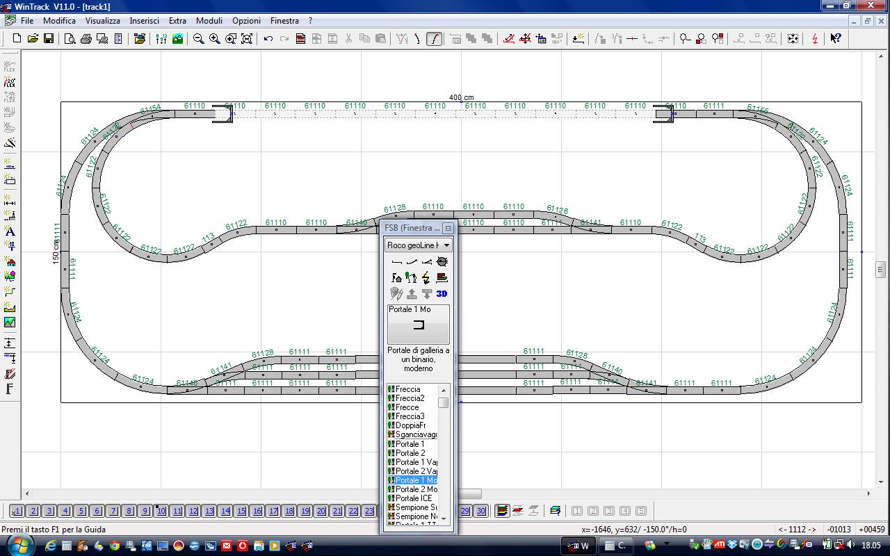

Salve a tutti,
apro questo primo post per assillarvi con una raffica di domande (mettetevi comodi e niente caffeina :smile: :smile: :smile: )
1° Ho provato a mettere giù qualcosa con WinTrack (scusate il menù che ho dimenticato di chiudere)
163,27 KB
2° Ho recuperato un vecchio alimentatore Lima (quello con la levetta di avanti/indietro). Potrei usarlo per alimentare qualche "movimento"
3° Ho letto nei post vari che è buona cosa aver chiare le idee su cosa realizzare e devo dire che è stata cosa buona e giusta farlo notare visto che me lo sono chiesto anch'io. Credo di aver deciso: un plastico da assemblare nel tempo (vedi recessione in Italia = pochi soldi) che mi consenta di far girare due/tre convogli ma che si concentri sull'aspetto "effetti speciali" del contorno (semafori, luci, rumori, paesaggio con piccole scene di vita) e che non mi faccia spaccar la testa con esagerate manovre.

La cosa che si nota subito è la scarsa lunghezza dei binari in stazione nell'anello interno, che a occhio non raggiungono il metro. Inoltre, volendo compiere manovre, manca uno scalo merci.
Come ti ha detto Jacopo, devi rispondere a certe domande sul cosa vuoi realizzare e farlo con calma, senza la fretta di vedere tutto realizzato subito.

La seconda cosa che salta subito all'occhio è l'uso di curve r2 che ti creeranno una certa difficoltà nella circolazione dei convolgi ed i lunghi tratti in curva molto antiestetici.
Nello spazio che hai a disposizione poi fare molto di meglio: stazione di transito a 3-4 binari, stazione nascosta e stazione di testa in quota.
Ti posto il link al mio plastico che come spazio è simile ma tu ne hai di più quindi stazioni pià ampie e capienti-
Ti consiglio poi una progettazione a moduli in modo da rendere sempre facilemente trasportabile il tutto. Non si sa mai.
topic.asp?TOPIC_ID=8961

Faccio largo uso dei vostri consigli e mi metto subito all'opera per dipanare alcuni dubbi:
Per quel che riguarda l'ambientazione vorrei creare qualcosa di moderno, principalmente con convogli nostrani passeggeri e magari un merci di contorno.
Purtroppo anche di progettazione di plastici ne capisco ben poco e quel che mi è saltato fuori è sicuramente frutto di inesperienza.
Gigi anch'io ho dei vecchi convogli lima di quand'ero bambino, ma adesso ho acquistato uno starter set della Roco in digitale.
Mimmo il tuo progetto mi piace molto e non si sa mai che non tragga spunto, sempre che non ti dispiaccia, proprio dal tuo lavoro.
Per quel che riguarda la scomposizione a moduli, credo di non spostare mai quello che sto facendo visto che sono riuscito a ottenere nella casa dove abito, una stanza tutta mia per i miei hobby di 4 mt x 4mt.
Grazie ancora a tutti.
Denis
