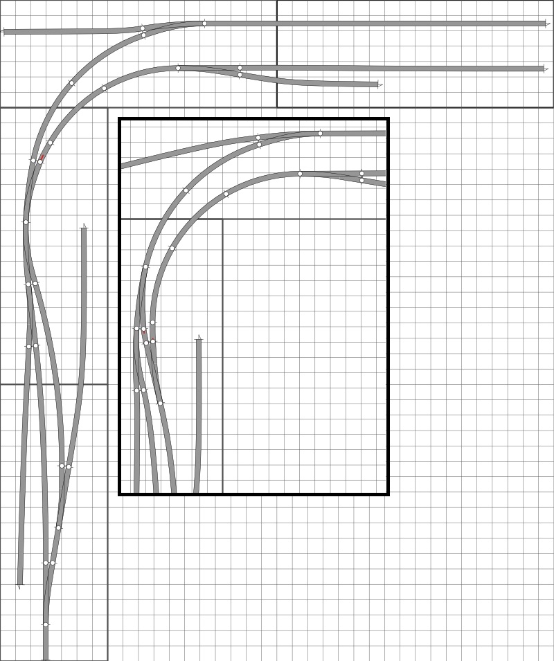

in questi giorni sto lentamente portando avanti la progettazione di un possibile nuovo impiantino fisso (o semifisso).
l'impianto avrà una forma a L, con misure 215 x 190 cm, con profondità 35 cm circa; probabilmente costruirò il tutto su 4 moduli di dimensioni 900 x 35, per rendere più flessibile la costruzione e lo spostamento in caso di bisogno.
segnalo fin da subito che queste misure mooooolto difficilmente potranno cambiare.
l'unica parte mobile dell'impianto sarà una piccola asta di manovra staccabile (Removable Staging), sita sul bordo inferiore dell'impianto, ovvero dove termina il binario e c'è il quadratino rosso.
il tema è una zona industriale moderna (diciamo dagli anni 80 ad oggi) in una qualche periferia di una città americana. probabilmente sceglierò una ambientazione molto "vaga", ovvero non riconducibile ad una zona precisa del Paese.
sarà un impianto dedicato alle manovre, con composizione e scomposizione dei piccoli convigli merci, e spostamento dei carri al raccordo corrispondente.
causa lo spazio davvero molto limitato, per realizzare qualcosa di abbastanza equilibrato devo per forza scendere a pesanti compromessi (pesanti per me...); in particolare, il raggio minimo delle curve sarà di 19"/480 mm, mentre i deviatoi saranno dei #6 (angolo di deviata 9.4°), sia normali che curvi.
la cosa non mi dà comunque troppo fastidio, poichè parliamo di binari che al vero vengono percorsi a velocità molto basse (ma se fosse un tratto di piena linea, probabilmente non lo costruirei così).
ecco la prima versione:
50,45 KB
come potete vedere, gli elementi principali saranno un piccolo raddoppio (Run Around) utile per spostare la macchina in funzione della posizione in cui andrà posizionato il carro, più 6 possibili raccordi ad altrettante industrie.
così ad occhio, la capienza dei 6 raccordi potrebbe essere questa (considerando un carro medio-grande, diciamo un Boxcar 60-foot):
1 - 2 carri (Boxcar)
2 - 1 carro (Tank???)
3 - 1 carro (???)
4 - 1 carro (vari)
5 - 2 carri (probabilmente 2 Gondola)
6 - 2 carri (Boxcar)
non molto in realtà, ma mi devo accontantare.
volendo potrei aggiungere un paio di binari tronchi in più, ma appesantirebbero non poco il tutto, e la cosa mi non vi giù...
non ho ancora deciso per bene che tipo di aziende raccordare, ma qualche idea ce l'avrei:
1 - magazzino (Warehouse)
2 - scarico Gas o Combustibile
3 - xxxx
4 - un cosiddetto Team Track, ovvero un binario a raso in cui clienti generici fanno arrivare i carri per poi scaricarli direttamente sul posto. questo permetterà di poter far arrivare una gran varietà di carri e merci diverse
5 - carico/scarico rottami metallici
6 - magazzino (Warehouse)
per ora mi fermo qui, presto nuovi aggiornamenti.
vi chiedo di darmi qualche consiglio, qualche dritta, suggerimento, parere ecc... più teste ragionano meglio di una! :grin:
ciao,
Francesco
Saluti, Francesco

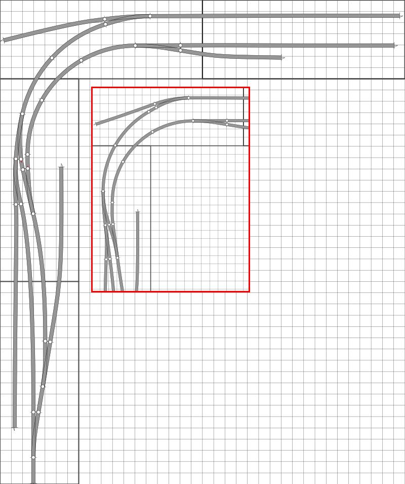

L'idea mi sembra molto buona Francesco e mi compiaco della complessità del progetto, ben pensato e ragionato.
Un'asta (in questo caso mobile) in corrispondenza del quadratino rosso è essenziale per una miglior movimentazione dei carri.
L'unica osservazione che mi viene da fare è di suggerirti di valutare l'opportunità di intersecare meglio i binari in corrispondenza dell'ovale rosso, in modo da unire in un unico punto tutte le diramazioni.
Questo lo potresti ottenere o con un deviatoio in curva (dopo i due sinistri consecutivi) o mettendo un doppio inglese al posto dei due deviatoi sinistri (vedi schemi d'esempio).
In questo modo potresti passare dagli edifici 4 e 5 direttamente all'edificio 1 senza manovre eccessive.
51,85 KB
131,01 KB
Ciao e buon lavoro! :wink:

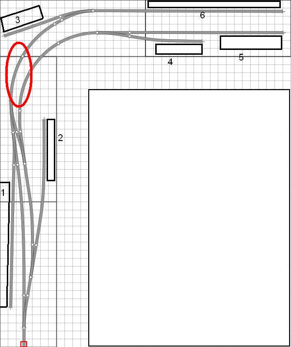

#4 Messaggio da Cesco »
ciao Mauro
<div align="center" id="quote2"><table class="quote"><tr><td class="quotetd"></td></tr><tr><td class="quotetd2"><span class="quotetext">...In questo modo potresti passare dagli edifici 4 e 5 direttamente all'edificio 1 senza manovre eccessive.[/quote]
non sono molto d'accordo, e ti spiego perché: se al vero si cerca di rendere le manovre più semplici e rapide possibile (ad esempio orientando tutti i raccordi nello stesso verso), nel modellismo ritengo sia meglio complicarle poichè una manovra complessa richiede più tempo rispetto ad una semplice, il che è fondamentale per allungare il più possibile la Sessione Operativa, Sessione che è naturalmente breve a causa dello sviluppo limitato dell'impianto.
è una piccola forzatura al realismo di insieme, ma ritengo sia comunque accettabile.
ovviamente, questa è una mia personalissima visione, che può essere condivisa o meno. :wink: :smile:
tuttavia, le tue parole mi hanno invogliato a rimettere le mani sul tracciato... vediamo cosa riesco a combinare :wink:
Saluti, Francesco

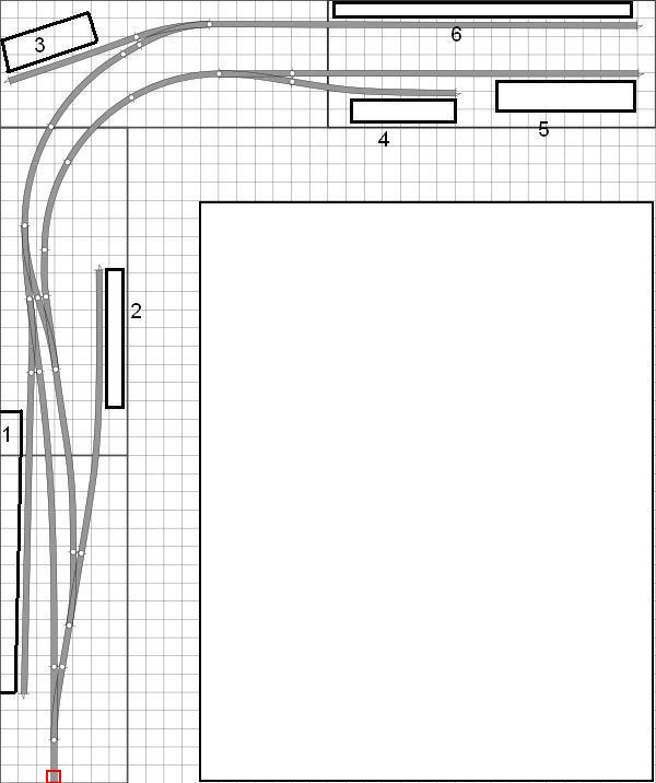

129,66 KB
Mauro, ho fatto solo questa piccola correzione, vale a dire spostare un po i deviatoi per guadagnare qualche cm per il raddoppio. il binario 6 (chiamiamolo così per semplicità) è stato leggermente accorciato (10 cm o meno), e questa differenza l'ho sommata al binario 3.
il binario 1 è rimasto praticamente invariato.
<div align="center" id="quote2"><table class="quote"><tr><td class="quotetd"></td></tr><tr><td class="quotetd2"><span class="quotetext">Forse potresti solo aggiungere un binario senza zone di carico ma solo come tronchino per ricovero carri generico. Aumenterebbe ancora di più la possibilità di composizione/scomposizione...
[/quote]
interessante... potrebbe essere utile i effetti... magari per parcheggiarci il caboose.
tuttavia... dove lo metto? suggerimenti?[8]
Saluti, Francesco

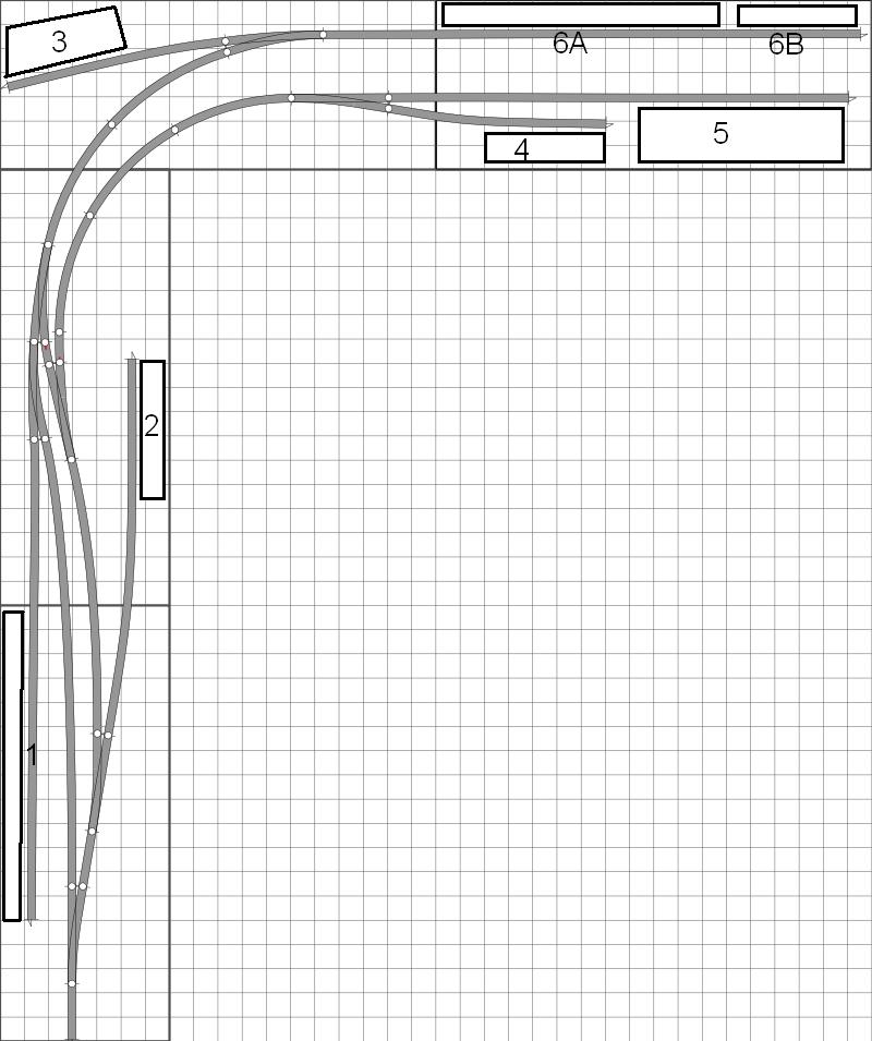

123,3 KB
ecco qui la seconda versione.
il piamo binari è leggermente diverso, in sostanza ho variato la posizione di un paio di deviatoi, sostituito uno curvo con un altro di raggio maggiore, e variato un pochetto la lunghezza di un paio di tronchini.
in alto, potete vedere che ho sdoppiato l'industria 6; è una cosa che devo valutare, perchè tale binario funge anche da asta di manovra per il binario 3, quindi la presenza di carri in sosta vicino al deviatoio potrebbero intralciare... vedremo.
veniamo ora alle industrie possibili. considerando l'epoca attuale e le dimensioni dell'impianto nonchè l'area industriale immaginata, è bene scegliere piccole attività adatte a traffici di pochi carri alla settimana, ben più realistiche rispetto ad un raccordo ad un impianto siderurgico o ad una cava di carbone :razz:
al momento, queste industrie mi sembrano le più realistiche (auspico anche in qualche vostro consiglio :wink: ):
- Warehouse/Magazzino. tema semplice e realistico, un capannone con i portoni per il carico/scarico dei carri, che ben si adatta ai punti 1, 3 e 6. tali magazzini potrebbero essere destinati a prodotti di ogni genere, quindi settore alimentare e prodotti deperibili, ma anche una ditta di spedizioni, imballaggi, eccetera eccetera... ecco allora carri chiusi e magari carri frigo.
- Paper Mill/Lavorazione della carta. una cartiera sarebbe decisamente fuori posto, ma una ditta di grafica e simili ci starebbe bene. anche qui, capannone "anonimo" e traffico in carri chiusi. locazione nei punti 1, 3 e 6.
- Scrap Metal/Rottami Metallici e Riciclaggio. tema classico e forse epoco originale, ma al sottoscritto piace tanto :cool: ... ecco quindi un semplice piazzale in cemento o ghiaia, di proprietà di una ditta di raccolta e smaltimento rifiuti, in cui si caricano i carri aperti di rottami e simili (siamo in una zona industriale, quindi un po di rifiuti vengono prodotti). punto 5.
- Gas-Fuel/Distribuzione di Gas o Combustibile. ditta specializzata in distribuzione di Gas compresso (Butano, GPL, Acetilene ecc...) o di Gasolio per uso industriale o per i mezzi da lavoro delle varie aziende (mai visto i serbatoi verdi nei cortili dell fabbriche che hanno ruspe, muletti e simili?). ecco quindi una piccola torre per il prelievo del Gas (o del Combustibile), qualche tubazione, una o due cisterne e un baracchetta-ufficio. punto 2 molto probabilmente.
- Plastic Mill/Lavorazione Materie Plastiche. in USA i pellet di plastica viaggiano anche via treno (esistono carri specifici), ma non so se è un tema adatto al mio impianto.... in ogni caso, l'idea sarebbe una industria specializzata nello stampaggio di materie plastiche (alla faccia della cina) e lavorazioni simili, quindi via treno arrivano pellet e magari anche componenti, e magari magari vengono spediti i prodotti...
questa industria non mi convince troppo in effetti.... mah
avete qualche proposta? :smile:
Saluti, Francesco

dopo aver fatto "rissa" per due ore buone con gli amici G.P. e D.M. (chissà chi sono... :razz: ), ho prodotto la seguente modifica:
198,49 KB
ho semplicemente spostato un paio di deviatoi, così come suggerito da Mauro qualche post sopra... come vi sembra?
questa modifica ha tuttavia ridotto la capienza del raddoppio di 15/20 cm, praticamente un carro 50 foot...
Gianfranco, a me quel binario (3) sembra in una posizione fondamentalemente possibile, e non dimenticare che comunque mi genera un minimo di traffico (1 carro), non è solo di bellezza :wink:
certo non è proprio agevole da raggiungere (tocca fare un avanti indietro sul binario 6) ma il bello delle manovre è anche questo.... o no? :smile:
dai avanti, non abbiate timore... fatevi sotto! :geek:
Saluti, Francesco

Alex, mi dai qualche suggerimento sul piano binari o sulle industrie da raccordare? :wink:

Prime domande ambientazione? epoca? compagnia di ersercizio?

riporto dal mio primo messaggio:
<div align="center" id="quote2"><table class="quote"><tr><td class="quotetd"></td></tr><tr><td class="quotetd2"><span class="quotetext">il tema è una zona industriale moderna (diciamo dagli anni 80 ad oggi) in una qualche periferia di una città americana. probabilmente sceglierò una ambientazione molto "vaga", ovvero non riconducibile ad una zona precisa del Paese.
sarà un impianto dedicato alle manovre, con composizione e scomposizione dei piccoli convogli merci, e spostamento dei carri al raccordo corrispondente.[/quote]
la compagnia sarà free-lance, le macchine in uso delle SW1000/1500 (ma forse questo non serve saperlo....).
come ho scritto sopra, la collocazione dell'impianto è una zona industriale non molto grande, e la ferrovia serve piccole industrie della zona.
considerando questo, un grossa centrale termica sarebbe fuori posto (idem un impianto siderurgico, un laminatoio, una industria di lavorazione dei cereali ecc...), perchè troppo grande.
la "mie" saranno piccole industrie, che muoveranno al massimo un paio di carri...

un piccolo passo avanti.
ho deciso che l'industria n.2 sarà una ditta di distribuzione di Gas Propano in bombole per uso industriale e simili. in pratica viene scaricato il Gas compresso dal carro cisterna attraverso delle apparecchiature specifiche, e stoccato all'interno di apposite bombole.
sull'impianto riprodurrò una cosa del genere:
http://www.rrpicturearchives.net/pictur ... %20001.jpg
l'idea me l'ha data un interessante volumetto edito da Model Railroader, ovvero "Industries Along The Tracks" (esistono 4 volumetti).
ciao :geek:

Mi raccomando in H0 le switcher sonoro sonoro sonoro!!!! oltre alle SW1000/1500 anche delle belle S2 o NW2.....
ciao per le industrie un bel silo per cereali no? è un traffico molto diffuso in America.....
Il Team track l'hai già citato.......
potresti aggiungere anche un binarietto per la sosta della loco con punto di rifornimento e piccola officina riparazioni......
il mio switching è questo.....
http://lucasyard.blogspot.it/
