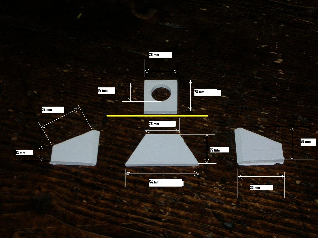

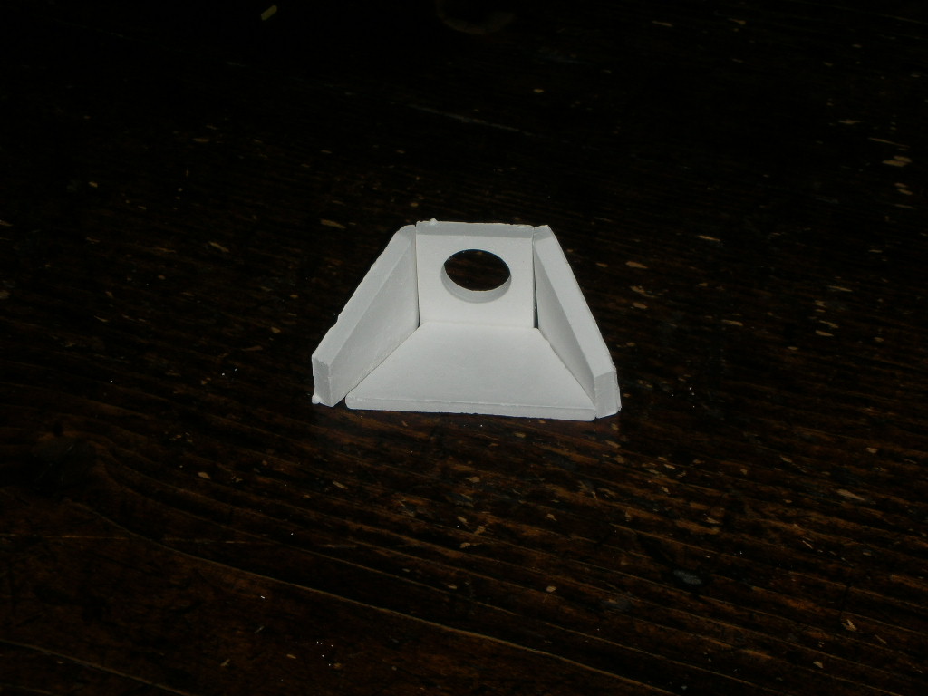

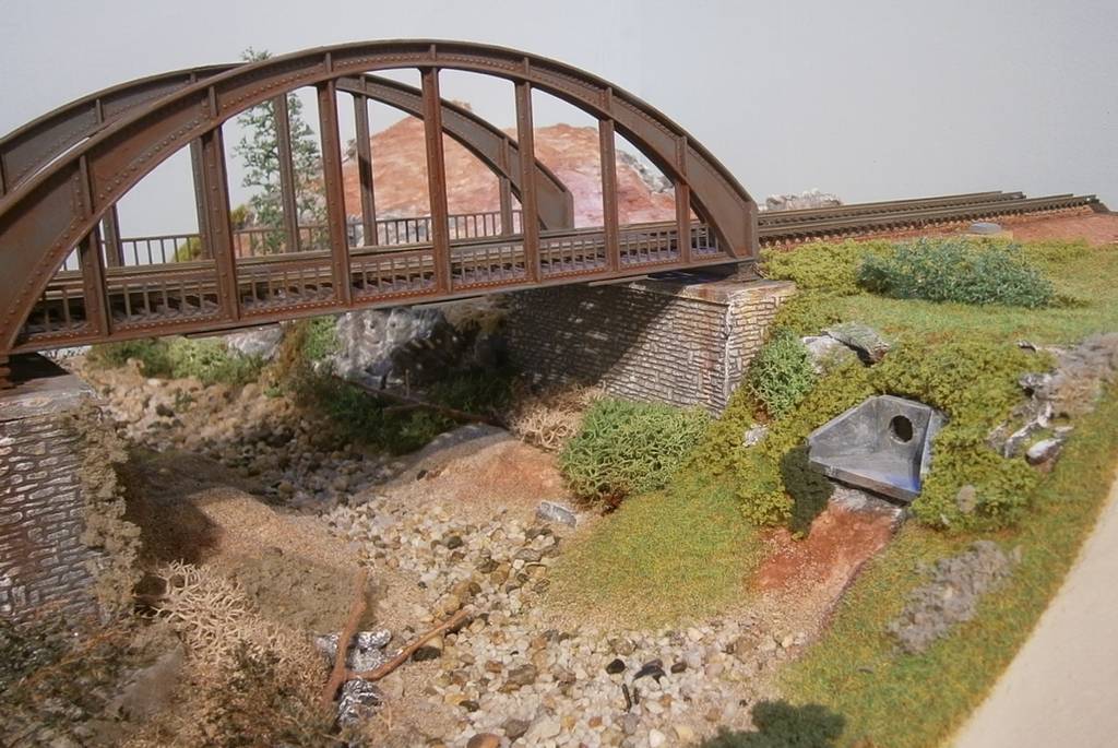

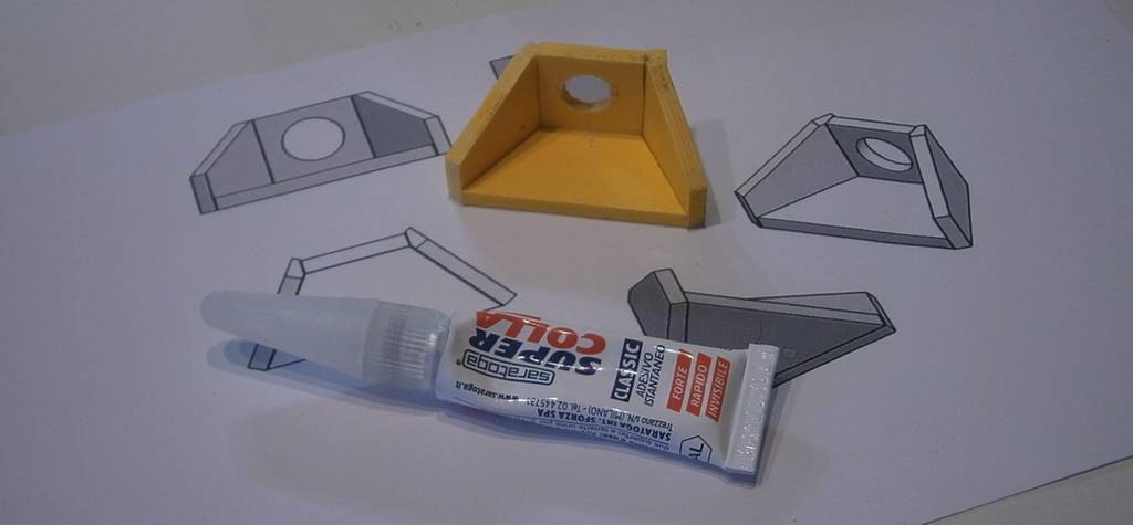

Come anticipato nella discussione relativa al mio modulo "viadotto San Carlo", vorrei copiare questo canale di scarico delle acque (vedrò poi se inserire anche l'acqua) che Mauro (CMP) ha inserito nel suo bellissimo modulo.
196,95 KB
Queste le misure in H0:
104,37 KB
149,99 KB

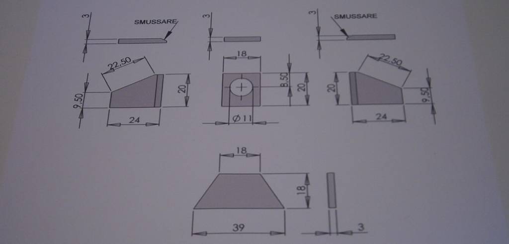

Qui invece il disegno quotato realizzato da Riccardo con le misure convertite in scala TT.
scarico.PDF (54,29 KB)

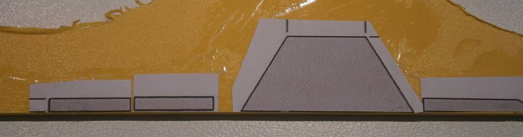

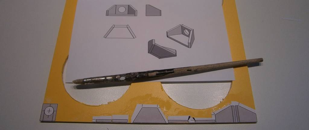

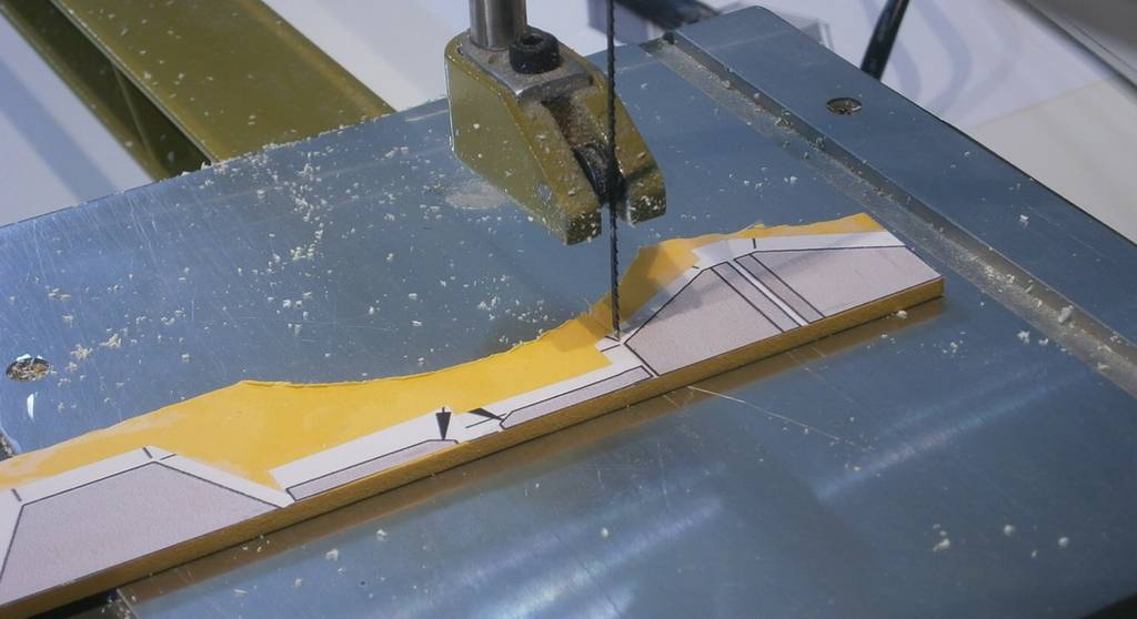

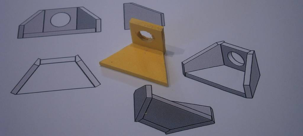

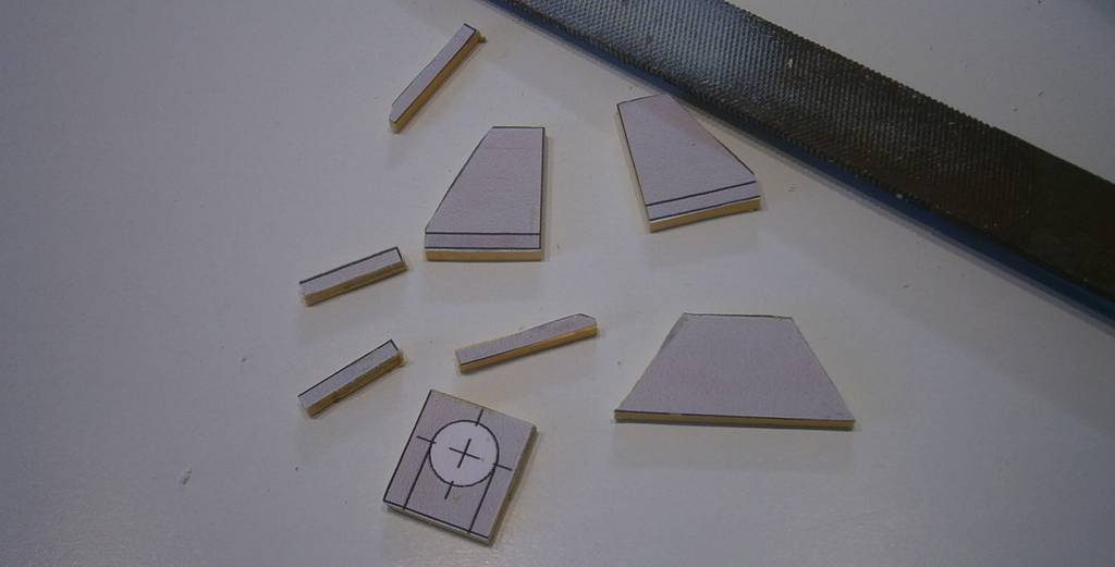

Inizio lavori su pannello forex 3mm...
22,55 KB
29,52 KB
30,16 KB
74,16 KB
53,27 KB
31,79 KB

veloce aggiornamento...
26,64 KB

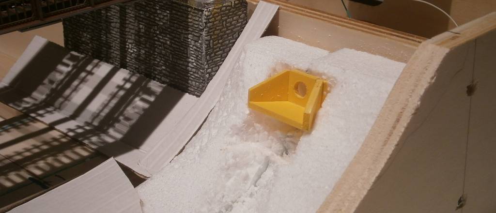

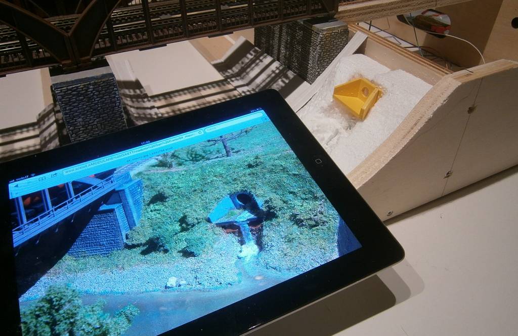

Posa dello scarico...
Piccolo aiutino... vero Mauro?
100,15 KB
45,2 KB

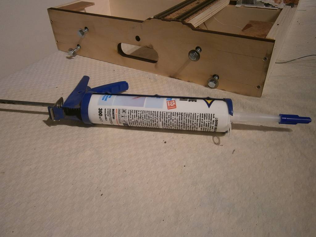

Non abbiate paura...
E' solo il silicone trasparente che mi sono procurato per la realizzazione del torrente e della piccola cascata d'acqua che uscirà dallo scarico...
69,28 KB

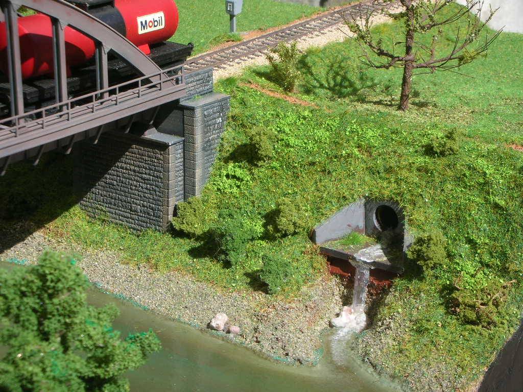

Ci siamo quasi... ecco un'inquadratura dello scarico delle acque (senza acqua...) che nel frattempo è stato portato a termine...

ciao andrea e complimenti per il bel lavoro! un consiglio se posso...per "lavorare" il silicone con le dita...che si attacca che è na meraviglia....prima di toccarlo spruzzati del detersivo per piatti sui polpastrelli.....vedrai che nn si attacca...ciaooo :wink: :grin: :grin:
Messaggi: 23585
Re: Realizzazione di un canale di scarico in scala TT
#23 Messaggio da Andrea »
sergio giordano ha scritto:
...il silicone con le dita...che si attacca che è na meraviglia....prima di toccarlo spruzzati del detersivo per piatti sui polpastrelli...
Grazie Jerry, terrò presente. :wink:
Messaggi: 11267
#24 Messaggio da Fabrizio »
Ciao Andrea, se non hai mai usato il silicone per questo scopo (non che io sia esperto, l'ho usato solo per il mare del plastico della Liguria) fai prima delle prove su un pezzo di legno. Io ho messo il silicone direttamente dal tubetto sul supporto a piccole dosi, poi con una spatolina molto piccola da 5 mm l'ho livellato e poi picchiettando ho dato l'effetto acqua, per le striature bianche ho usato il silicone bianco ponendolo in piccolissime dosi su uno stuzzicadenti e poi stirandolo miscelandolo con il trasparente. Come ti dice Jerry ti conviene tenere con te un piccolo recipiente con una soluzione molto concentrata di acqua e sapone, per intingere le dita o il ferro che usi per stendere il silicone quando non vuoi che faccia i fili nel momento in cui lo stacchi. Io spandevo il silicone, poi pulivo il ferro con uno straccetto e prima di spandere il successivo intingevo il ferro nell'acqua e sapone se non volevo l'effetto "filo", se invece desideravo l'effetto filo (per gli schizzi sugli scogli) non intingevo il ferro nella soluzione di acqua e sapone. In alternativa all'acqua e sapone puoi usare l'alcool, ma fai attenzione che fra alcool e silicone i gas nocivi sono parecchi.
