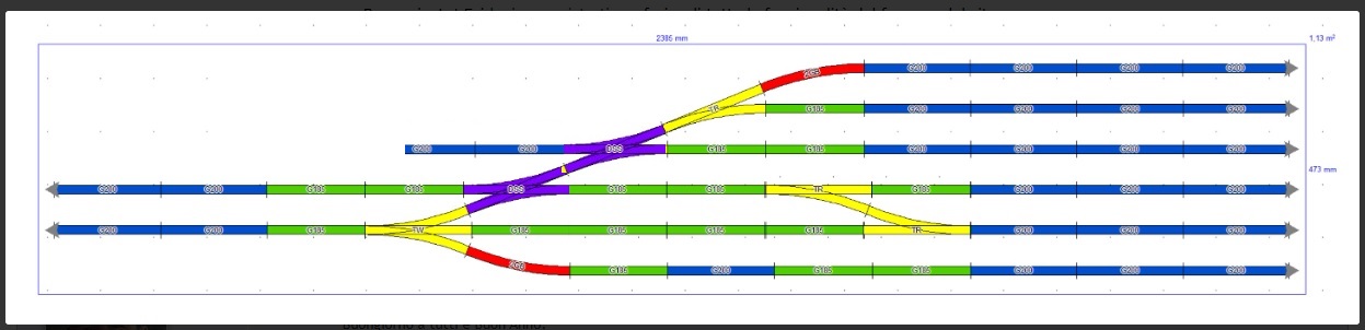

Buongiorno a tutti e Buon Anno,
avrei intenzione di costruire un piccolo plastico per divertirmi a scomporre e ricomporre i convogli merci
Gestione digitale e utilizzo del software Rockrail
Ecco il progetto
Attendo vostre suggerimenti/consiglio
Grazie mille
Alessandro

Centralina?
Classico schema inglenook.
Hai provato a cercare layout timing saver?

centralina Z21 start bianca,
no non ho cercato nessun lay out, ho buttato giù un mio lay out
Alessandro

Personalmente ho alcune osservazioni:
1) I rami di sx sono più corti dei rami a dx: questa caratteristica potrebbe vincolarti sul quantitativo di carri che puoi movimentare in una volta sola.
2) Questo sarebbe un plastico da gioco: perché usare rockrail o qualsiasi altro software di gestione?
3) Puoi fare il salto della locomotiva solo in un punto.

Ti consiglio di dare un'occhiata a questo sito dove ci sono alcuni layout da cui potresti prendere spunto:
https://www.carendt.com/micro-layout-design-gallery/

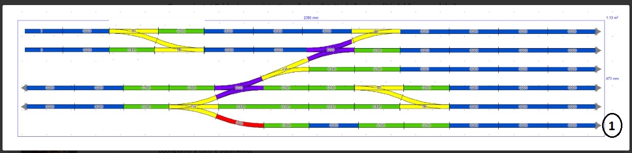

Stando invece al tuo piano binari, a mio avviso sarebbe il caso di spostare i due deviatoi in giallo in modo da poter operare meglio su più carri in fase di movimentazione, sia con loco in testa che in coda. Non vedrei male poi, se operi con più di un locomotore, un tronchino per la sosta di quello non operativo senza intralciare altri binari.
Per quanto riguarda Rocrail, immagino tu intenda usarlo come sinottico a computer o pensi invece a qualche automatismo?
Anche perché penso che il bello di diorami come questo sia l'imprevedibilità della sequenza dei carri; puoi determinarla magari assegnando ad ogni carro una lettera ed estraendo a sorte la sequenza. Ne conseguono manovre di volta in volta diverse e che stimolano la tua creatività.

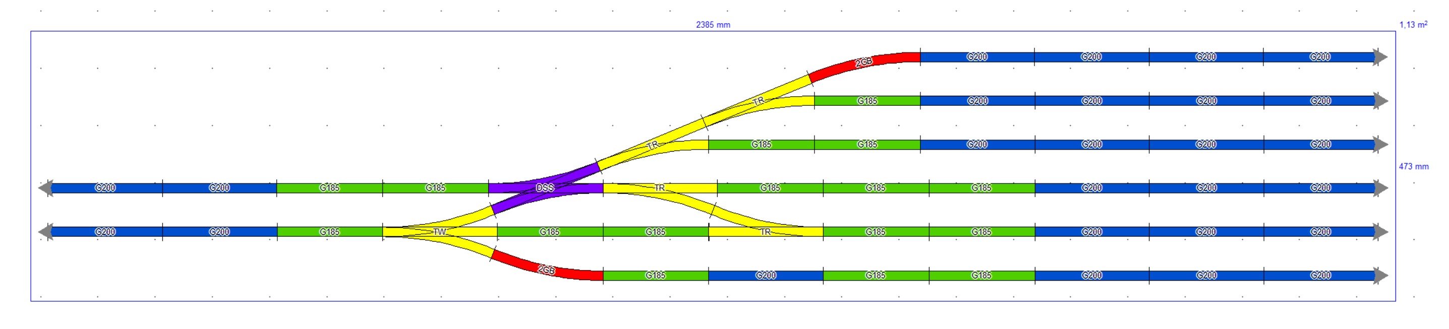

Se poi vuoi sfruttare di più gli spazi e concederti maggiori possibilità di manovra....

Un'ultima domanda: il colore dei deviatoi e degli altri vari binari ha un significato? Perché la curva che immette sul binario 1 è rossa? Grazie
Il colore dei binari era solo per differenziali

Peccato sia in scala H0, si al software, quantomeno ti fai un sinottico e ti puoi gestire gli itinerari punto a punto con due click.
Con RR su tronchini basta un solo sensore.

Dimenticavo... in tuTTi i layout proposti manca un tronchino per la titolare delle manovre che tra l'altro può servire come binario di programmazione e varo di rotabili.
Tronchino con rimessa a uno stallo, rifornitore di gasolio.

Mi potresti aiutare su dove posizionare il tronchino?
Grazie e ciao
Alessandro
Messaggi: 4837
Re: Piccolo plastico
#25 Messaggio da IpGio »
A sinistra in basso, sull'ultimo tronchino.
Ricorda che per la composizione e scomposizione del convoglio va riservato un binario che permetta il salto della locomotiva di manovra o della titolare del convoglio.
Attenzione al numero dei binari dello scalo in rapporto al numero medio di carri movimentati.
Da ultimo il treno "raccoglitore" che aveva il compito di ritirare e lascuare i carri si fermava in un binario di stazionamento in stazione poi la titolare provvedeva alle mavovre laddove non c'era un locomotore o automotore di manovra.
Attenzione a non riportare il concetto dell'impianto di smistamento in uno scalo merci annesso, in passato a tutte le stazioni ferroviarie.
Concludo... non hai pensato a riprodurre un deposito locomotive?
Per esperienza il DL da molte soddisfazioni e permette di avere un parco rotabili a mio avviso più ricco.
Il movimento di una locomotiva a vapore, in dcc con il sound è tutta un'altra cosa.
Il parco rotabili se studiato bene su un DL a trazione termica permette una rotazione dei rotabili considerato il passaggio da vapore a diesel.
Puoi avere insieme automotrici e loco, insomma tutta un'altra cosa rispetto ad uno scalo merci.
