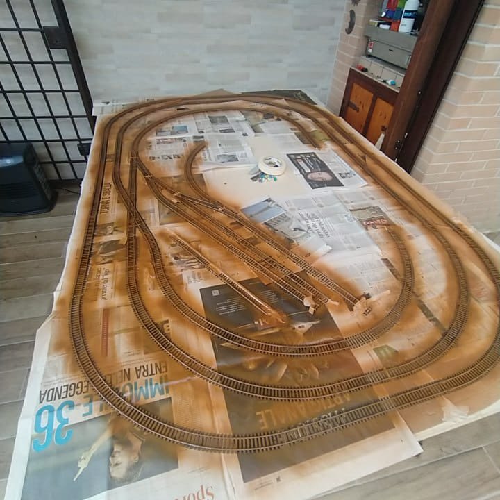

Vorrei presentare lo stato di avanzamento del mio primo plastico scala H0 analogico.
Ho riesumato dalla cantina quanto regalato a mio figlio 30 (trenta) anni fa, tutto materiale rotabile e rotaie LIMA, passaggio a livello Rivarossi 501, questo invece di circa 45 (quarantacinque) anni fa.
Vincoli: inserire il passaggio a livello Rivarossi, da restaurare ma funzionante, nel tracciato, utilizzare i 4 scambi elettrici, tutti sinistri nel tracciato, realizzare un anello indipendente esterno dove far girare il Frecciarossa ETR 450 (scatola sempre di trenta anni fa), inserire piattaforma girevole manuale, realizzata in proprio.
Ne è uscito il progetto di due linee indipendenti, un anello esterno e uno doppio interno con incrocio, scalo e piattaforma.

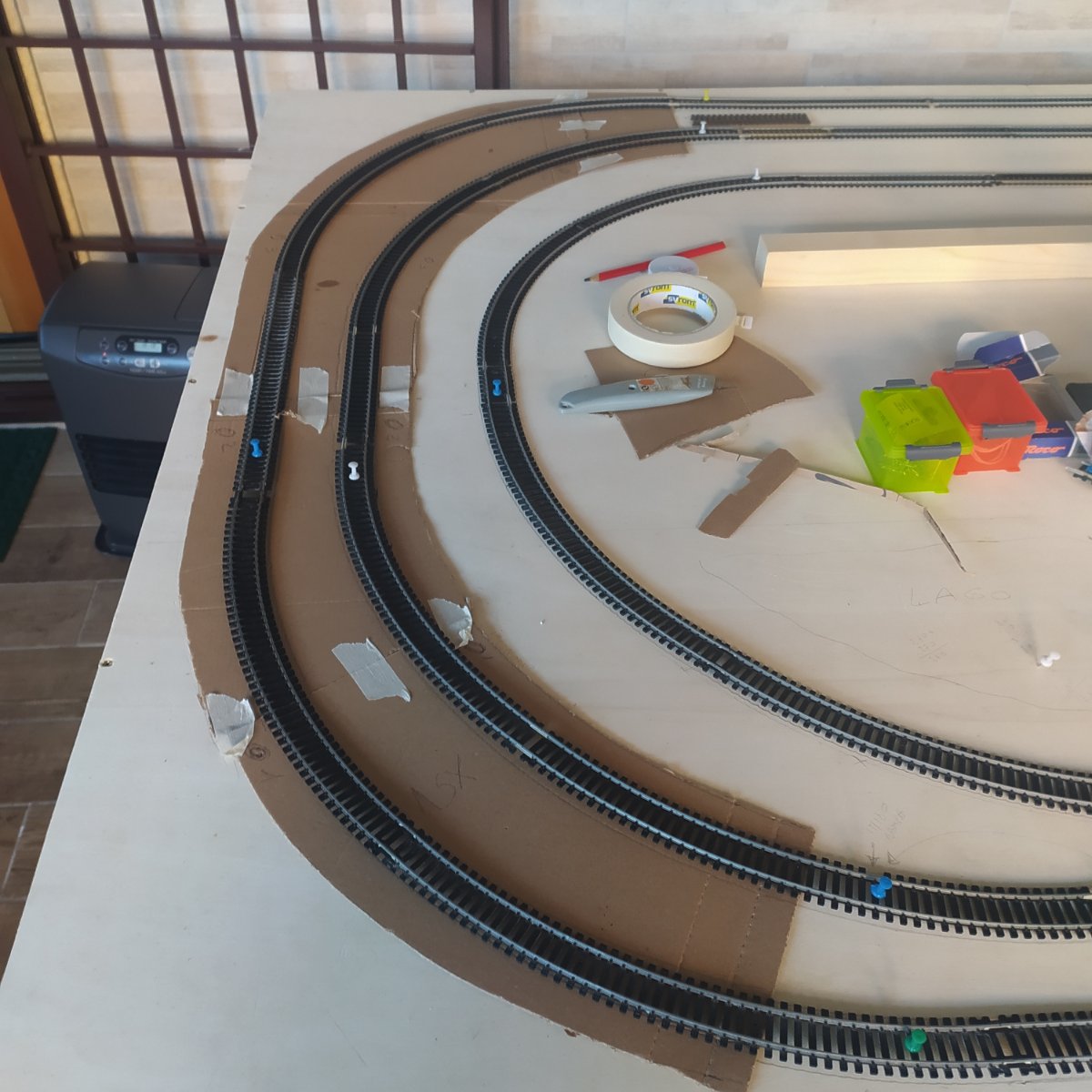

Il problema da risolvere è stato inserire il passaggio a livello e progettare il proseguimento della strada verso l'esterno. Ho risolto con la progettazione di una rampa che accoglierà due anelli esterni, sotto ai quali passerà la strada in uscita del passaggio a livello attraverso un tunnel.
Allego le foto dello stato di avanzamento dei lavori.

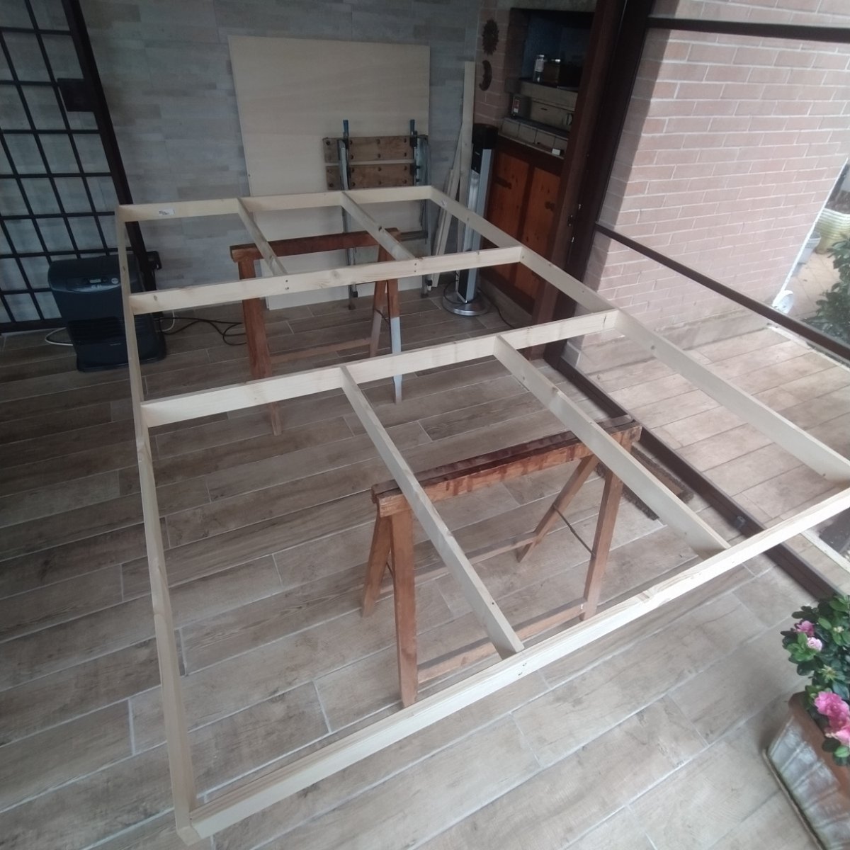

base:

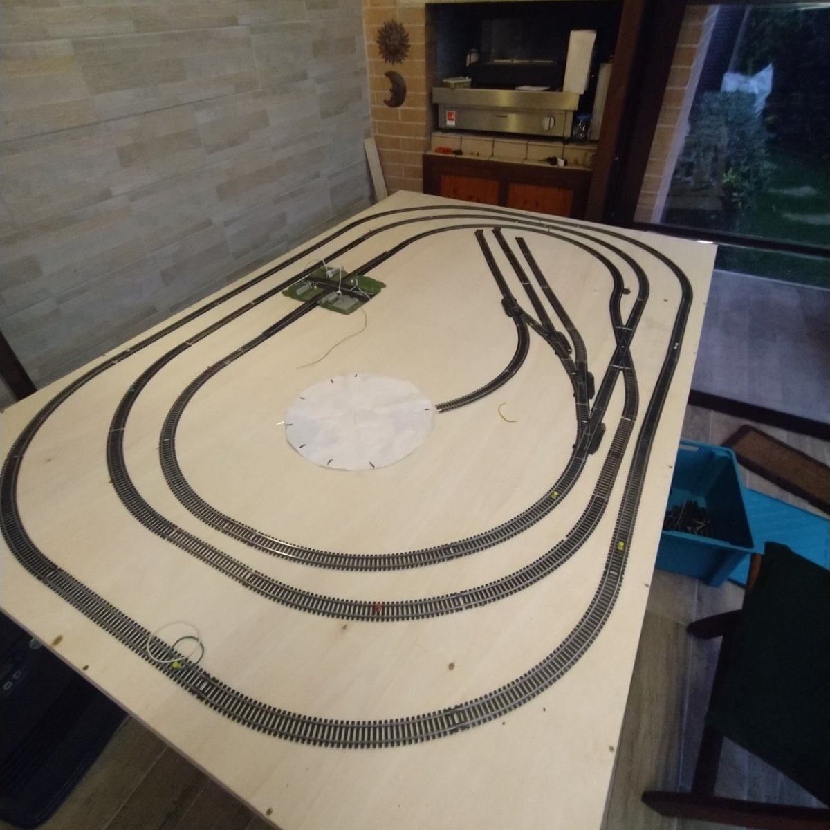

test inserimento passaggio a livello:
test inserimento piattaforma:

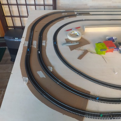

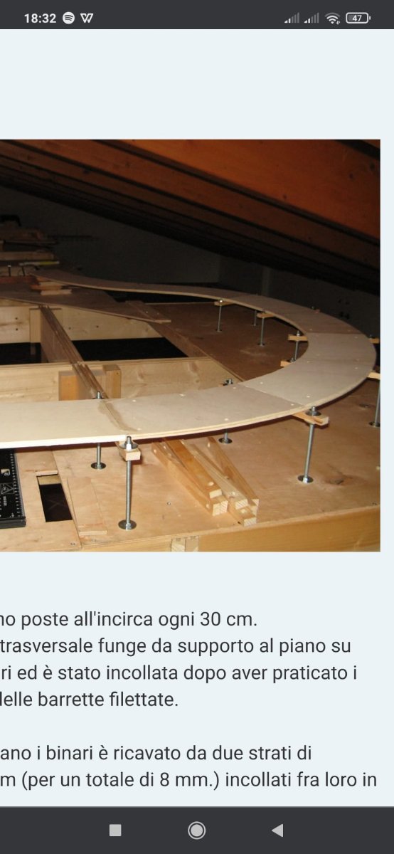

progettazione rampe in cartone, saranno in compensato con il sistema dei rialzi con barrette filettate, idea assunta da forum Buzzaceto

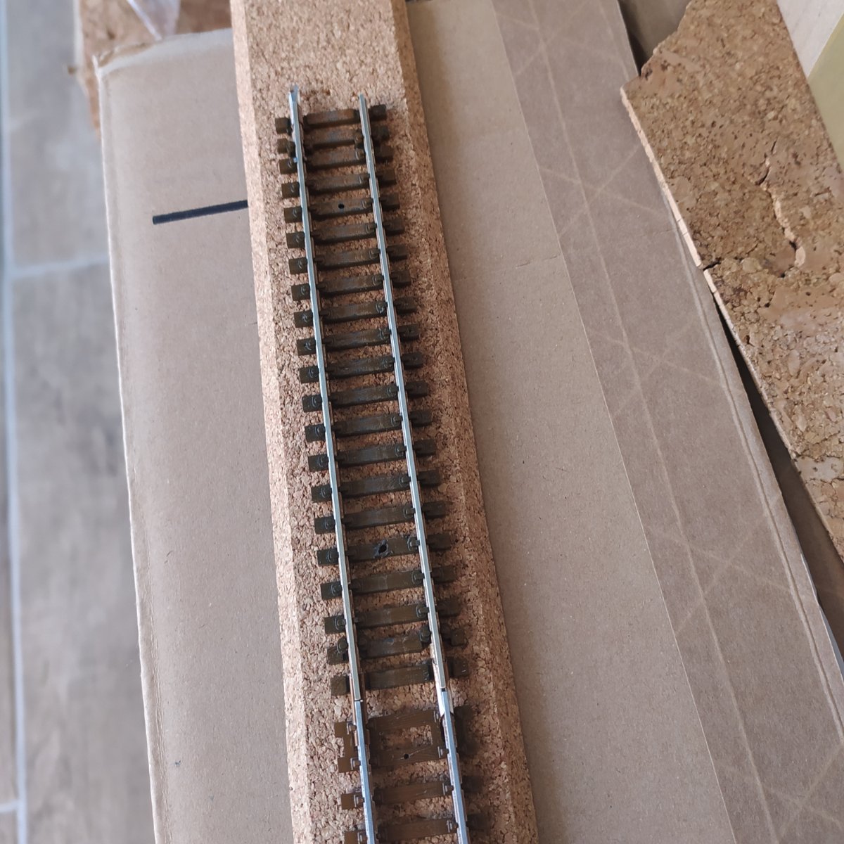

sughero per massicciata:
primo step invecchiamento binari:
Lo sviluppo dei binari è di circa 15 metri.
Quanta ghiaia per la massicciata dovrò ordinare ?
Per il resto si accettano consigli, grazie in anticipo

Ciao Dario, vedo dal telaio che hai un buon spazio, onestamente, non me ne volere, ma quello che vedo mi sembra una spaghettata di binari, se vuoi realizzare qualcosa di giochereccio allora ok ma se vuoi provare a realizzare qualcosa di più realistico rivedrei il progetto, magari qualcosa su due livelli, una stazione ombra e cappio a livello zero, magari con una linea ad anello e una rampa che porta al livello 1 con una stazione di testa con relativa piattaforma che hai in mente e PL Rivarossi.
Hai fatto un buon lavoro sui binari quindi mi sembra tu abbia una buona manualità, il progetto forse merita di essere un po' rivisto.

Intanto buon lavoro, per rispondere alla tua domanda; credo che nessuno lo sappia (sicuramente non io) perchè è quel tipo di materiale che sai quanto ne hai messo .... quando hai finito di metterlo :D

Riutilizzare quello che possiedi può andare ma se non hai intenzione di fare ulteriori acquisti e difficile poterti dare una mano, l'attuale progetto in tutta onesta lo vedo che alla lunga possa subito stancarti, in quanto hai una linea più esterna dove il treno può fare il giro alla tonda, dopo 5 minuti ti annoia, esperienza personale, le altre due linee, anche quelle in realtà sono indipendenti, solo una tramite uno scambio si accede a quell'area interna di manovre, quello incrocio semplice tra l'altro in piena linea ti può dare anche dei problemi.
Non ho letto nel progetto rilievi montuosi o parti nascoste, sembra tutto molto piatto.
Il consiglio migliore e di dare un'occhiata qui
https://www.scalatt.it/bottega%20plasti ... cciati.htm
Ci sono tanti tracciati, magari c'è quello che fa comodo a te in base ai tuoi spazi ma devi anche vedere l'idea di ricomprare qualcosa compatibile con quello già in tuo possesso, non te lo hai specificato ma penso che il plastico sia analogico

Per la massicciata visto che lo chiedi dovrebbe bastarti un barattolo della Woodland, però come ha detto Franco è difficile farlo ad occhio.

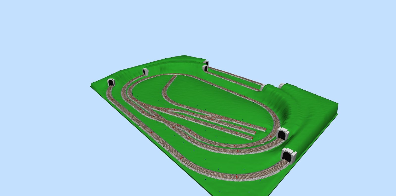

Ho studiato una infità di traccati in realtà. Il mio progetto prevede quanto si vede di seguito, considerando che in fondo, dove ci sono i rettilinei sopraelevati, ci sarà un tunnel auto accedibile dal famoso passaggio a livello che con la versione light di Scarm non riesco a disegnare.
Ecco il 3D del progetto:
In realtà le gallerie del tracciato interno sono un pò più corte

Scusa Marco, come ti ha suggerito Massimiliano, dovresti, secondo me, fare in modo che il treno posto sul binario esterno possa accedere anche agli altri binari, altrimenti la monotonia si manifesta al terzo giro.
Se il problema fosse l'unidirezionalità del movimento, valuta anche il digitale. Non è complicato a livello di una semplice centrale e pochi treni.

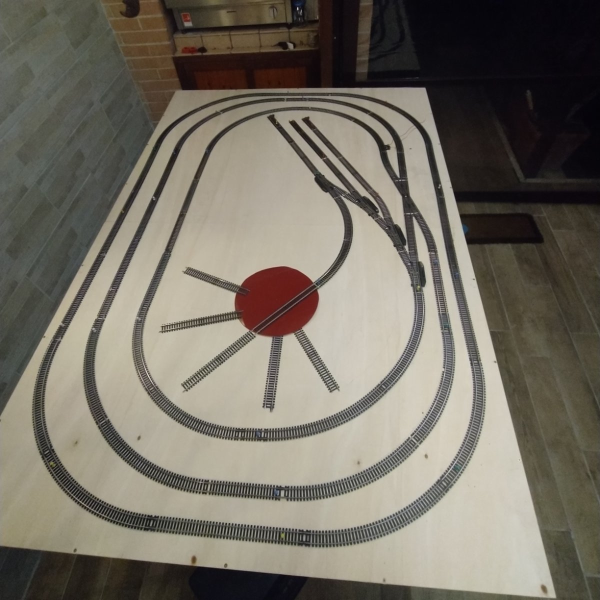

Ok grazie. L'anello esterno è riservato diciamo all'alta velocità, sarà con i pali con catenaria, finta. Ci girerà etr e un'altro locomotore. Piuttosto ho provato ad eliminare l'incrocio utilizzando alcuni deviatoi non elettrici che avevo da parte
Poi metto foto

Ok Dario, ora è un po' più chiaro anche se non so se l'hai previsto, ma non vedo spazio per una piccola stazione.
Tini presenti anche i vari consigli dati, Massimiliano [253]
