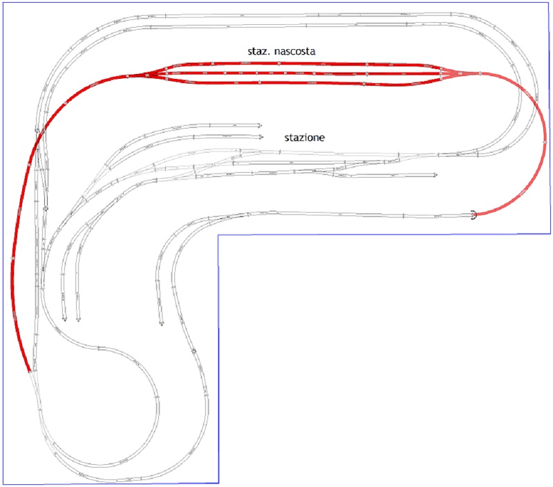

Ciao a tutti, dopo tanto sono giunto (forse)al progetto definitivo, e avrei bisogno di sapere dove sono eventuali cappi e come intervenire.Non fate caso a eventuali misure sproporzionate, ma l'ho buttato giù di fretta.GRAZIE.

Manca il tracciato[:I]

Scusate, ma visto l'ora tarda di ieri sera... prova 3 file pdf.zip (397,66 KB)

#4 Messaggio da liftman »
questa è l'immagine:
128,59 KB
Andrea se vuoi essere aiutato, devi facilitare per quanto possibile chi ti legge. E' sempre meglio postare direttamente le immagini,piuttosto che un file che deve essere scaricato e visualizzato fuori dall'ambito del forum.

#5 Messaggio da MrMassy86 »
Ciao Andrea, vendendo il tracciato c'è un cappio, è dato dal binario dove ti ho fatto i due cerchi
130,49 KB
Il cappio lo puoi gestire con un modulo apposito, mi viene in mente il Lenz LK200 però prima sarebbe meglio sapere se il plastico è in digitale o analogico [:I]

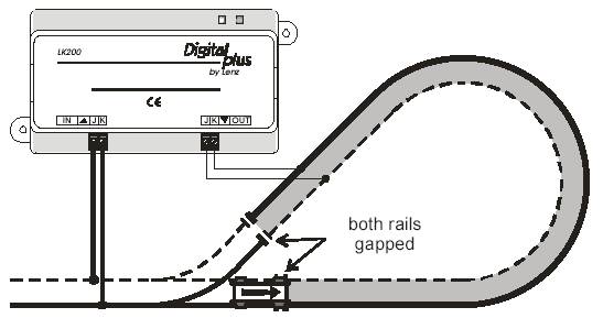

#9 Messaggio da v200 »
No Rolando,
esiste ma con un modulo elettronico inverti le polarità, valgono sempre le sezionature come in analogico.
Uno dei moduli più conosciuto è il Lenz LK 200

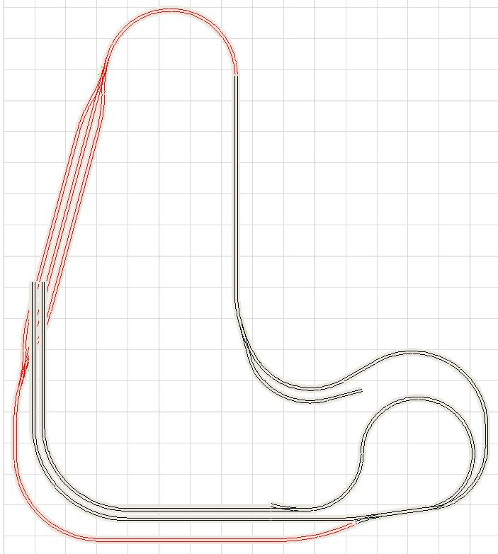

#13 Messaggio da gian paolo cardelli »
Nek un solo consiglio: cerca di posizionare la stazione nascosta nel modo seguente, altrimenti la rampa di ritorno in basso, troppo corta per come l'hai disegnata tu, rimane troppo ripida.

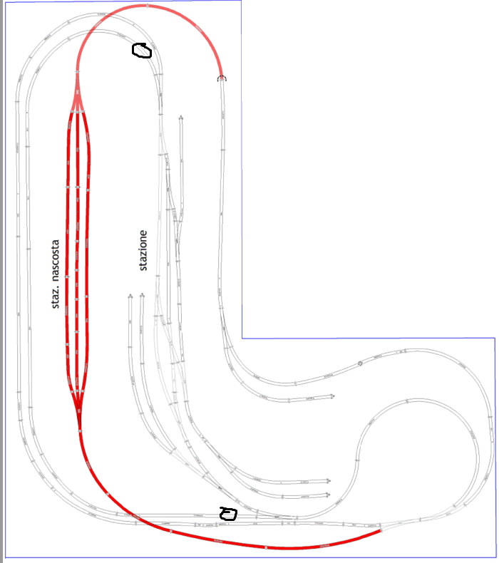

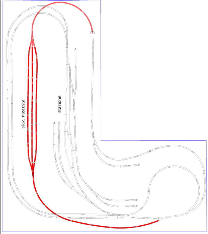

#14 Messaggio da nek »
Scusate ma il lavoro....[:(!]
Grazie prima di tutto, siete sempre gentilissimi.
Ma, e c'è sempre un ma, visto che ne ho approfittato una volta(bugia)perchè non approfitarne una seconda?
Il disegno del tracciato l'ho buttato giù senza rispettare tanto le misure e le proporzioni, visto che è già montato in gran parte.
Ho aggiunto una modifica rispetto al primo tracciato e cioè un paio di scambi sul doppio binario sulla parte sx.
Domanda: ora i cappi quanti e dove sono?[:I]
Ancora GRAZIE!!!

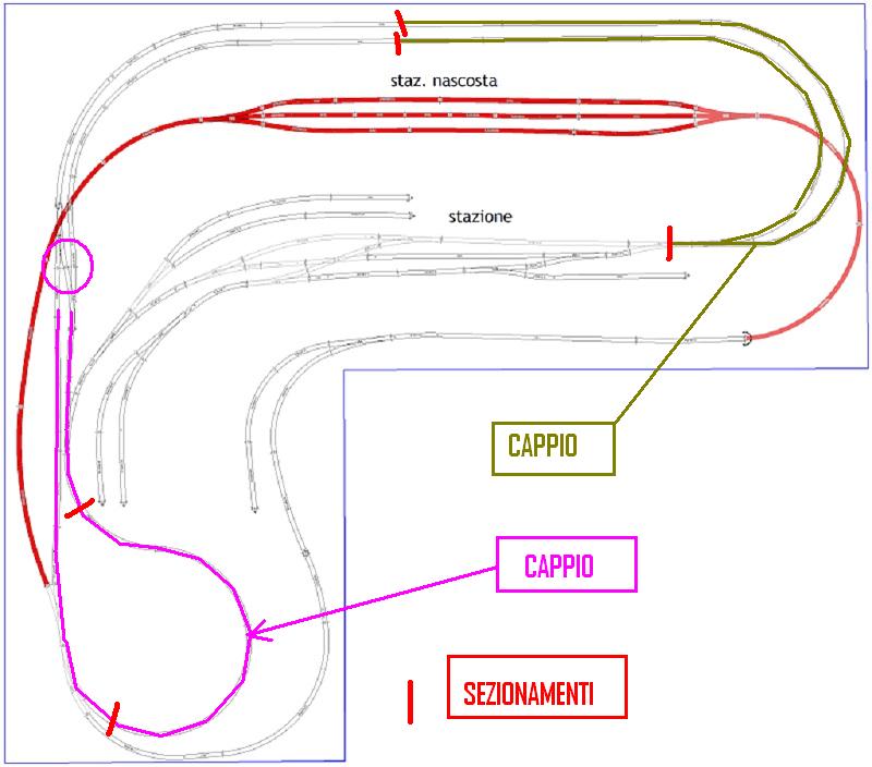

#15 Messaggio da Docdelburg »
Ci si complica la vita, eh.......! :wink:

#16 Messaggio da nek »

#17 Messaggio da Docdelburg »
L'immagine già mostrata in precedenza mi sembra abbastanza chiara.
Sezioni i binari più o meno dove ti ho indicato con le righe rosse spesse e i binari posti all'interno delle sezioni li alimenti tramite il modulo LK200, uno per l'anello in basso e uno per quello in alto.
Dovranno circolare convogli che possano essere contenuti nei tratti sezionati e non più lunghi. Cerca quindi di sezionare il più vicino possibile ai deviatoi così da guadagnare in lunghezza.
