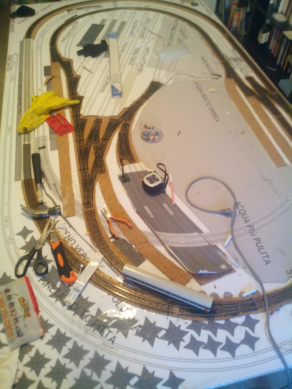

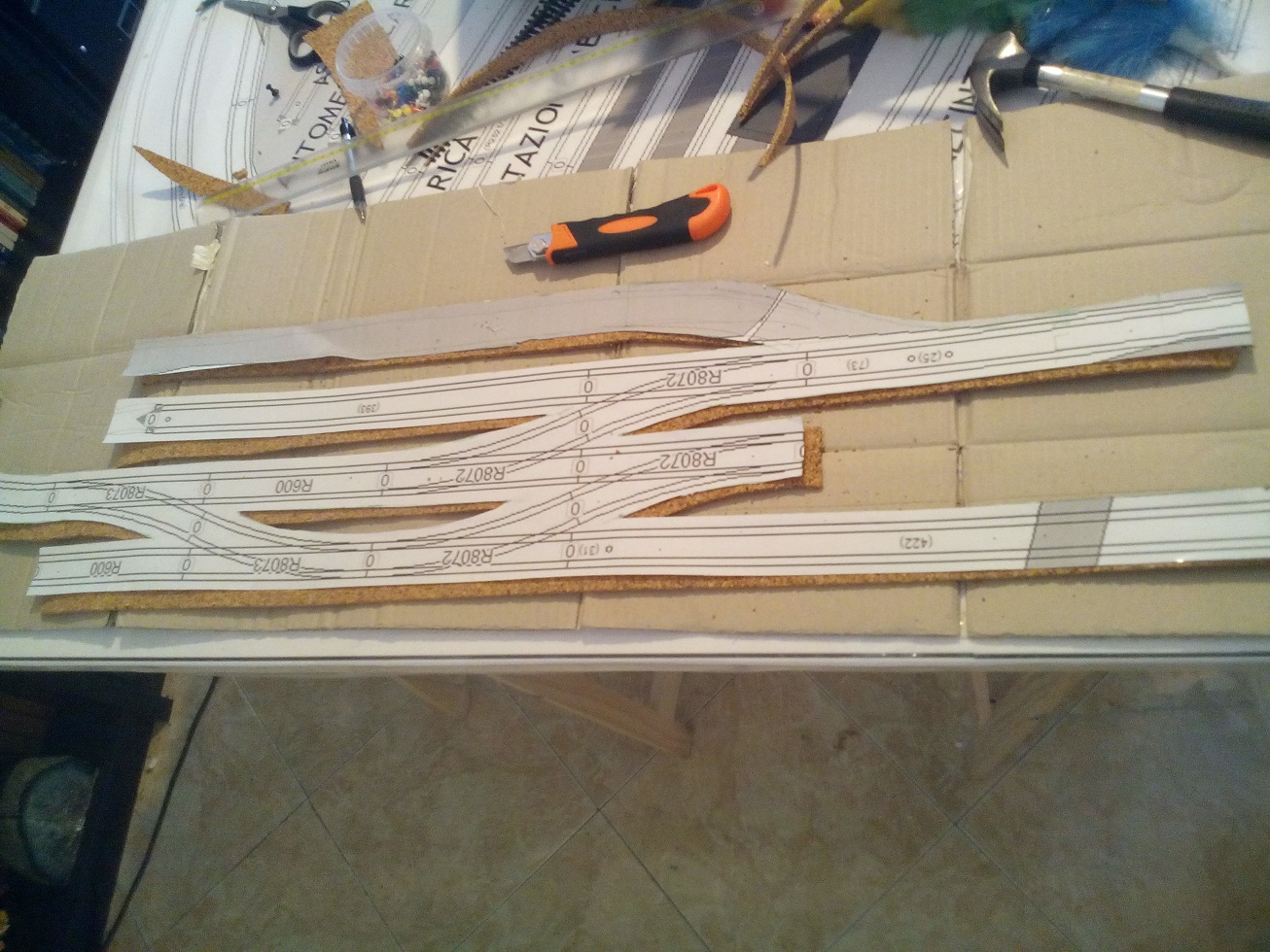

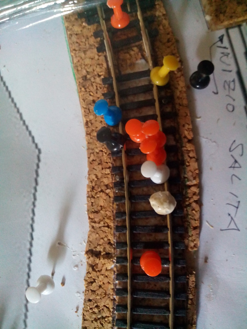

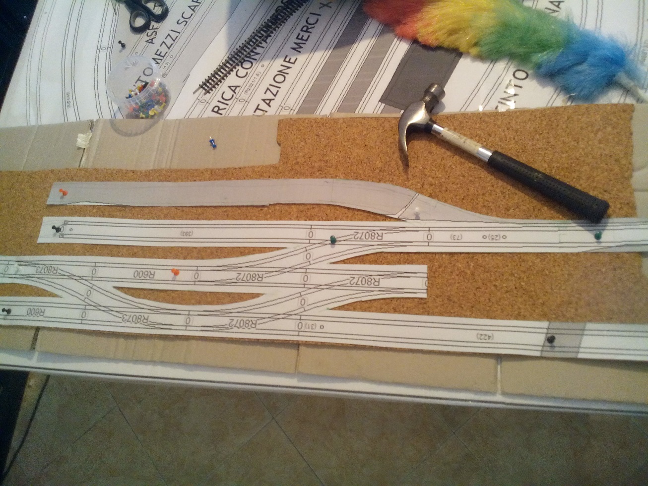

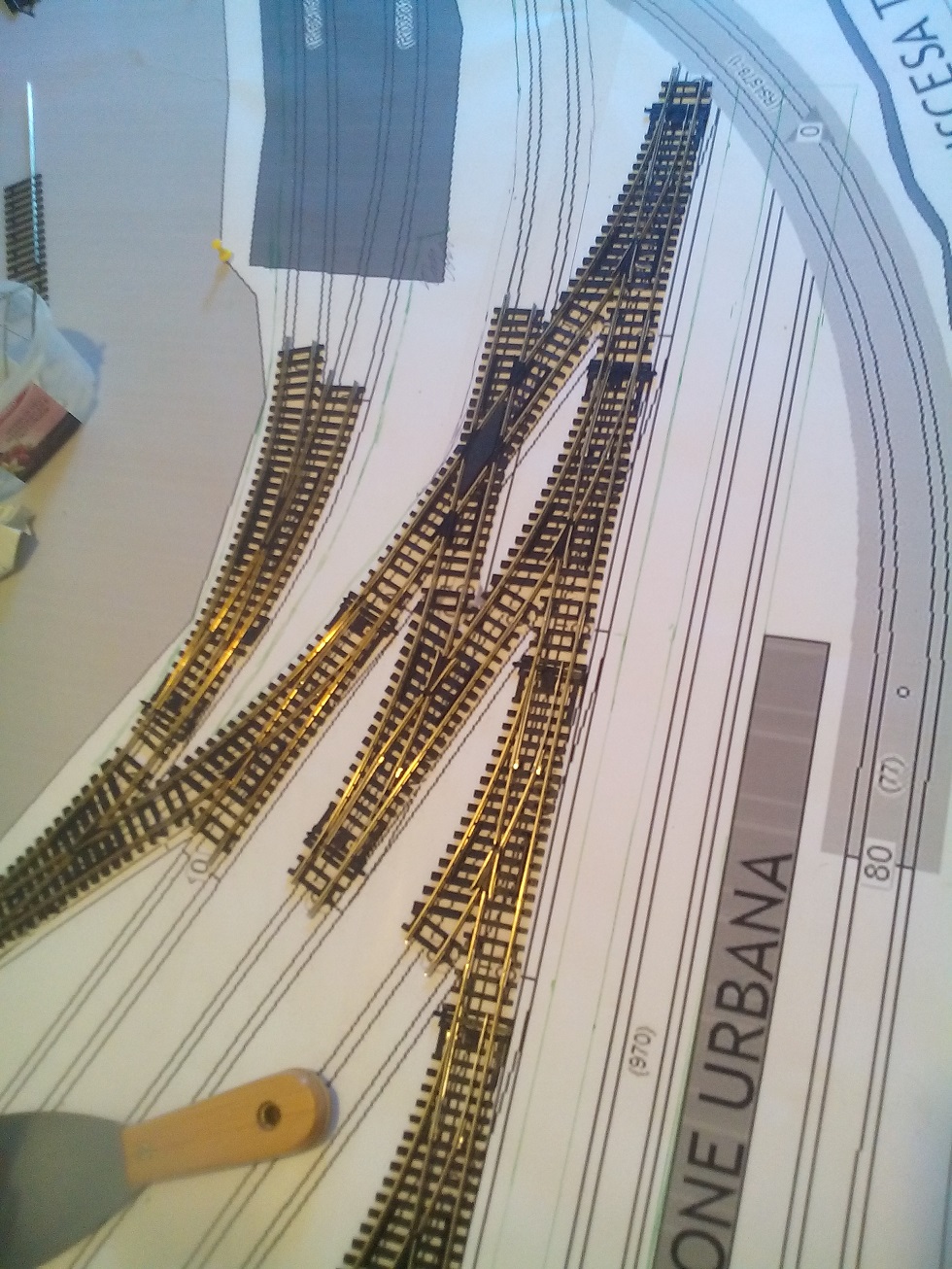

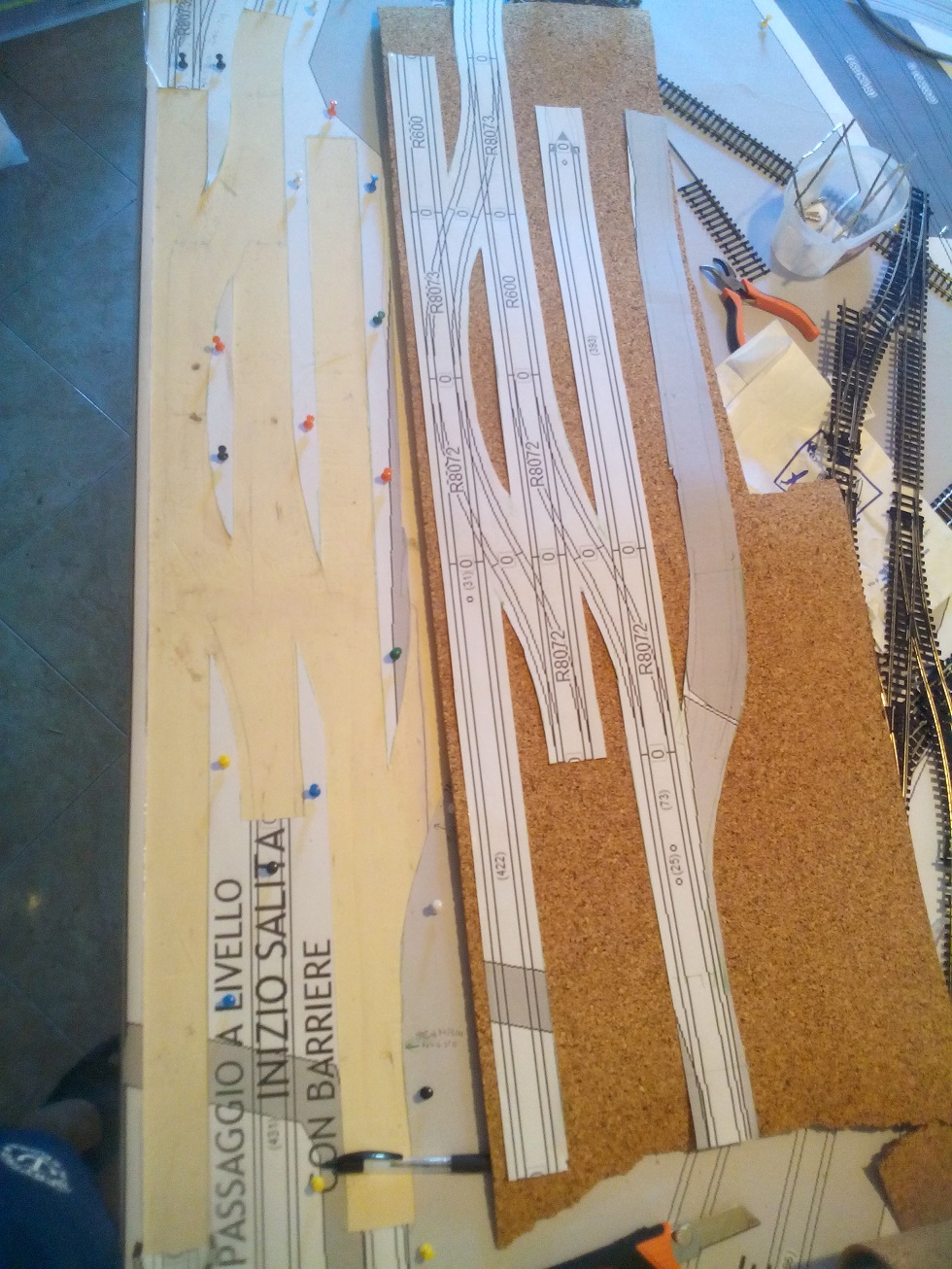

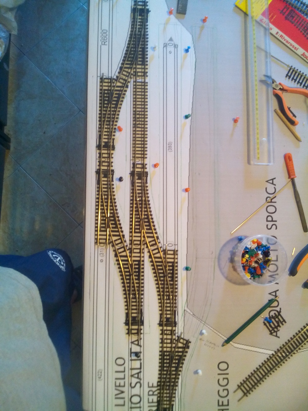

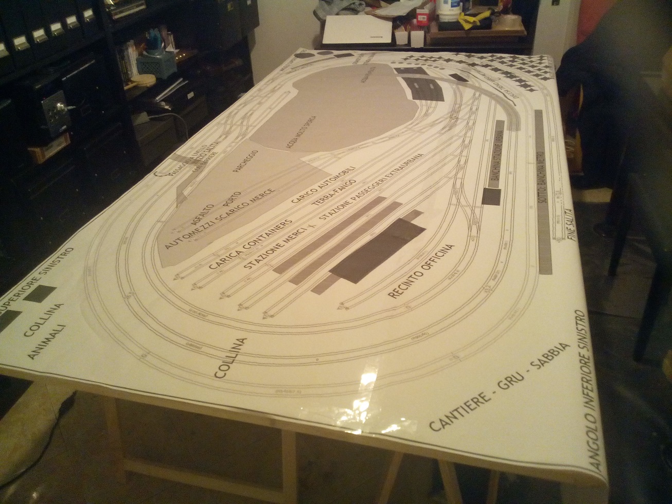

Ho utilizzato questo sistema:
- creazione tracciato con Scarm. Ho accontentato imo figlio: tanti binari morti e ponte sul fiume.
- montaggio tavolo compensato di 10 mm rinforzato il contorno con tre assi intermedi
- stampa in scala reale fissata sul compensato con lo scotch (non whisky, attenzione!)
- ritaglio dei binari compresa massicciata e utilizzati per tagliare il sughro di 5 mm.
- incollato il sughero tagliato sul compensato laddove avevo tagliato la carta e lasciato asciugare per 48 ore.

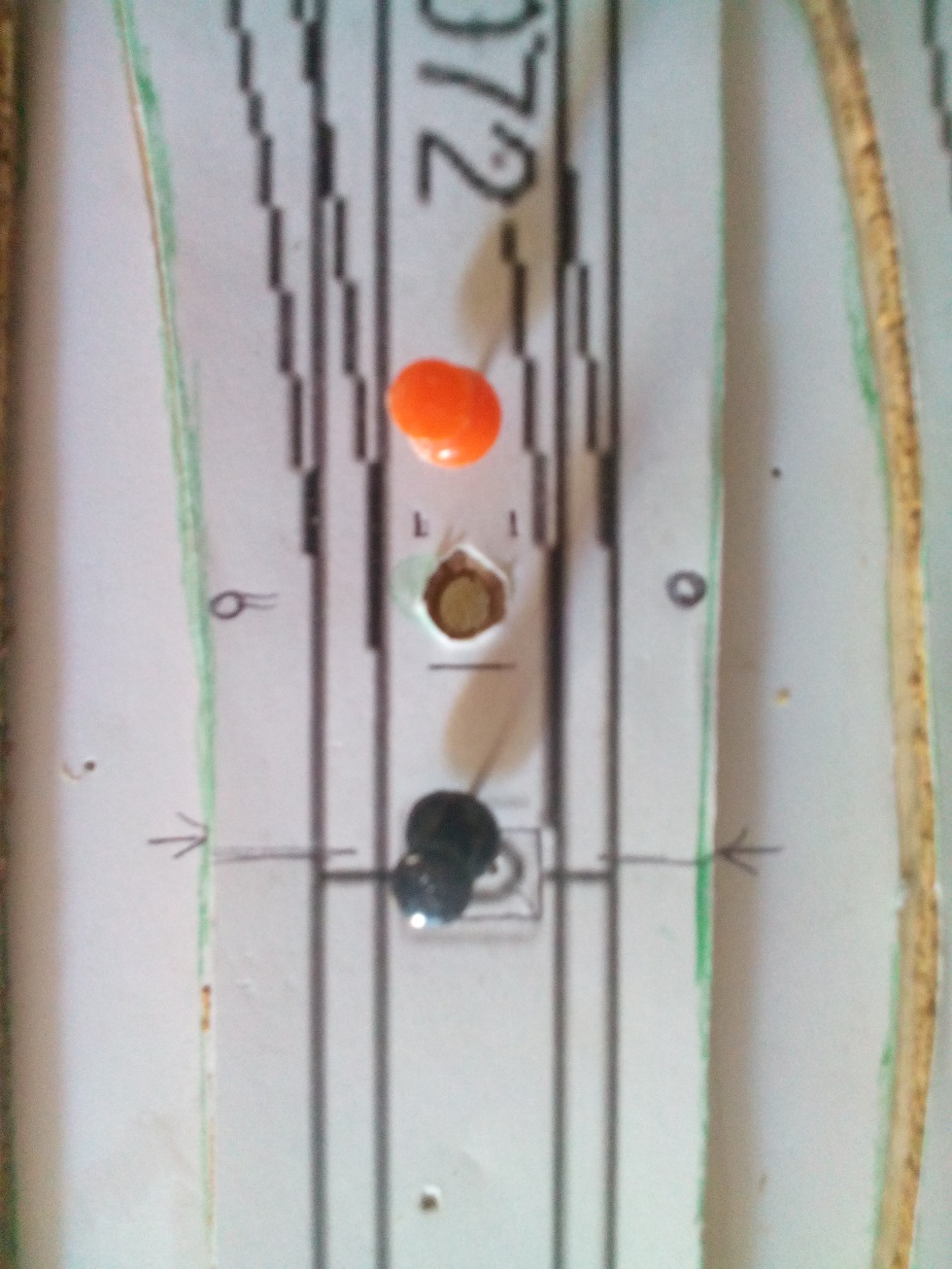

- ho praticato i fori per i motori degli scambi (trapano con punta da 6 mm)
- incollo i binari sopra il sughero ormai con la forma definitiva del tracciato
Sono molto soddisfatto della posa, quasi tutta la mia attenzione l'ho dedicata alle unione dei binari evitando gli spigoli!!
Adesso passo a saldare i fili dell'alimentazione...
Ecco qualche immagine

hai usato un plotter per la stampa 1:1 del disegno SCARM, suppongo...

Grazie Mario. Tutte le copisterie di Roma hanno i plotter di larghezza massima di 90 cm (lunghezza no problem). Quindi ho preso l'immagine jpeg di Scarm, l'ho portata alle dimensione effettive con Photoshop e diviso in due files orizzontali. Alla fine tutto coincideva al millimetro...

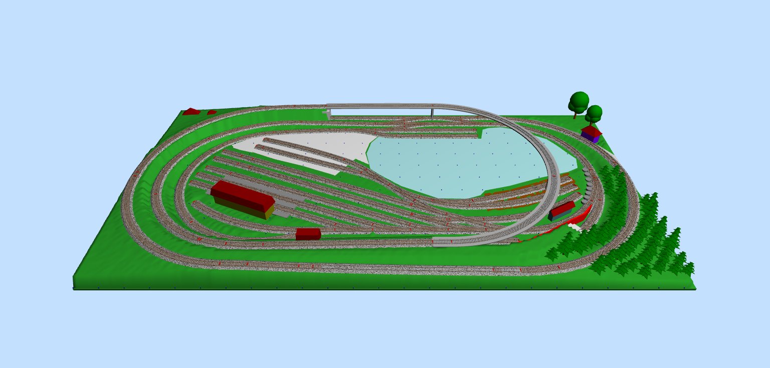

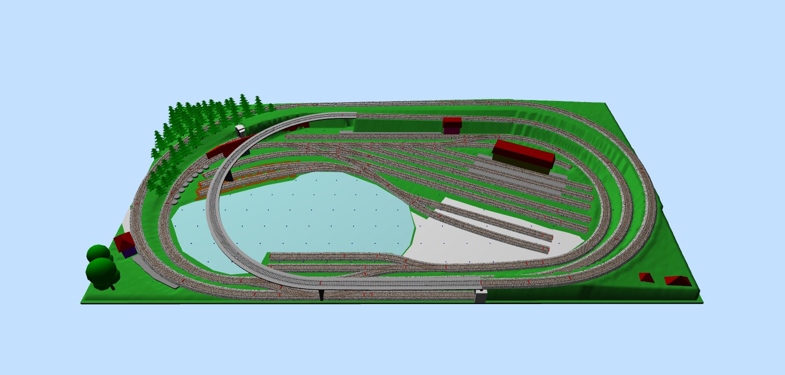

Dalle tue spiegazione sarà su due livelli, ora non mi piace fare il guastafeste ma se ho visto bene il binario con la pendenza è quello in grigio dove c'è un ponte che sovrappassa la linea nel tratto terminale dello scalo, mi sembra che ci sia poca luce, ad occhio mi risulta poco probabile una pendenza del 2,5%, considera che per sovrappassare le linee ti occorrono almeno 8cm di luce, se ho visto bene scarm riporta 8cm più a destra di dove c'è il sovrappasso e poi non so se è l'immagine che confonde ma dal livello 0 a 8cm mi sembra molto corta come rampa, sei sicuro che sei sul 2,5%? io per raggiungere dal livello 0 a livello 1 a 13cm ho come minimo una rampa con 4mt di binario, te da 0 a 8cm hai si è no 1mt, ripeto mi sembra poco :sad:

Per non fare confusione ho stampato solo il "piano terra". Il piano superiore l'ho stampato in un altro foglio. Quella rampa che vedi che attraversa lo scalo ed il lago va a proviene già dal livello superiore e la discesa compie un giro tipo elicoidale ma con un tratto rettilineo per quello 2,5%

Maurizio tutti abbiamo iniziato come principianti, anzi mi scuso con te perché dalla visione in 3d risulta tutto più chiaro, cosa che purtroppo non avevo ben capito con il progetto appoggiato, sicuramente ora si vedono bene i punti di salita/discesa e dovrebbe essere tutto ok come pendenze e spazi tra le linee :wink:
Ti dirò di più, con la vista 3D il progetto risulta veramente interessante, con le prime foto mi dava l'idea di un impianto di sicuro divertimento ma piatto, invece cosi è tutt'altra cosa, ti rinnovo i miei complimenti e ti seguo con interesse :grin: Buon lavoro Massimiliano :cool:

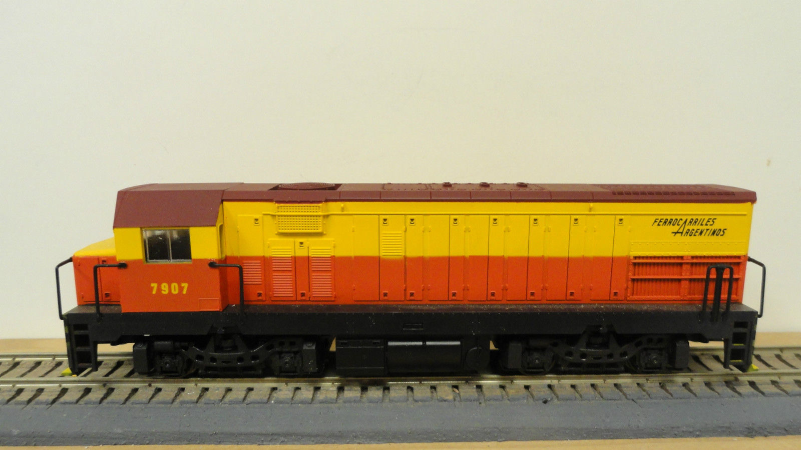

Roby userò miei vecchi Lima ed i nuovi treni della fabbrica Frateschi che ha riprodotto locomotive e vagoni argentini degli anni '80, ad esempio le diesel Alco che si fabbricavano a New York.

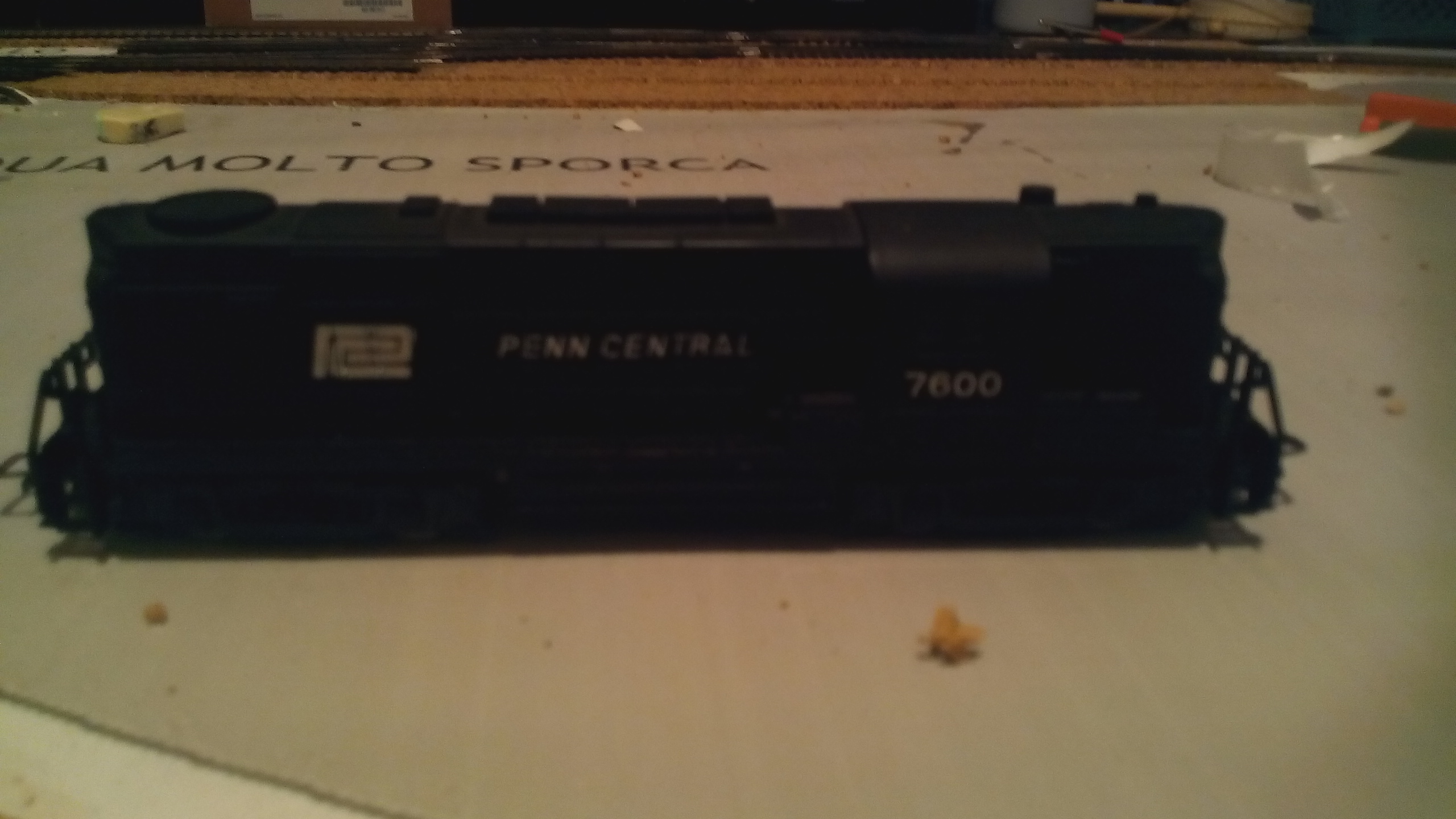

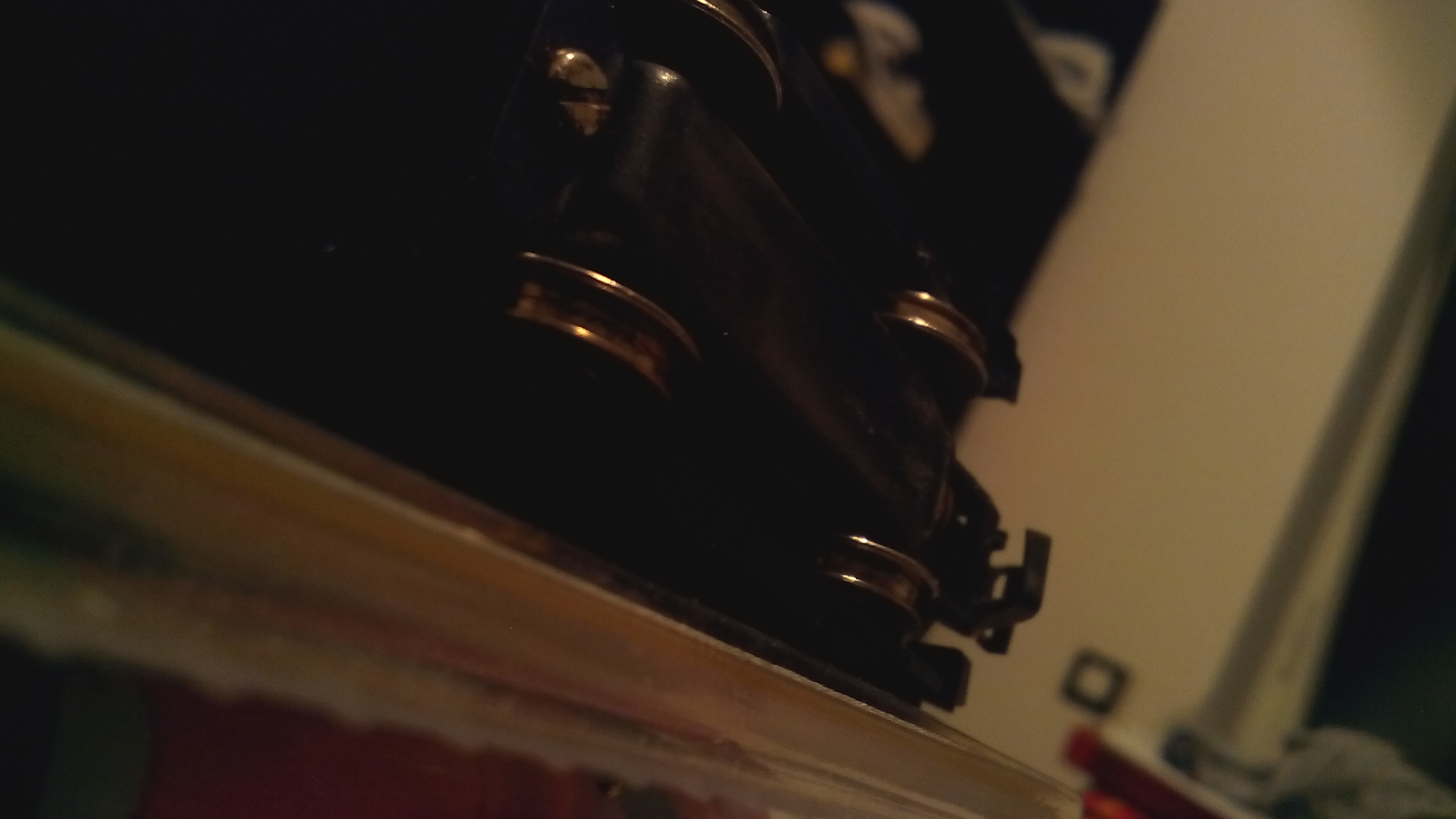

Ieri ho fatto fare un po' di rodaggio alle locomotive e vagoni nella parte finita del "piano terra". Sono molto soddisfatto, nessun problema nelle giunzioni che era la cosa che mi preoccupava di più.
Ma ho una perplessità: l'ultimo mio acquisto, nel 1986 fu una bellissima locomotiva diesel Central Penn fatta in Jugoslavia. Si vede che le ruote non sono cod. 100, ma addirittura le 4 delle 8 ruote hanno il doppio dente come le ruote di una carrucola!! e quindi spesso negli scambi deraglia. Perché è fatta così??!! Scusate la mia ignoranza!

Foto e qualche dato in piu farebbero fondo per capire il problema. :wink:

Notate i bordi delle ruote motrici! Sí bloccano nel cuore degli scambi!

#23 Messaggio da sal727 »
Guardando la foto sembra che manchino i gommini di trazione

#24 Messaggio da Mauricio »
Grazie Salvatore. È vero, ci mancano. Infatti, le altre locomotive c'è l'anno intatti. Strano perché era la locomotiva più nuova... Si vendono i gommini?? Saluti

#25 Messaggio da sal727 »
Si vengono venduti come ricambi
