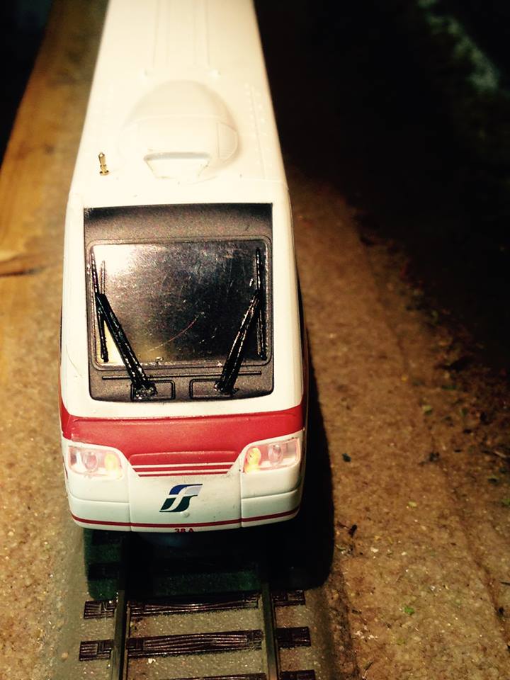

n frattempo ho almeno costruito dei pesudo tergi con filo di ottone per migliorarne almeno il primo impatto visivo

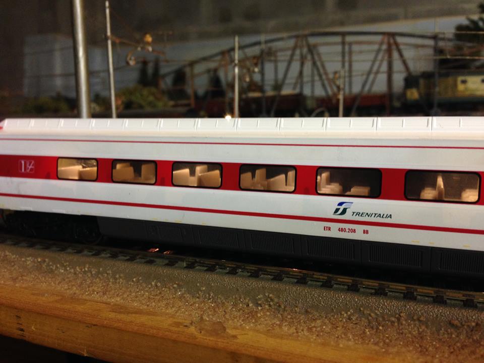

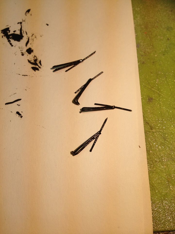

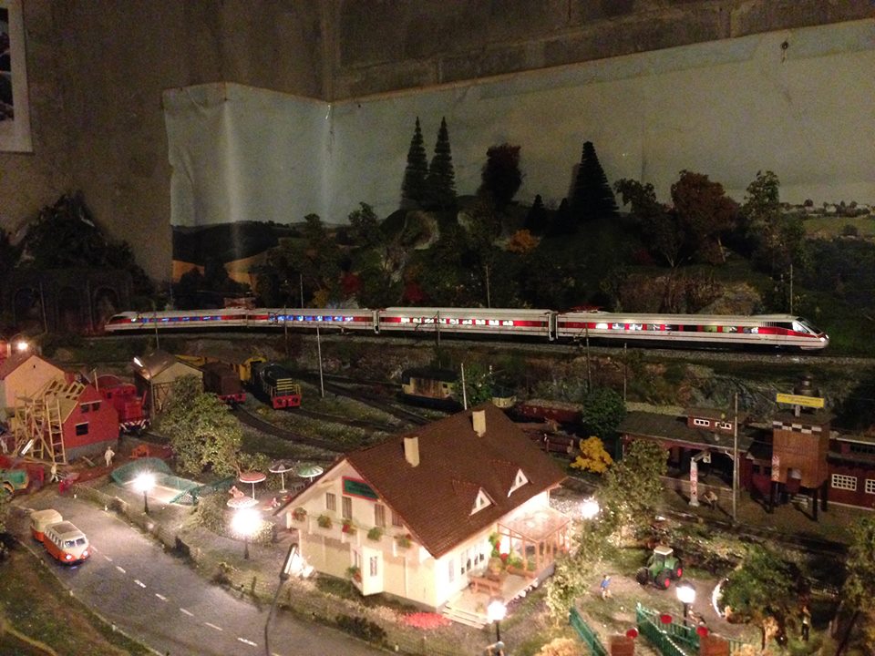

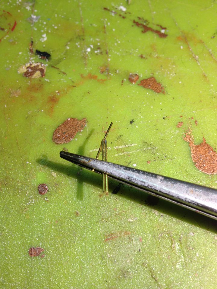

ho acquistato il giocattolesco ETr 480 di HRivarossi, devo però anche dire che sia in trazione che spinta anche su pendenze, gira egregiamente sul plastichetto.
per prima cosa , ho costruito con filo di ottone dei pseudo tergicristalli, che ho posizionato sopra a quelli esistenti stampati sul vetro
141,59 KB
83,44 KB
80,6 KB

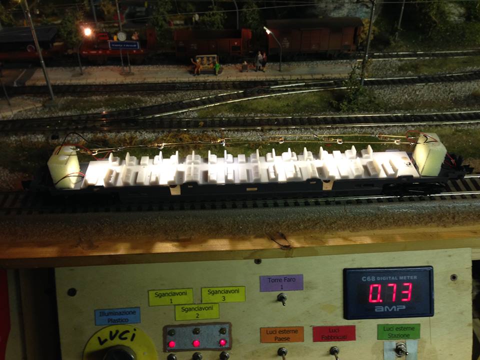

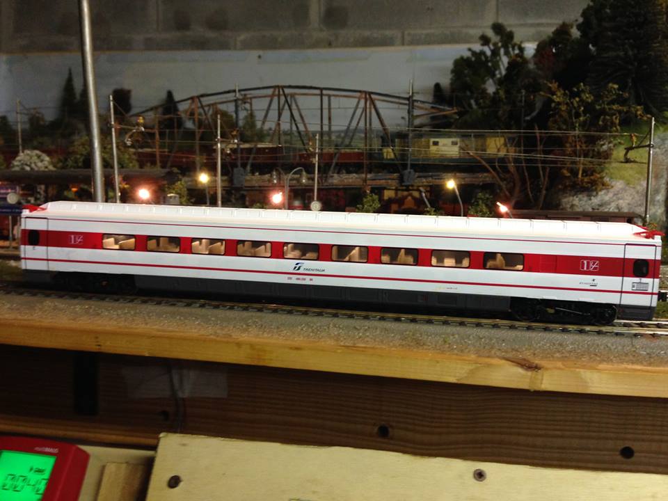

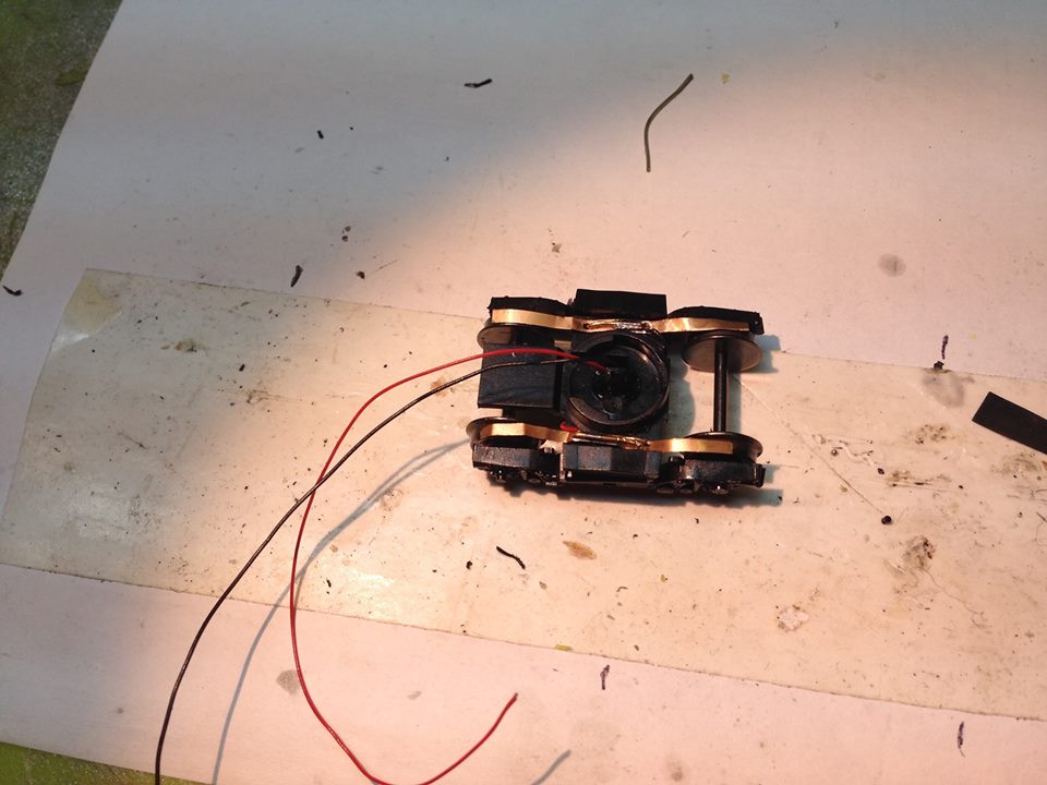

dopidichè è iniziata l'operazione di illuminismo, e quindi costruzione di prese corrente sui carrelli, e relativo semplice circuito interno.
non volendo spender soldi per decoder, ho optato per illuminazione fissa interna, con illuminazione cabine tramite decoder con tasti F1 e F2.
a Dire il vero ho rimosso completamente i PCB esistenti, e rifatto gli impianti, così ho potuto mettere un semplice lenz standard sulla motorizzata ed un almrose sull'altra rimorchiata BAC.
così i decoder 21 poli li tengo buoni per altre loco.
80,54 KB
88,05 KB
83,07 KB
74,44 KB
141,92 KB

Ottima elaborazione Fulvio :grin: Massimiliano :cool:
matteob
Messaggi: 886
Nome: matteo
Città: San Bonifacio
Re: Hornby: nuovo Etr 480 2015
#20 Messaggio da matteob »
Ben fatto, le casse però hanno bisogno di essere "filtrate" viso si intravede la luce non solo dai finestrini.
Matteo
Fulvio Zanda
Messaggi: 1347
Nome: Fulvio
Città: Morengo
#21 Messaggio da Fulvio Zanda »
si, l'ho notato, dovrò rismpontarle e verniciare l'interno di nero.

#23 Messaggio da Fulvio Zanda »
le casse sono bianche,e per fare i vetri hanno utilizzato una pellicolatura intrena scura che riveste tutta la cassa ed anche i finestrini.
Essendo una pellicola fumè non filtra tutta la luce e le casse bianche o chiare, notoriamente hanno questo problema di trasparenza.

#25 Messaggio da dilan »
Bel lavoro! Vedo che utilizzi normali resistenze, qual'è il valore? Hai messo anche un condensatore per evitare lo sfarfallio delle luci?
