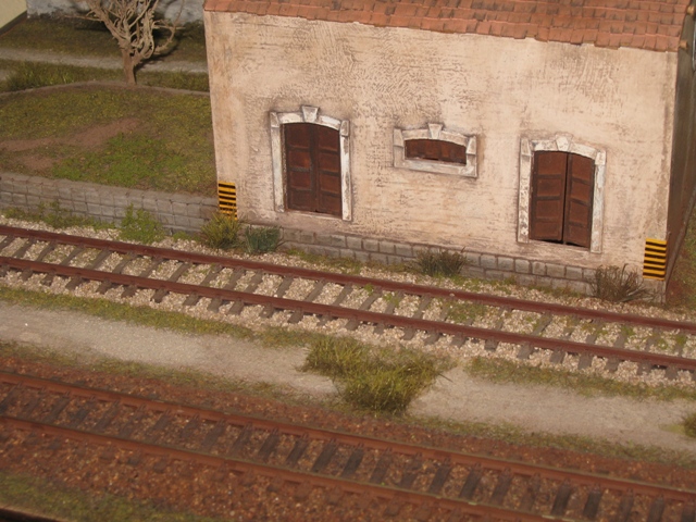

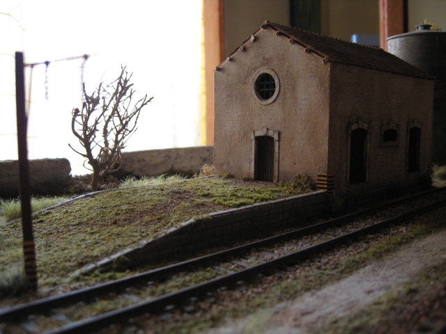

Grazie a tutti per i vostri gentili commenti.....
inserisco qualche altra immagine e rispondo a qualche vs domanda:
Tecniche particolari per la costruzione non credo di averne adottate mi sono un po' basato sul materiale che avevo a disposizione e sopraluoghi sul posto da riprodurre; per quanto riguarda gli alberi ho usato arbusti naturali di timo pianta che cresce spontanea qui in zona, per la massicciata dei binari ho usato sabbia di mare per il binario principale e pietrisco della lettiera dei gatti setacciato per il tronchino dello scalo merci.
l'edificio ed il piano di carico realizzati con la balsa da 3mm
il serbatoio realizzato in parte con tubo in pvc da idraulica ed in parte riproduzione commerciale....
Marco
