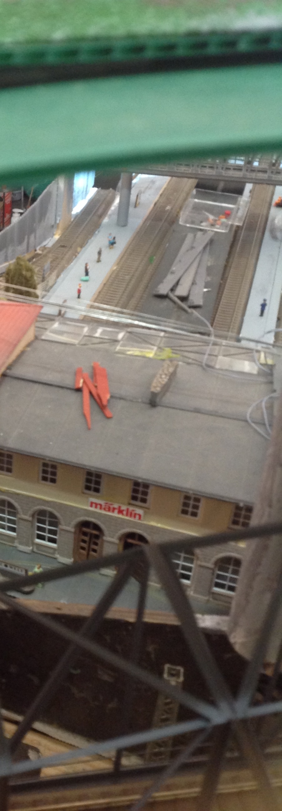

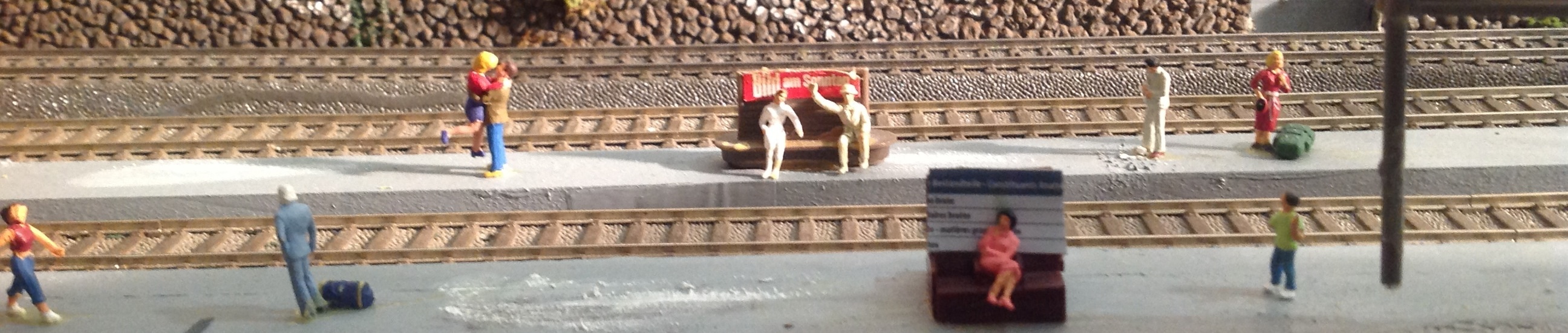

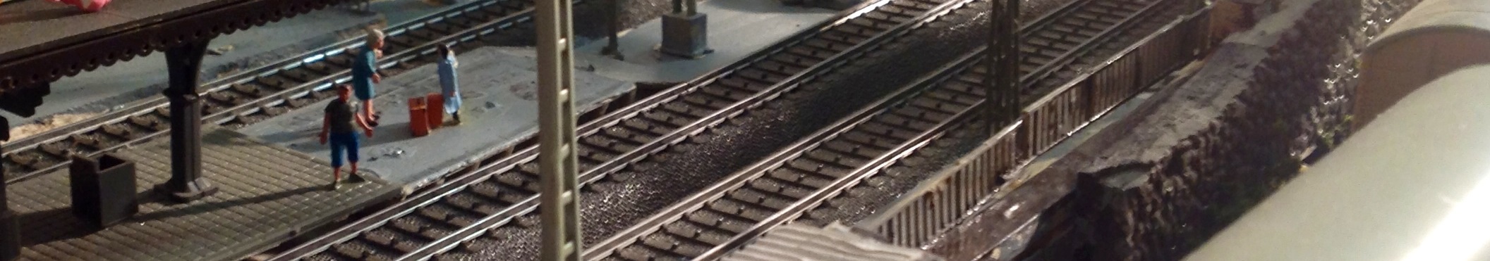

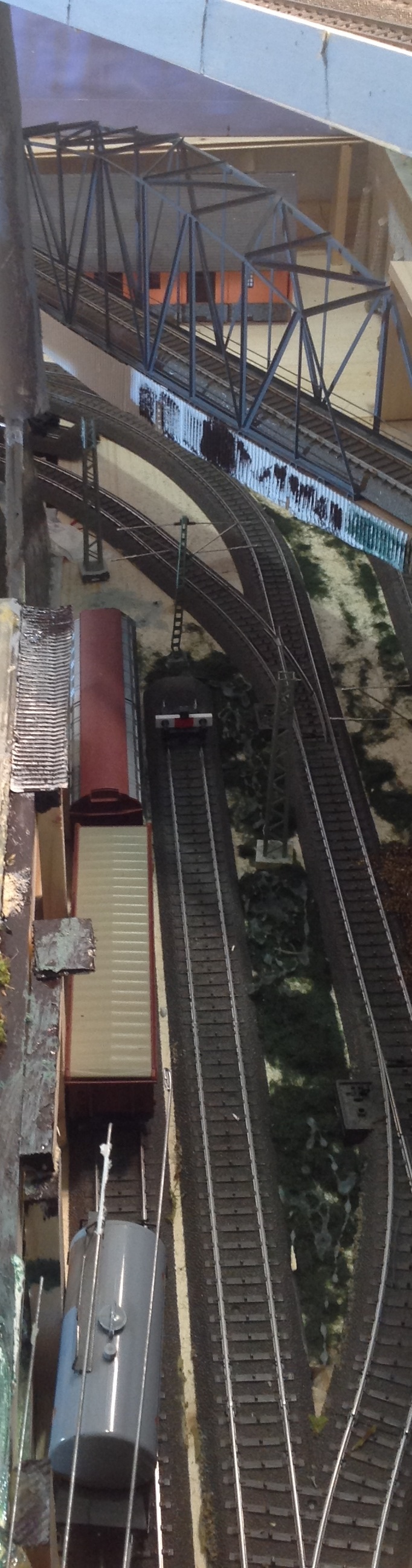

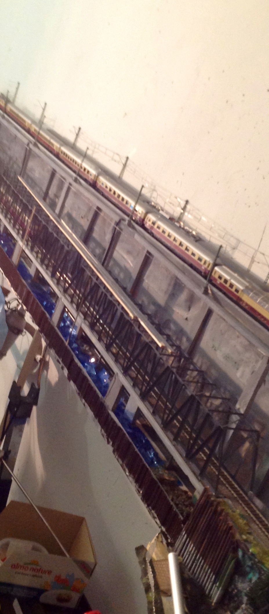

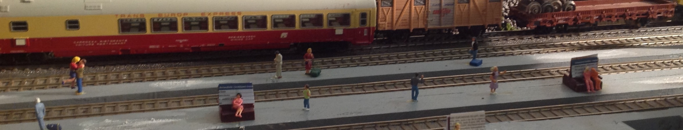

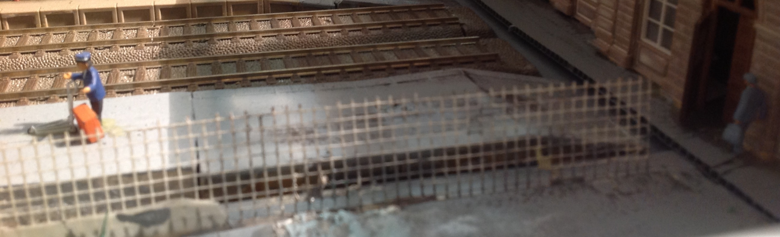

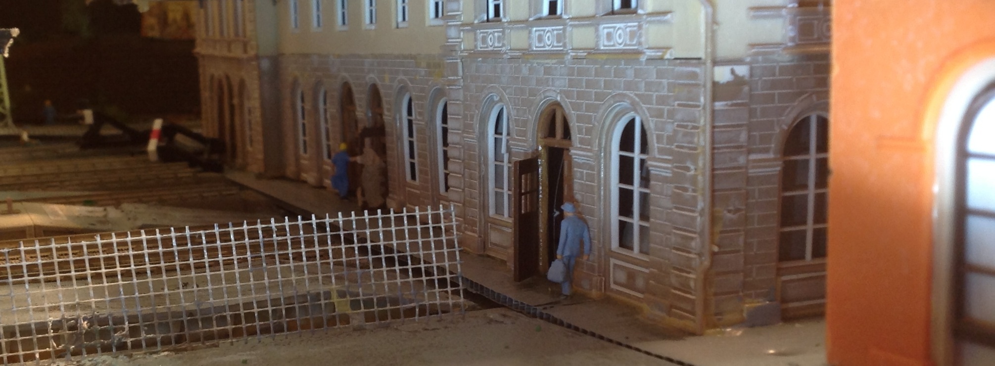

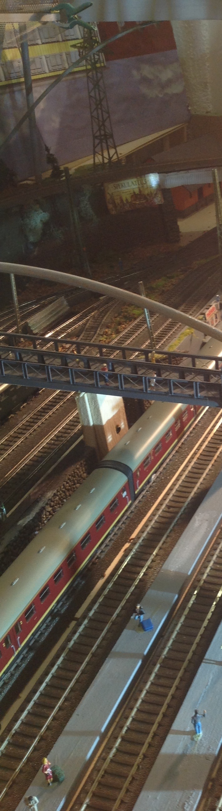

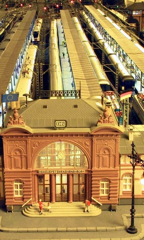

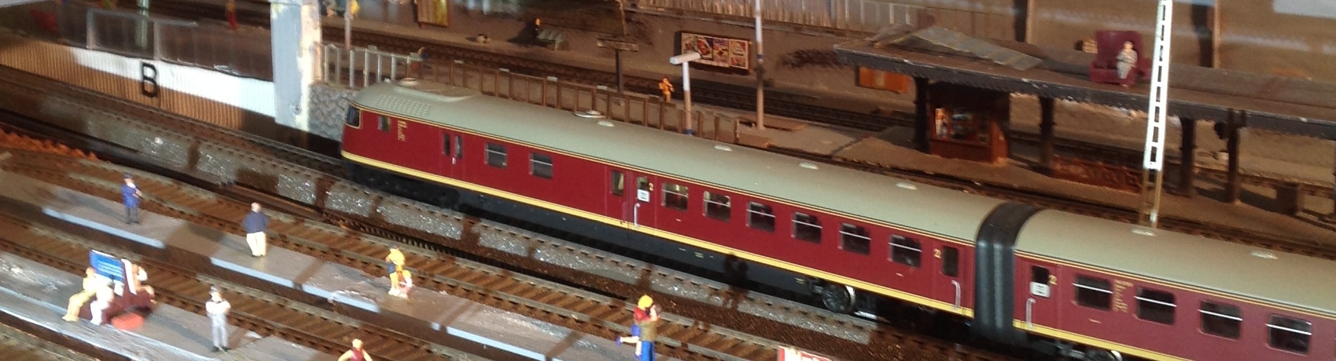

Ecco , sono,dietro ad imbastire a recuperare vecchie realizzazzioni di altri plastici , case , stazioni ..ecc. Purtroppo il posto e uno scantinato buio freddo , lo scotto da pagare , perché con luce naturale , la cosa che ho sempre preferito ... Sarebbe congeniale ..
Come da titolo e presentazioni , un plastico semplice , stazione di transito 9 binari compreso tronchini lunghi per ricovero sosta ,con stazione di testa a fianco .
Binario C sia marklin che Trix .( avanti più preciso con disegni ed altro )
Aperto , tracciato di tipo ...,girotondo lungo pareti , digitale mobile stationn2 ed analogico .
Tutto in progressione , un po' fuori da arte del costruire ,da vere fasi di un plastico come si deve , tutto istinto , ma ben conscio di quello che deve saltare fuori ... tanto recupero , tante modifiche , tutto in corso d opera .
Tanta densità ,presenza di personaggi in stazione , convogli tee circolanti max due treni per volta , loco con pantografi leggermente schiaccianti , no contatto .
Un anno di lavoro senza fili catenaria , mimaspettano , nonostante circola gia qualche treno ,insomma ,prima della stesura catenaria ne passa di tempo ..
Scambi non tutti elettrificati solo quelli importanti , composizioni fisse !niente sgangia vagoni , tanta sporca tura edifici , qualche merci sporcato fermo , poca vegetazione , ma la stazione di transito e quella mi prende per spazio per passerelle , tante persone , figurini .

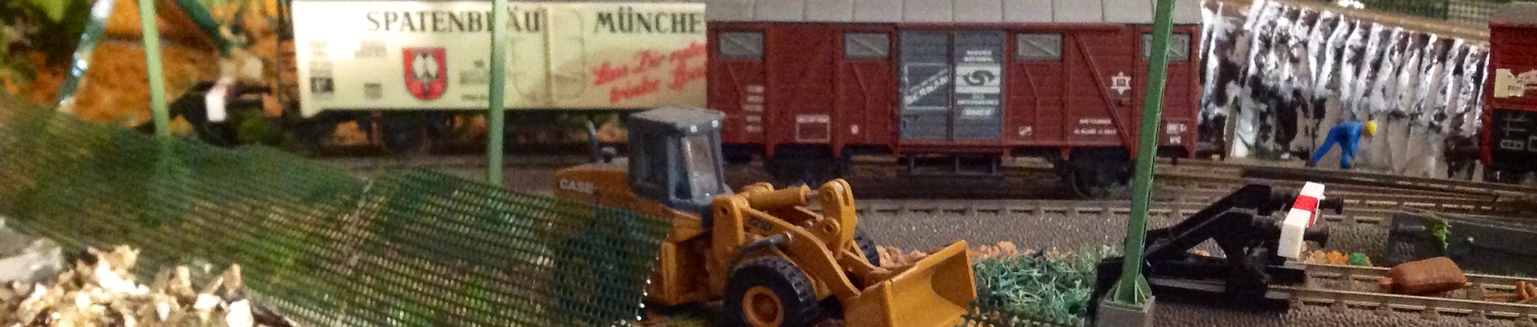

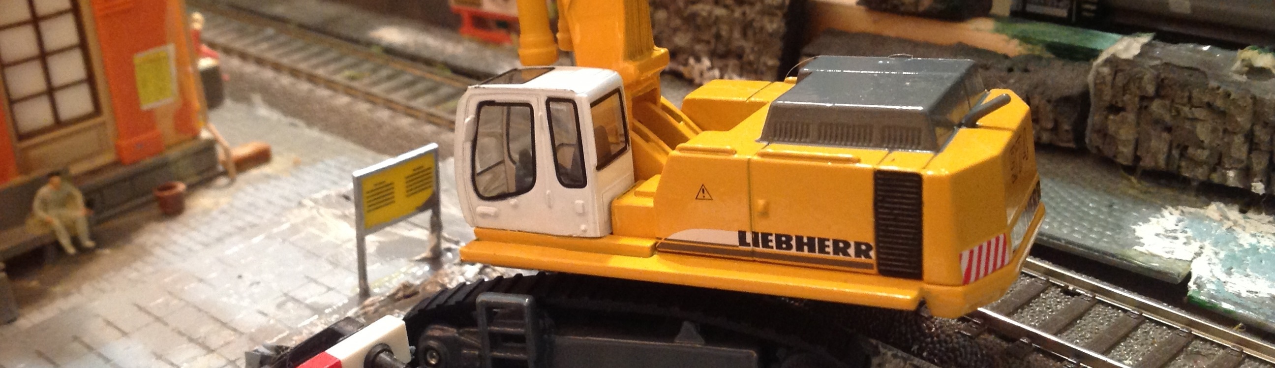

Inoltre ho deciso aggiunta di mezzi cantiere , che con scene statiche lavorano smantellano , quindi ruspe personaggi da lavoro , un cantiere riguardante lungo la ferrovia .
Anni i 50 Fino anni 80 . Intuibile , i convogli sono i classici tee da vt 08 DB al mediolanum - ligure , al mistral , capitole ...ecc.
Plastico semplice , facile da mantenere , per pulire binari ..ecc. Da passerella su linea alta , da movimento parte bassa .
Quando sarà ora per semafori semplice on off , verde rosso , niente preavvisi ecc.
Non spingo la realtà ferroviaria , le curve sono raggio stretto scambi non slanciati , i ponti a traliccio sono meglio di altra fattura , ma costretto a risparmiare , perché i treni costicchiano .
Qualche foto di assaggio .

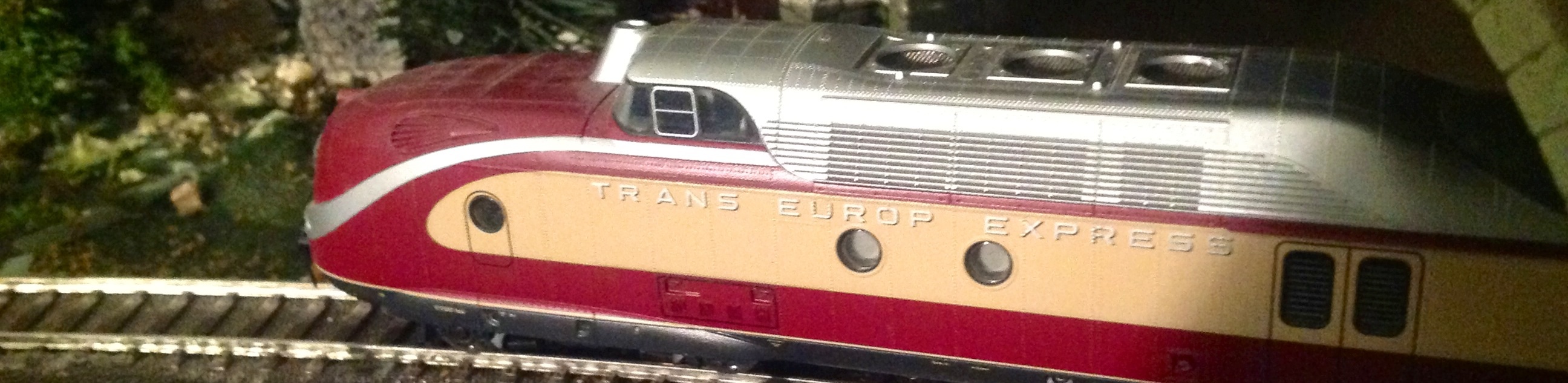

Arrigo - Con i Tee ...in cantiere
Arrigo
Messaggi: 94
Iscritto il: venerdì 16 gennaio 2015, 15:43
Nome: Arrigo
Città: Trento
Plastico H0 TEE Anni 50 / 80

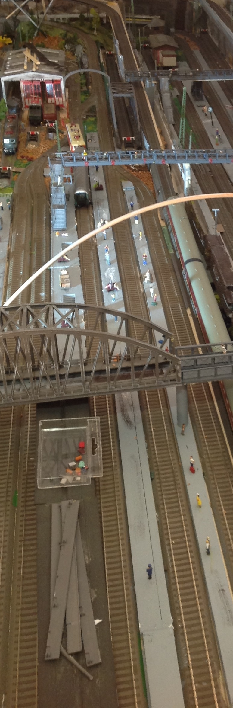

#2 Messaggio da Arrigo »
279,42 KB
343,88 KB

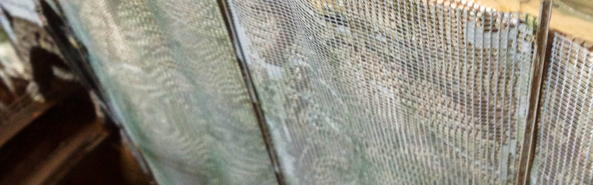

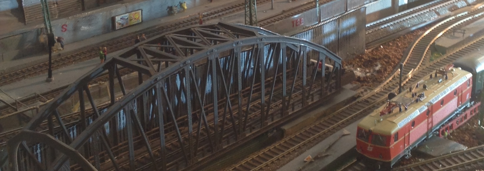

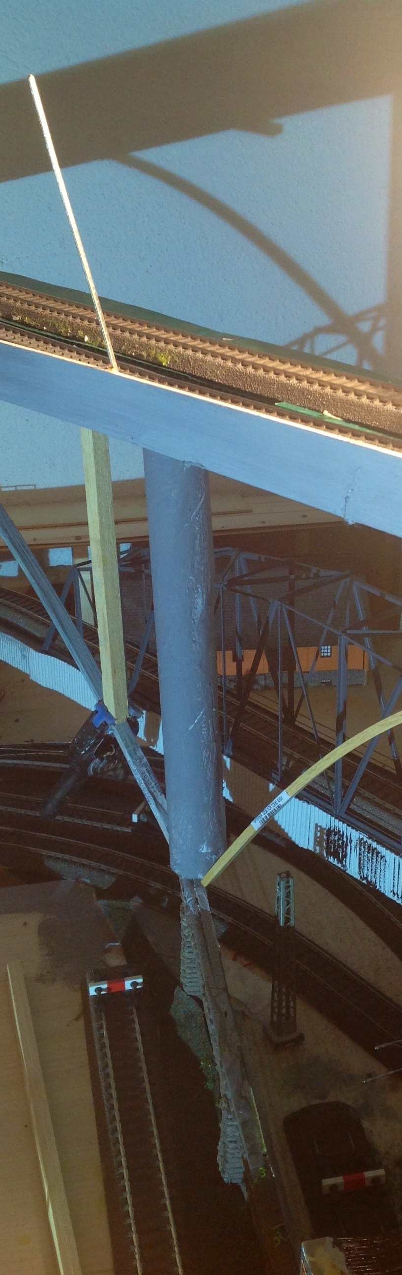

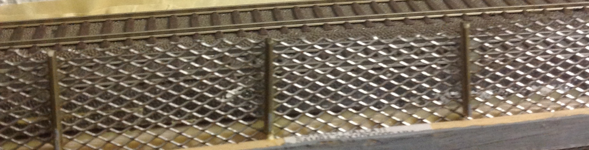

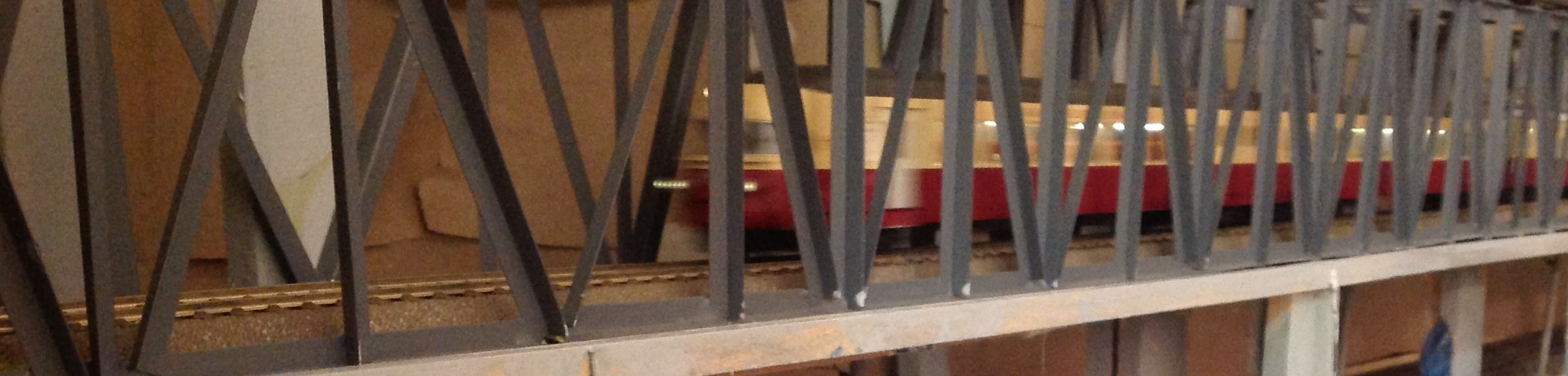

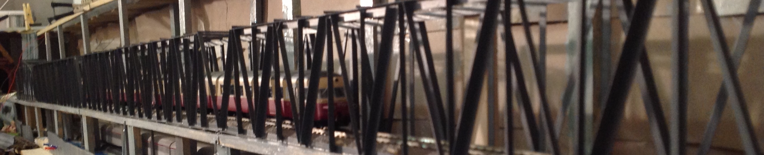

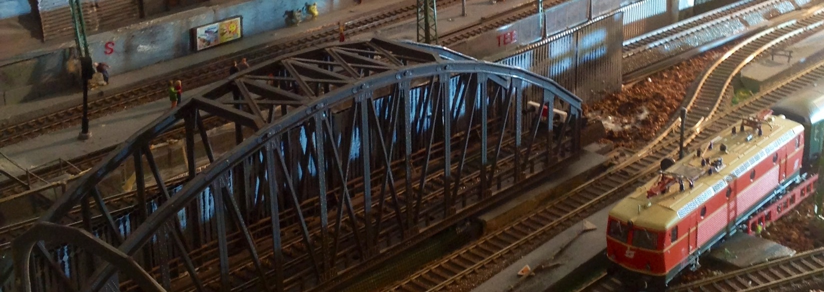

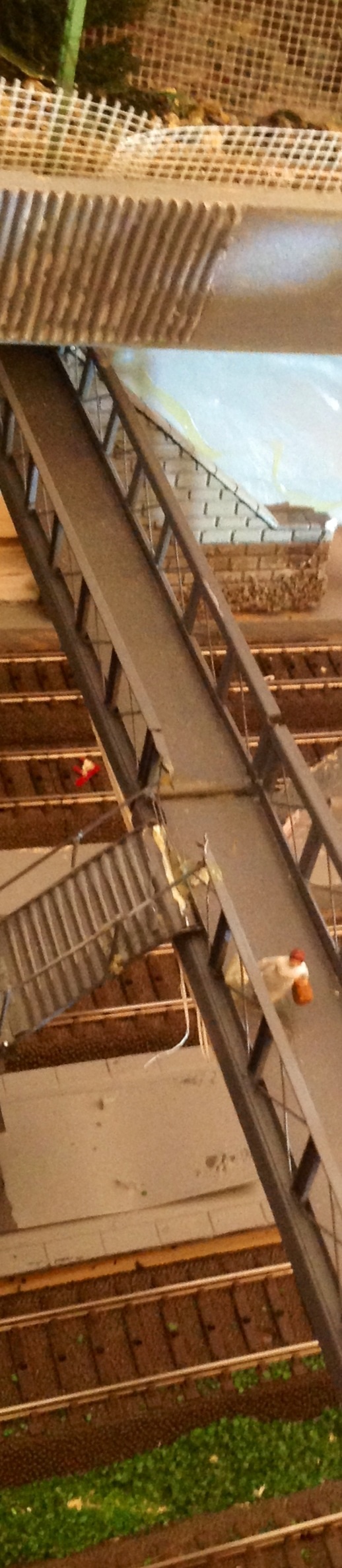

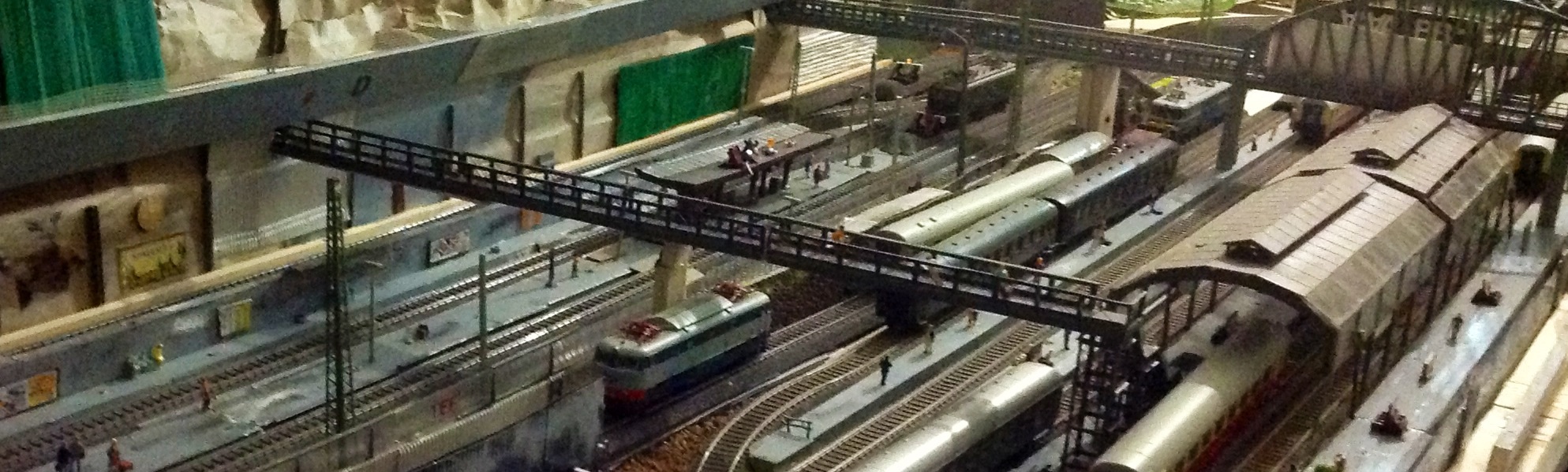

I ponti a traliccio , sono stati duramente criticati ... Mancano i bulloni !! :smile: di una ditta tedesca da ampio catalogo grigi e penso anche color verde .
Sicuramente per chi si cimenta in auto costruzioni ... , non la vedo difficile .
Sono il lega , fer leggero ,guardando da lontano possono andare , ma per i palati finì , dure critiche .
250,1 KB[/size=
285,31 KB
342,18 KB

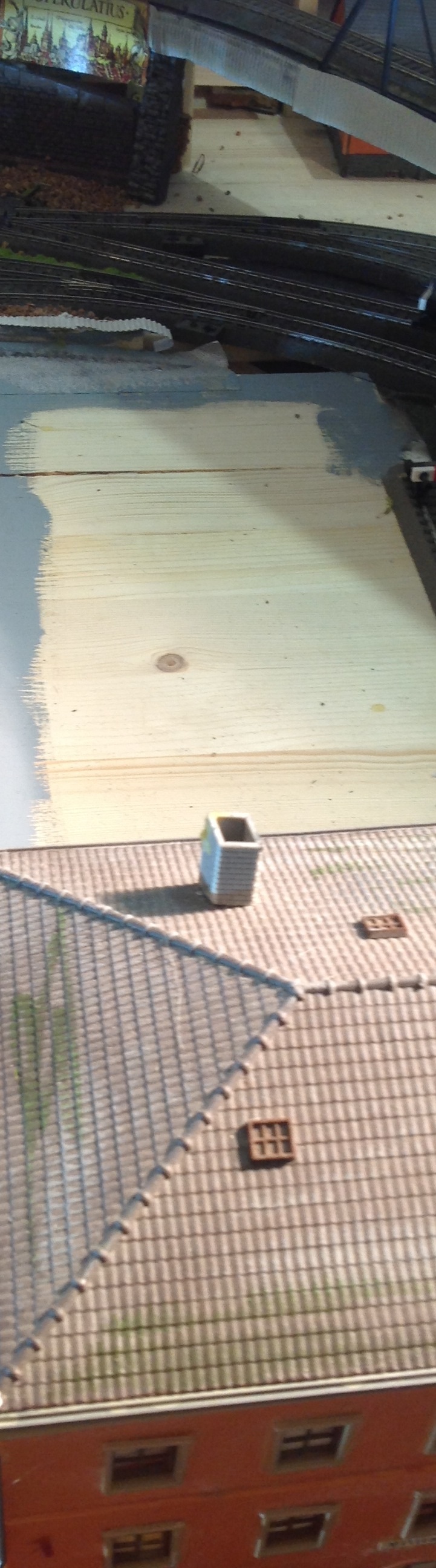

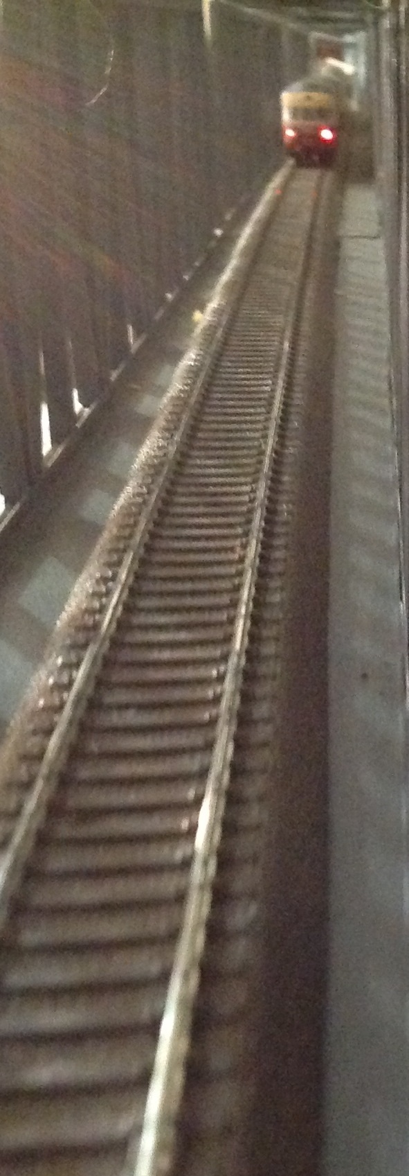

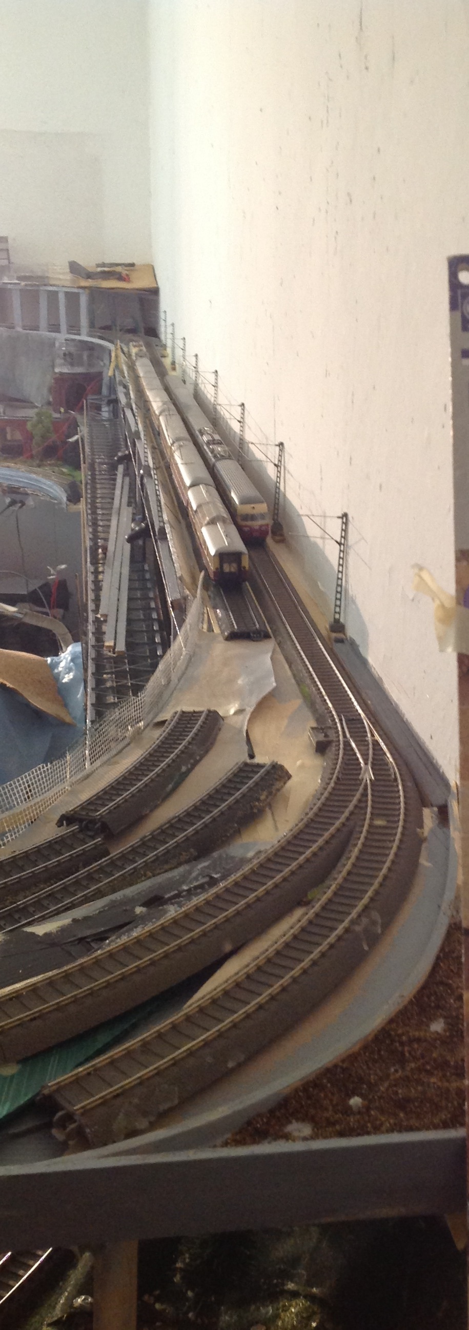

Ecco il binario C , duro da digerire , certamente facile la posa ,veloce ,difficile romperli, anche a livello torsionale ,sono forti , penso siano cod 83
Sicuramente , i binari classici con posa consigliati , anche binario k sempre marklin .
Certamente vedremo avanti ,devo imparare con granuli fini finì a mascherare un po' ...la massicciata di plastica .
243,95 KB

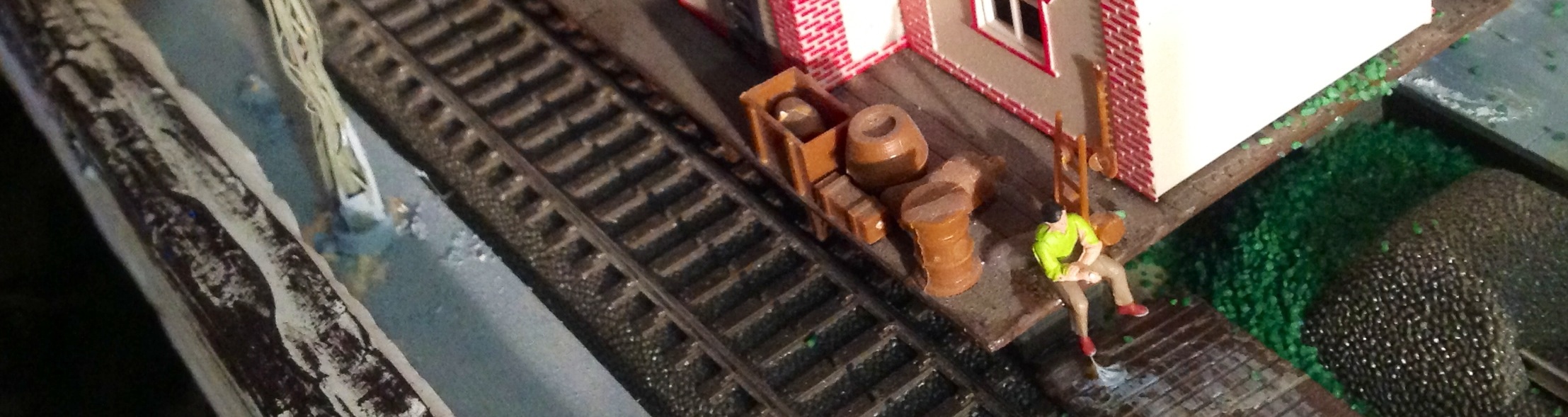

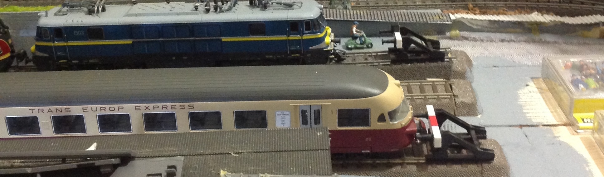

Il cantiere , prosegue !
498,71 KB
436,02 KB
353,31 KB

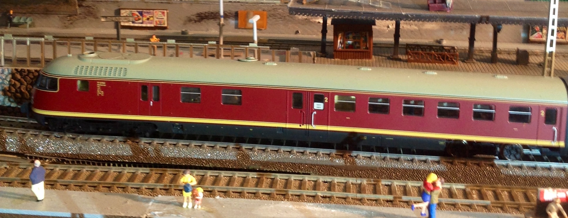

Prossimamente , prove tecniche , "del testa d uovo "DB VT 08 , in attesa sui binari ...

Per i criticoni che non vedono i bulloni nel viadotto: esistono strutture in ferro SALDATE. (non vedono le saldature? è perchè son fatte bene) piu' che altro mi sembra che la struttura metallica abbia il piano di posa dei binari in cemento armato (son un po' accecato e potrei confondermi) indice di una struttura mista, relativamente recente e, quindi, la saldatura sicuramente utilizzabile. (la cosa strana è che il ferro sia sopra e il cemento sotto, economicamente non è la soluzione piu' valida, ma sicuramente in qualche parte del mondo ci sarà, anche se non usuale)(questa critica è sicuramente piu' consona e pesante dell'assenza dei bulloni).
Molto bello il plastico!!

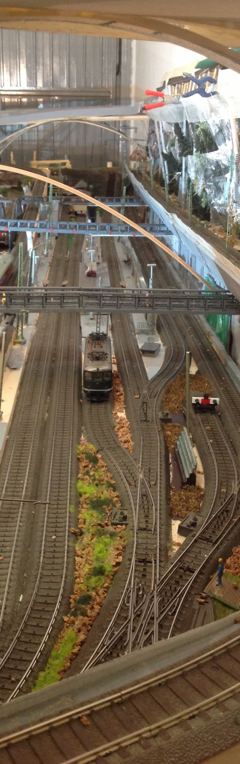

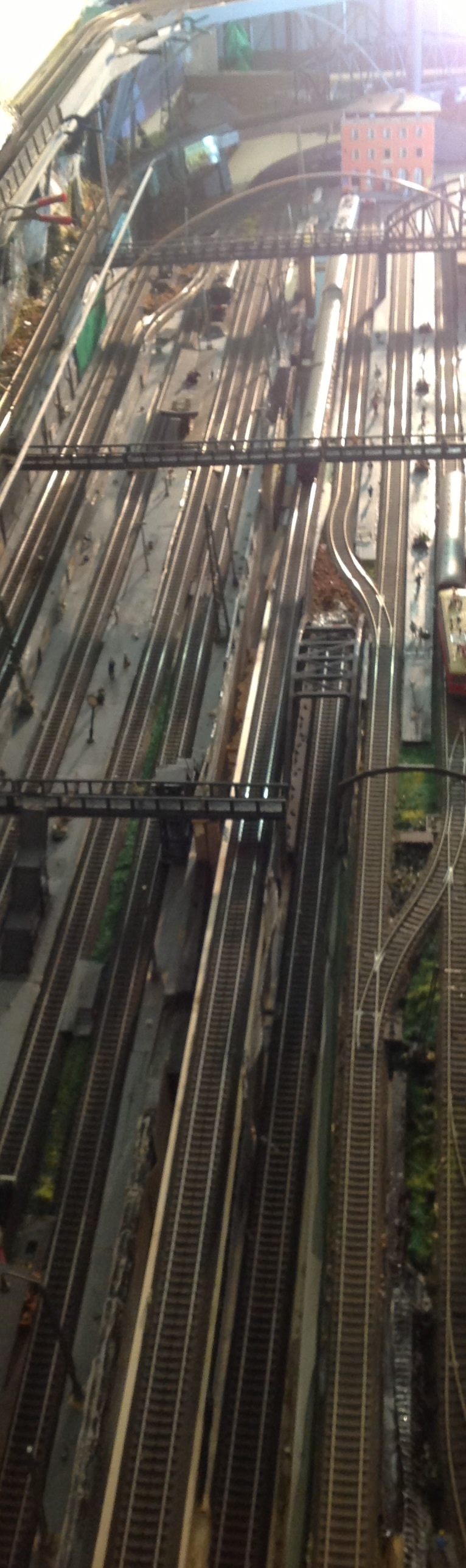

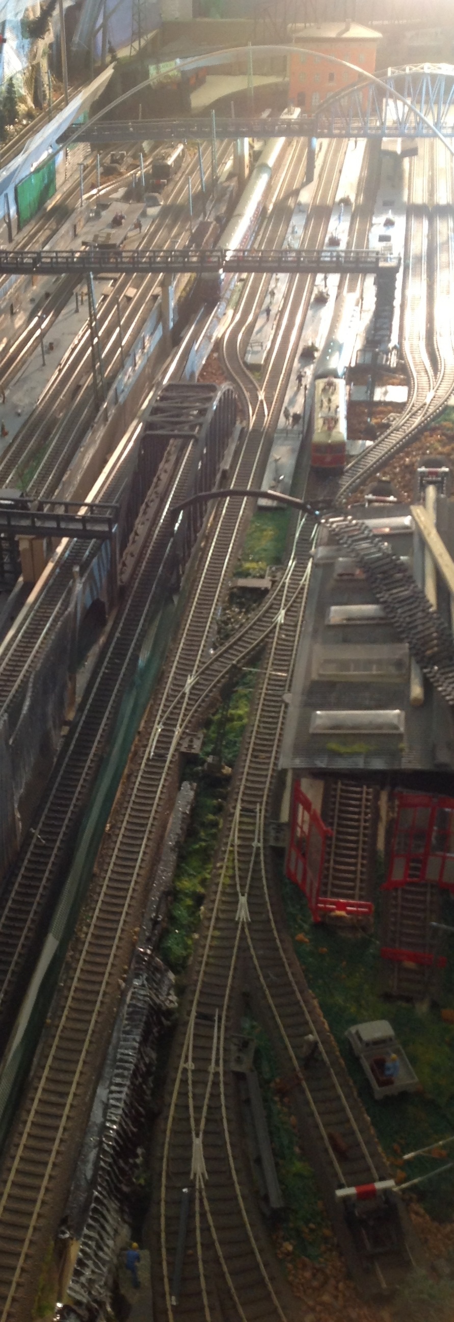

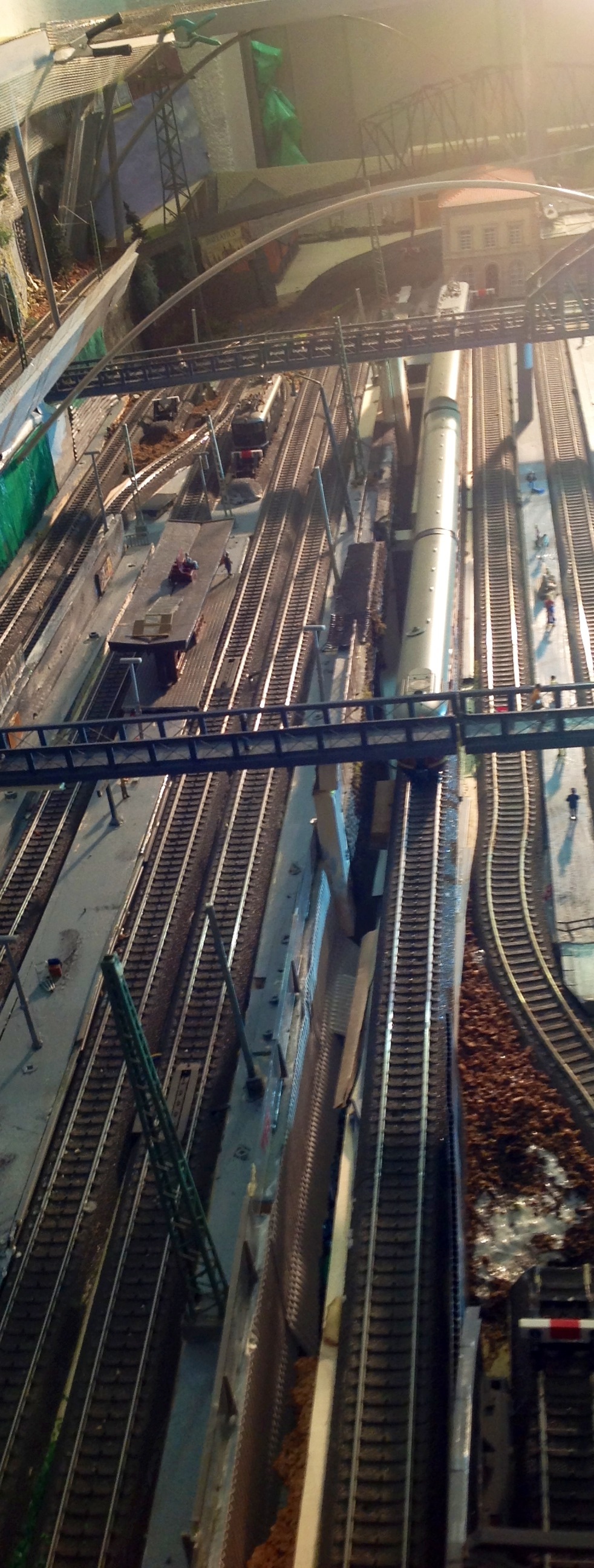

Volentieri ...Ancora da fare disegno tracciato ! Intanto una chiacchierata ...
Il posto dove situato un garage scantinato , mal illuminato , freddo ovviamente in questo periodo , vantaggi che puoi tagliare , verniciare senza tanto riguardo .Sicuramente avrei preferito in casa o altro luogo con luce naturale , ed più piccolo come dimensione ...
4mt x2 .50 lungo pareti un rettangolo con ampia zona centrale per operare manualmente .
Base di abete di due cm alt. Da terra 1 mt abbiamo stazione di transito se ben ricordo 9 binari con marciapiedi mal fatti ,un po di tronchini con doppia linea che gira girotondo lungo le pareti ..tutta marklin binario c digitale mobile station 2 ,la struttura ,sorrettoa da pochi appoggi ,semplici assicelle di abete , poi strutturerò meglio , ma è tutto sul leggero per intanto ..poi rinforzerò .
Altra linea in continua binario Trix C in continua digitale con mobile s 1 , posta da 1 piano a ca 20 cm che percorre sempre un girotondo , passando per ponti a tralicci passando , ma sopra la linea marklin sotto .
Questa linea in continua , dalla sua, ha stazionie di testa con 8 binari ? Un ricovero di tre binari , tronchini ed inoltre edificio con altri due binari testa sempre Trix binario c posta a fianco... Per una linea secondaria per automotori , senza catenaria unico binario da completare ..
La terza linea quella in alto abbiamo sempre il solito girotondo , con binario marklin c e Trix c quindi doppio binario fianco a fianco , questa e di passerella non ha stazione ...posta a 50 cm sopra il primo piano , un ponte viadotto altro ponte ed un binario Mk che va fino al primo piano rampa molto pronunciata , ma con marklin e possibile per il peso , forza pattìno .. Ecc. È possibile non mi dilungo .
Semplice , molto semplice , se non fosse per scambi , avrei fatto lo schizzo .
Adesso vediamo , il perché è semplice , ma pare tutto un casino dalle foto , non ho potuto programmare , perché uso tutto il materiale di altri plastici , quindi in base a ciò che avevo , sfruttando il tutto ho voluto così per istinto creare , e non programmare pianificare .
Sono per la circolazione di convogli max due treni , stazioni non le blocco al piano, sono rimovibili , come tutti i binari .
Facile stesura dei binari , nessun sezionamento , blocco , pali paletti lampioncini .catenaria marklin. Più avanti salterà fuori illuminazione come mamma marklin sa fare .. :smile:
Nessun problema di interruzione di dispersione .. Ecc .
Un plastico fuori dalla realtà ferroviaria , ma sul creativo divertimento , affidabile , tanta densità di personaggi ,prevedo tanto cantiere nel senso treno cantiere personaggi , un sufficiente numero di tee .
Per intanto imbastisco il tutto , quindi recupero , provo , il tee Gottardo si comporta bene , gli scambi non saprei quanti sono , me ne sono avanzati un paio , niente piattaforma girevole nessun passaggio a livello , non prevedo elettori fazione di tutti scambi , semafori i più semplice , ma questo vediamo nel 2016!
Tutto un Cantiere !!dura e dura per il fatto che provo smonto rifaccio , e quindi da una foto alla successiva cambia sempre qualcosa .
Solo la tinta dei viadotti , cercò il grigio più scuro o più chiaro ...
Un anno di lavoro , senza illuminazione senza catenaria in stazione ecc.
100 mt di binario stesi , ma non finisce qui ..
Un Cantiere nel vero senso della parola , sono solo all inizio !
Seguo con interesse il forum , anche su come fare ponte con il Das .. Gesso ..
Il fine e quello di rendere un plastico personale nordico grigio autunnale , treni francesi tedeschi belgiio ... Ecc.
Una cosa però è certa MAERkLIN :smile:
Sono solo all inizio .
Metterò foto con commenti vicino .
