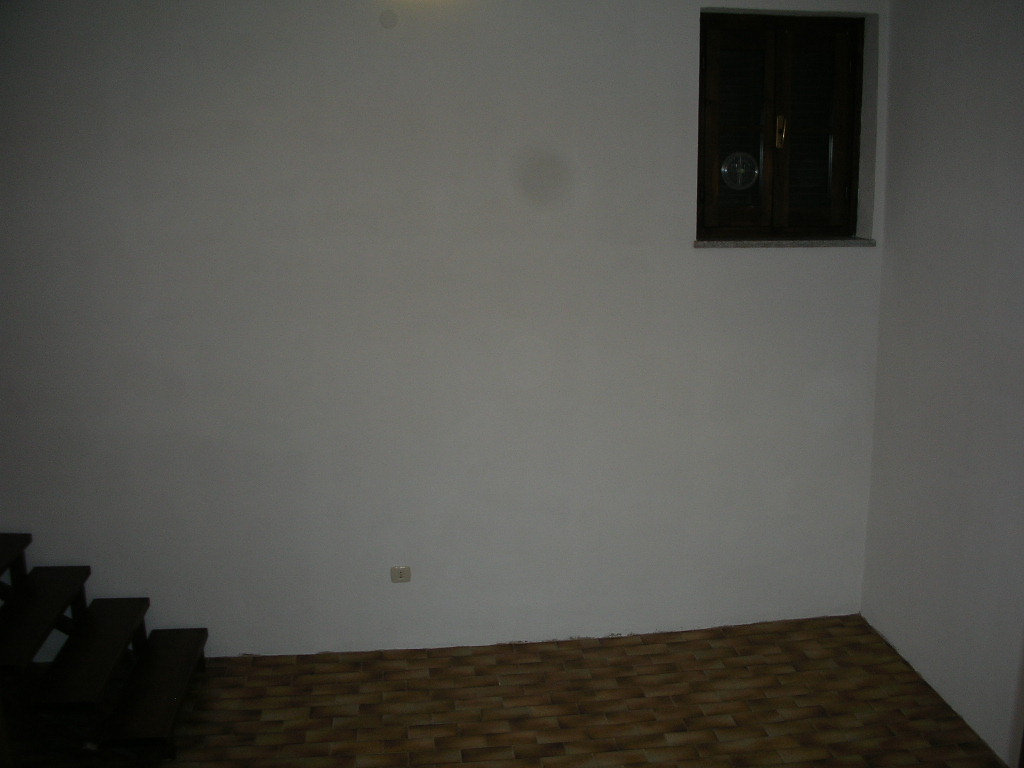

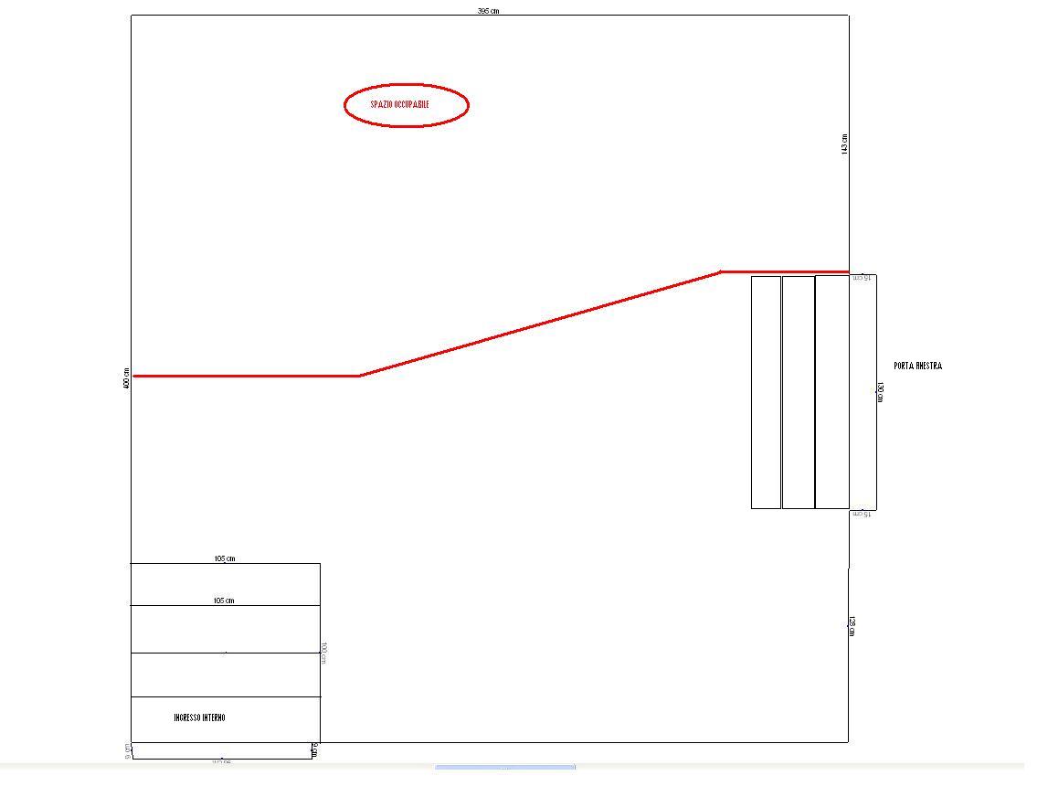

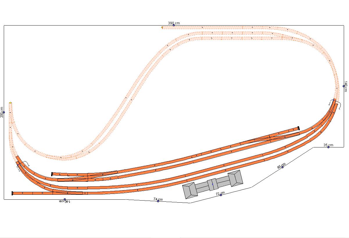

Indico un concorso molto personale in cui vincerà chi saprà stupirmi con un progetto particolare che si adatti allo spazio a mia disposizione.
Come premio il vincitore riceverà a casa propria un cartone di sei bottiglie di vino scelte tra la produzione tipica dell'Oltrepò Pavese o, se astemio, in alternativa, un salame tipico (tipo Varzi) con cacciatorini. :razz: :cool:
Come termine di scadenza indicativo direi la fine di febbraio.
Il tutto fa seguito alla recente discussione di cui posto il link:
http://www.scalatt.it/forum/topic.asp?r ... C_ID=11596
Riassumo le principali condizioni entro cui muoversi con il progetto:

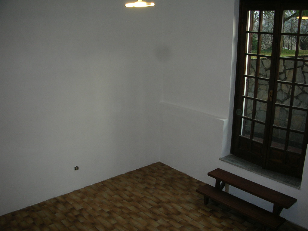

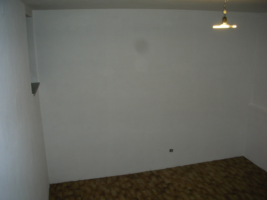

- stanza seminterrata con due porte e finestrella della quale posso occupare la parete libera lunga 395 cm.
- a destra ho 140 cm utili tra l'angolo e la porta-finestra (la scala in legno a due gradini è amovibile).
- a sinistra ho 200 cm utili dall'angolo.
- la struttura dovrà potersi muovere avanti-indietro su ruote per poter accedere alla parte posteriore (passandoci sotto) per lavori e manutenzione.
- ambientazione epoca IV amministrazione FS armamento preferito Roco codice 83 senza massicciata; transiteranno ogni tanto convogli epoca V.
- vorrei una stazione nascosta per un maggior ricambio di convogli ma le rampe dovranno avere una pendenza massima contenuta entro il 2% e raggi di curvatura non inferiori a 500 mm.
- l'esercizio dovrebbe prevedere un minimo di passerella, fattibile anche con una stazione di transito e qualche manovra sia con convogli passeggeri che con carri merci di qualsiasi tipo.
- i comandi saranno digitali, sia per quanto riguarda le loco che per quanto riguarda i deviatoi e i segnali e ci sarà un sistema loconet di retroazione con sensori di assorbimento; userò centrale ClaudiaCS con programma Rocrail per un esercizio manuale e/o semiautomatico con sicurezza e, all'occorrenza, automatico.
Due immagini della stanza e degli spazi:

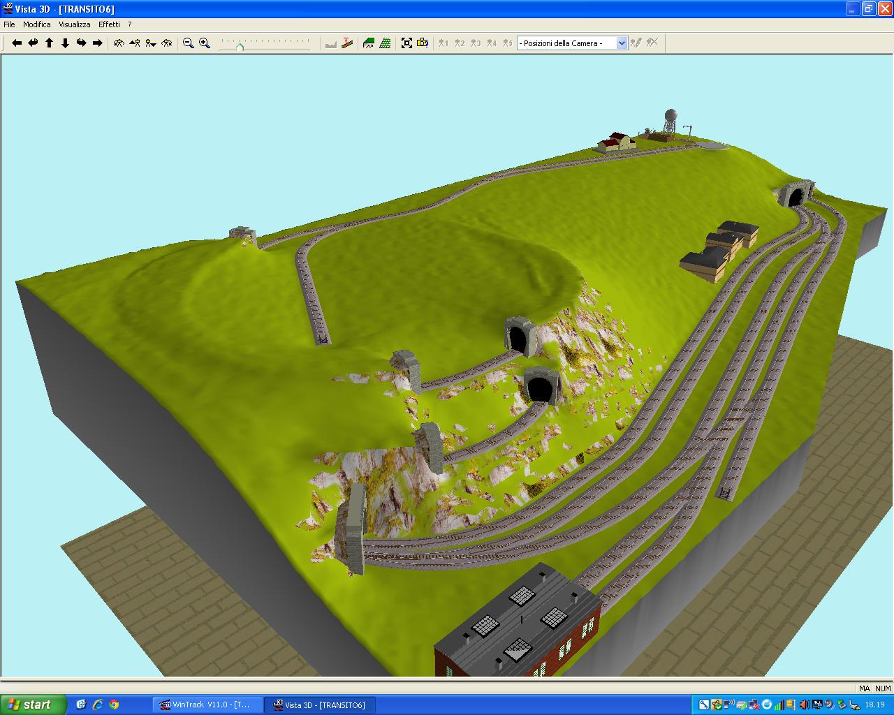

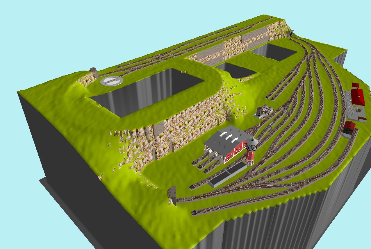

Per dare un'idea, come visibile nella discussione indicata all'inizio, io sono arrivato a progettare qualcosa di simile ma che ancora non mi convince del tutto:

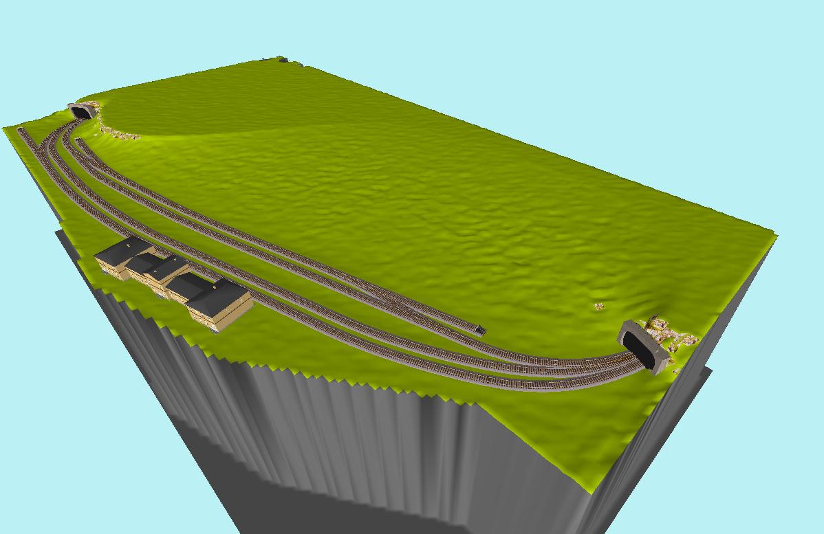

Intanto ho modificato il piano stazione di transito semplificando il piano binari e introducendo deviatoi a largo raggio (1950 mm) e angolo ridotto (10°) per un aspetto più realistico. Ho realizzato un raddoppio di binario nella parte in galleria del cappio superiore in modo da sveltire le procedure di incrocio e sorpasso nella stazione stessa.
In questo modo la stazione diventa anche una bella passerella per convogli anche di notevoli dimensioni.

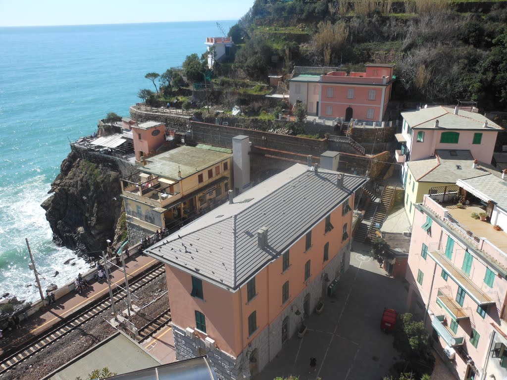

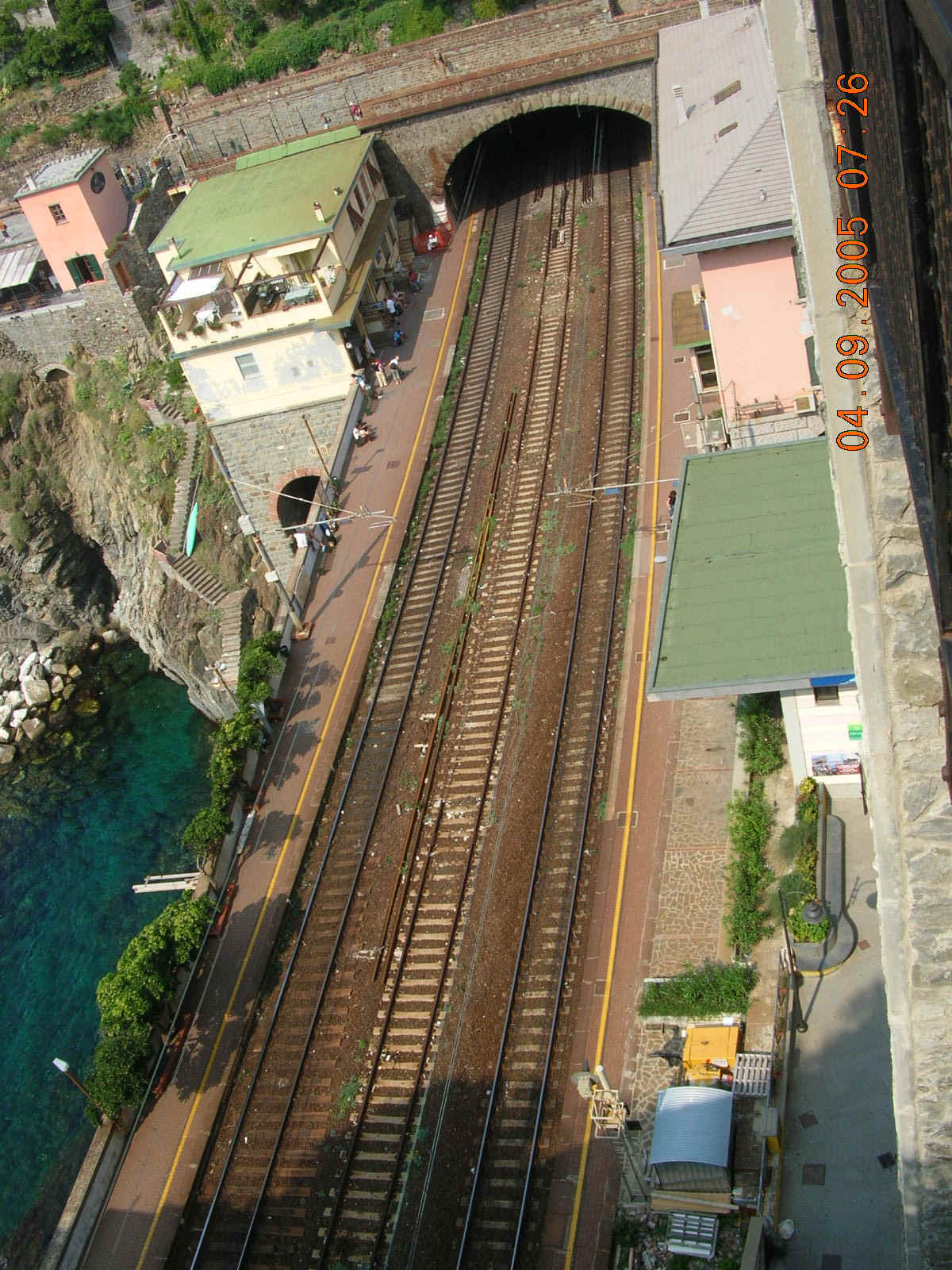

Io se ti dico la mia idea mi fucili, altro che vino e Salame! Andrei a mettere la stazione di Riomaggiore col suo magazzino merci con piano di carico e il resto del tracciato tutto nascosto, darei sfogo al paesaggio. Me la andrei a giocare sul reale, anche come composizioni dei convogli, la stazione si sviluppa in galleria, per cui la fai iniziare e finire dove vuoi, tanto il tratto a vista è breve, erano 3 binari. Questo è quello che sto valutando per il mio plastico, anche se ho 6,50 metri riprodurre impianti reali o trafficati, è difficile anche nel mio spazio.

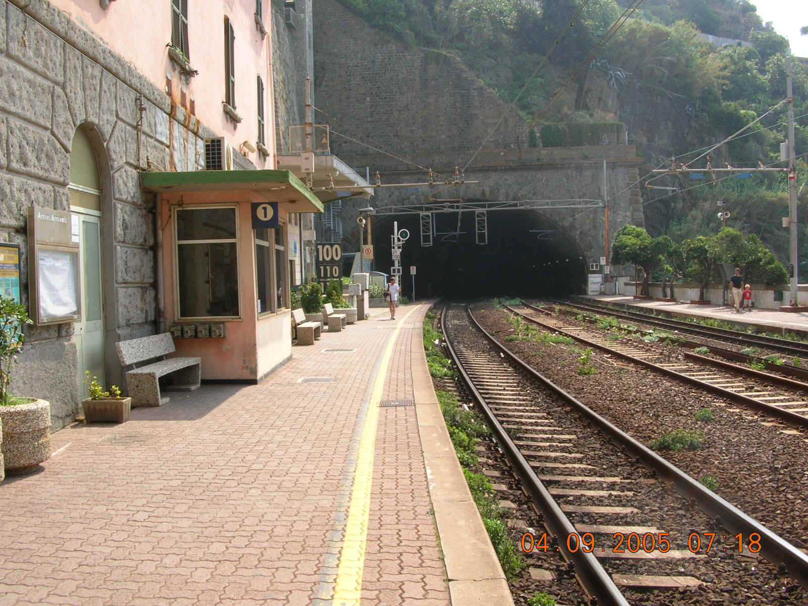

Marco16.10 ha scritto:

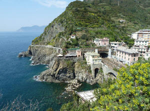

Andrei a mettere la stazione di Riomaggiore col suo magazzino merci con piano di carico e il resto del tracciato tutto nascosto, .........
235 KB
248,88 KB
Praticamente un "micropasserella"....... :cool:

Re: CONCORSO: cosa ci facciamo con lo spazio del doc?
#17 Messaggio da liftman »
Io è un 3-4 anni che non ci metto piede, ma non mi ricordo un magazzino merci con piano di carico... Sono io rimba?[:o)]

Ho letto da qualche parte che aveva un magazzino merci, così come Vernazza, sembra assurdo ma c'era! Forse quando erano ancora trifase.
Micro per davvero, un metro di stazione bello esatto in 1:87! Visto che paesaggio?! Puoi prendere in esame anche Framura, è più lunga, in scala sarà quasi 2 metri e 40. Però sono impianti prettamente paesistici.
Davvero uno spettacolo...... Sarebbe molto bello poter riprodurre un cosi' bel paesaggio in scala. Chissa' cosa ne pensa il buon Doc ? Saluti. Egidio. :cool:
