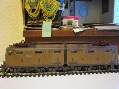

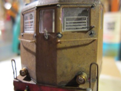

Per fare il segno del tergicristallo utilizzo una mascherina con il nastro adesivo in carta, ritaglio uno spicchio e passo un po di mascol.
Roby
24,86 KB
32,69 KB
Dimenticavo bell'invecchiamento :wink: :grin: :grin:

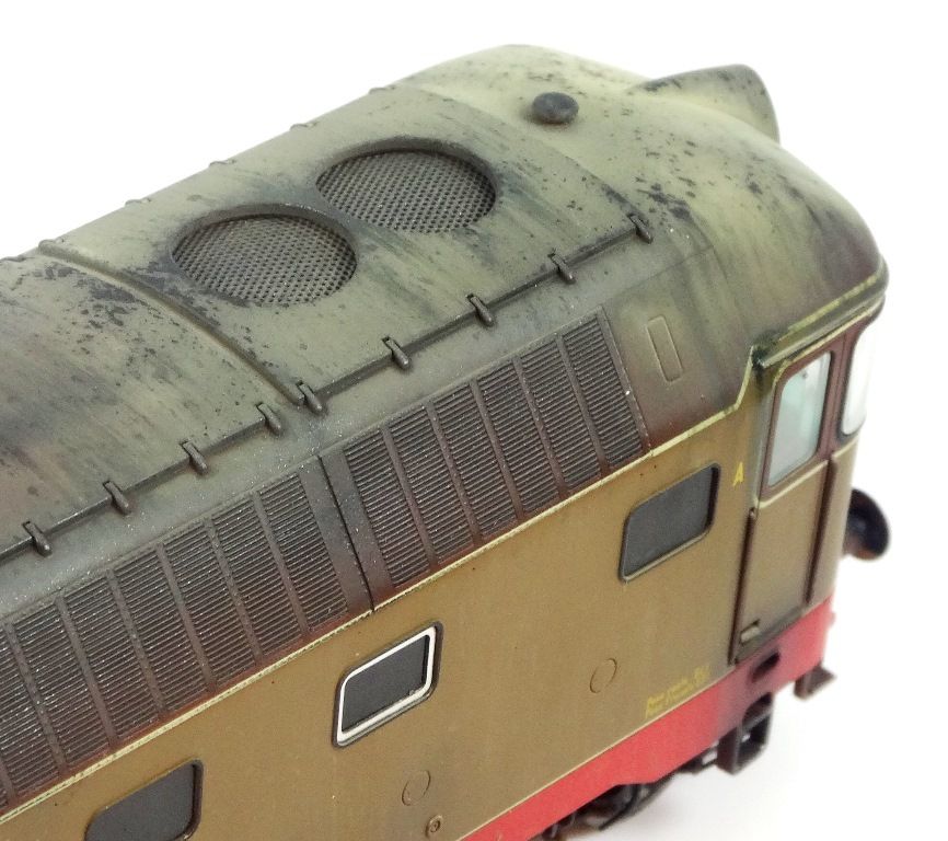

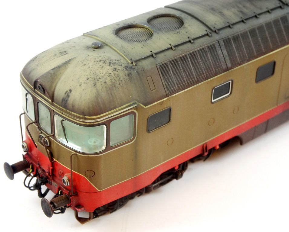

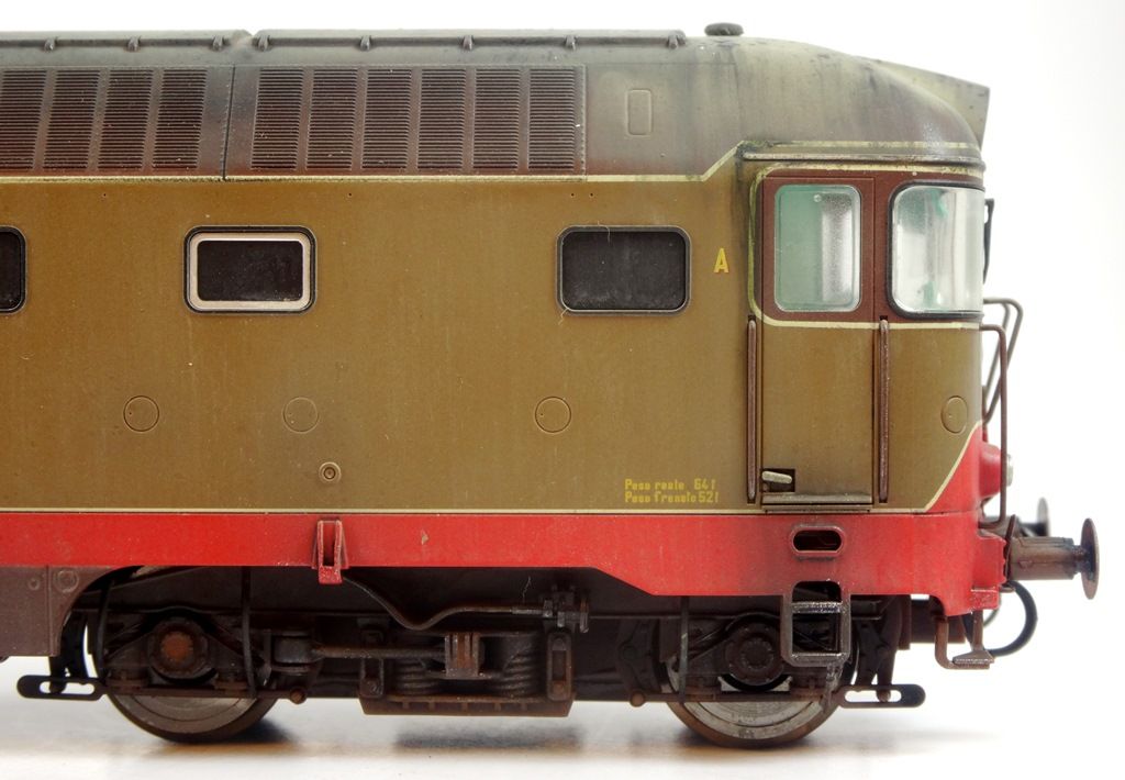

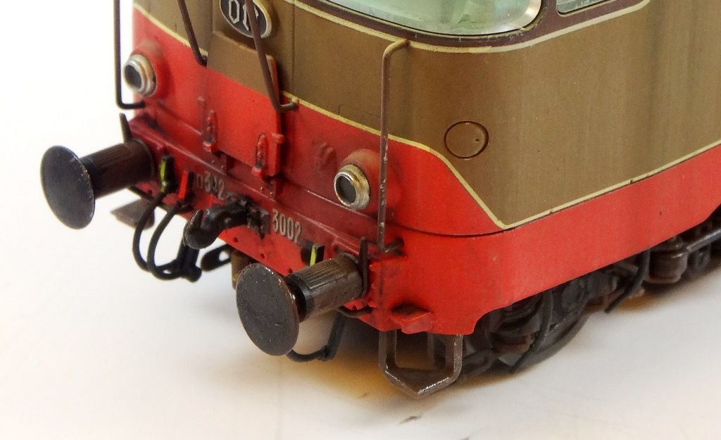

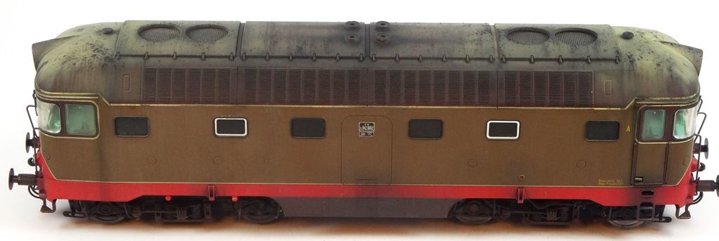

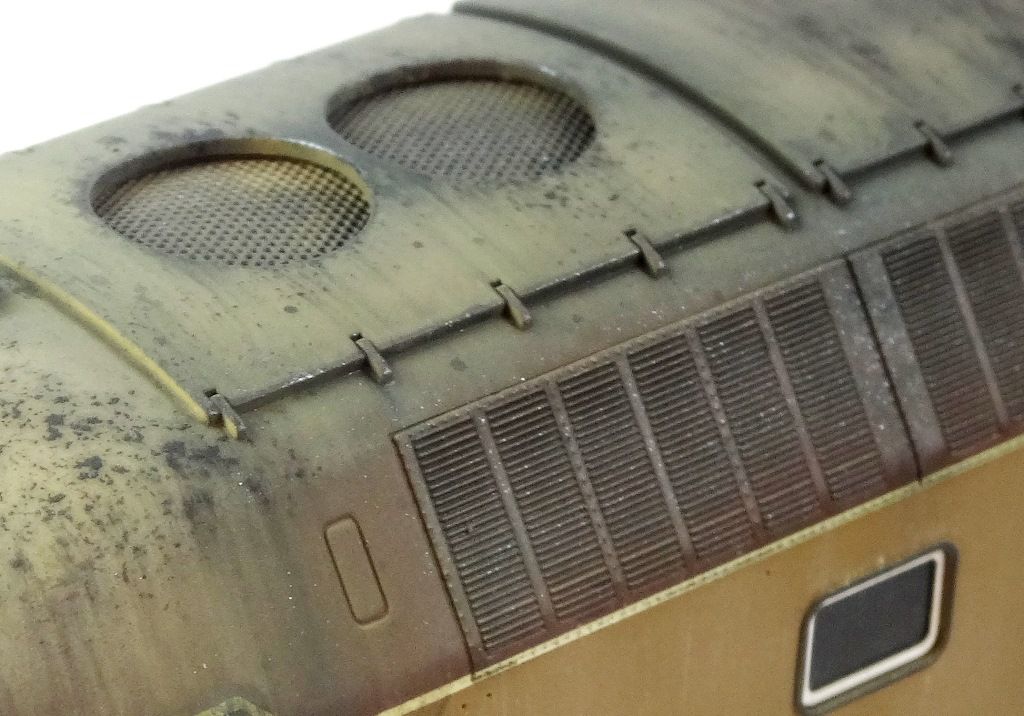

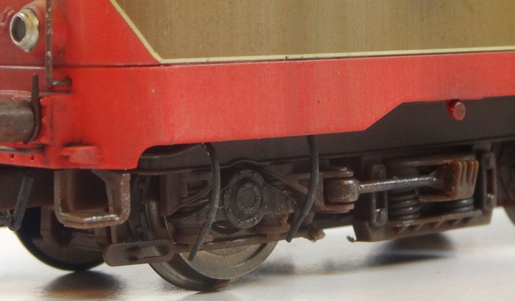

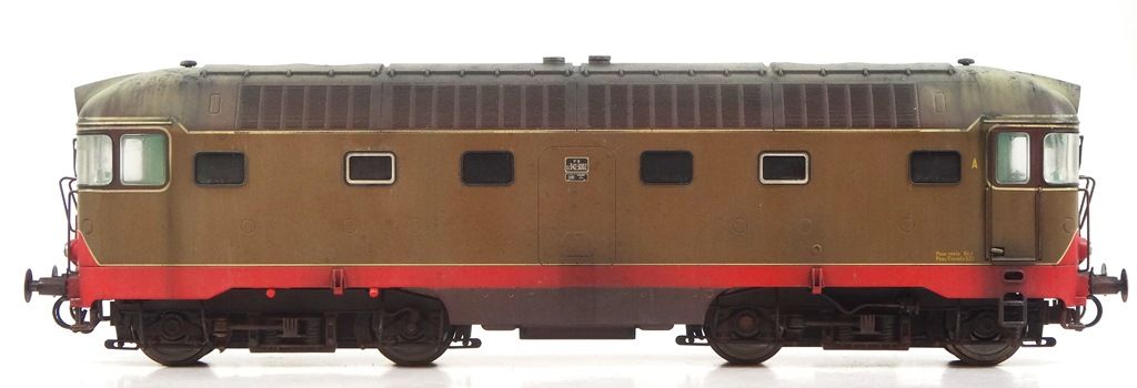

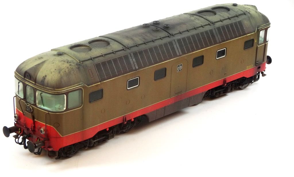

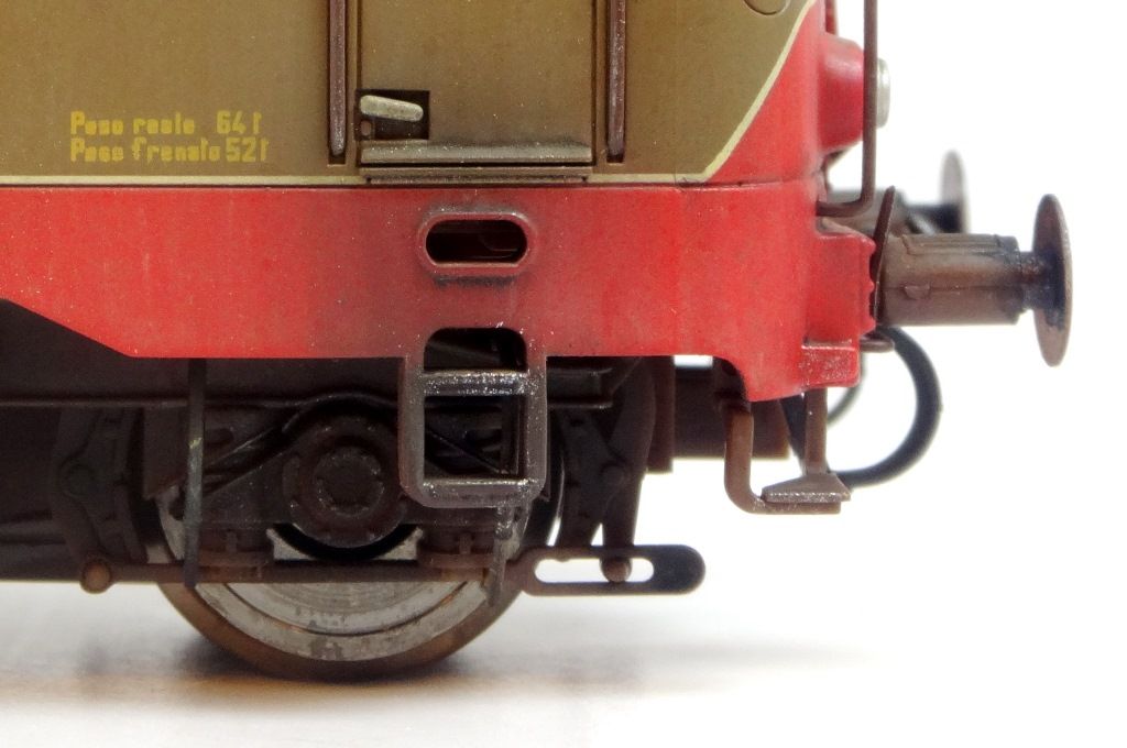

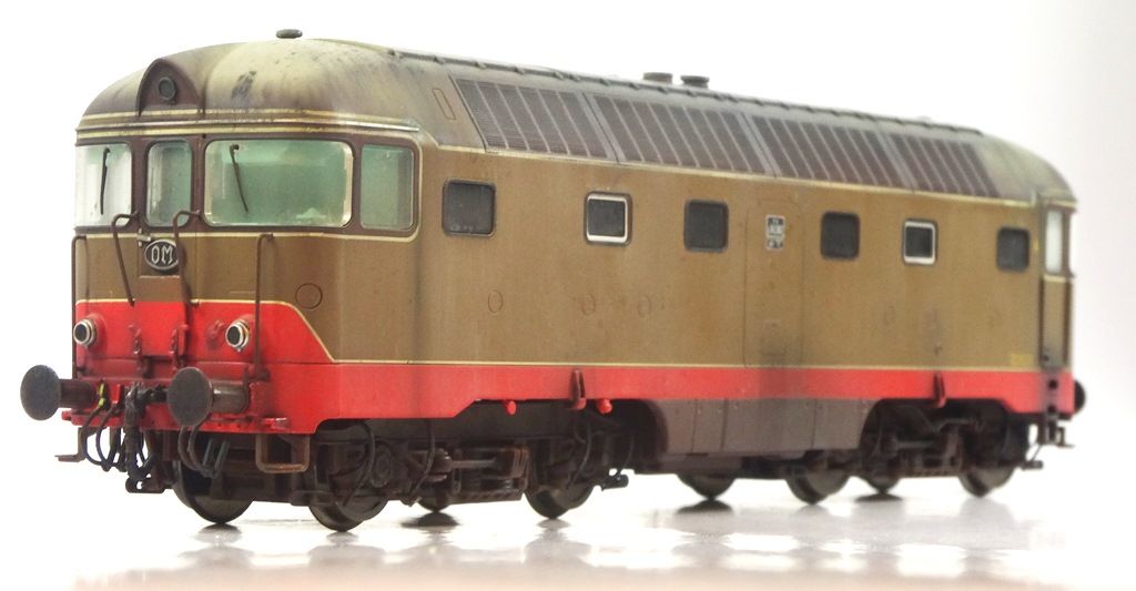

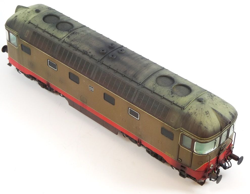

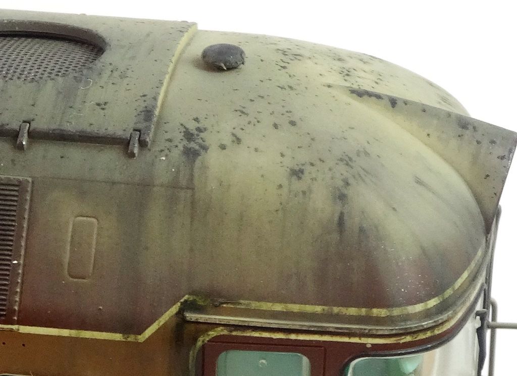

Grazie Roby, ottimo lavoro. Però credo che lascerò puliti i vetri frontali, preferisco pensare che almeno in questo la manutenzione faccia il suo mestiere ;)
Dilan, per il valore che hanno le loco devo dire che la mano mi trama ogni qualvolta metto mano ai pennelli... sui modelli statici è più facile... :)
Preso un po' di coraggio ho messo mani e pennelli su un soggetto modellisticamente più pregiato.
Ovviamente dato il modello, che al vero nelle rare foto storiche appare sempre lindo e pulito, ho tenuto a bada i tubetti di colore... mi sono quindi concentrato soprattutto sull'imperiale che rimane una tentazione tropo forte... come fare a non sporcarlo mi chiedo?!? Impossibile :mrgreen:
Mi sono accorto che non ho montato i fischi... :roll:
Certo che una sporcatina agli interni potevo darla...
Questi i principali passaggi fatti:
1) Base ad aerografo con colori Tamiya: black, brown, buff, earth e deck tan tutti opachi.
2) Rifinitura e lavaggi con colori ad olio a pennello con toni di nero, grigio, buff, bruno van dyck.
3) Quindi ancora aerografo per smorzare i toni.
5) Micro pittura a pennello con acrilici per le macchioline e ritocchi di colore.
6) Ancora colore ad olio per lavaggi selettivi attorno ai particolari.
7) Lumeggiatura (dry brush) con colore ad olio argento per simulare l'effetto metallo nelle zone di maggior uso o sugli spigoli.
Ok, ora si torna al plastico :)
Saluti
Giuseppe

#904 Messaggio da v200 »
Invecchiare una loco rimane sempre un bel patema d'animo, ma su alcuni plastici dove l' ambientazione e molto realistica ( come il tuo) non invecchiare i rotabili rimane un pugno nell' occhio.
Lo differenza tra i rotabili lucidi e il paesaggio opaco fa si che lo stacco sia troppo contrastante, qualche rotabile nuovo ci può stare ma non tutti.
Il difficile e riuscire a dare una patina gradevole sulle carrozze e loco molto leggera, sui vagoni merci e loco da manovra si può calcare maggiormente visto il loro pesante utilizzo, anche le condizioni meteo di un paesaggio ( invernale piovoso o con neve) concorrono al tipo di invecchiamento dei rotabili.
In linea di massima sono un sostenitore del invecchiamento ,loco nuove da scatola sul plastico non mi piacciono molto danno il senso di giocattolesco.
Visitando siti esteri quali tedeschi,francesi e inglesi si vedono molti plastici invecchiati ad arte sia per rotabili che paesaggio qui da noi una pratica ancora poco diffusa.
Il lavoro di Giuseppe e un esempio, molto modellistico penso che venga dal ambito del modellismo statico come il sottoscritto dove sta facendo un lavoro eccezionale se pensiamo che un diorama militare e di pochi cm quadrati qui si parla di metri dove la sua attenzione ai particolari e veramente attenta e riesce a dare una continuità incredibile al tutto.
Seguo le varie fasi con molto interesse per poi riuscire a replicare sul mio plastico DCC specialmente la parte arborea.
Buon lavoro e grazie per le meravigliose foto Giuseppe.

Visto gli ultimi lavori debbo dire onestamente che hai davvero un talento innato e comunque spazia davvero a 360 gradi. Spesso ho notato, e questo concetto
lo ribadisco per l' ennesima volta, che nel ns. hobby noto che ci sono persone che prevalgono e quindi eccellono nel realizzare costruzioni e manufatti. Altri invece
eccellono nella paesaggistica. Altri ancora sono dei veri e propri "mostri", ahime' non e' purtroppo il mio caso, nel campo elettrico e dell' elettronica. Altri ancora
sono bravissimi nel riprodurre la patina del tempo sui rotabili. Tu Giuseppe sei davvero un modellista a tutto tondo. E queste mie poche parole e precisazioni
vogliono esserti da non da commento ma da vero contorno alla tua gia' straordinaria bravura. Nel caso della sporcatura cosa aggiungere che non e' stato gia' detto ?

Caro Giuseppe, non si può che essere d'accordo con le parole di Egidio...
Quest'ultimo lavoro di invecchiamento è a dir poco sorprendente... la cura maniacale dei particolari rende l'insieme estremamente realistico.
Veramente bravo!

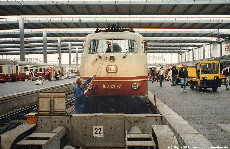

P.S per i vetri puliti delle loco l'ultima innovazione escogitata dalle DB
273,48 KB
[:o)][:o)] :cool: :cool: :wink:

Roby, quel metodo viene usato anche nelle nostre ferrovie. E' per questo che preferisco mantenere i vetri frontali puliti, è l'unica cosa che non mi va di sporcare ;)

Sporcatura eccellente che denota una piena padronanza delle tecniche per l'impiego dell'aerografo, strumento fondamentale per raggiungere certi ridultati. Per chi viene dallo "Statico"e più precisamente dai dioramas militari le tecniche per un buon weathering e l'utilizzo del "pennello asckutto" certamente aiutano per arrivare a certi livelli. L'eccellenza sta nello sporcare senza esagerare; c'è una imme sa differenzatrauna loco sporca ed una ridotta ad un ferro vecchio per aver esagerato con la ruggine.
La tua abilità sta in questo magistrale equilibrio. Di nuovo sinceri complimenti.

Grazie Gian Luca, in effetti i punti cardine di una sposcatura credibile stanno nel non esagerare. Ad occhio nudo spesso sembra di aver fatto poco, ma poi in foto tutte le esagerazioni vengono impietosamente fuori.
A mio avviso l'imperiale è il vero "parco giochi" per un imbrattatore, le restanti parti devono essere ben equilibrate e valutate... è davvero facile farsi prendere la mano...

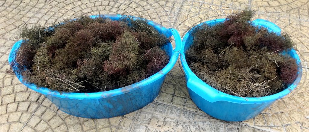

Finalmente ricomincio a mettere mani e pensiero sul plastico.
Oddio, il pensiero al plastico filtra comunque attraverso il corso delle giornate, come acqua dopo una giornata di pioggia.
Quella del pensiero è una fase di rilassamento propedeutica al vero e proprio lavoro, fase che negli anni ho imparato a non sottovalutare.
Ma venendo alle mani... il bosco langue, quindi ricominciamo dove avevamo lasciato, ovvero il rimboschimento del plastico.
Due capienti bacinelle, tanta, ma tanta Teloxis e un po' di colore giusto come base per la lavorazione successiva che in parte vedrà l'uso di fogliame di varia provenienza.
Spero presto di postare foto degli alberi sul plastico.

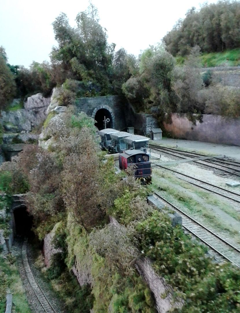

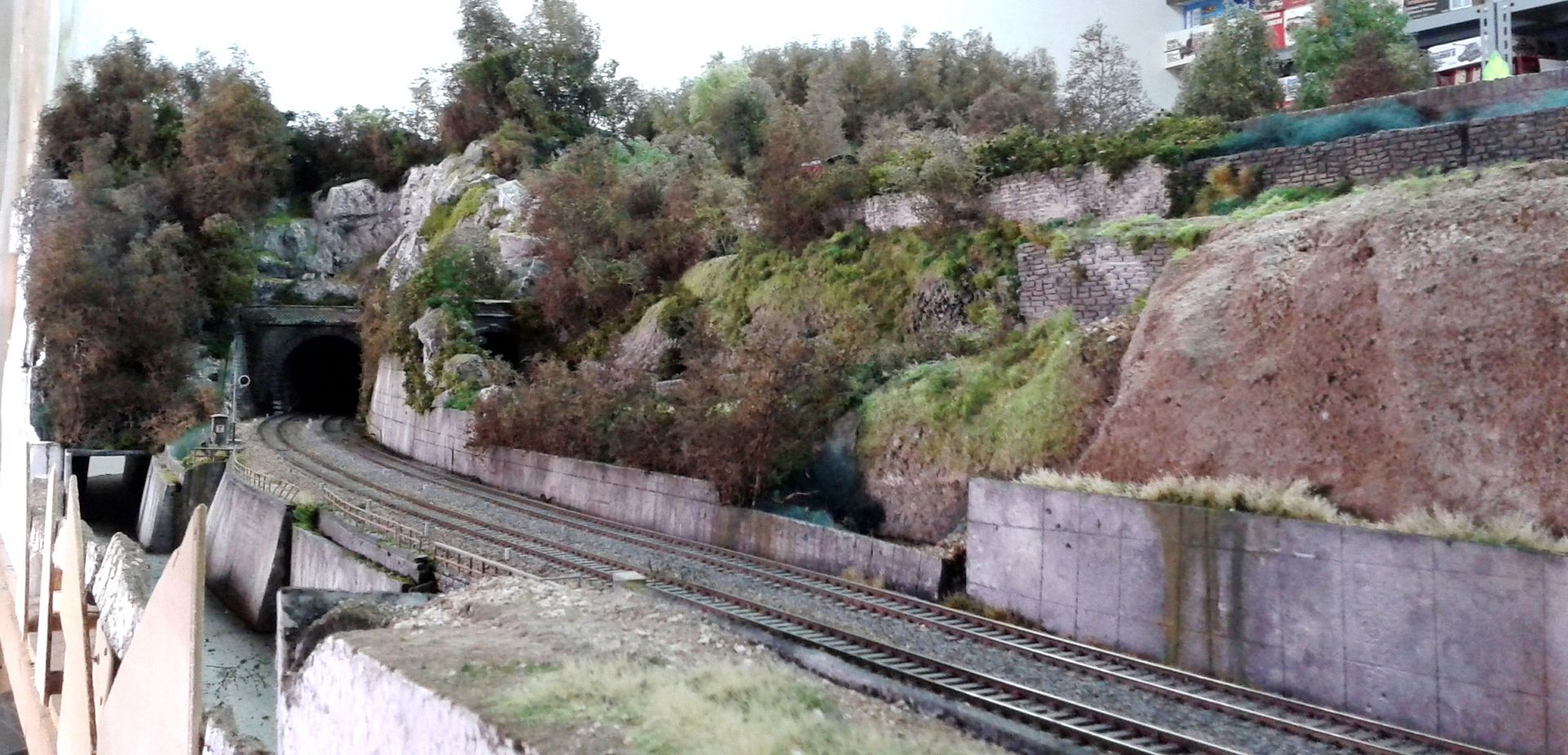

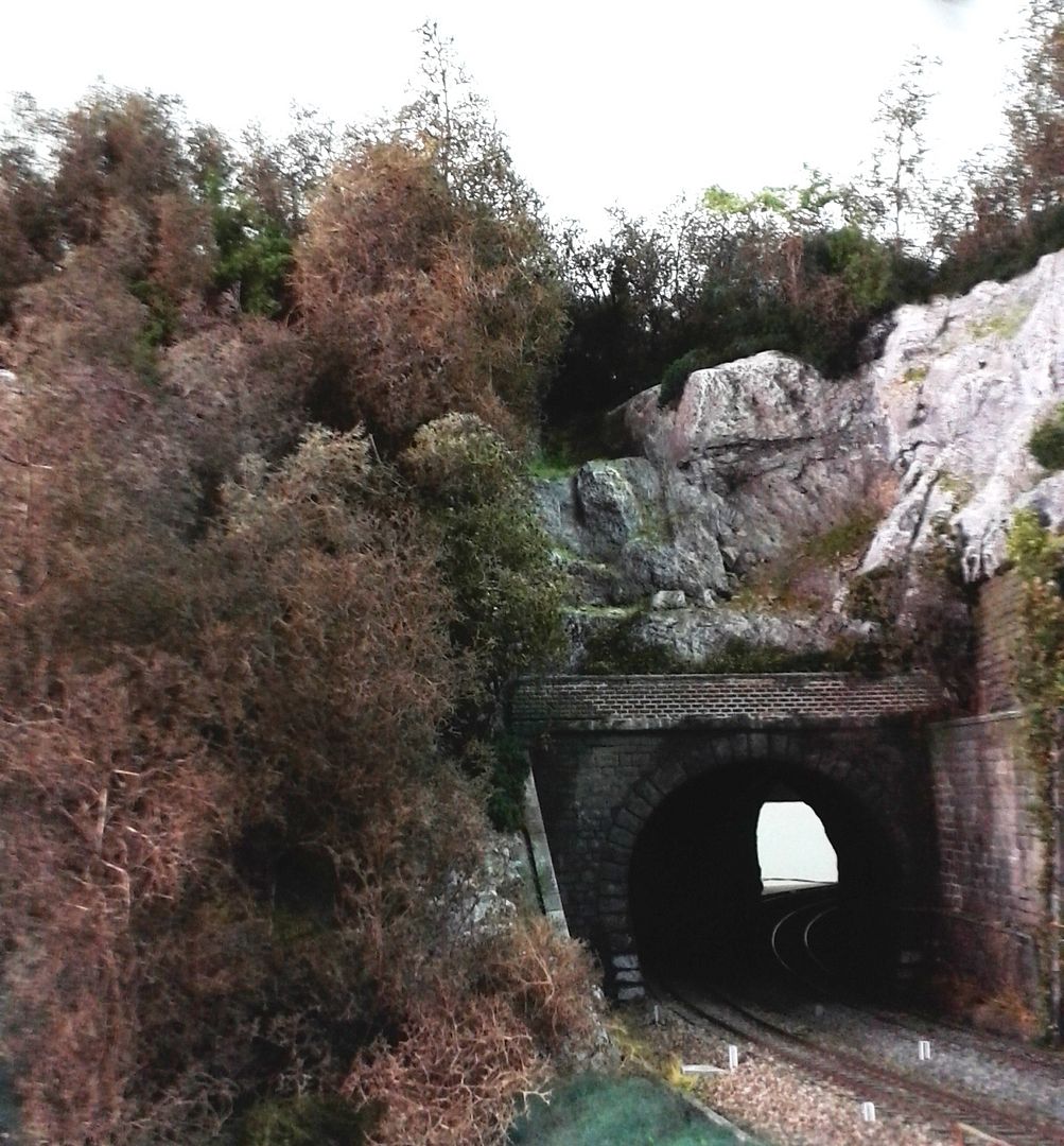

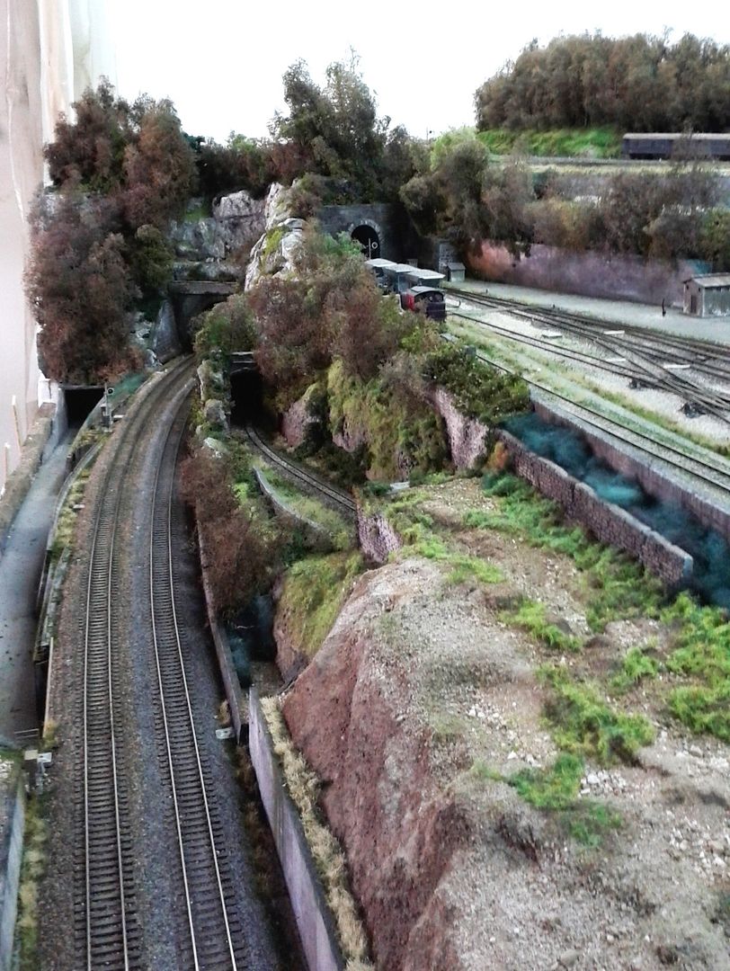

Inaspettato pomeriggio semilibero, perfetto per cominciare a riempire di alberi il lato ovest del plastico.
Le foto sono fatte dal cell. a vapore, quindi non fa testo il tono di verde...
Appena posso posto foto dignitose, queste mi servono solo per valutare se morfologicamente il lavoro ha una sua logica.
Saluti
Giuseppe

Ciao Giuseppe,
gli alberi all'uscita della galleria sulla linea superiore non rischiano di celare troppo la visuale?
Oppure e una cosa voluta?

Sì e voluta, anche se dal vero il portale si vede meglio.
Osservazione giustissima comunque, infatti c'erano alberi molto più alti che la nascondevano molto di più... ovviamente alberi tolti. Sono rimasti dei bassi cespugli, magari faccio una foto migliore ad altezza uomo.
Voglio però creare un sorta di filtro tra la zona della linea di parata e la stazione del livello superiore, Quest'ultima si può anche vedere dalla parte opposta, il plastico infatti è un rettangolo di 8x3 mt visionabile su tre lati.
Inoltre una botola centrale rende visibile da distanza ravvicinata l'intera stazione, da portale a portale.

Grazie della risposta Giuseppe, dalla foto frontale non si capiva.
Pensando al tuo stile supponevo qualcosa vedo non vedo.
Per il resto Ottimo :wink:
