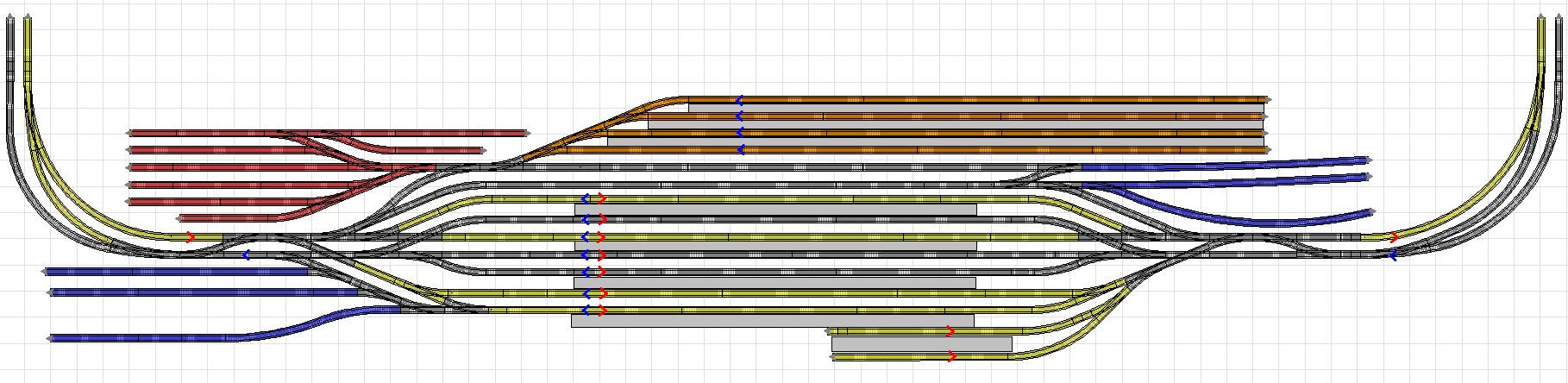

#80 Messaggio da Marco16.10 »
Posto un paio di foto, dovrebbe assomigliare a quella reale, diciamo che è simile!
185,3 KB
754,62 KB
The Watchmaker
Messaggi: 1371
Re: Rifacimento plastico!
#81 Messaggio da fabio »
molto interessante,non oso pensare a quanto ti costerà in segnaletica :geek:

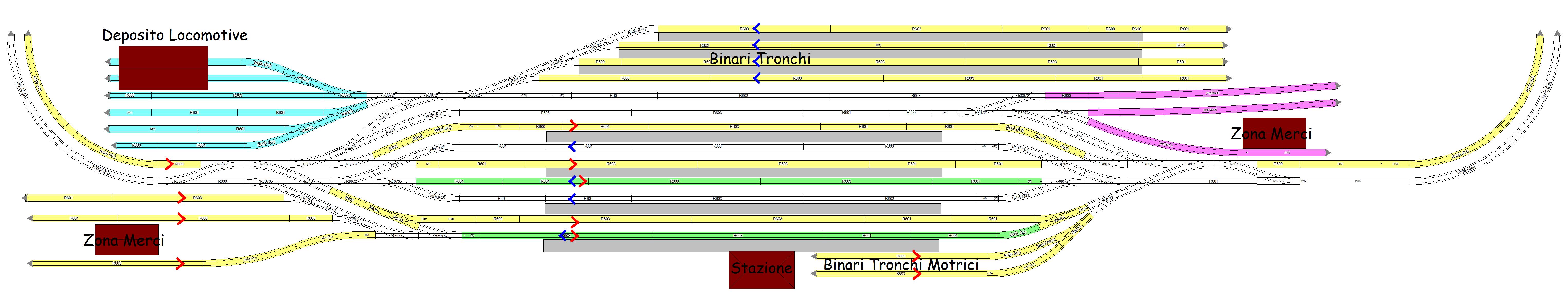

#88 Messaggio da Marco16.10 »
818,58 KB
Dovrebbe essere la soluzione finale, ma sottolineo dovrebbe!

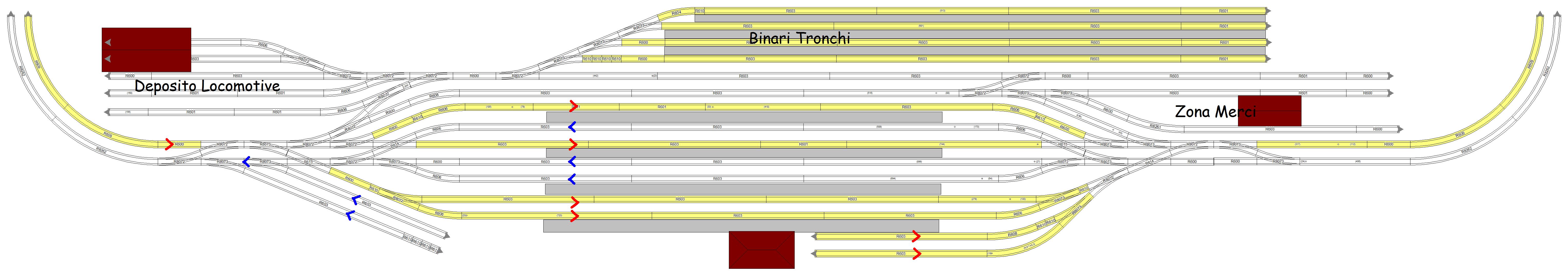

Marco16.10
Messaggi: 880
Città: Leivi
#96 Messaggio da Marco16.10 »
Piccolo aggiornamento: Scambi peco in curva.
188,74 KB
The Watchmaker
gian paolo cardelli
Messaggi: 444
Nome: gian paolo
#97 Messaggio da gian paolo cardelli »
Usando il raccordo in curva seguito da un altro raccordo in rettilineo il problema degli inglesi non ti si pone: semplicemente toglili insieme agli scambi con cui hai costruito quegli incroci perché non hanno alcuna utilità pratica salvo creare un presupposto, al vero, per una serie di scontri. La stazione sta su una linea a binario doppio, quindi non c'è alcuna necessità di poter indirizzare i convogli su ogni possibile binario asservito da pensiline, per giunta in numero eccessivo: ne bastano quattro o cinque al più, permettendo con la loro riduzione un ampliamento del fascio merci, nel tuo disegno scarso quanto a binari di sosta convogli.
Marco16.10
#98 Messaggio da Marco16.10 »
Grazie dell'illuminazione sugli incroci, modifico subito il progetto!Preferirei però che i binari siano bidirezionali come nella realtà presumo, anche se nonostante siano accessibili da entrambi i sensi ne viene sfruttato uno e sempre la stessa direzione.Riguardo al merci ho cercato di sopperire questa mancanza con i due scali, come poi di fatto e' a La Spezia Centrale.Infatti il merci e' in disuso, anche perché ormai ci sono vere e proprie stazioni che fanno solo da merci, come la vicina La Spezia Migliarina, dove ci sono i fasci di binari per il ricovero dei carri.Io per il ricovero dei carri avrei il binario 7, quello sopra e all'occorrenza potrei metterli al 6.Basta che tra il 6 e il 7 non metto la pensilina qualcosa guadagno!La stazione nasce per il traffico passeggeri, purtroppo sono consapevole che tutto non si può avere e ho dovuto rinunciare ai fasci merci.Diciamo anche che i binari blu sono merci, posso ricoverare li i carri e al momento della partenza assemblare il treno con qualche manovra, e scomporlo quando devo lasciarli in sosta!Domani faccio le modifiche e se c'e' qualcosa che ritieni ancora da sistemare ben volentieri!Grazie della collaborazione!
#99 Messaggio da Marco16.10 »
Devo eliminare gli incroci e lo scambio che raccorda l'incrocio, devo fare qualche altro ritocco?Non ho capito molto!Ho ancora degli scambi in più?Appena modifico metto l'immagine, così se c'è dell'altro lo capisco meglio!
