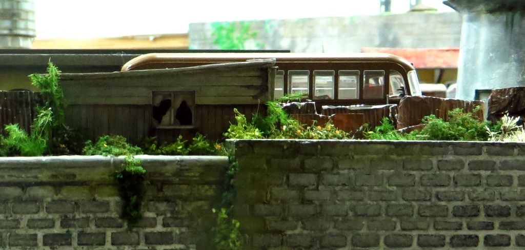

Bello! L'effetto invecchiamento delle travi in legno è notevole.

L' invecchiamento e' bellissimo. Notevole poi l'effetto incuria con l' erbetta. Saluti. Egidio. :cool:

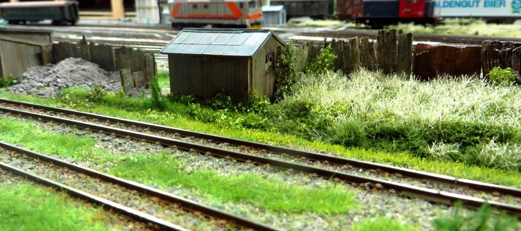

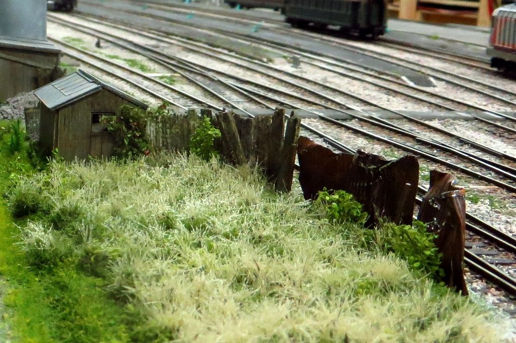

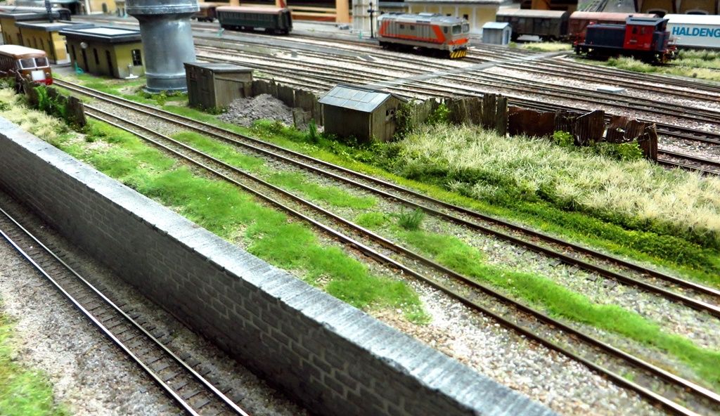

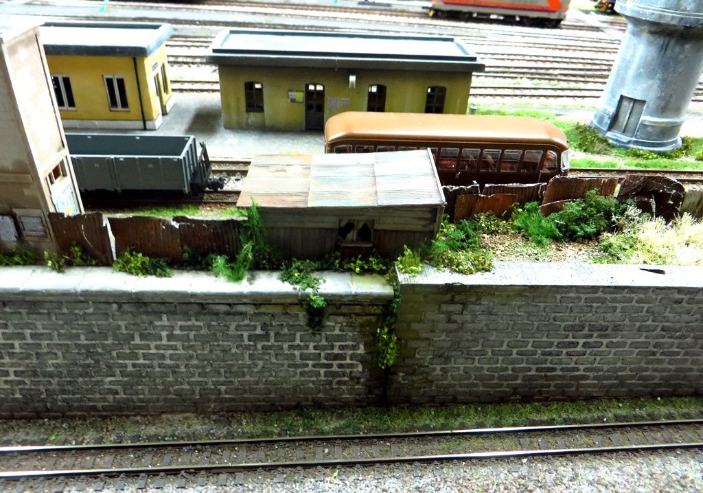

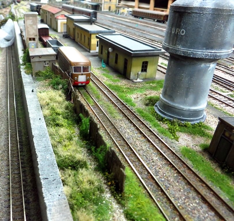

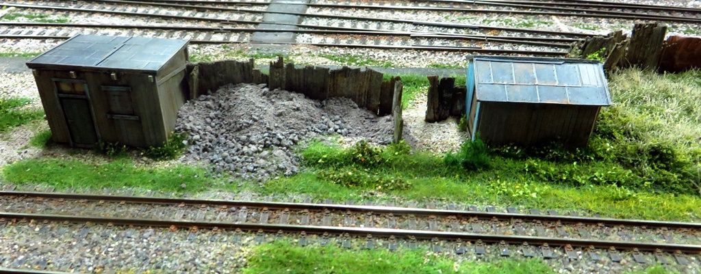

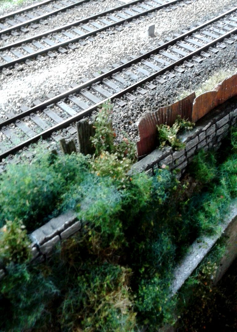

Un paio di ore di lavoro nell'area della linea a scartamento ridotto limitrofa alla stazione FS.
Ho messo delle palizzate in legno (balsa dipinta) e della lamiera ondulata (foglio di alluminio per alimenti lavorato su una base scanalata usando una punta tonda e poi dipinta). Ancora questi particolari necessitano di ritocchi di colore e "chiusure" di buchi indesiderati.
Ho quindi provato a mettere la solita vegetazione bassa, un mix di prodotti Heki, Noch, Silhouette per vedere se andavo nella giusta direzione.
Poi ho avuto la brillante... :roll: idea di mettere della cenere di risulta in una zona appositamente recintata ma credo che verrà correttamente sostituita con del carbone finemente triturato.
Saluti
Giuseppe

Messaggi: 15773
Re: Plastico qdp
#709 Messaggio da MrMassy86 »
Tutto molto bello e ben realizzato :grin: Massimiliano :cool:
Re: Plastico qdp
#710 Messaggio da v200 »
Mi ripeto
BELLISSIMO!
Roby
Messaggi: 14292
Re: Plastico qdp
#711 Messaggio da Egidio »
Stupenda ambientazione....... :cool: Saluti. Egidio. :cool:
Re: Plastico qdp
#712 Messaggio da dilan »
Bellissimo! Molto belle anche le sfumature di verde dell'erba.

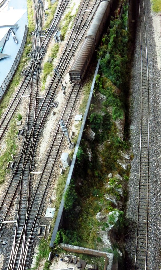

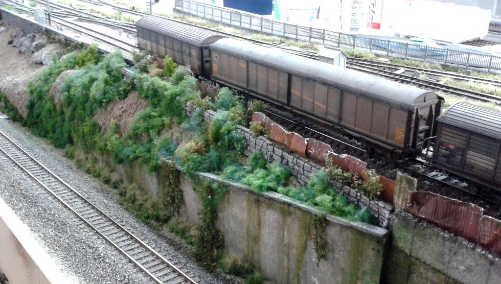

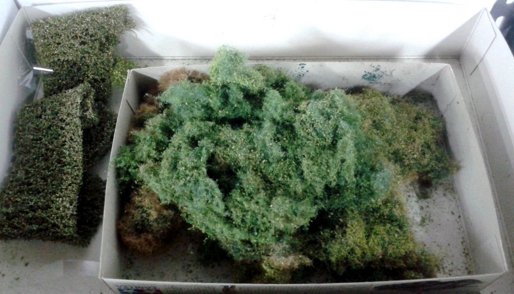

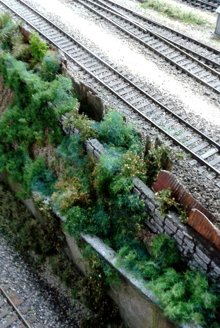

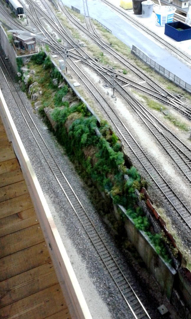

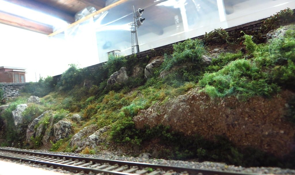

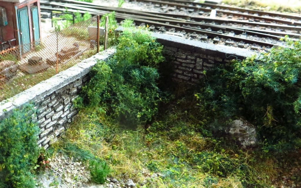

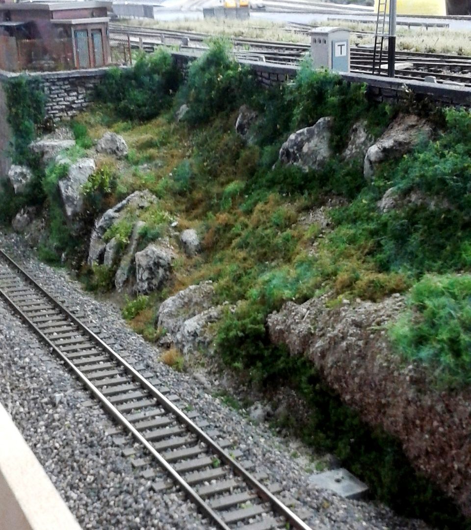

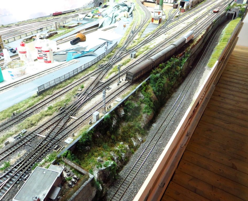

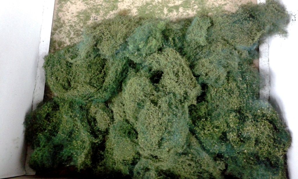

Dopo la lunga fase di posa dell' erba bassa ho cominciato la posa dei cespugli, rinverdendo così il plastico. Successivo step relativamente al verde sarà quello degli alberi.
Tempo addietro cannibalizzai una vecchio divano prelevandone l'imbottitura. In questi giorni l'ho ripescata, dipinta e ricoperta con polveri Woodland Scenic ed Heki ed erba sintetica fissata con colla spray. Oltre a questi cespugli fatti in casa (che rappresentano 80% del verde nelle foto), ho aggiunto in punti strategici i preziosi prodotti della Silhouette ed i meno cari ma pur sempre ottimi Micro Flor della Heki.
Come prima zona test di lavoro ho scelto la scarpata che costeggia la linea di parata a singolo binario posta nella parte posteriore del plastico.
Le foto sono prese dal mio cell a carbone... la qualità è quella che è!
Saluti
Giuseppe

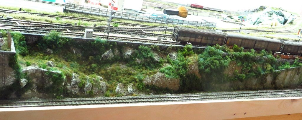

#716 Messaggio da v200 »
Niente male, forse un po troppo verdi e fitti proverei in qualche punto a diradarli cercando di far vedere la parte legnosa dei fusti.
Mio gusto personale, anche perché con il tablet si vedono piccole le foto domani con il PC le Rivero.
Roby

QdP
Messaggi: 700
Re: Plastico qdp
#719 Messaggio da QdP »
Grazie a tutti.
Roby grazie per le sempre gradite osservazioni ;)
Bassi arbusti ed alberi verranno messi successivamente, questi erano solo dei cespugli bassi nei quali non è prevista una struttura lignea sotto.
Quello che vedi nelle scatole è il pezzo grezzo che poi viene tagliato, sagomato e messo in opera.
Sul tono di verde è sempre una questione personale, io mi oriento su toni freddi immaginando il plastico nel tardo inverno.
Giuseppe - XMPR? No grazie!

Messaggi: 2595
Re: Plastico qdp
#721 Messaggio da 58dedo »
ciao Giuseppe,
come giustamente sostieni il verde è una questione personale, ma probabilmente la fotografia fa evidenziare troppo il cespuglio rispetto all'erba di fondo, si nota troppo la differenza, essendo l'ambientazione tardo inverno opterei per dare delle "spruzzate" di ocra per rendere il cespuglio non ancora in piena germogliazione, come potrebbe essere in primavera.
Perdonami la contestazione, ma essendo tra appassionati mi sono permesso di criticare :wink:

Grazie Roby e Diego.
Proverò a fare dele altre foto con la macchina digitale sperando che riportino una maggiore rispondenza con il reale.
Ci tengo ai vostri commenti costruttivi, per sono me importantissimi feedback ;)

#724 Messaggio da QdP »
Grazie Egidio.

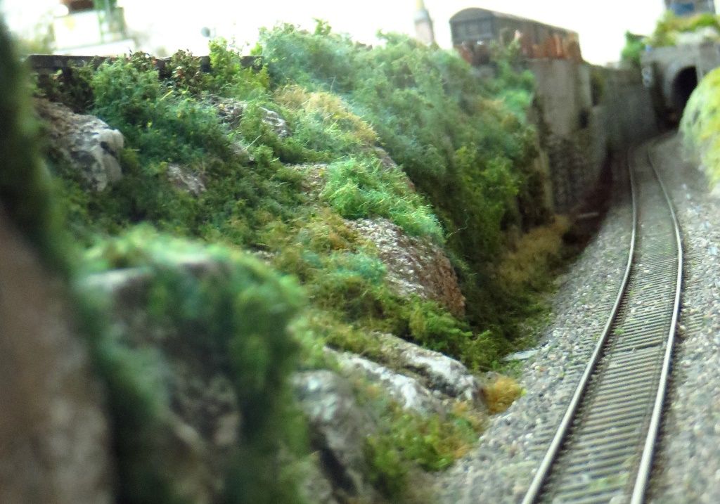

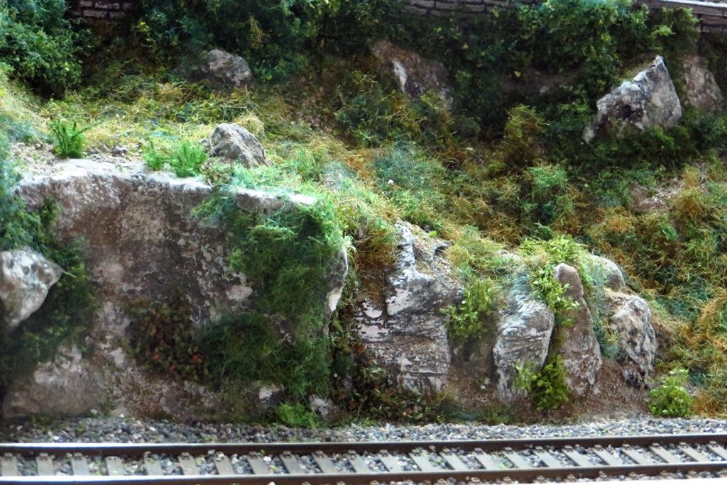

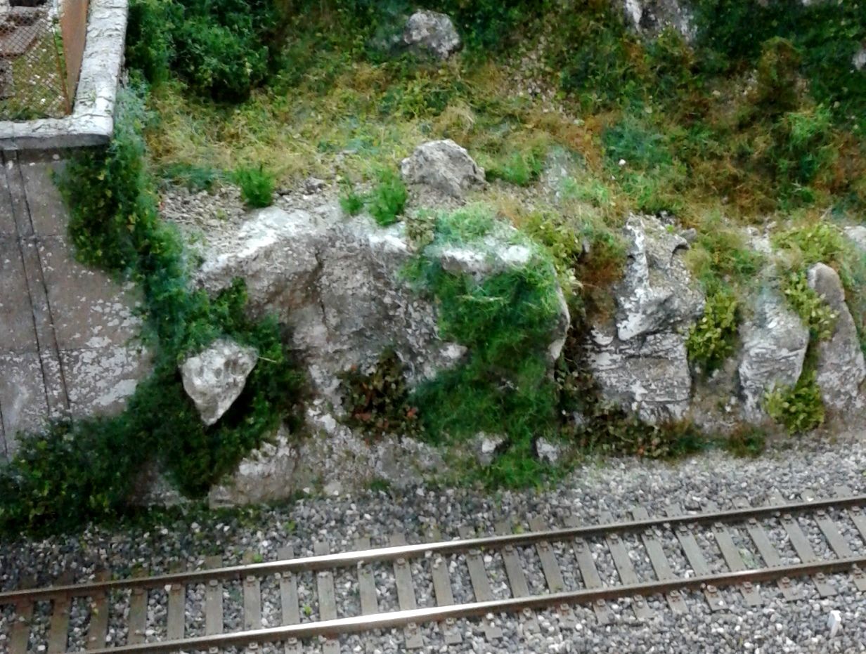

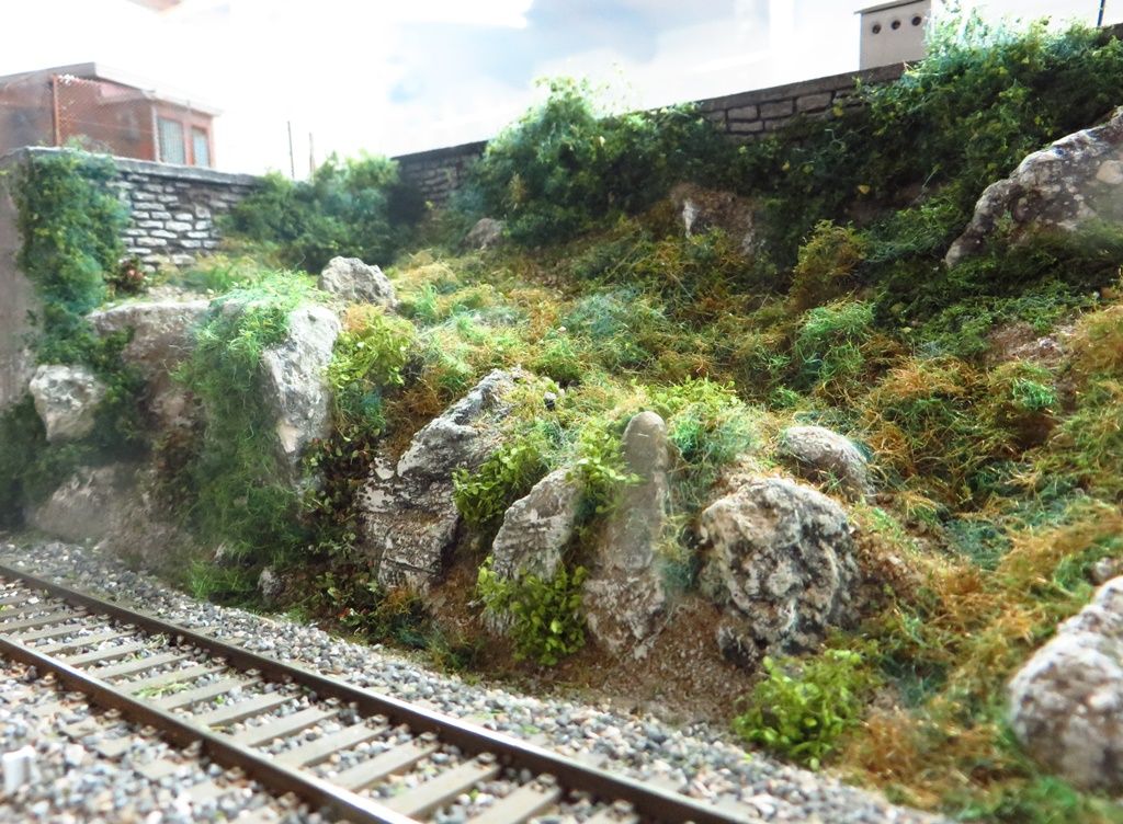

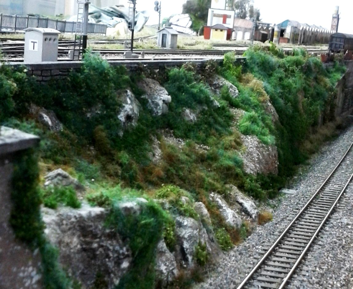

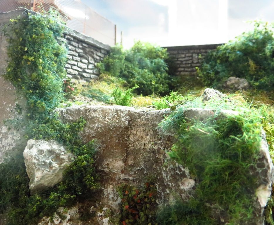

Di seguito alcune foto fatte con la piccola digitale che rende un po' meglio il colore.
Mi sono accorto in foto (dal vivo non si nota) che in qualche punto la trama di base dei cespugli (originariamente bianca) spunta fuori.
Dovrò prestare maggiore attenzione la prossima volta che vernicerò.
Saluti
Giuseppe
