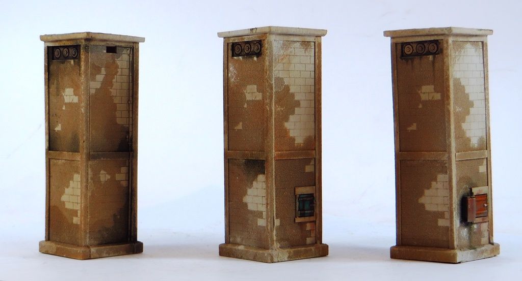

QdP
Messaggi: 700
Re: Plastico qdp
#560 Messaggio da QdP »

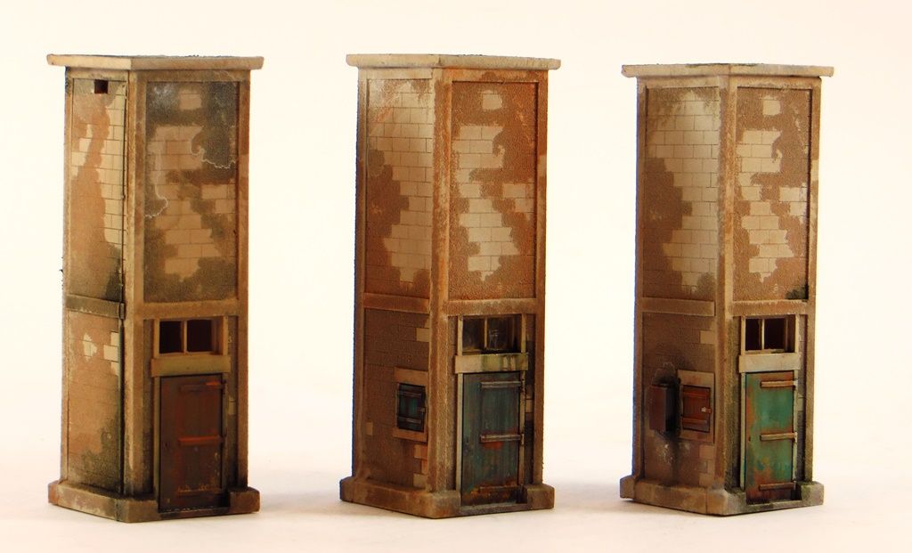

Altri items della Artitec pronti...o quasi per il plastico.
Rispetto al kit originale ho aggiunto alcuni elementi sul retro e sul fronte, come l'estintore.
Mancano alcini cartelli segnaletici, l'illuminazione e qualche altro piccolo ritocco (estintore andrà in rosso!!!).
Saluti
Giuseppe

Re: Plastico qdp
#561 Messaggio da dilan »
Belle realizzazioni, si inseriranno magnificamente nel plastico.

Re: Plastico qdp
#563 Messaggio da v200 »
Ottimi i tocchi di colore per spezzare l'uniformità :wink:

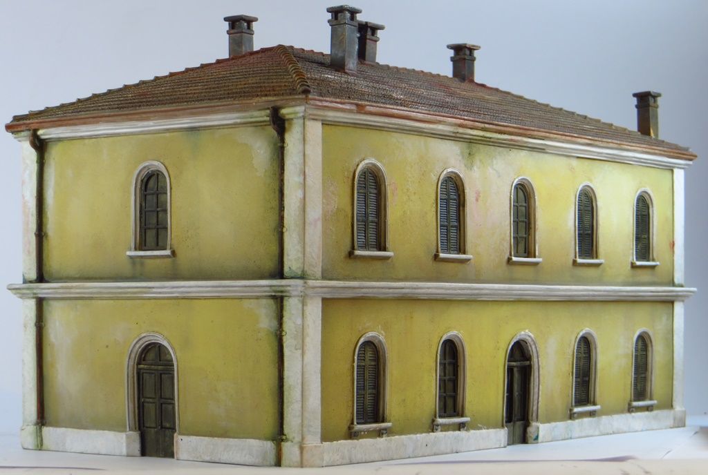

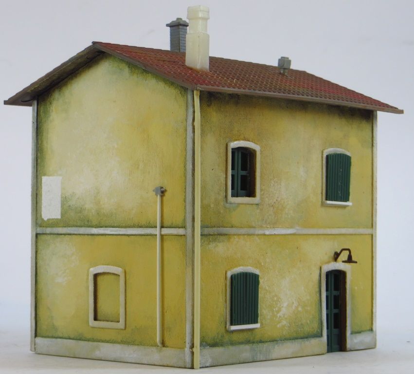

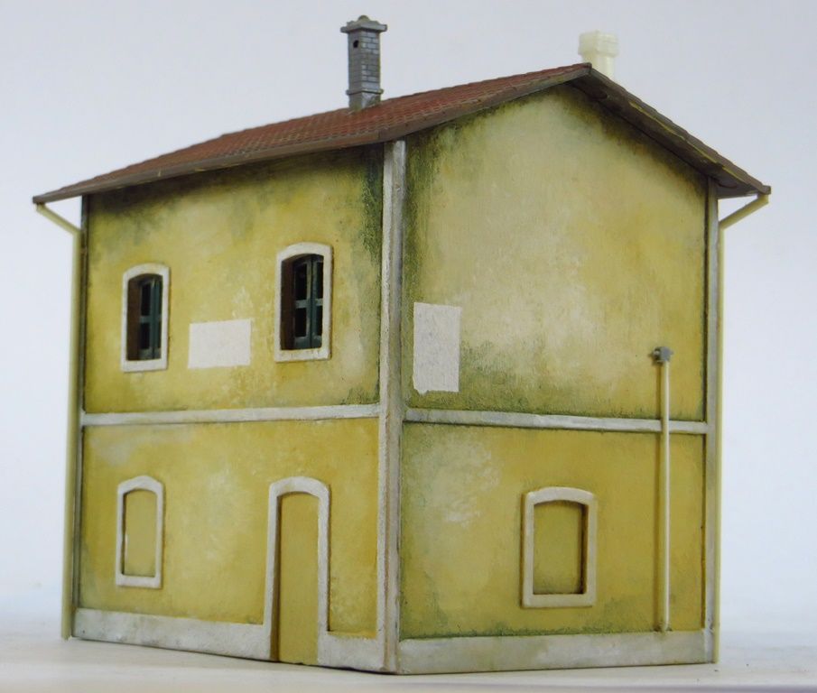

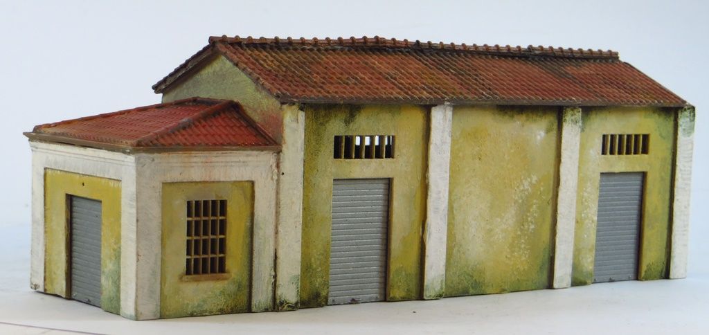

QdP
Messaggi: 700
Re: Plastico qdp
#569 Messaggio da QdP »

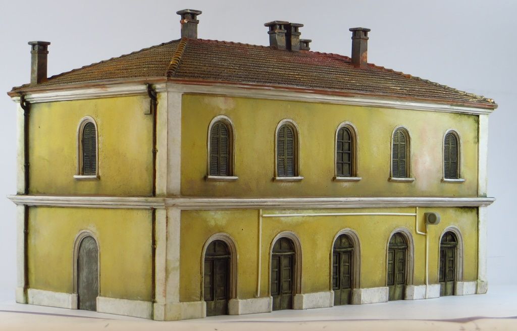

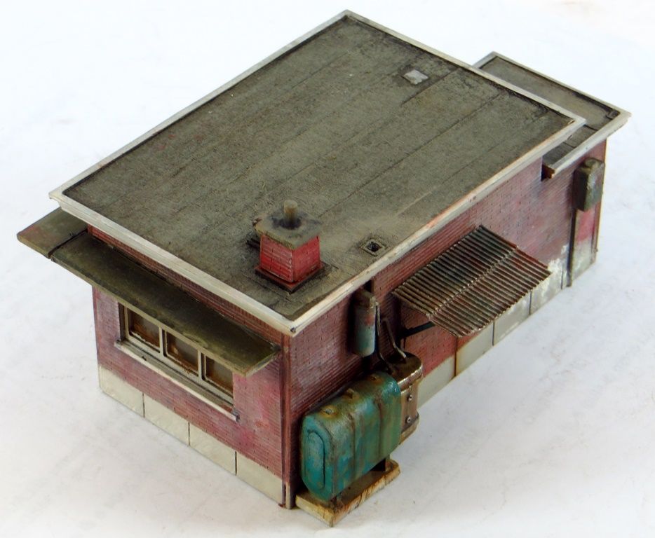

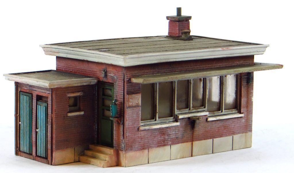

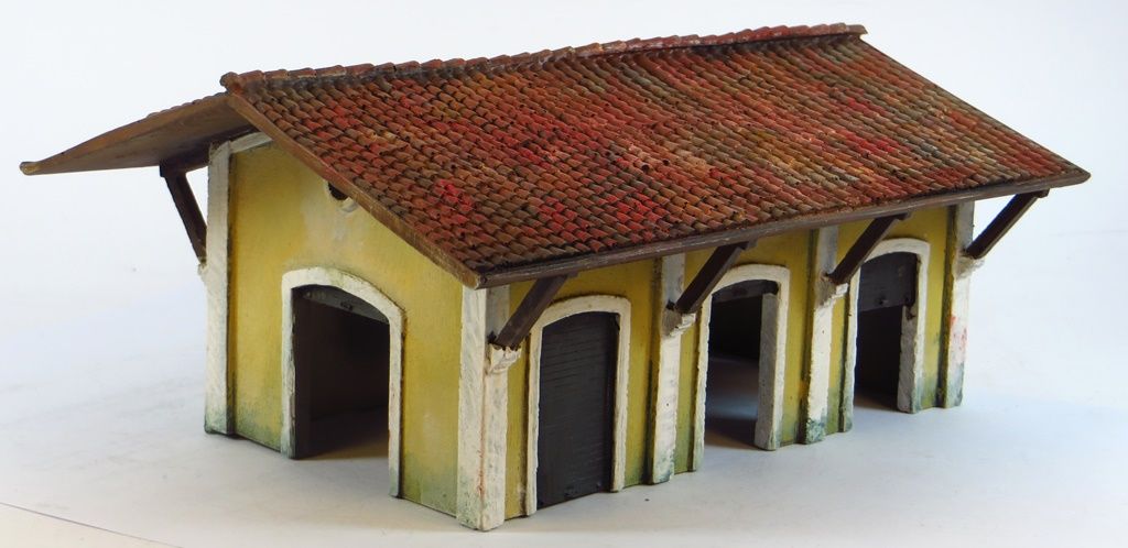

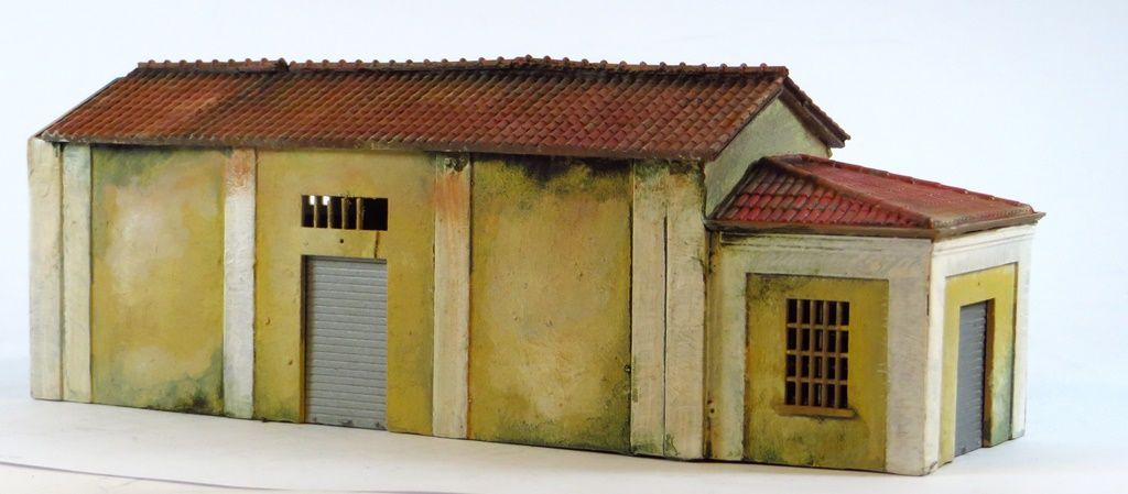

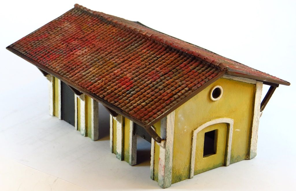

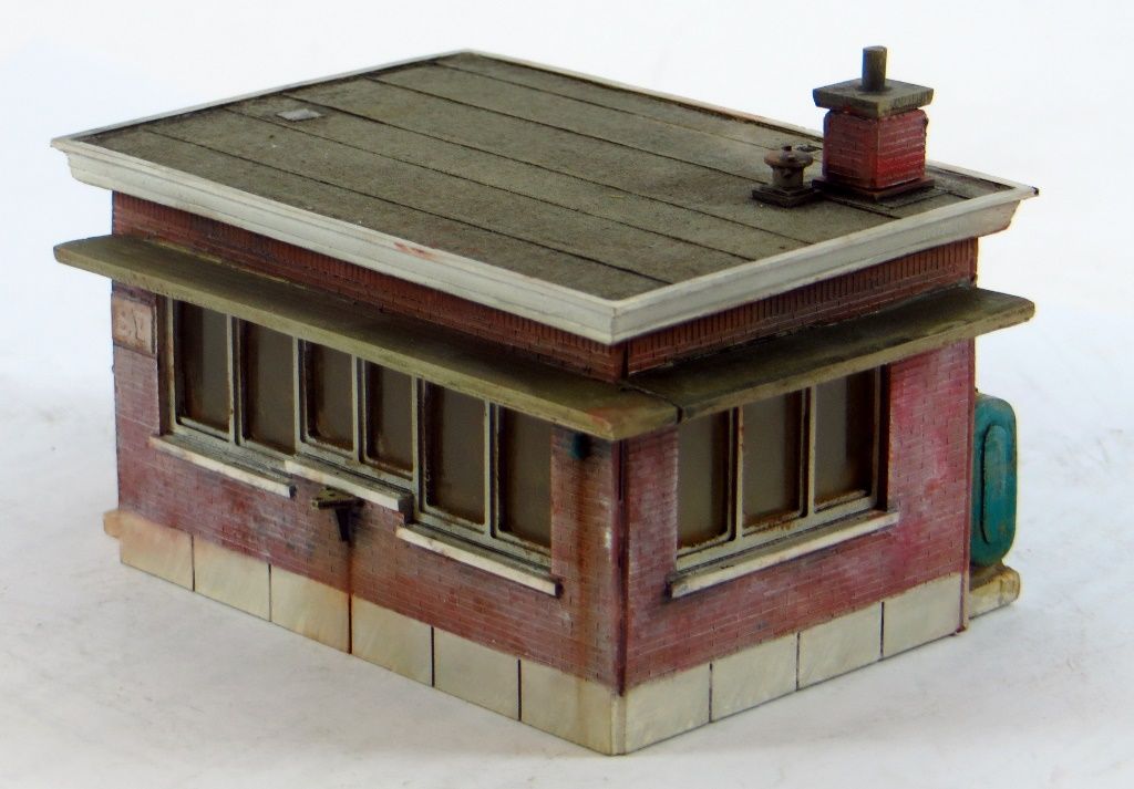

Sono certo che Stephen Hawking troverebbe davvero interessante la stanza del mio plastico in costruzione essendo questa una sorta di buco nero modellistico, dove il tempo ha valore relativo. Più impiego tempo a lavorarci e più si allontana la conclusione! Misteri dello spazio-tempo modellistico!
Detto ciò vi mostro un work in progress su altri elementi che troveranno posto sull'impianto.
Ancora sono al 75% del lavoro su di essi. Mancano tutti i dettagli da dipingere e molti da mettere. Manca la definizione delle tegole e la correzione di alcune sbavature su infissi e muratura. Gli infissi stessi devono essere definiti ed i vetri puliti.
Tutti modelli commerciali più o meno rimaneggiati, la stazione è Hornby ridipinta integralmente, il casello è ACME, il caseggiato ferroviario è un vecchissino magazzino Lima con tetto in resina e il magazzino è un kit in resina.
Buona domenica a tutti
Giuseppe

Messaggi: 14209
Re: Plastico qdp
#570 Messaggio da Egidio »
Bellissimi lavori. Sei davvero geniale Giuseppe. Peccato che tu non sia presente al prossimo Novegro. Avrei voluto innanzitutto conoscerti e
fare quattro chiacchiere con te. :sad: Saluti. Egidio. :cool:

Messaggi: 15731
Re: Plastico qdp
#572 Messaggio da MrMassy86 »
Ottimo lavoro Giuseppe, nelle tue mani hanno assunto un aspetto estremamente realistico e sono solo al 75% :grin: :grin: Massimiliano :cool:
Re: Plastico qdp
#573 Messaggio da v200 »
Molto curati i caseggiati anche nei minimi dettagli come l'umidità o le scrostature.
Ottimo osservatore della realtà Giuseppe complimenti.
Roby
Re: Plastico qdp
#574 Messaggio da dilan »
Ottimi lavori e realistico invecchiamento.
