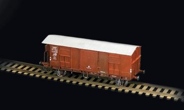

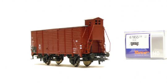

anche la ditta ITALERI ha in catalogo questo sempre in kit di montaggio
9,77 KB
Roco aveva in catalogo(dico aveva perchè è sul catalogo 2010 con la dicitura "fino ad esaurimento scorte") Questo
14,79 KB
se non ricordo male in qualche filmato ho visto qualcosa di simile
sul piazzale di Birkenau.

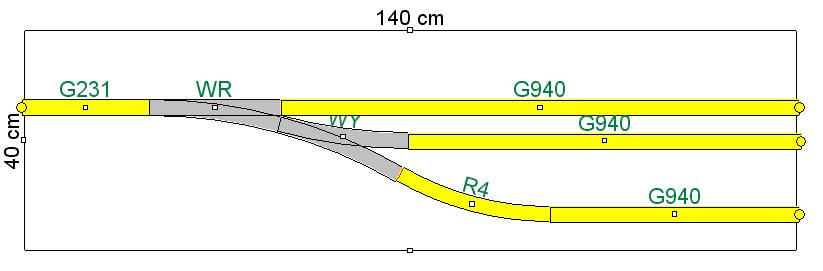

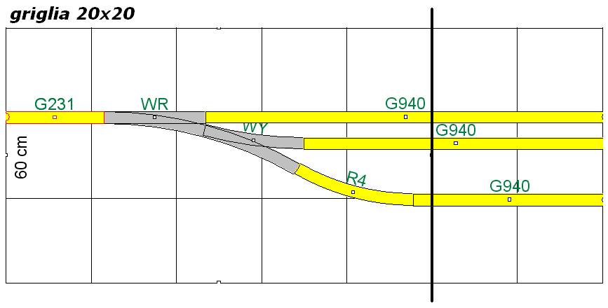

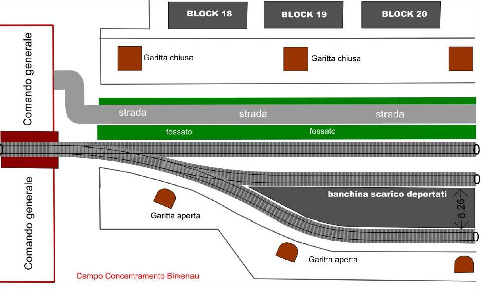

Per il momento sto litigando con la griglia 20 x 20 perché il CAPO dice che i gamberoni grigliati é meglio cuocerli usando spiedini Piko ma non mi ritrovo + con le dimensioni.
Posso ammettere di "stare sbagliando" ma che qualcuno mi faccia capire....il 4° millenio é ormai alle porte....

Ordunque Stefano... faccio un riepilogo delle "puntate precedenti".
Questo il tuo progetto originario:
67,82 KB

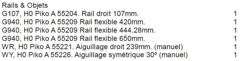

Questi i codici dei binari del progetto che hai realizzato:
36,63 KB
I codici sono corretti, Piko non ha altri codici.
Abbiamo pensato ai Piko perchè, trattandosi di un diorama statico, non ha senso spendere in binari di alto livello (i Fleischmann ad esempio).
Inoltre ho provato i Piko ed hanno un ottimo rapporto qualità prezzo.
Una volta invecchiati e trattati faranno un figurone.
A parte i deviatoi, ti suggerisco solo i flex così non hai le scarpette...

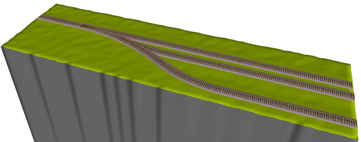

Questo il mio disegno con WT:
23,8 KB
46,95 KB
A mio avviso il tuo disegno 2D è errato non come codici binari ma come misure del piano base che non è 1 Mt.
Infatti (vedi griglia 20x20) queste dovrebbero essere le misure corrette... non si scappa...
34,94 KB
A questo punto potremmo valutare un diverso tipo di armamento, con deviatoi più corti (ma meno estetici).
Oppure allungare il diorama, ma forse dovreste rinunciare a qualche coperto nel vostro ristorante (e cucinare qualche gamberone in meno).... :cool: :cool: :cool:
P.S.: visto che qui siamo in "linee ed impianti", meglio creare una nuova discussione relativa alla parte modellistica e lasciare questa discussione per info e varie sul BINARIO 21. :wink:

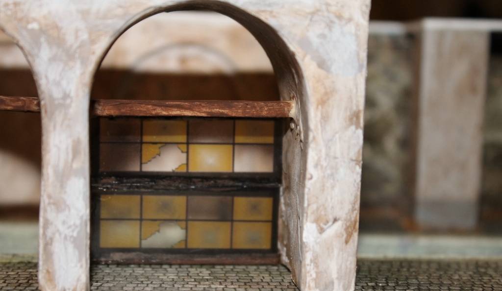

A proposito... estremamente interessante la tecnica con la quale hai realizzato le vetrate...

Grazie per l'apprezzamento sulle vetrate la cui tecnica ho spiegato sulla pagina di cui sopra e ripeto che ognuno di noi che ha un po' di dimestichezza con un software vettoriale può realizzarle. (per assurdo si possono fare anche utilizzando Paint ma quest'ultimo è decisamente meno versatile e generoso)
Non mi sembra siano uscite malissimo anche se (quella era una prima prova) ho dovuto poi staccarne una delle due perché la parte del vetro rotto era identica all'altra. (realisticamente molto improbabile)

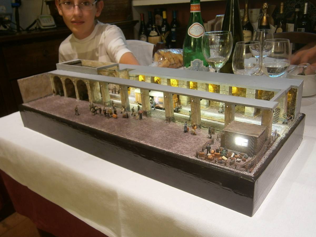

#72 Messaggio da Andrea »

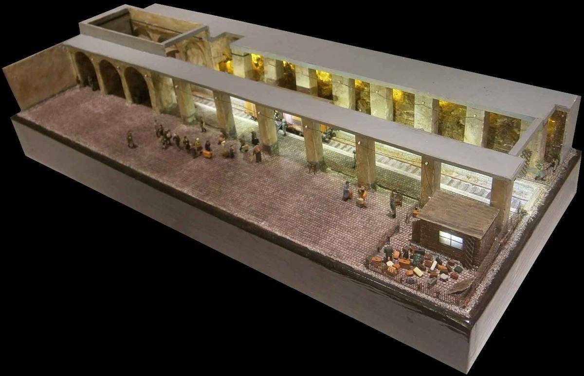

In occasione della mia "visita" presso l'Officina dei Sapori, ho avuto modo di ammirare di persona il diorama la cui fotostoria pubblicherò domani.
Devo dire che è veramente ben fatto e per certi versi anche toccante visto quesllo che trasmette emotivamente.
Qui vedete la foto di apertura, non vi allego ancora il link definitivo perchè sto sistemando gli ultimi dettagli.
http://www.scalatt.it/prossimamente.htm
Ecco uno "scoop" per gli amici del forum che nemmeno Stefano e Marta hanno visto...
Svelo il "set fotografico" sul quale abbiamo scattato parte delle foto...
La foto originale...
106,03 KB
E quella ritagliata.... A proposito Stefano... ottimi quei cantucci all'anice... mi sono scordato di scriverlo nella fotostoria... :cool: :cool: :cool:
88,32 KB
Re: BINARIO 21
#73 Messaggio da liftman »
Immagine spettacolare, sarebbe bello un "close up", per vedere meglio i particolari!
Re: BINARIO 21
#74 Messaggio da liftman »
Mi correggo.... sono andato a vedere il link.... non è spettacolare, è moootlo meglio! :cool: :cool: :cool: :cool:
