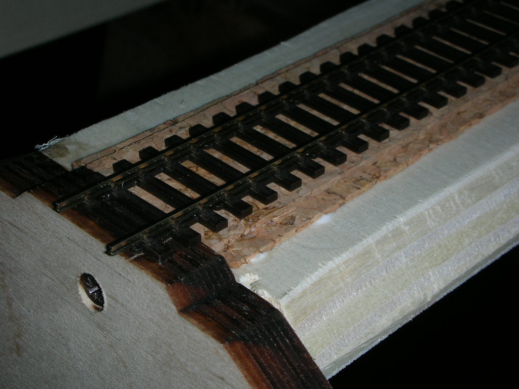

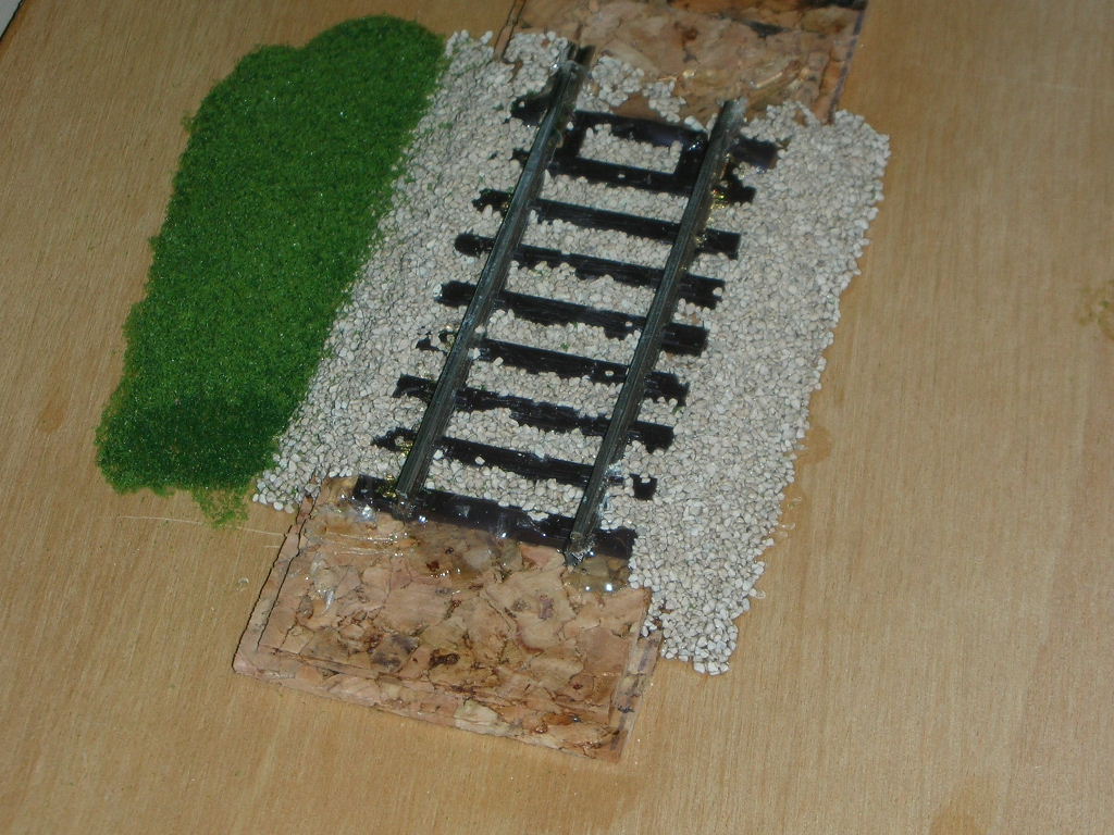

Tornando al sughero ti mostro due foto, una delle mie prime prove fatte e un passaggio della posa dei binari su un modulo.
Due strisce di sughero da 2 mm l'una, quella inferiore leggermente più larga.

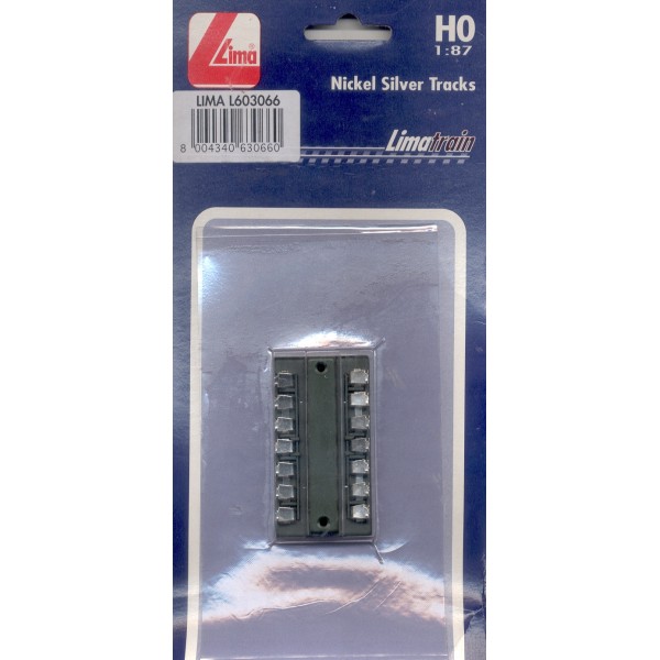

Cedo di aaver sbagliato prima quando ho detto di avere una pulsantiera [:I] ... in realtà ho preso questa ma non so se èstata una scelta giusta:
51,52 KB
P.S: ho interpretato male ma se mi dici di evitare mi fido al 100%

Questa è una scatola di derivazione, non una pulsantiera.
Ci arrivi con un filo e ne riparti con molti altri; va bene, per esempio, per distribuire l'alimentazione in diversi punti del tracciato.
Proprio per dirti dei costi: la stessa cosa la puoi realizzare con un pezzettino di filo di rame su cui saldi diversi fili!

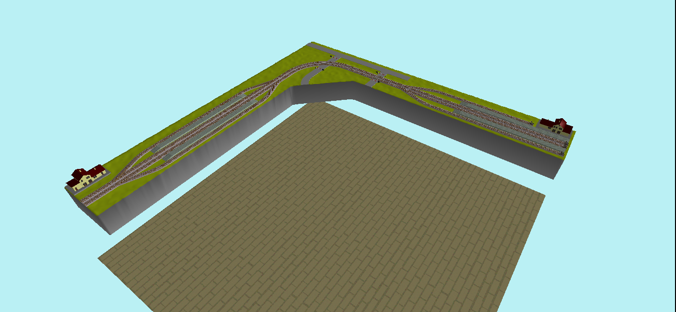

Onestamente mi sta venendo un dubbio riguardo il modulo con la stazione a due binari...
non mi convince il numero di convogli che può ospitare contemporaneamente ( 2 convogli su binari principali e due fermi nei binari di sosta ).
L'unica soluzione che mi viene in mente è realizzare (come nel progetto che aveva messo Doc nella pagina pecedente) un modulo con i due binari principali che lascio per proseguire il plastico in altri moduli e altri binari di sosta adiacenti.
A questo punto potrebbe sembrare facile ma i dubbi continuano a venire fuori... Ad esempio :
dovendo lasciare lo spazio per la strada, possono bastare 2/3 binari di sosta ?
Essendo la distanza tra inizio deposito convogli e fine stazione praticamente surreale, come posso risolvere ?
Vi metto la foto del progetto così il mio ragionamento potrebbe essere un po' più chiaro :
200,74 KB
Saluti Umberto :cool: :cool:

Messaggi: 6928
Re: il mio primo modulo in H0
#69 Messaggio da Docdelburg »

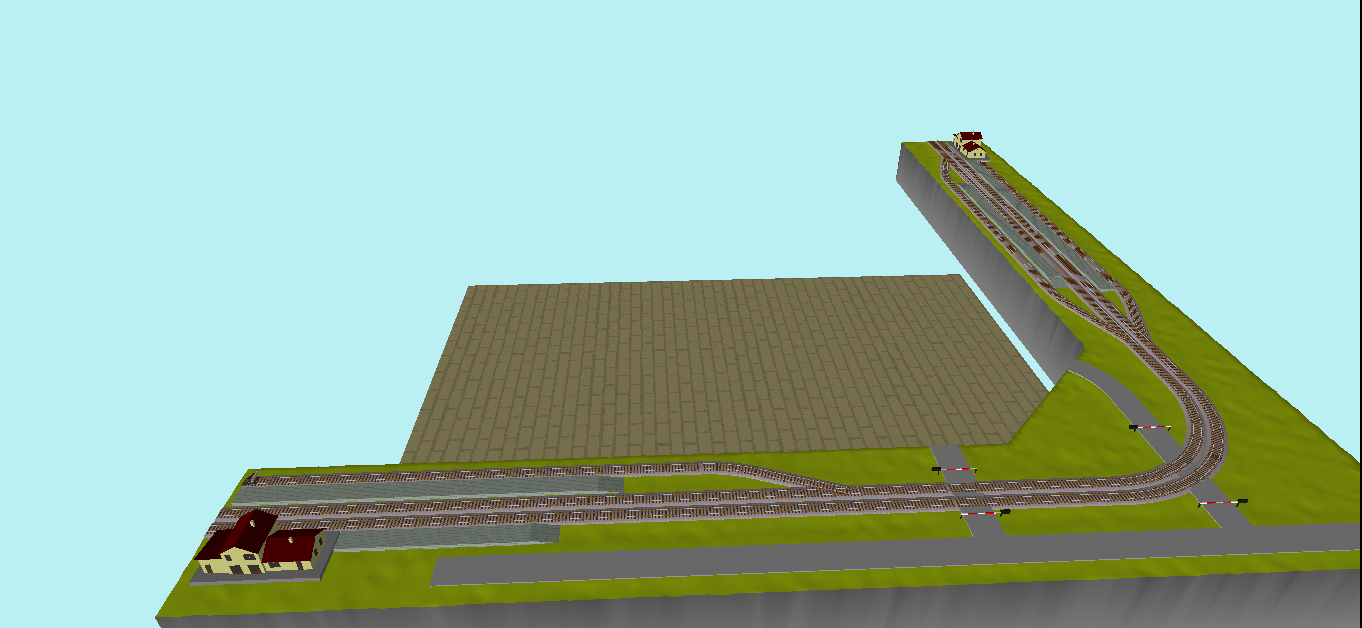

Intanto ho provato a cambiare qualcosa nella stazione:
Umberto
umberto
Messaggi: 659
Nome: umberto
Città: San Sebastiano da Po

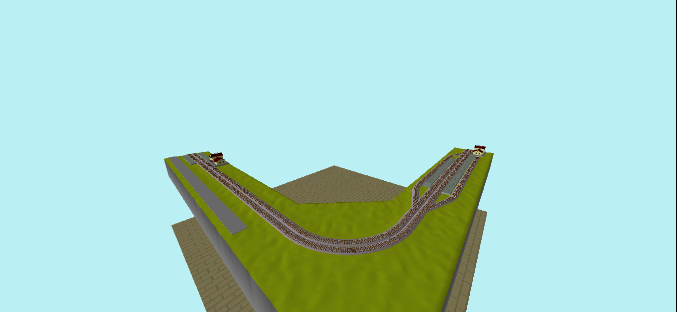

#71 Messaggio da umberto »
non ho messo le foto :cool:
comunque eccole
172,76 KB
316,01 KB
Ho cambiato anche la scenografia ma in realtà devo ancora decidere cosa fare del modulo in curva: sono indeciso tra galleria o paese...

Messaggi: 6928
#72 Messaggio da Docdelburg »
Tanto vale che tu faccia 4 binari per ogni stazione, così sono simmetriche come capienza......

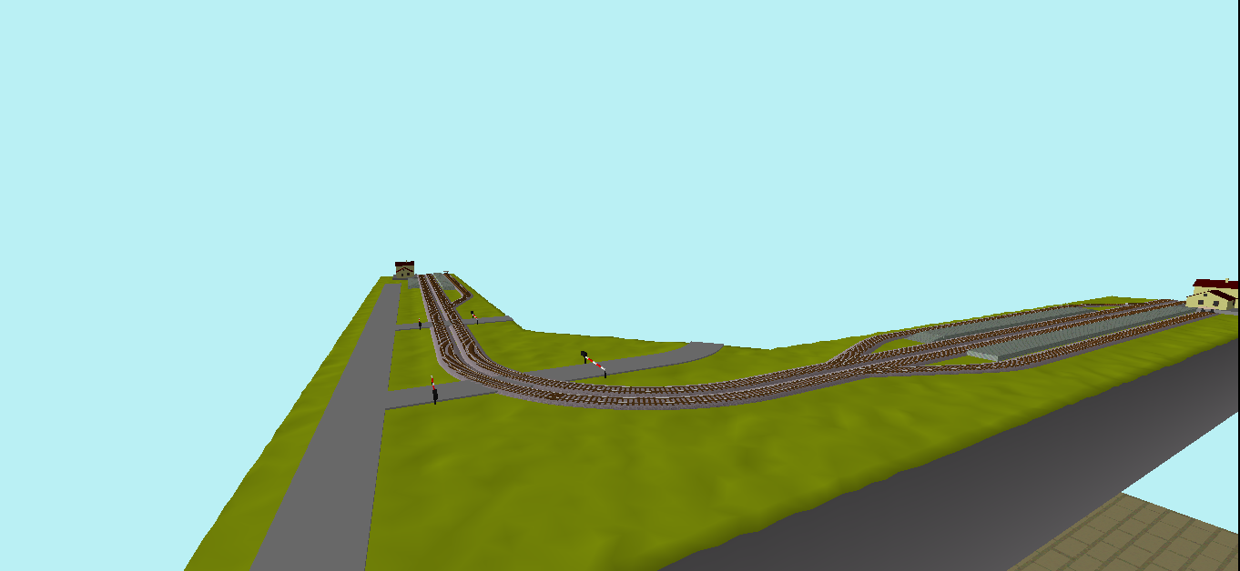

#74 Messaggio da umberto »
però hai ragione se aggiungessi un altro binario, non potrei più mettere la strada lungo tutti i moduli ma avrei due linee ferroviarie semiautonome con doppio binario in stazione per scambio convoglio e giro locomotore (tranne per il convoglio con carrozza semipilota)
505,9 KB
Mancano gli scambi nella seconda stazione ma alla fine sarà come avere l'esatta copia dell'altra...
Come potrebbe essere il risultato ?

Messaggi: 6928
#75 Messaggio da Docdelburg »
Il massimo di convogli, con l'ultimo schema a 4 binari in ogni stazione, sarebbe di 3 convogli per ogni linea. In pratica dovresti avere almeno un binario libero su cui far arrivare un convoglio.
