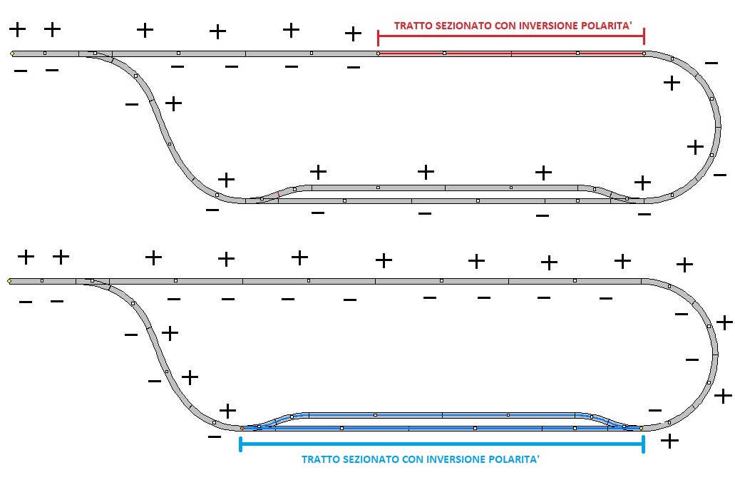

Dimenticavo....perché non metti il tratto sezionato per il cappio della stazione nascosta proprio sotto a quello posto a livello superiore? Non dev'essere per forza vicino al deviatoio che origina il cappio. Fossi in te userei lo stesso rettilineo con una parte di curva a sinistra sia al piano di sotto che a quello superiore.

modifico la stazione su quello che mi hai giustamente fatto notare. il tronchino l' ho preso dal primo disegno che mi hai mandato tu anche se il mio è un po' più storto. bella l'idea di modifica dello scalo. per la sezione isolata del cappio forse non ho le idee chiare io, i treni entrano nel cappio da dove ho messo i binari grigi mantenendo la sinistra, se lo metto sotto a quello superiore i treni stanno uscendo e prima che escano dal cappio c'è ancora un pezzo di linea (gialla) da percorrere ancora a sinistra ma in senso inverso. mi sa che non ho capito perchè pensavo che la sezione isolata dovesse essere all' entrata del cappio

Ma figurati, è un piacere! [98]
Un deviatoio può dare origine ad un cappio se il binario uscente da un ramo torna all'altro ramo del deviatoio stesso; questo comporta un conflitto di polarità elettrica dei binari.
Occorre quindi sezionare il cappio in modo che ci sia un tratto di binario abbastanza lungo da contenere qualsiasi convoglio vi transiti, nel quale sia possibile invertire la polarità durante la marcia (cosa che in digitale non sortisce alcun effetto sulla marcia della loco). Questo tratto sezionato lo puoi mettere dove vuoi; chiaramente se il cappio ha una lunghezza molto ridotta, il sezionamento avverrà subito dopo i due rami del deviatoio e corrisponderà all'intera lunghezza del cappio. Ma se il cappio è lungo 30 metri, i 4-5 metri di sezione li metti dove vuoi.
Due esempi grafici per rendere meglio l'idea.

chiarissimo. mi sa che poi ti stresserò quando dovrò pensare a dove posizionare i blocchi di rocrail per evitare di metterne di inutili.

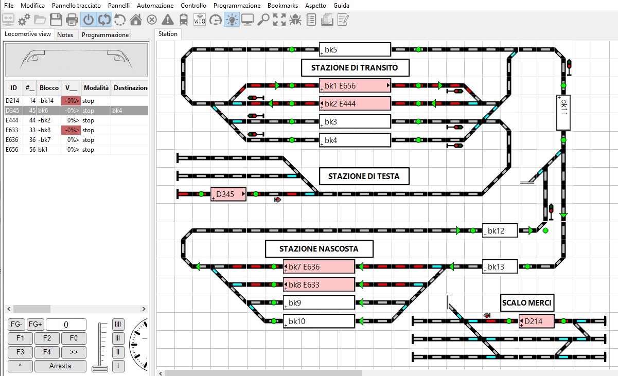

Questa sera ho provato a informatizzare il tuo tracciato con RocRail (che mi hai detto di voler usare). Così ho fatto un primo test con un certo numero di blocchi e sensori per valutare che la circolazione non creasse problemi e tutto sembra funzionare.
Quando avrai preso un pò di dimestichezza col programma ti manderò il file per caricarlo e fare le simulazioni; sarà da affinare ma per ora ti metto uno screen-shoot dello schermo. Buona serata.

#58 Messaggio da aliaspiero »
Doc, io non so se è vero che stai a Madrid o è un depistaggio [100] ma se mai ti dovessi incontrare il minimo è una bevuta alla tua salute offerta da me. anche Champagne se vuoi.

È vero che da 2 anni vivo in centro a Madrid e proprio per questo non ho lo spazio per fare nulla rispetto al passato quando vivevo in Oltrepò. Mi diverto quindi a progettare e a trasmettere quel poco di esperienza maturata. Anche questo è hobby.... [104]
