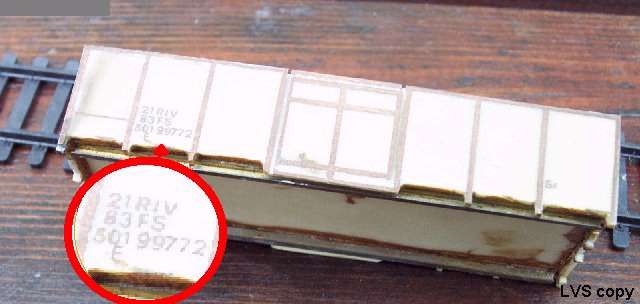

Ciao Roberto (sono l'altro Roberto :-) ) no è giusto :
Un procedimento che ho inventato qualche anno fà :
Lastrina da pochi decimi di spessore in ottone , argento , rame ... quello che si desidera (dimensione A4 , oppure si incolla un pezzettino su foglio carta A4, ... )
-si cartavetra con fine 1000
-una pompata o pennellata di bianco/opaco
-una volta asciutto si inserisce nella stampante a posto della carta
-si stampa e si incide , ritaglia ....
Si possono ottenere superfici con qualsiasi immagine fotografica a colori
Dopo stampa , protezione con vernice trasparente ...
A grandi linee si farebbe così .

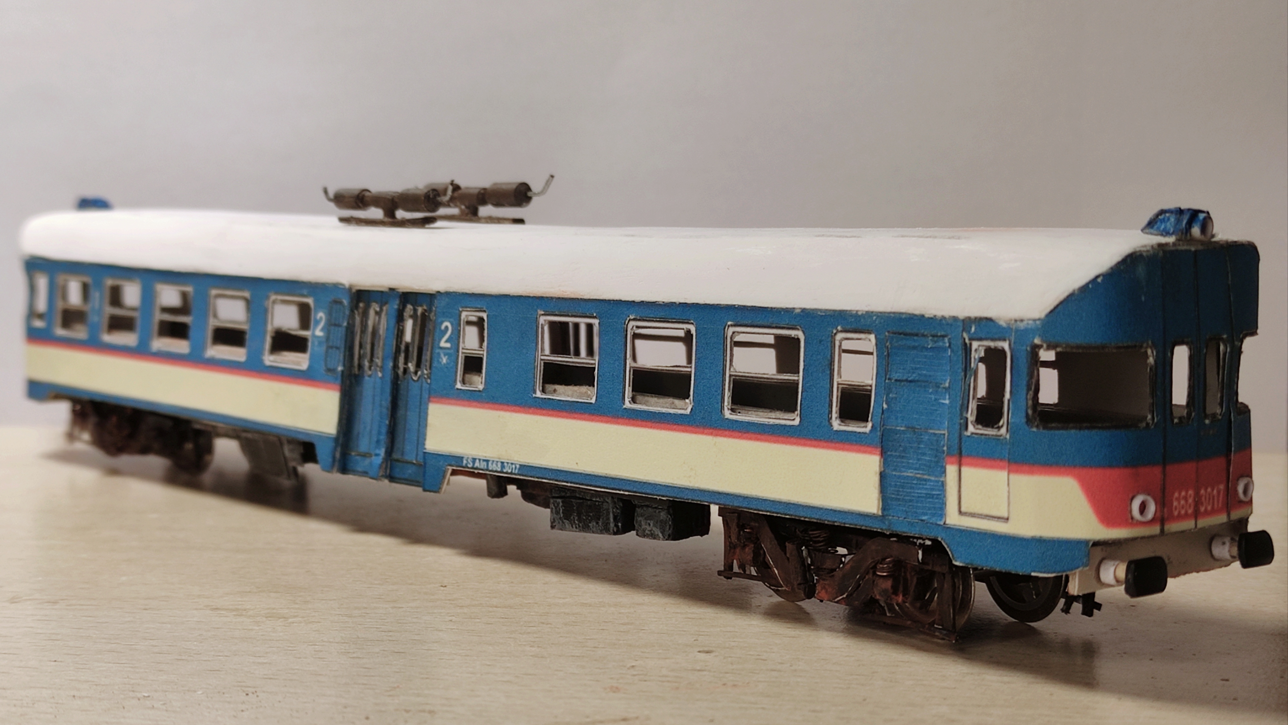

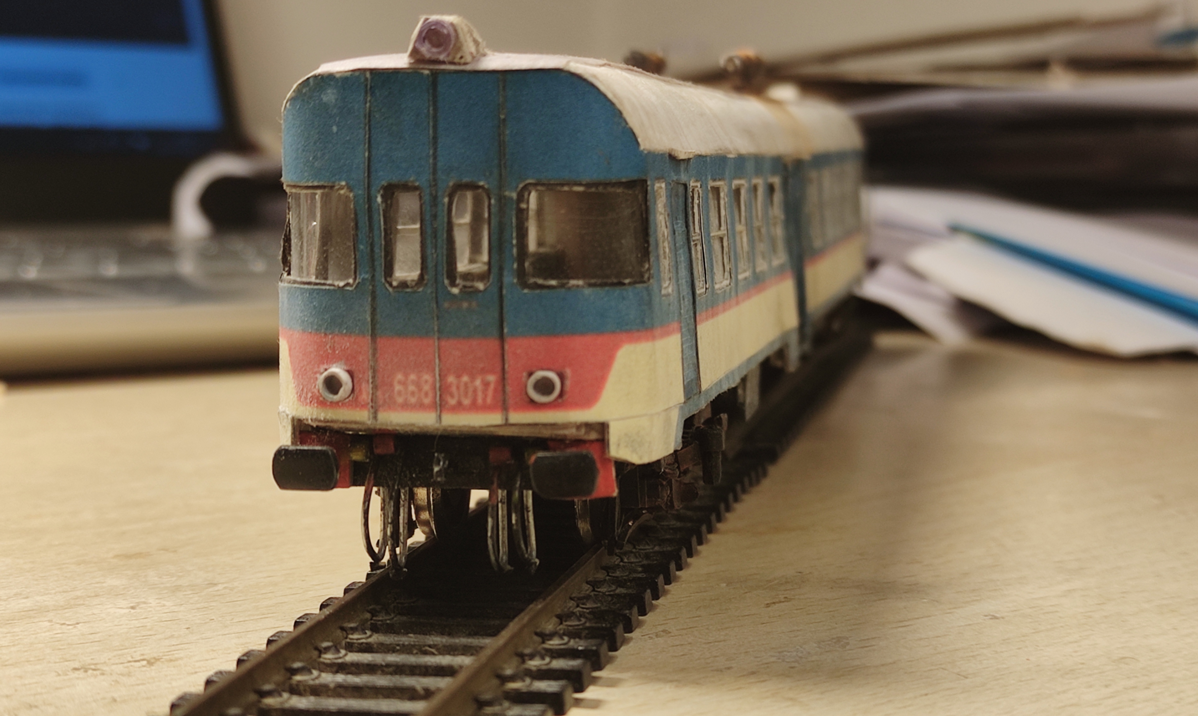

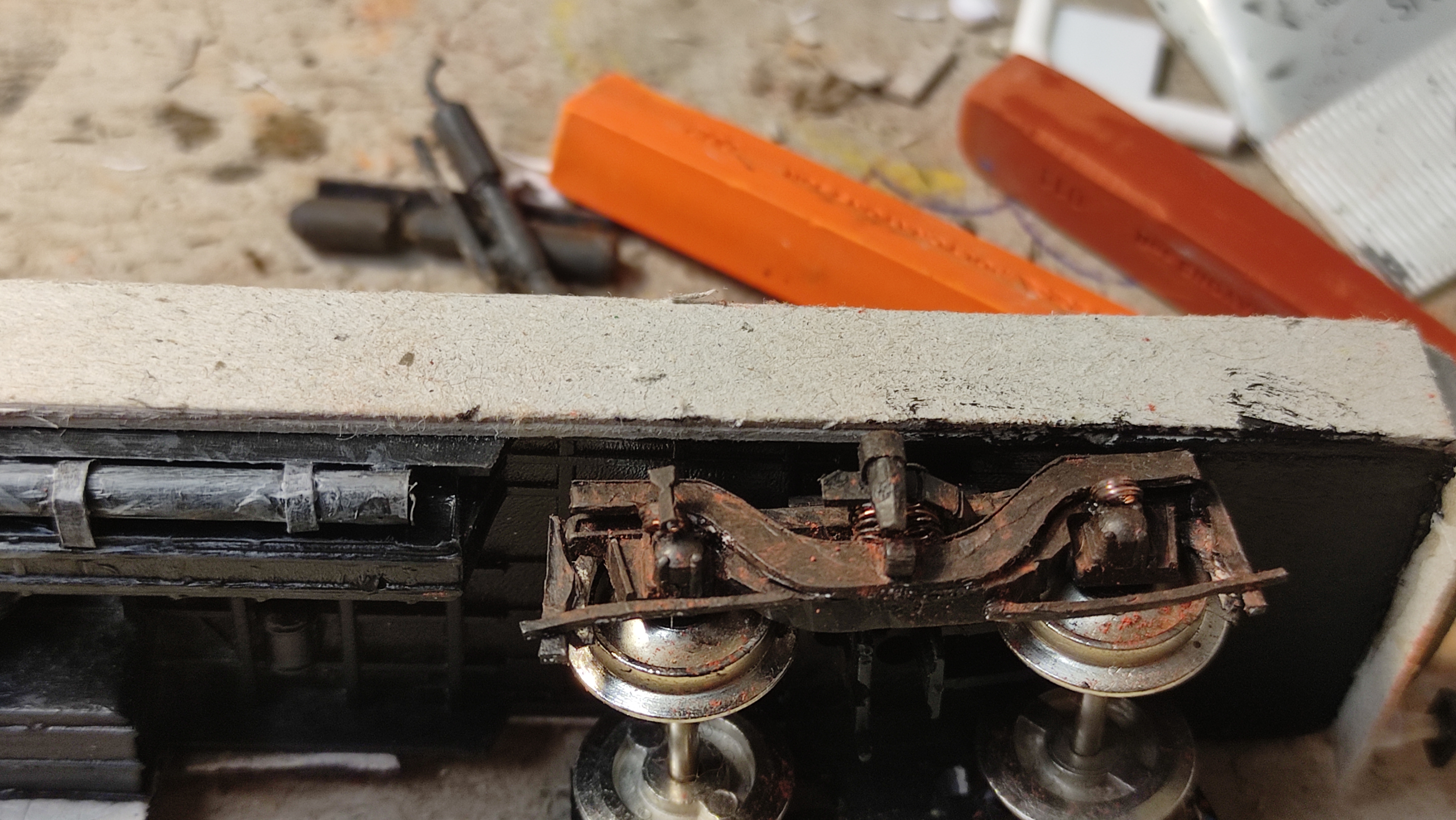

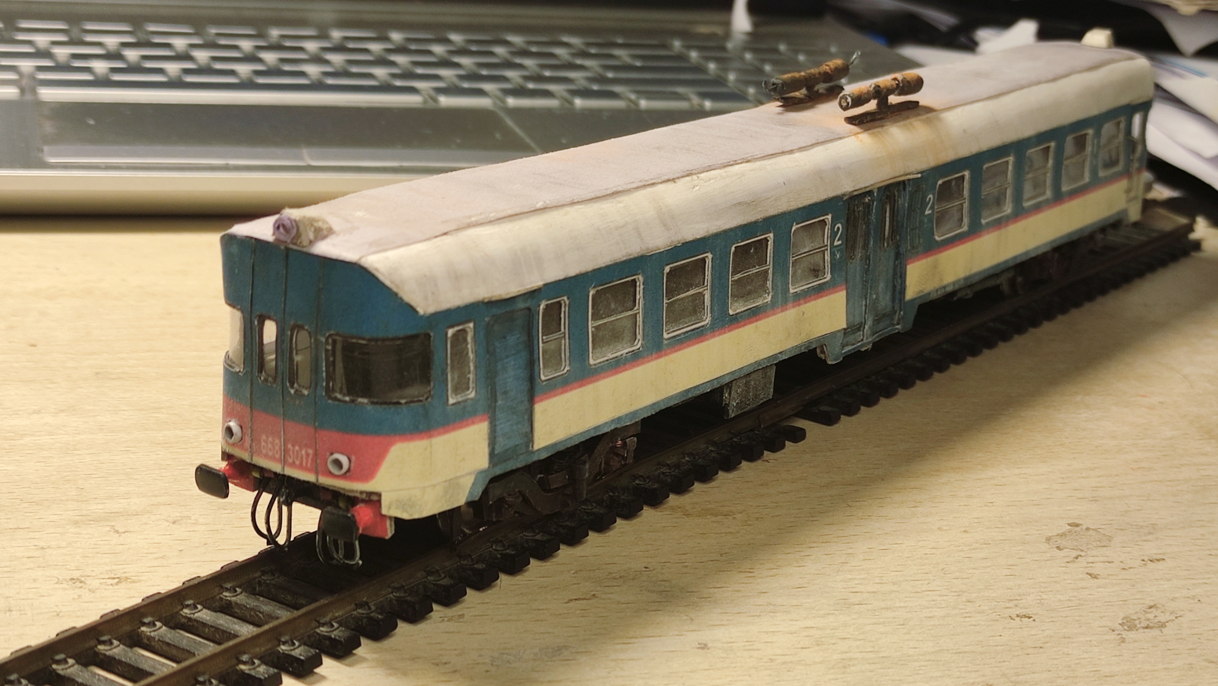

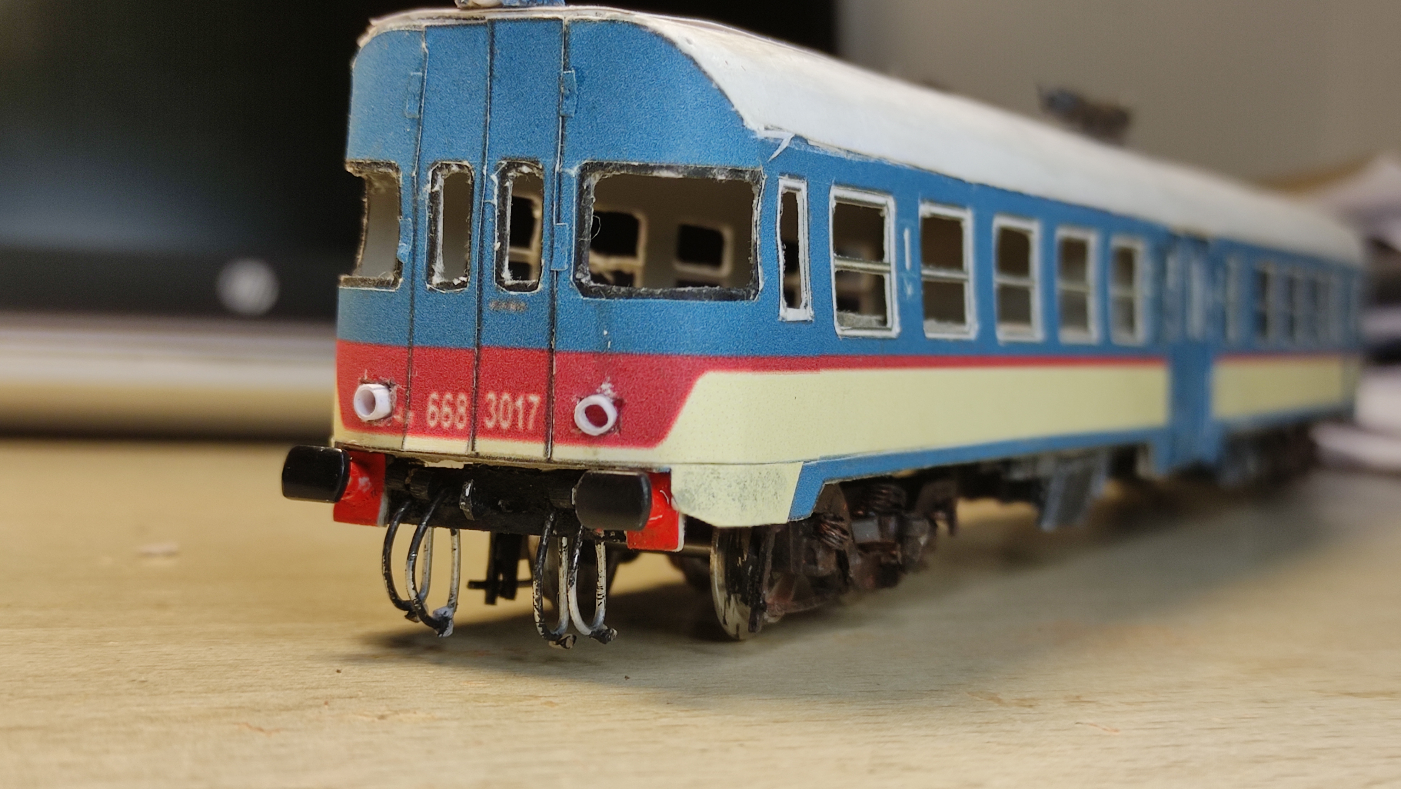

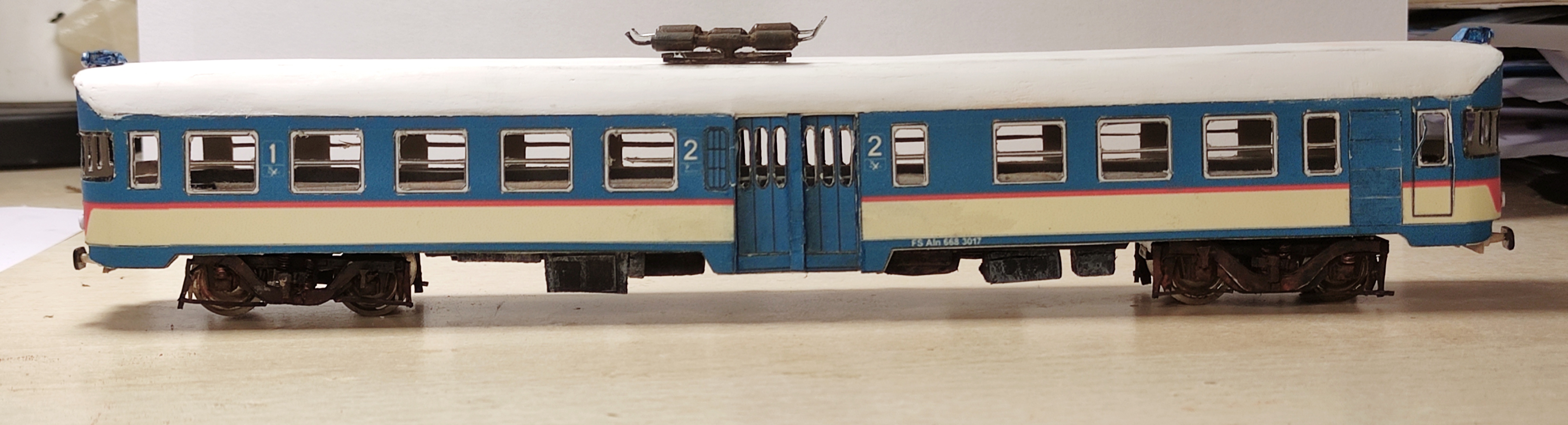

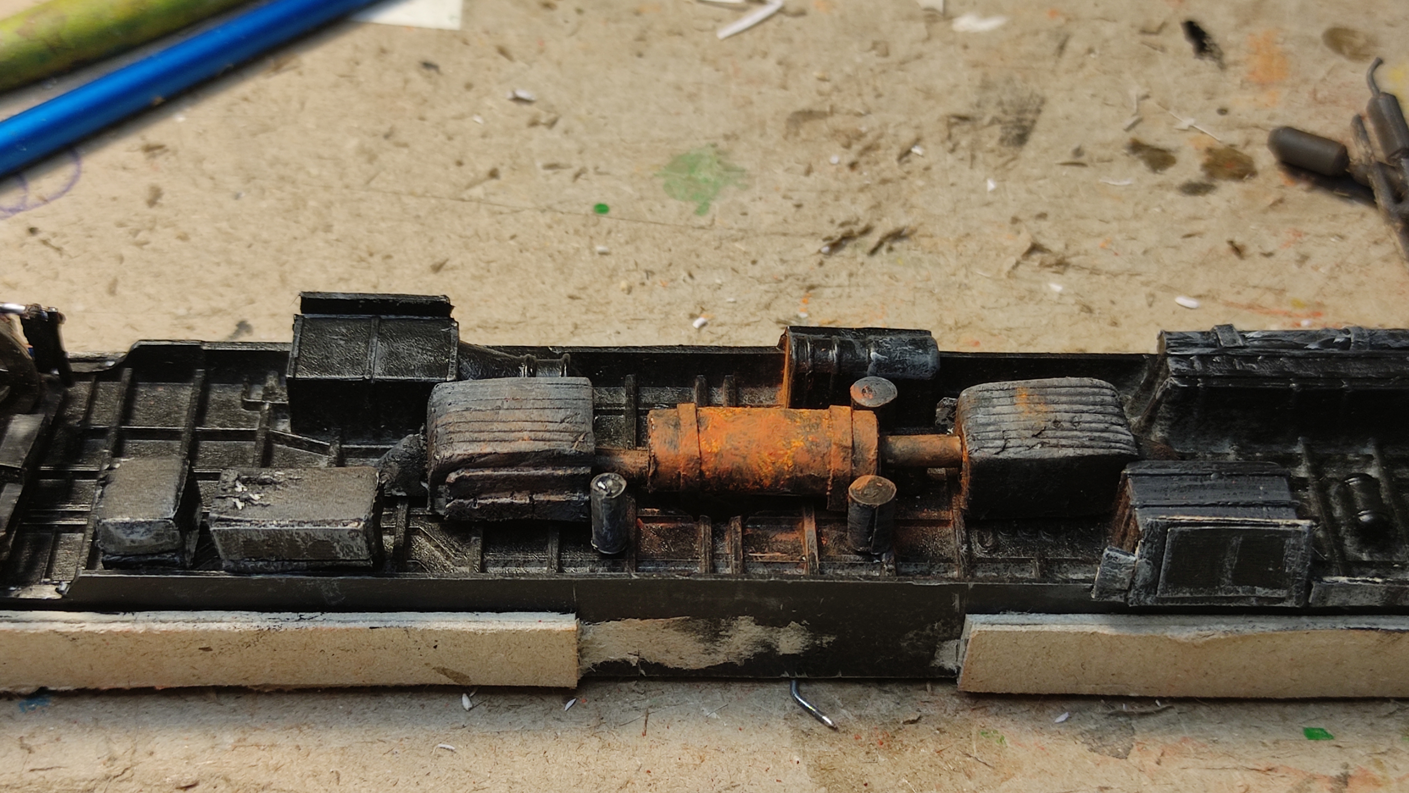

Franco, Francesco, grazie del suggerimento, l'ho messo in pratica inserendo due pareti interne di cartoncino pressato da 2mm, presenti anche nella realtà e che delimitano il vestibolo.
Poi ho realizzato un po' di particolari: ganci e condotte, maniglie delle porte, e i "maniglioni" per salire e scendere (c'è un termine tecnico?). Con l'acetato ho fatto la vetratura.
Ho poi invecchiato tutta la macchina, forse facendomi prendere un po' troppo la mano. Potrei giustificare il tutto immaginando una livrea molto consumata e sporca, pronta per essere pellicolata di nuovo, oppure tenterò di rimediare in altro modo...
Comunque, mancano ancora pochi particolari e poi posso passare a realizzare un po' di interni.
