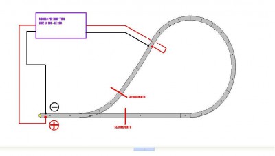

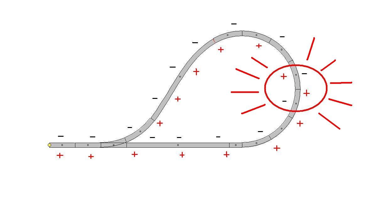

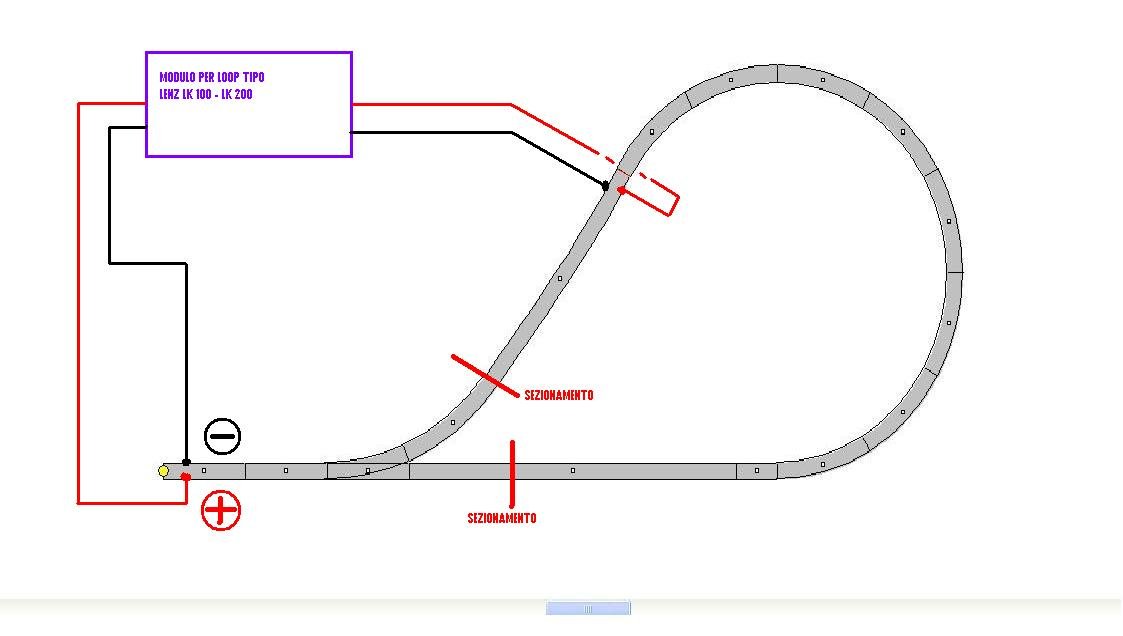

Il problema del cappio, quello vero, in cui un convoglio torna sullo stesso binario da cui proviene (altrimenti parliamo di osso di cane), lo risolvi in 5 minuti sezionando i binari in due punti e alimentando la parte sezionata con un modulo apposito. Fine della storia. Unica condizione è che il tratto sezionato sia abbastanza lungo da contenere il più lungo convoglio circolante; detta in altro modo, può circolare sul cappio un convoglio leggermente più corto del tratto sezionato, in modo che quando le ruote del rotabile di testa passano sulla seconda sezione quelle di coda siano già passate sulla prima.
Due schemi per meglio comprendere il cappio e il relativo problema elettrico:
Ecco cosa succede elettricamente se si forma un cappio senza alcun sezionamento dei binari: CORTOCIRCUITO!
Ed ecco la soluzione: sezionamento di entrambe i binari subito dopo il deviatoio e alimentazione del tratto sezionato con il modulo Lenz LK200
Questo ovviamente è uno schema semplificato; spesso si formano inavvertitamente dei cappi quando si fanno collegamenti con deviatoi tra alcune linee con geometrie di ritorno. Basta controllare con attenzione il piano binari per rendersene conto e in questo molti ti saranno d'aiuto come in precedenza è successo.
A disposizione per ulteriori chiarimenti.

Ciao Mauro e grazie per la gentilezza. Un Modulo può comandare solo un cappio?
Agosta Massimiliano

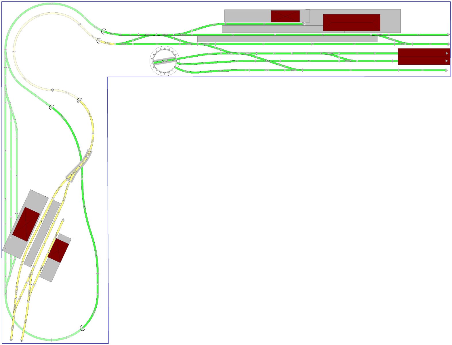

Ciao Massimiliano, un'altra informazione: il tondo che hai segnato e gli scambi soprastanti non causano alcun corto circuito?
Agosta Massimiliano
Messaggi: 15726
Re: Progetto H0 e sezioni binari
#57 Messaggio da MrMassy86 »
Massimiliano Mauro ti ha spiegato perfettamente come funziona il cappio e come lo si gestisce.
Riguardo il cerchio non era un problema di corrente ma strutturale, se ho visto bene hai posizionato uno scambio tra un modulo e l'altro, quando stacchi i due moduli removibili hai lo scambio nel mezzo, avresti lo scambio segato in due e non va bene, quello ti dicevo.

Breendon ha scritto: martedì 14 aprile 2020, 15:49 Ciao Mauro e grazie per la gentilezza. Un Modulo può comandare solo un cappio?
Il modulo che ho menzionato, il Lenz LK200, così come altri, gestisce un solo cappio. Ci sono altre soluzioni che gestiscono anche più cappi ma richiedono maggior perizia elettronica.
Il mio intervento, mi perdonino gli amici che sono intervenuti prima di me, ha lo scopo di permetterti di realizzare un piano binari più giocabile.
A mio parere, nel tuo caso, un cappio ti permette maggiore possibilità di manovra e minore affollamento di binari; se hai tre binari di stazione, con il cappio sono fruibili sia per i convogli in partenza che per quelli in arrivo, cosa non possibile con l'osso di cane (che tu chiamo cappio aperto). :wink:

Ciao Massimiliano, si come scritto prima sposterò lo scambio che si sovrappone a ridosso dei moduli. Ti chiedevo se gli altri scambi soprastanti creano problemi di corto.
Agosta Massimiliano
Messaggi: 15726

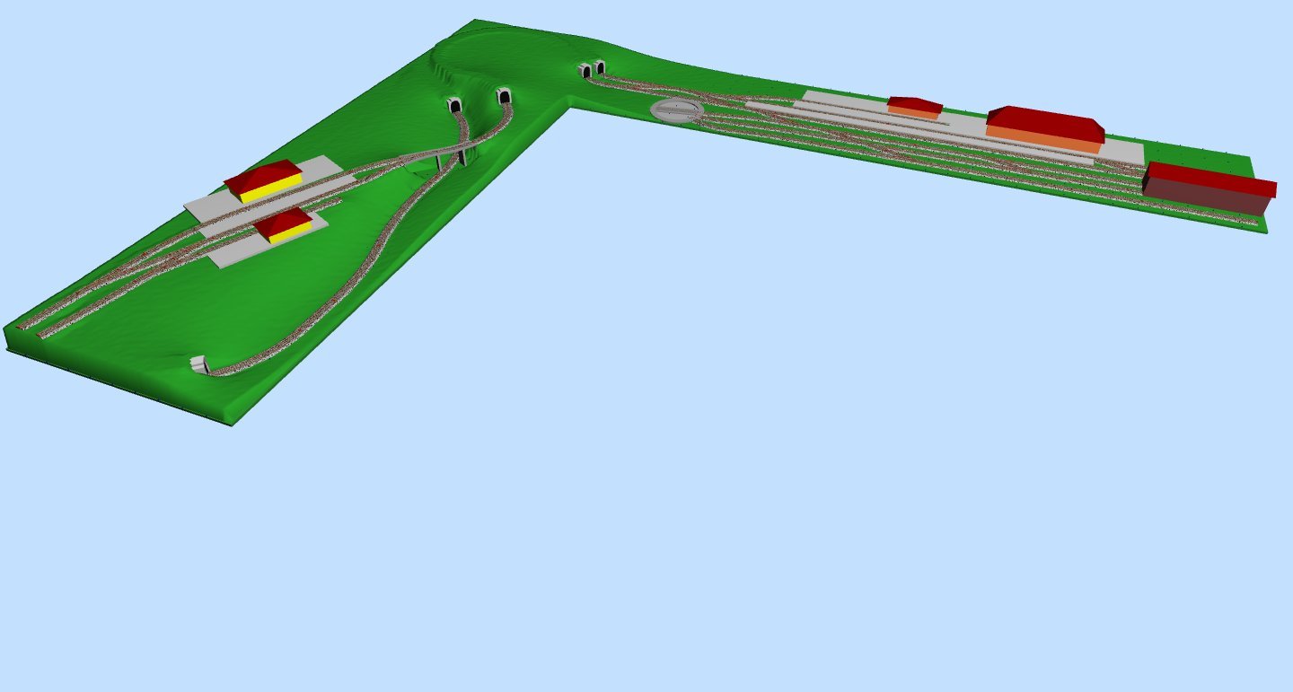

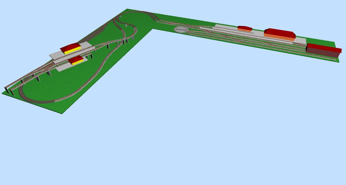

#60 Messaggio da MrMassy86 »
Massimiliano nel tuo abbozzo di progetto al momento non c'è nessun corto, come ti dicevo avevo un'idea che ti propongo, poi fai te le dovute valutazioni :wink:
Progetto Brendoon.zip
(16.76 KiB) Scaricato 78 volte
Ho preso per buona la planimetria postata da Sal, in poche parole nella parte lunga 4,20 fissa ho disegnato una stazione di testa, scalo merci e deposito, da qui si diramano due linee che si sviluppano nel futuro modulo mobile, una principale che rimane a livello o dove c'è la stazione nascosta e un tratto di parata, come vedi la stazione nascosta e il tratto di parata formano il cappio, in questo caso la gestione come spiegato da mauro puo essere fatta nel tratto di linea, l'altra linea secondaria invece sale ad una quota di +85mm e termina in una stazioncina di testa formano un PaP con la stazione principale.
Vedi se puo interessarti, io ho progettato tutto con i Lima avendo i tuoi vecchi progetti quell'armamento, personalmente lo rifarei con una marca migliore :wink:
