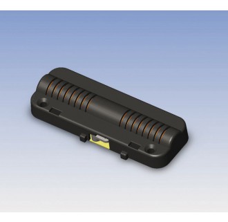

Un momento non mi ricordo bene ma quale motori deviatoi hai?
105,03 KB
Gli R8014 sono affamati di energia e forse il decoder Roco non va bene per questi in caso che il tallonamento faccia corto si disattiva la centrale .
Aspetta un attimo, cofermami il tipo di motore poi ti spiego meglio

#64 Messaggio da Mauricio »
Hornby ( senza fine corsa)

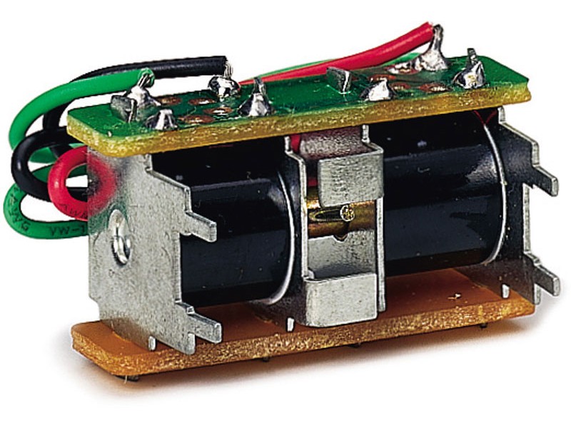

#66 Messaggio da v200 »
Gli R8243?
13,92 KB
5,24 KB

#67 Messaggio da Mauricio »
Sí, quelli. Ho 15 sottoplancia e 5 laterali dove non era possibile.
Forse con i decoder hornby non avrei problemi
Mauricio di Buenos Aires
Re: Plastico Ferrovie argentine
#68 Messaggio da v200 »
Meno male,
Gli R 8243 li puoi gestire tranquillamente con il Roco o qualsiasi decoder DCC.
Il decoder Hornoby R8247 per i deviatoi non lo conosco ma penso che vada più che bene, devi valutare il costo e quantità
Con due Roco hai già 16 deviatoi pilotati 82,00 € CAD. TOT 164,00 €
Quattro Hornoby per 16 deviatoi 50,00€ cad,. TOT 200,00€
