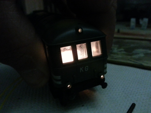

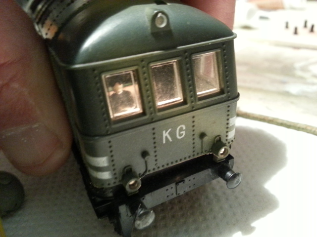

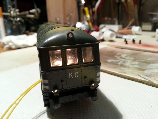

Come illuminazione mi sembra troppo forte e fredda quasi per una carrozza odierna.
Dovresti trovare led a luce calda o dipingerlo con del giallo trasparente, girare la barra led verso il tetto che sarà dipinto in argento avrai un effetto più tenue al limite una resistenza.

ciao roby.....l'illuminazione l'ho presa come luce calda in effetti è un pò più gialla rispetto a quelle che ho preso ad esempio per gli edifici scalo lago poi posso sempre vedere di migliorarla tanto per ora non cè nulla di incollato e tutto provvisorio....

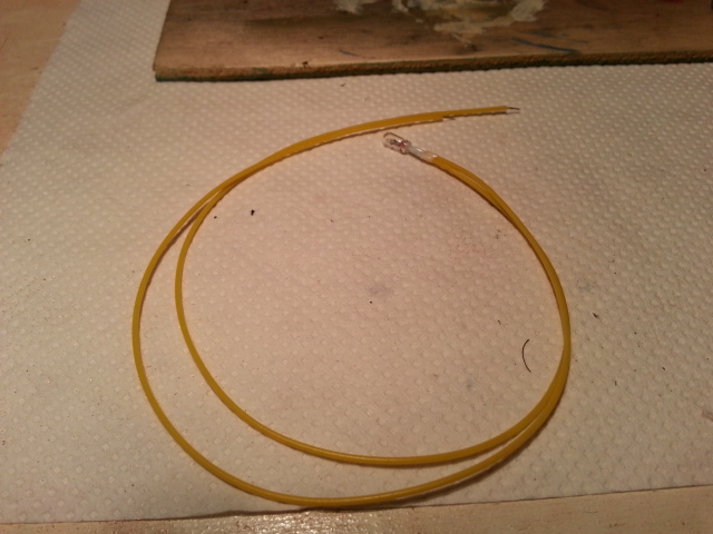

ciao ragazzi..oggi ho fatto un pò di prove per illuminare la cabina della v 188 usando una semplice luce da 3.5 v. fatte delle prove anche con un personaggio seduto dentro le foto sono con vari tipi di luce esterna.....
marco.... :smile:

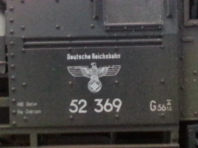

ciao ragazzi...ho trovato in germania alcune decals per la v 36 per quando sarà ridipinta....
marco.....

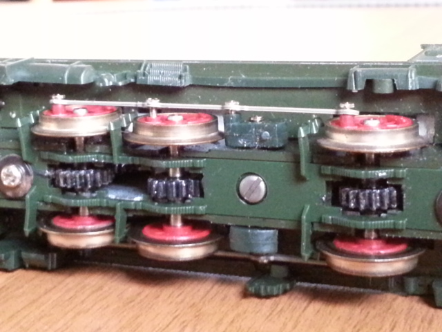

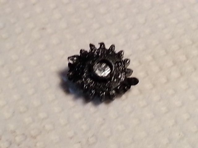

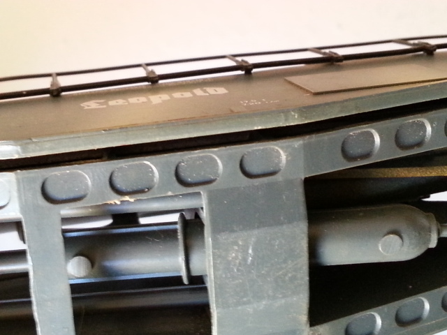

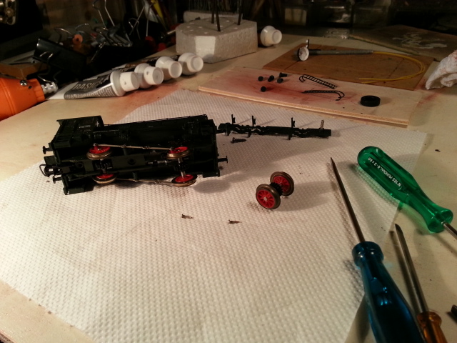

ciao ragazzi...riapro una parentesi sulla v 36 lima in quanto ho dovuto fare una modifica, ho tolto l'ingranaggio tra il primo e il secondo asse in quanto provocava un cattivo funzionamento di tutta la trasmissione creando anche traballamenti eliminato l'ingranaggio, secondo me inutile adesso và perfettamente.....

#60 Messaggio da v200 »
Probabilmente era sgranato si vedono alcuni denti erosi, mi sa che sia finita qualche pietrolina della massicciata dentro la cascata degli ingranaggi.
Controlla bene che non c'è ne siano all'interno.
Roby

#61 Messaggio da marco cacelli »
no roby l'ingranaggio l'ho rovinato io nell'estrarlo era proprio un difetto di trasmissione....

#62 Messaggio da v200 »
Ah, solo che adesso varierà la rotazione sull' asse in presa quindi con il rischio di consumare l' ingranaggio calettato visto che tutta la forza motrice sarà su di esso.
Dovrai prestare attenzione agli slittamenti dell' unico asse motore e se ha una velocità eccessiva.
Roby

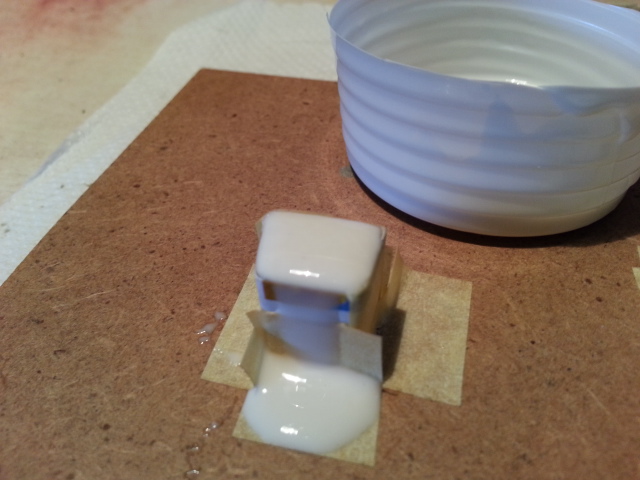

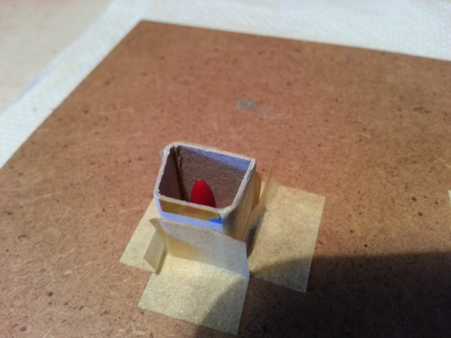

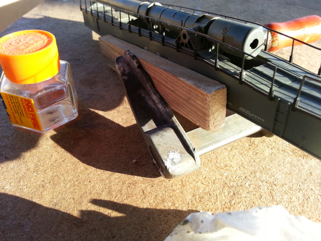

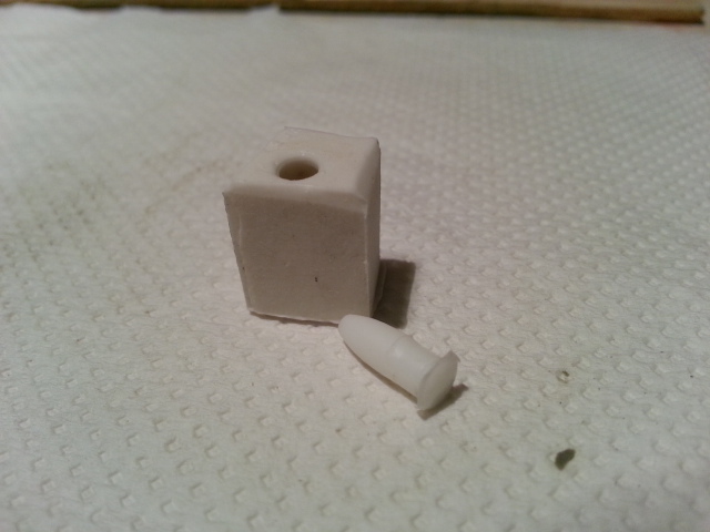

ciao ragazzi...già che ero dietro a fare stampi ho fatto uno stampino per il proiettile del leopold in modo da poter replicare i pezzi che voglio, come master ho usato il proiettile che era in dotazione al modello...fatta anche una piccola riparazione in quanto una parte della parete del carro era scollata....
marco.... :smile:
91,18 KB
111,68 KB
114,68 KB
124,01 KB
195,43 KB
Marco Cacelli
#64 Messaggio da v200 »
Buona idea le copie :wink:
Ricordati le cariche di lancio :smile: :wink:

#65 Messaggio da marco cacelli »
ciao roby...sinceramente non avevo previsto le cariche di lancio..le posso sempre ricavare dallo stampo del proiettile tagliando la punta...

#69 Messaggio da v200 »
Come dimensione il corpo del proiettile va bene ma usa un cilindretto di plasticard, smussato sui bordi le cariche erano in stoffa color juta.

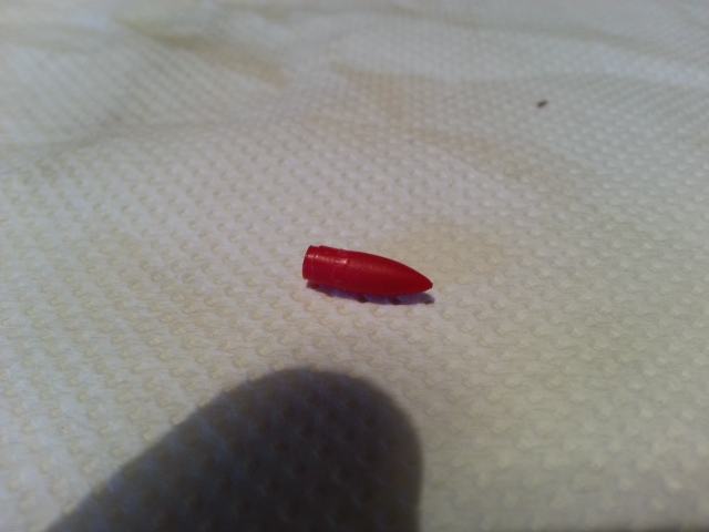

ciao ragazzi...stampato il primo proiettile come prova.......

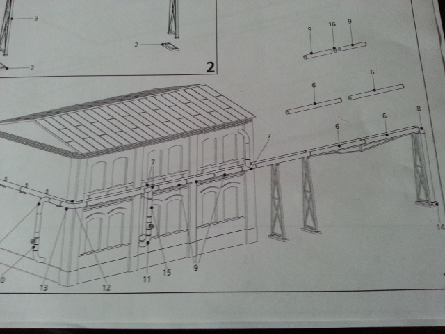

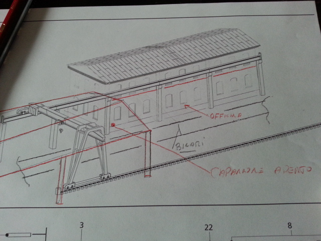

ciao ragazzi...per quello che riguarda il mio futuro mudulo sul leopold e pensando a dove potrei posizionarlo ho pensato a questo kit della auhagen dove è presente un caro ponte, nel disegno, (non guardate le proporzioni è solo uno schizzo fatto sul disegno del kit) e in rosso sono presenti un capannone aperto che sarà autocostruito e montato su tralicci che coprirà anche il carro ponte e poi nell'edificio che mi autocostruirò farò all'interno un'officina secondo me non è male come idea anche per il fatto del carro ponte che sarebbe servito ad esempio per fare manutenzione o ad esempio caricare il gruppo generatori il capannone aperto sarebbe servito per nasconderlo, vi ricordo che il modulo sarà ambientato a milano traendo spunto dal fatto che il cannone passo di lì e a quanto ne sò vi rimase anche un periodo non breve, un altro kit che userò è quello che vedete in foto tralicci e tubi visto che l'ambientazione sarà vicina a una zona industriale, l'idea è un pò questa ma è ancora tutto da definire e migliorare....
marco... :smile:

#73 Messaggio da v200 »
Buona idea Marco, poco utilizzata ti darà da lavorare ma ne vale la pena.
