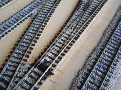

#477 Messaggio da marco cacelli »

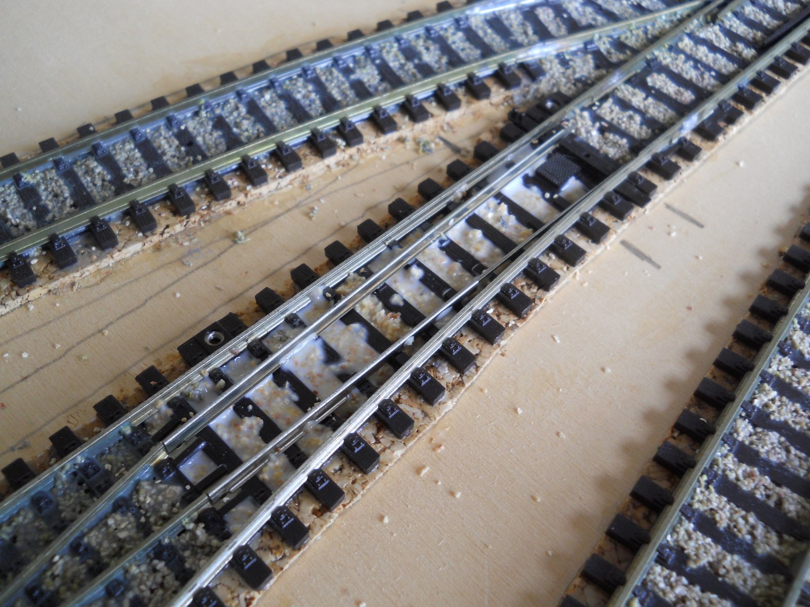

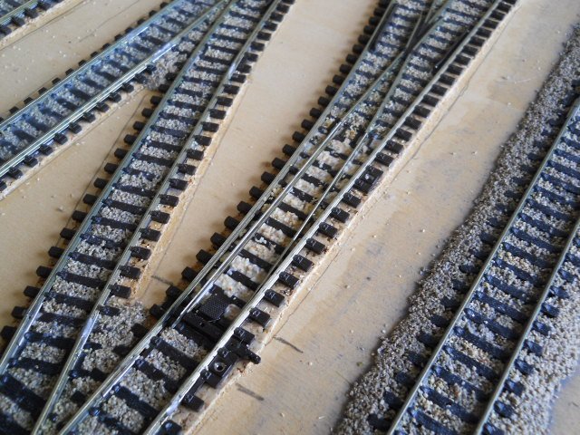

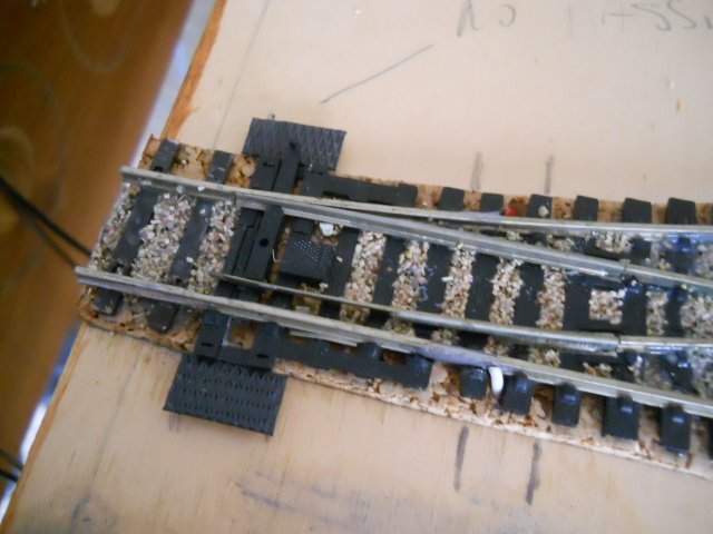

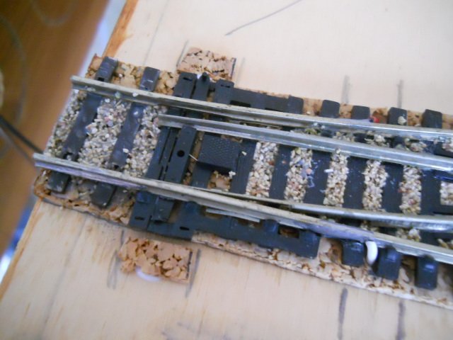

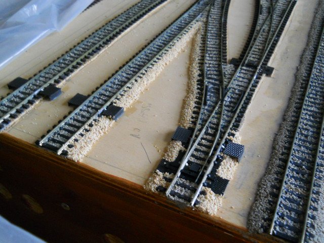

messa anche al secondo scambio la prima fase della massicciata :)

Messaggi: 14356
#478 Messaggio da Egidio »
Bravo Marco. :wink: Saluti. Egidio. [51]

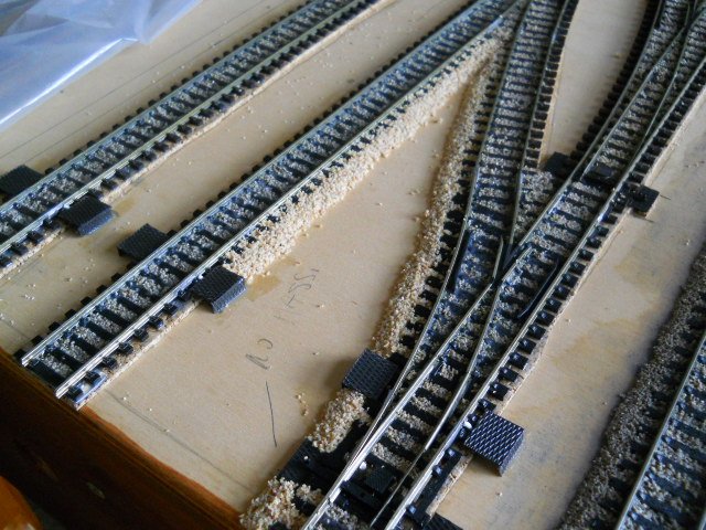

#480 Messaggio da marco cacelli »

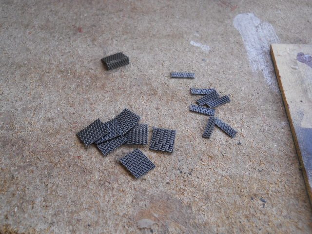

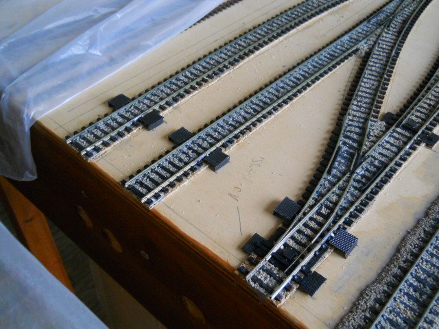

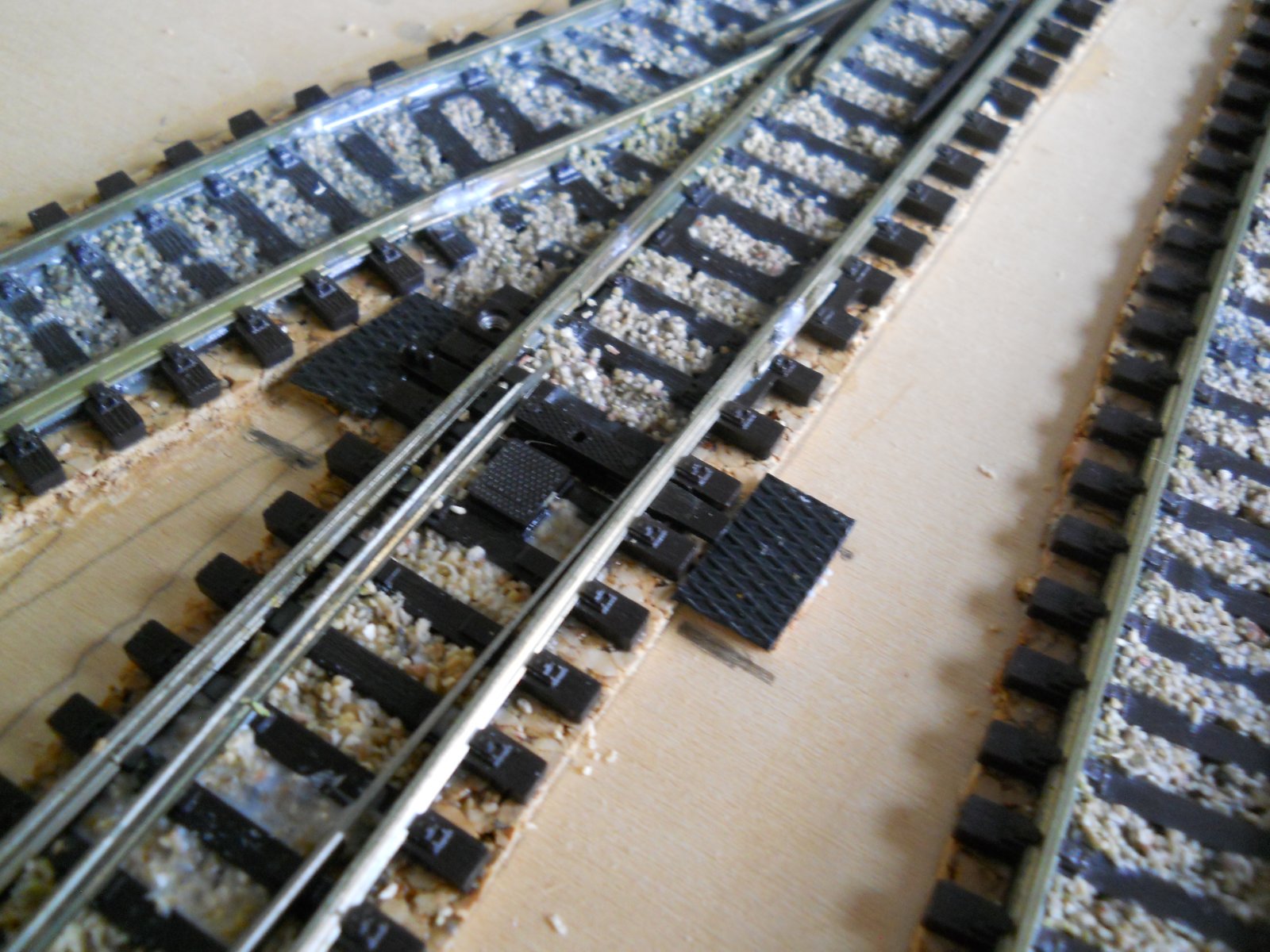

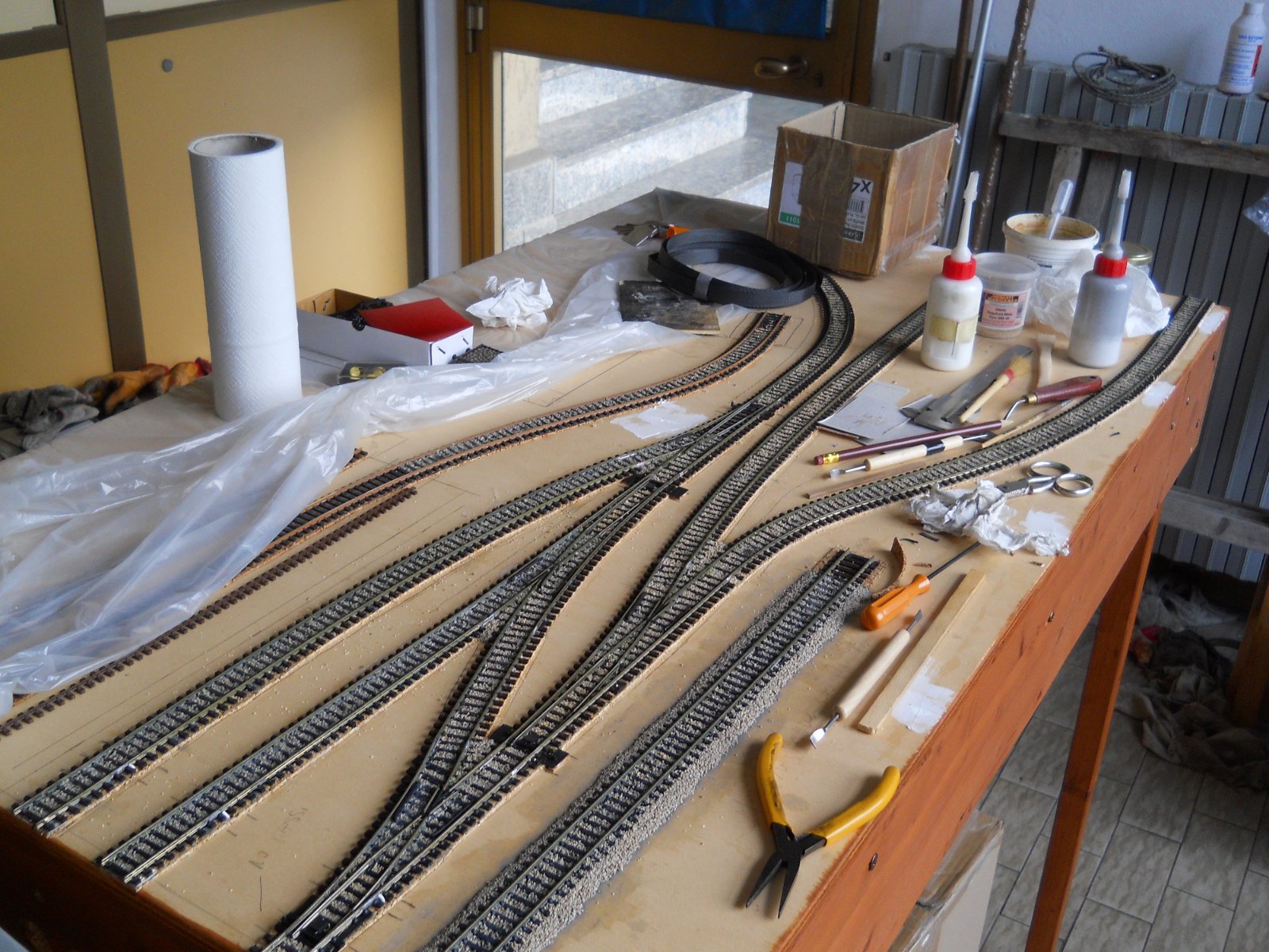

Ciao ragazzi, ( tracciato diorama Leopold a milano) fatto il terzo e il quarto e ultimo scambio e cominciato a mettere le lamiere sotto i levismi degli scambi 😊

Ben fatto Marco !! Saluti. Egidio. [51]

Messaggi: 4736
#483 Messaggio da IpGio »
Devo dire... bene, molto bene.
Interessante fase di posa... vediamo poi la posa del macaco facendo occhio alla sagoma limite.

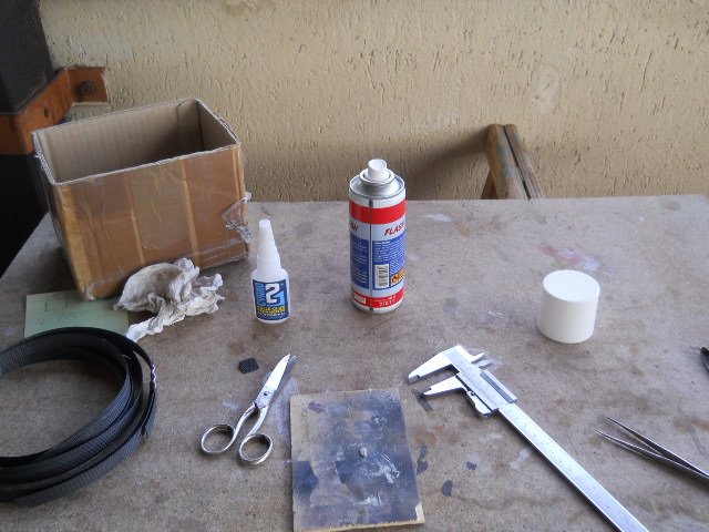

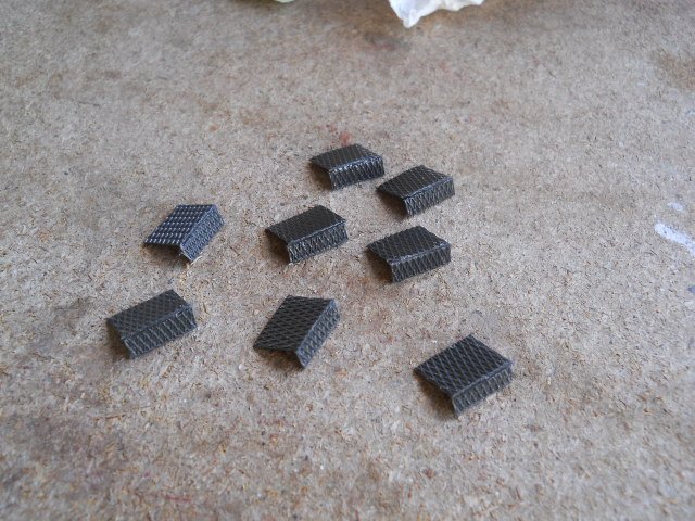

Ciao ragazzi, finiti i copri fili fatti utilizzando le reggette da imballaggio (aggiornamento diorama Leopold a Milano) 😊

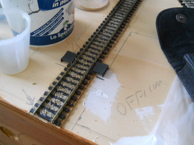

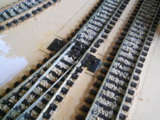

#488 Messaggio da marco cacelli »

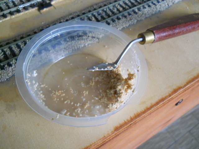

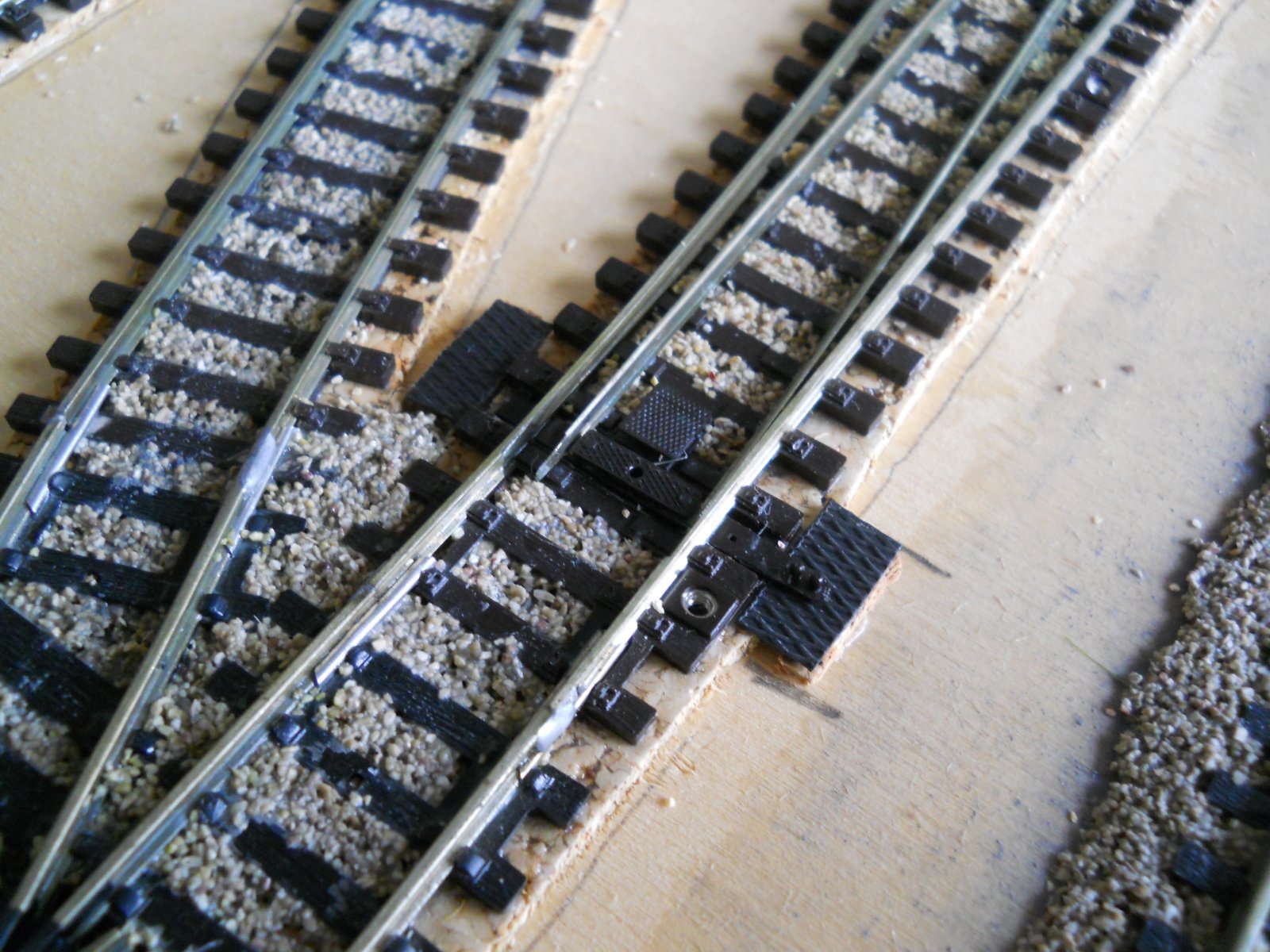

ciao....e si và avanti con la massicciata del diorama del Leopold...
marco
Marco Cacelli
#489 Messaggio da MrMassy86 »
Il lavoro prosegue bene ma scusa Marco, quest'ultima massicciata la prima impastata con il collante nel barattolo e poi stesa? normalmente si stende e poi si passa il collante.
Messaggi: 14356
#490 Messaggio da Egidio »
Bene Marco.......Anch'io sono propenso ad utilizzare la solita tecnica a cui fa riferimento Massimiliano. Saluti. Egidio. [51]
Messaggi: 4736
#491 Messaggio da IpGio »
Esprimo il mio modesto parere...
La zona tra i binari... deve essere alzata e il terreno portato a livello superiore delle traversine a filo della suola della rotaia.
Qui nella zona limitrofa alla traversina si posi della graniglia mista a sabbia e terra setacciata.
A mio avviso ci troviamo in una zona scalo e gli addetti non dovevano arrampicarsi sulla massicciata.
Eventuale vegetazione e sentieri tracciati con sabbia fine specie per raggiungere i macachi sono di corretto coronamento.
Ma ripeto è un mio parere personale dato senza sapere dove Marco vuole arrivare a riprodurre.
Poi per la posa... prima spruzzatina d'acqua... poi graniglia, sabbia i terra come si desidera... infine la solita mistura colla vinilica-acqua-detersivo.
Ed anche qui comunque Marco non manca d'esperienza ma serve per chi ci legge.

#492 Messaggio da marco cacelli »
ciao ragazzi e grazie, la graniglia che stò usando è graniglia vegetale, non sasso, ed è molto volatile e leggera, nel senso che se la poso e poi vado a mettergli acqua e vinavil mi và via da tutte le parti e devo rimodellare tutto con vari e fastidiosi passaggi, invece facendo così i materiali sono gli stessi cambia la tecnica ma il risultato è il medesimo e sono facilitato in quanto la modello già direttamente sia nelle traversine sia sulla scarpata, ovviamente poi ci sono tutti i vari passaggi da fare ma la base rimane pronta così senza diventare matto, almeno io utilizzo questo sistema anche perchè, forse l'avevo già detto non mi piace fare la massicciata, mi diverto molto di più a fare altro e quindi cerco la tecnica che mi stanca meno e che mi è più congeniale con i materiali che ho in casa, tutto quì, del resto il primo binario fatto e postato la parte esterna l'ho fatta cosi, diverso il discorso è per la parte interna in quanto le traversine fanno da scatola per la graniglia e utilizzo il sistema che dite voi
marco
Marco Cacelli
#493 Messaggio da MrMassy86 »
Grazie per le spiegazioni Marco, la tecnica canonica è quella che Giorgio ha specificato meglio di me, al massimo potresti nebulizzare con acqua prima di passare il collante, questo aiuta ad eliminare l'effetto da te citato, io faccio cosi, comunque se hai trovato una tecnica che ti soddisfa e ti crea meno problemi e giusto sfruttarla, alla fine non siamo legati a fare tutti nella solita maniera.

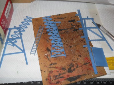

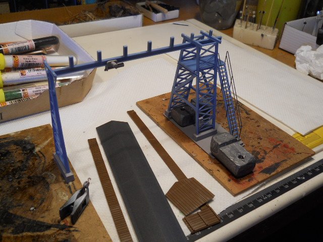

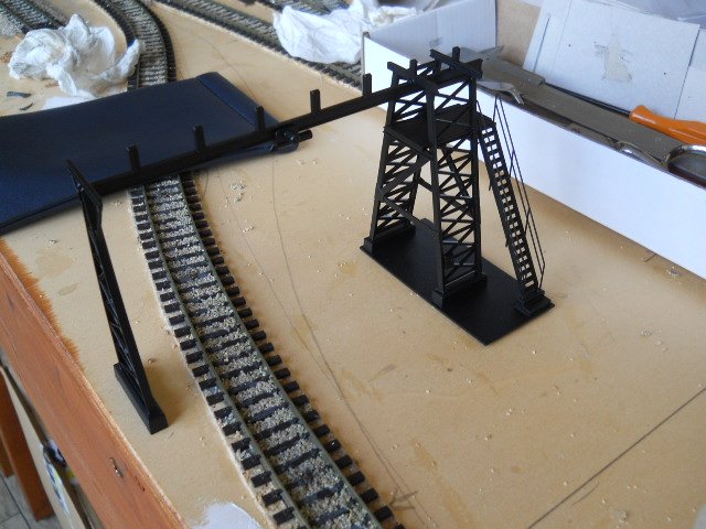

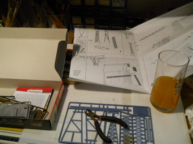

#497 Messaggio da marco cacelli »

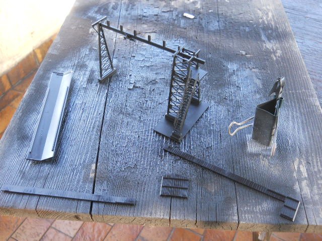

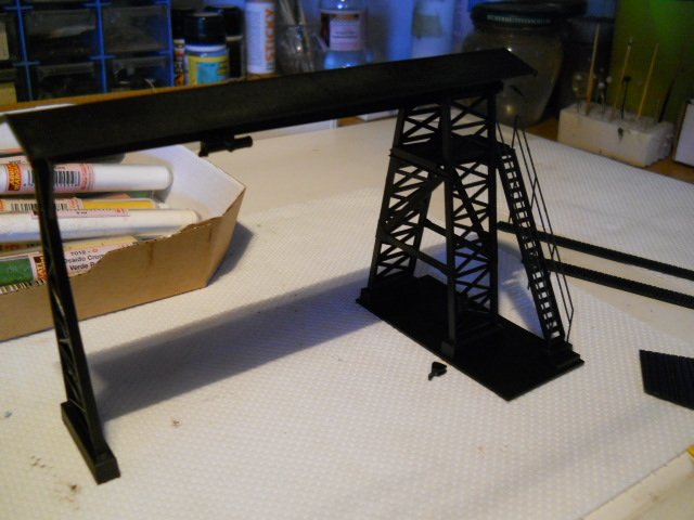

Ciao ragazzi ,Lavoretti serali semplici, montaggio di uno dei tanti kit per il diorama del Leopold a milano, carro ponte :)

Messaggi: 5955
#500 Messaggio da MrPatato76 »
Tecnicamente è una gru a portale e non un carro ponte...
