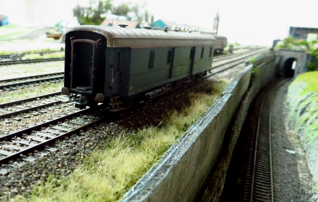

Grazie Carlo :smile:

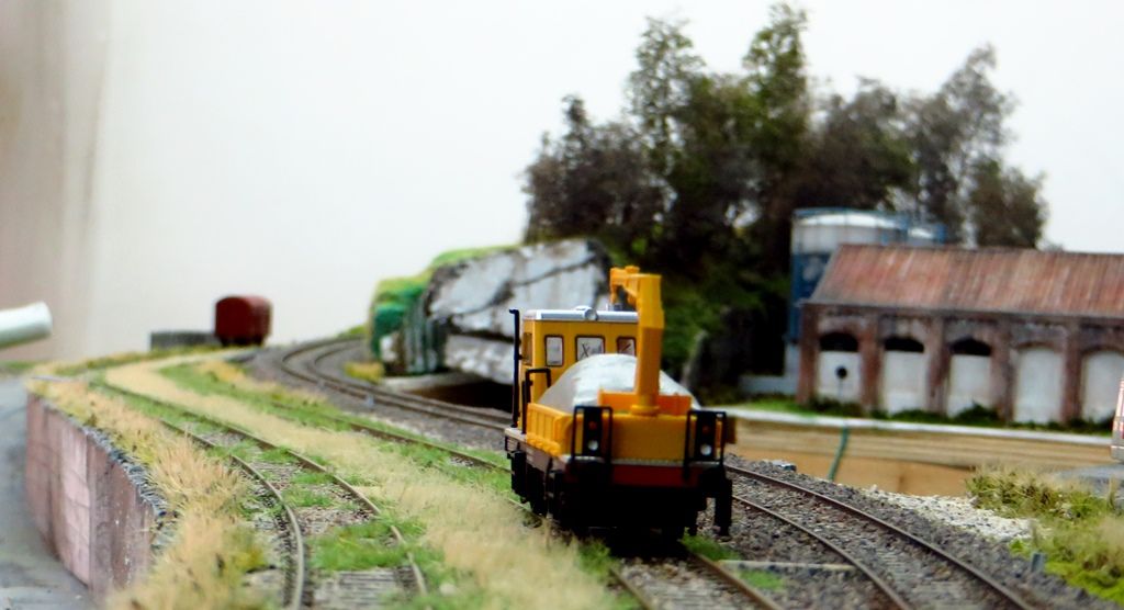

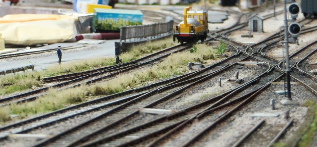

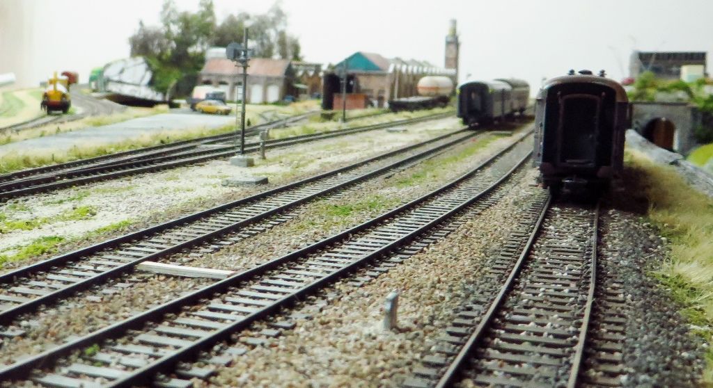

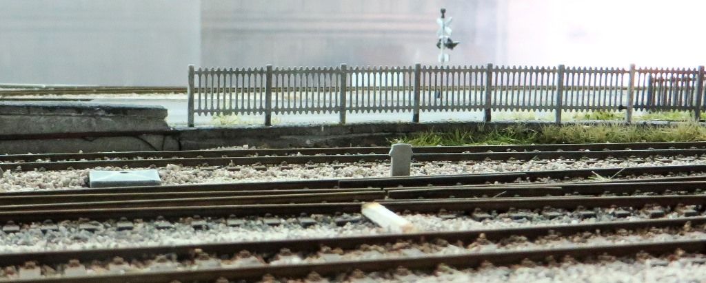

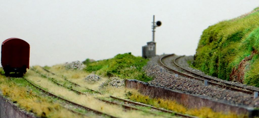

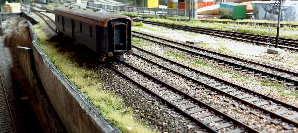

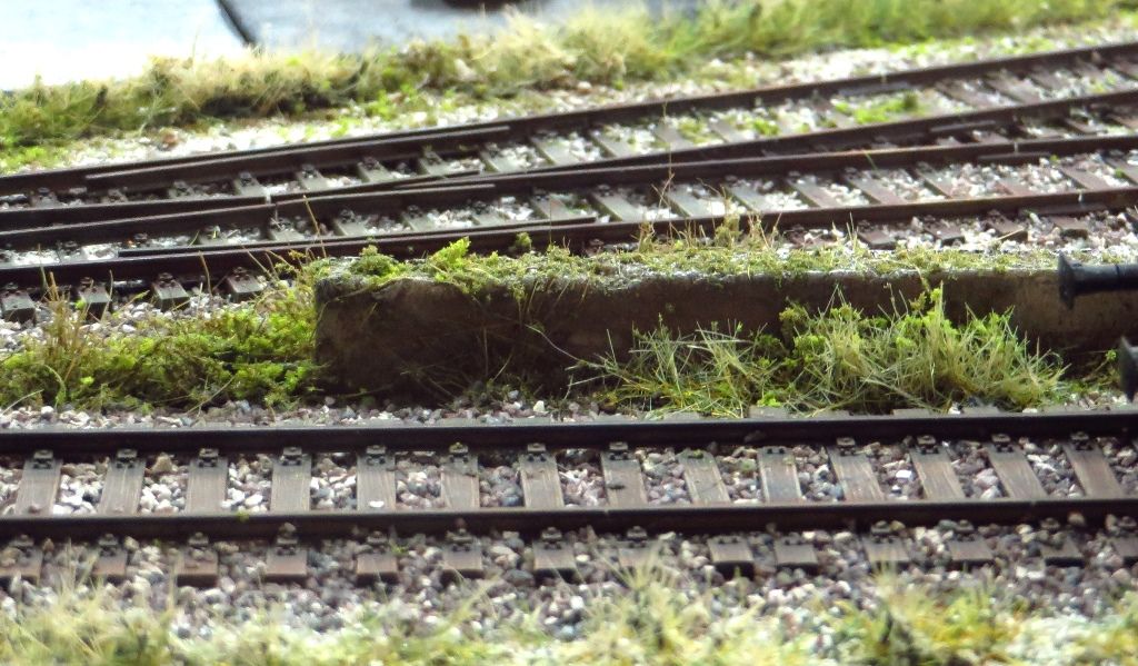

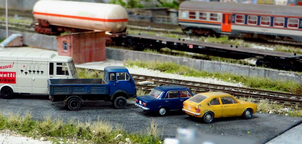

altri angolini "inerbiti"....
Saluti
Giuseppe
con tanto di staccionata da raddrizzare :D

Sempre un ottimo lavoro Giuseppe, il tuo è uno degli impianti più belli e realistici, per me è una grande fonte di osservazione ed apprendimento :grin: Massimiliano :cool:

Sono d' accordo anch' io con il parere espresso dall' amico Massimiliano. Il tuo e' davvero un plastico bellissimo dove la realta' assoluta la fa da padrona !!
:cool: Giuseppe hai capacita' davvero fuori dell' ordinario. Saluti. Egidio. :cool:

#463 Messaggio da littlejohn »
Carissimo Giusepe,
una realizzazione eccezionale. Molto belli gli scorci dello scalo e la sapiente disposizione dell'erba lungo i binari.Bravissimo!
Un cordiale saluto
Gian Luca " Littlejohn"

Grazie Giuan Luca, appena possibile posterò altre foto dove l'erba su binari di raccordo o tronchini vari la fa da padrone.

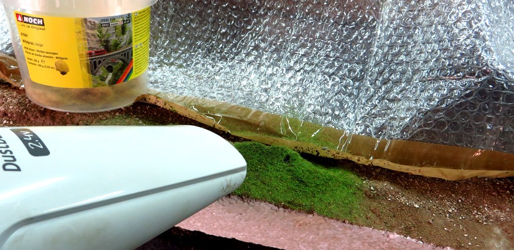

Sarebbe molto bello ed altrettanto utile se tu, Giuseppe, potessi fornirci un veloce tutorial del posizionamento dell' erba con la descrizione
dei prodotti adoperati. Considerato anche la bellezza e lo straordinario effetto realistico raggiunto. E' vero anche che da lavoro
prodotto deduco che sei estremamente preciso e alla ricerca spasmodica del raggiungimento della perfezione al 100 %.

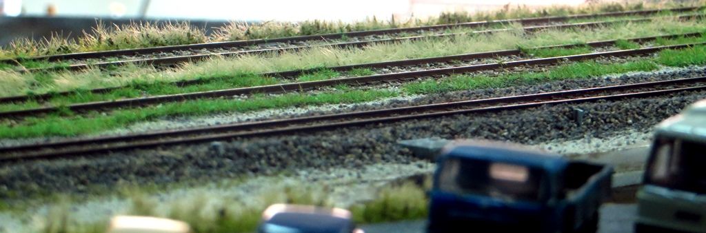

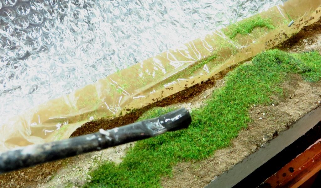

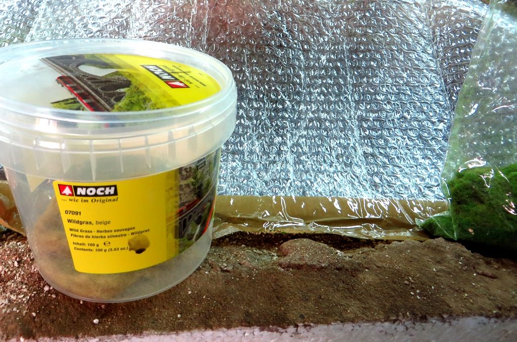

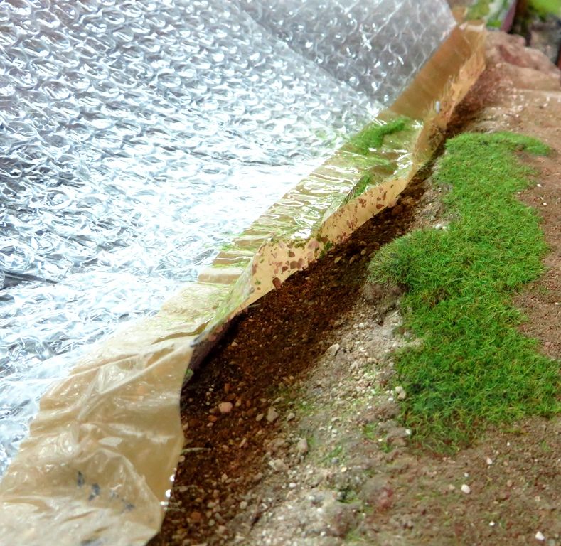

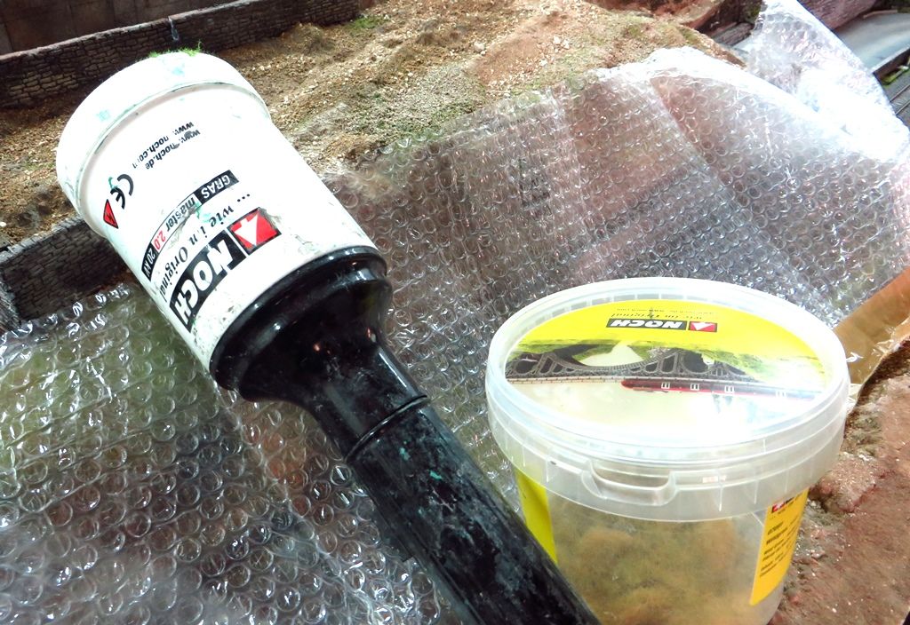

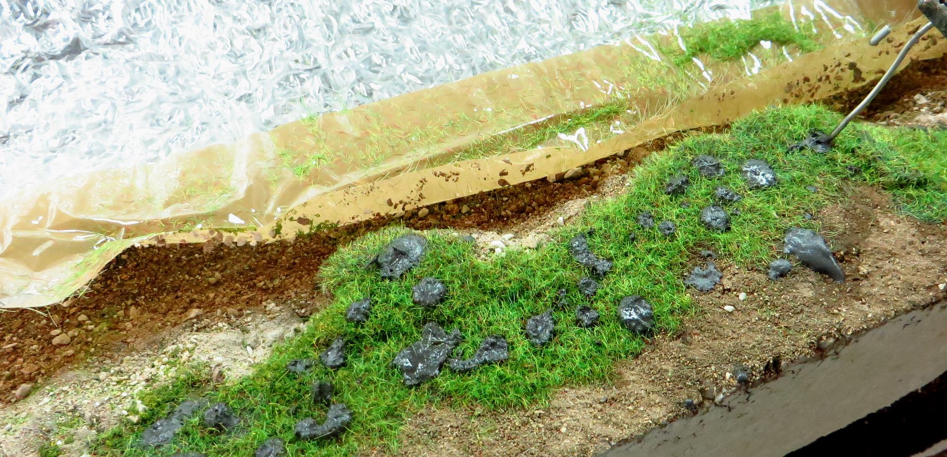

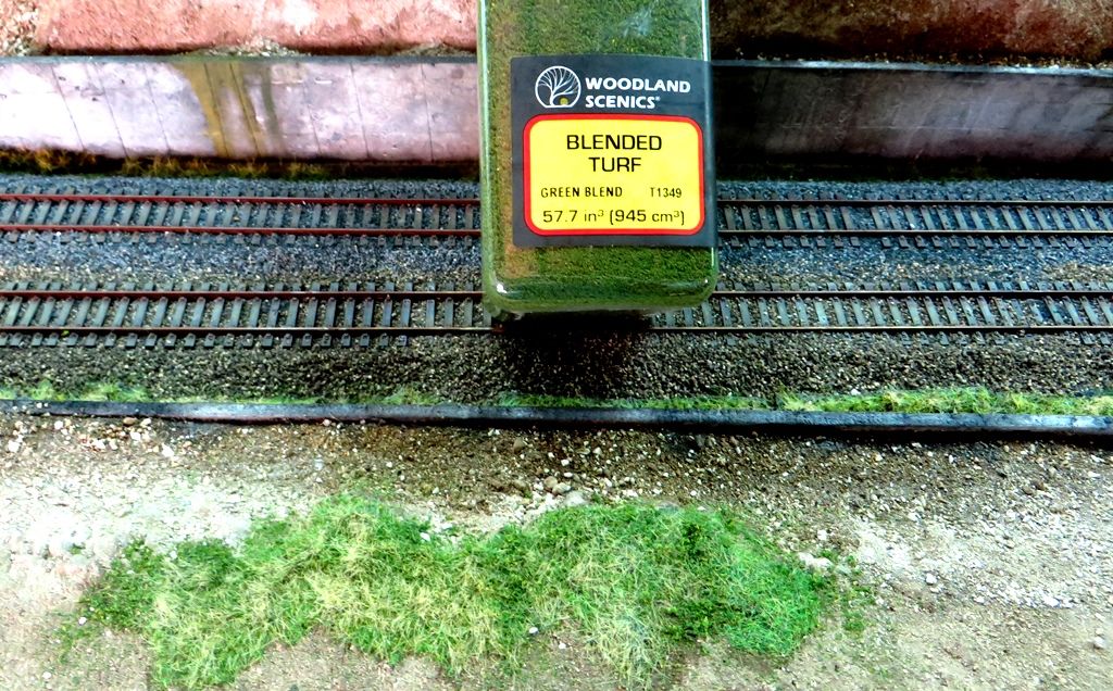

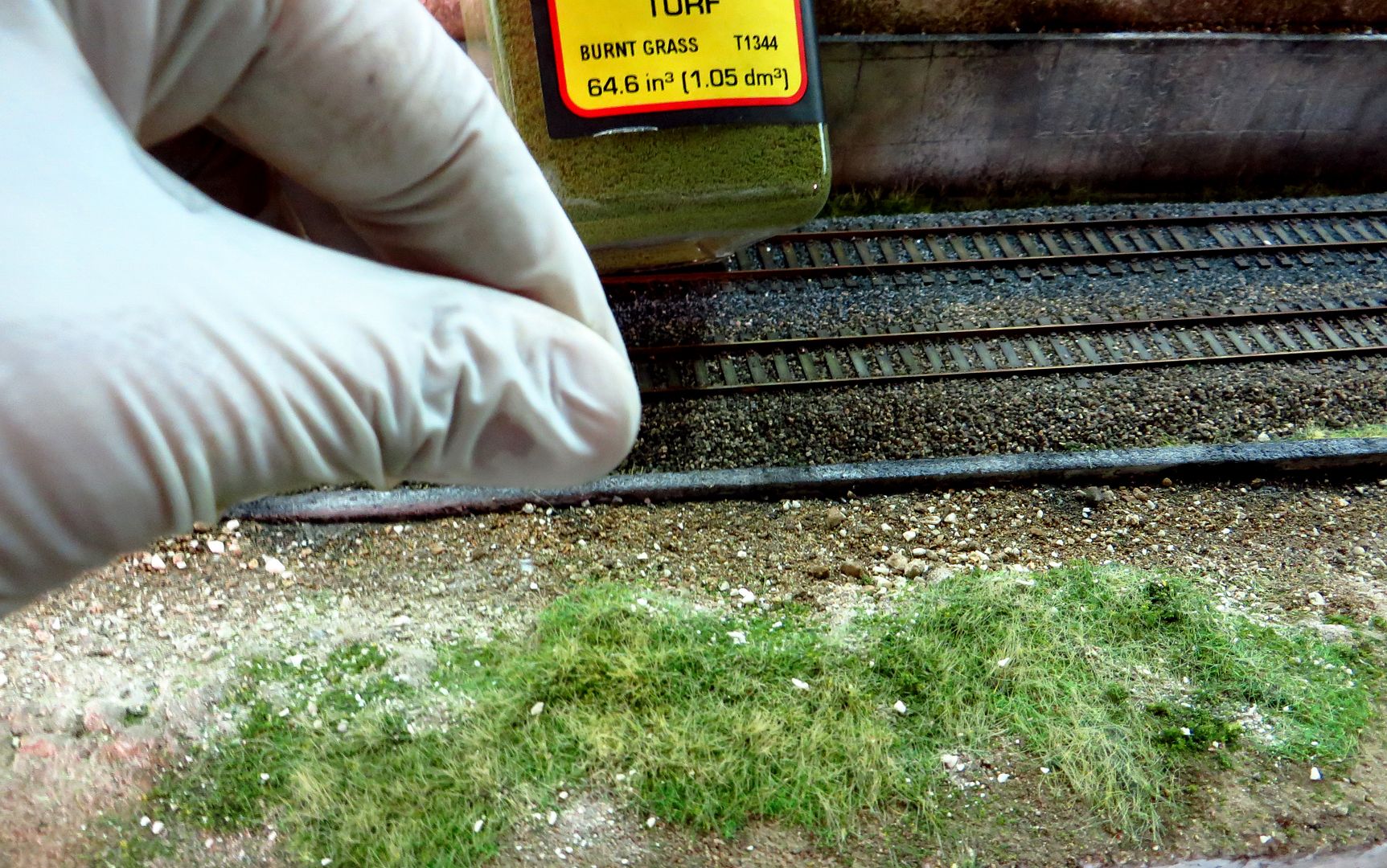

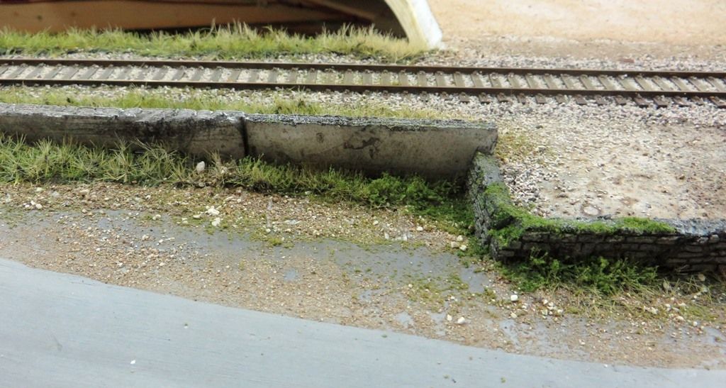

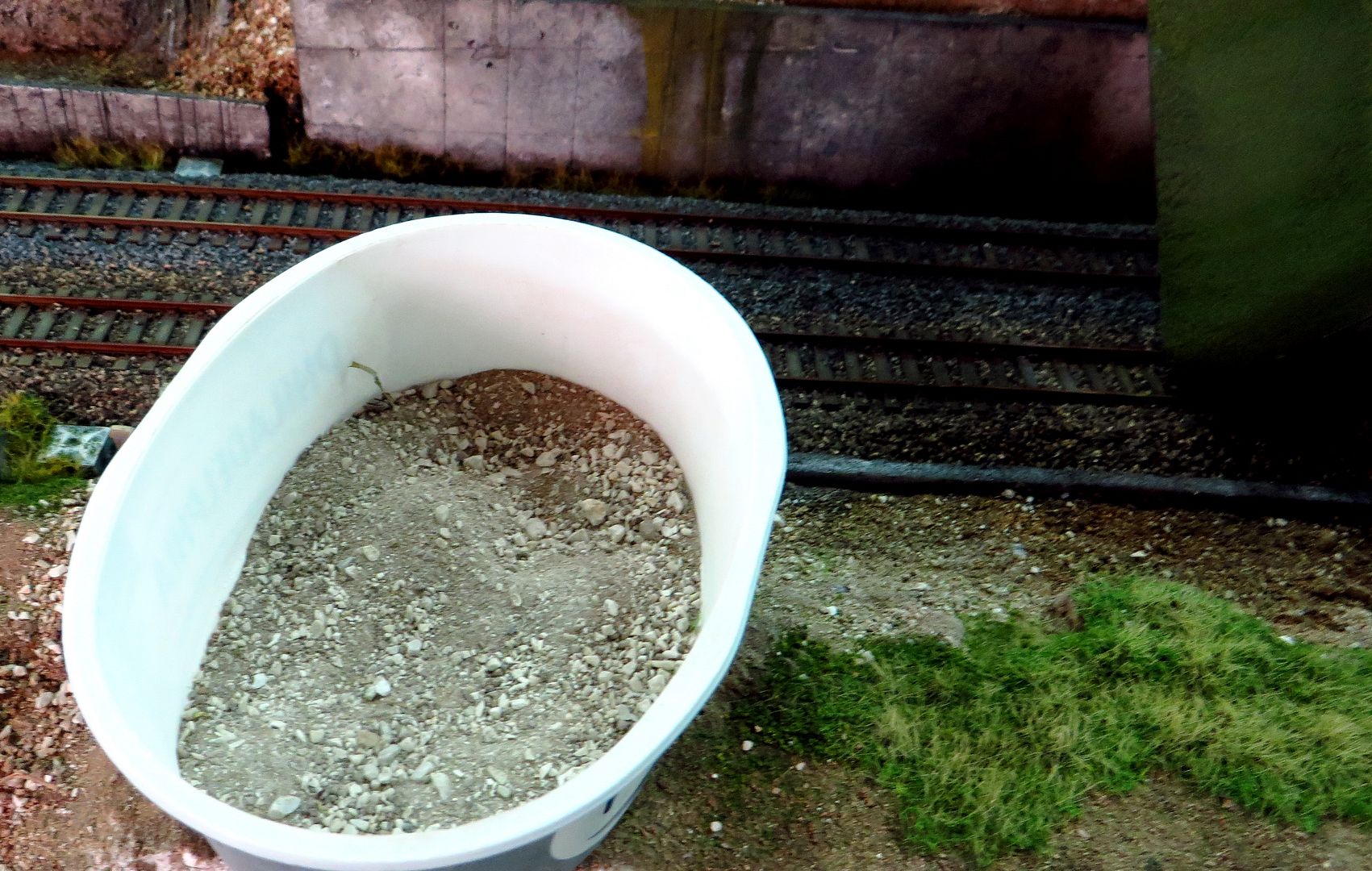

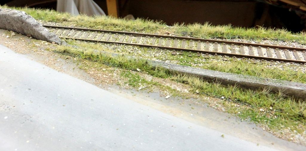

Come promesso spero di fare cosa gradita agli amici del forum postando un veloce WIP sulla posa dell'erba.
La tecnica è la solita che ho già descritto, ovvero quella classica che vede l'uso dell'applicatore elettrostatico.
I materiali sono quelli da foto ma il gusto ed i colori sono molto personali, a me piace partire da tinte scure e via via schiarire per l'erba più alta.
Per il verde da 3mm ho usato sempre erba Noch ma non ho più il codice.
La base è colla vinilica, gesso (poco), colore grigio scuro e marrone.
Dopo la prima posa dell'erba da 3mm bisognerebbe attendere la completa asciugatura (cosa che io non ho fatto...) per avere un effetto singolo cespuglio migliore nella seconda posa da 5mm.
L'erba viene raccolta con un aspirapolvere con serbatoio, utile per raccogliere l'erba non incollata. La raccolta dell'erba deve avvenire quando la colla ha già parzialmente cominciato a fare effetto ma non è ancora completamente asciutta.
Il lavoro più tedioso è l'opera di mascheratura delle aree per evitare che l'erbetta vada sulla massicciata o su altre parti che non si vogliono inerbire in quanto poi è molto complicato tirarla via... [:(!] La mascheratura è una fase noiosissima ma fondamentale a mio avviso.
Infine con un mix di terriccio e pigmenti per artisti e del turf woodlan scenics "raccordo" e correggo le varie imperfezioni.
Questo è quanto.
Se avete domande fatele pure.
Io con i WIP ho poca pazianza, tendo a scordarmi di fare le foto, sporco tutto, faccio cadere contenitori di colore ecc, spero apprezziate la buona volontà! :grin:
Saluti
Giuseppe
Giuseppe - XMPR? No grazie!

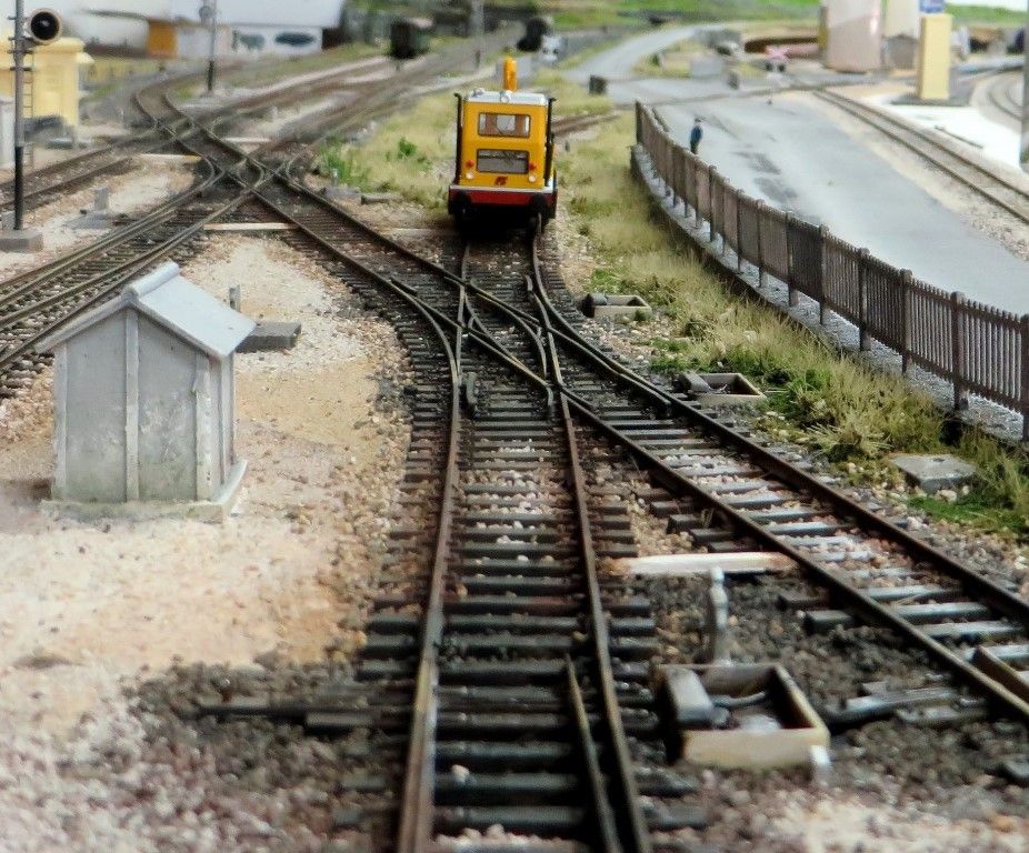

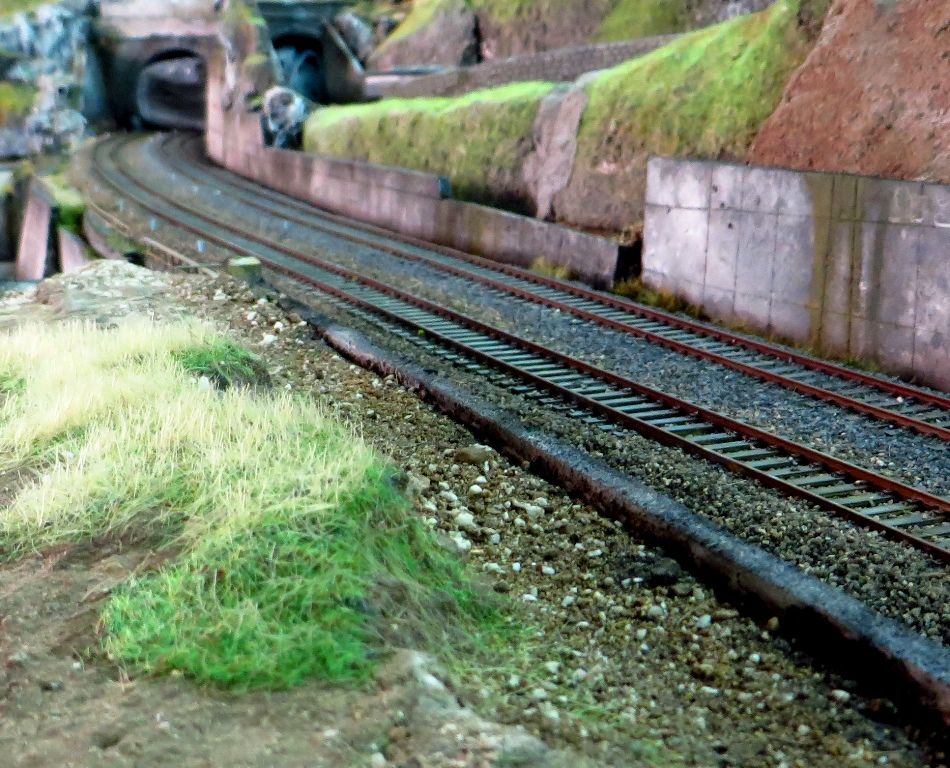

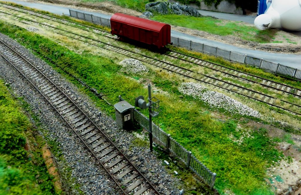

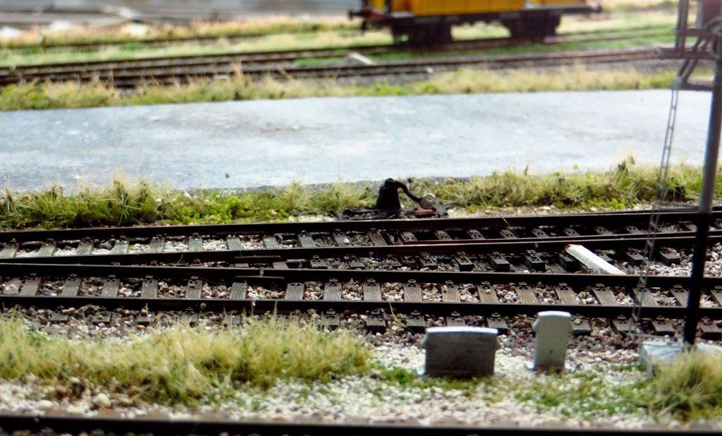

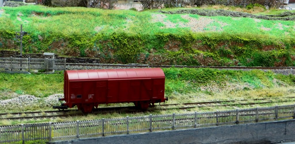

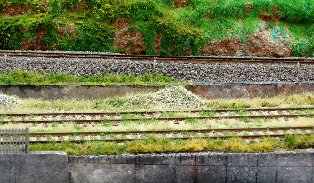

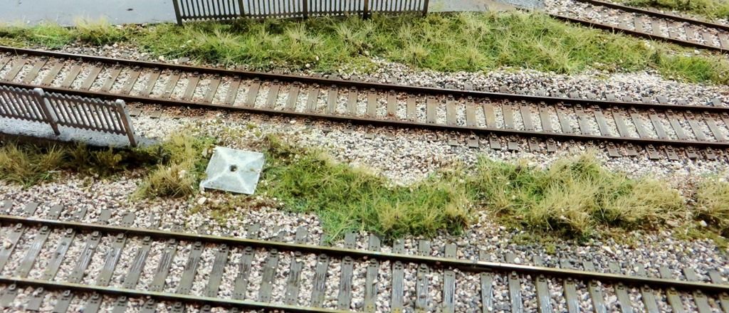

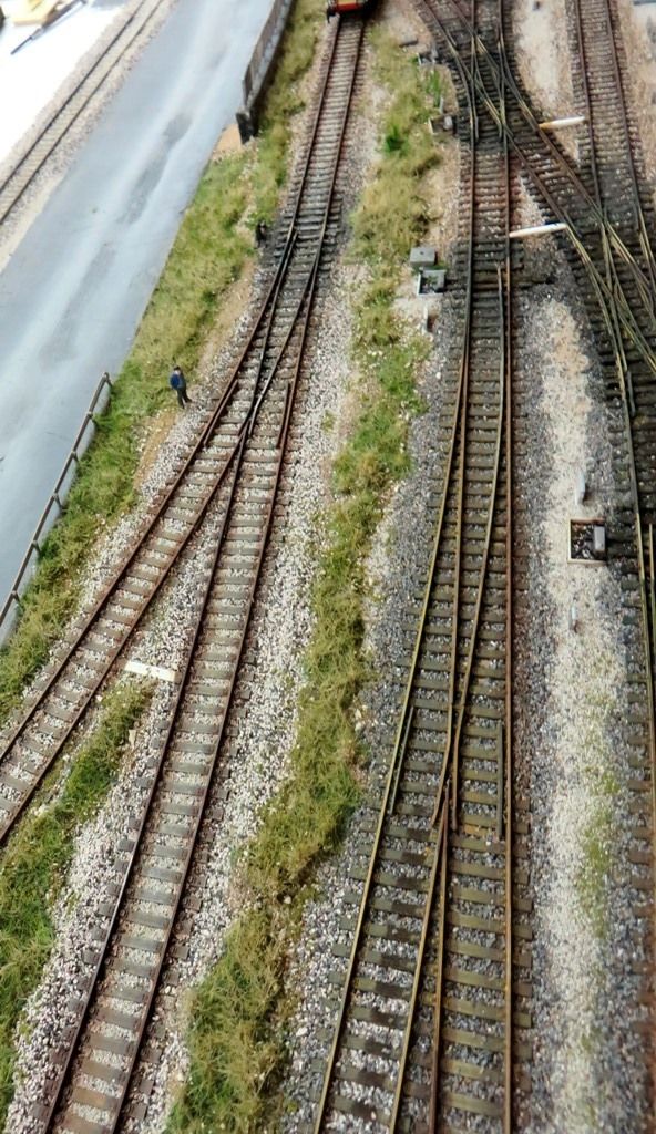

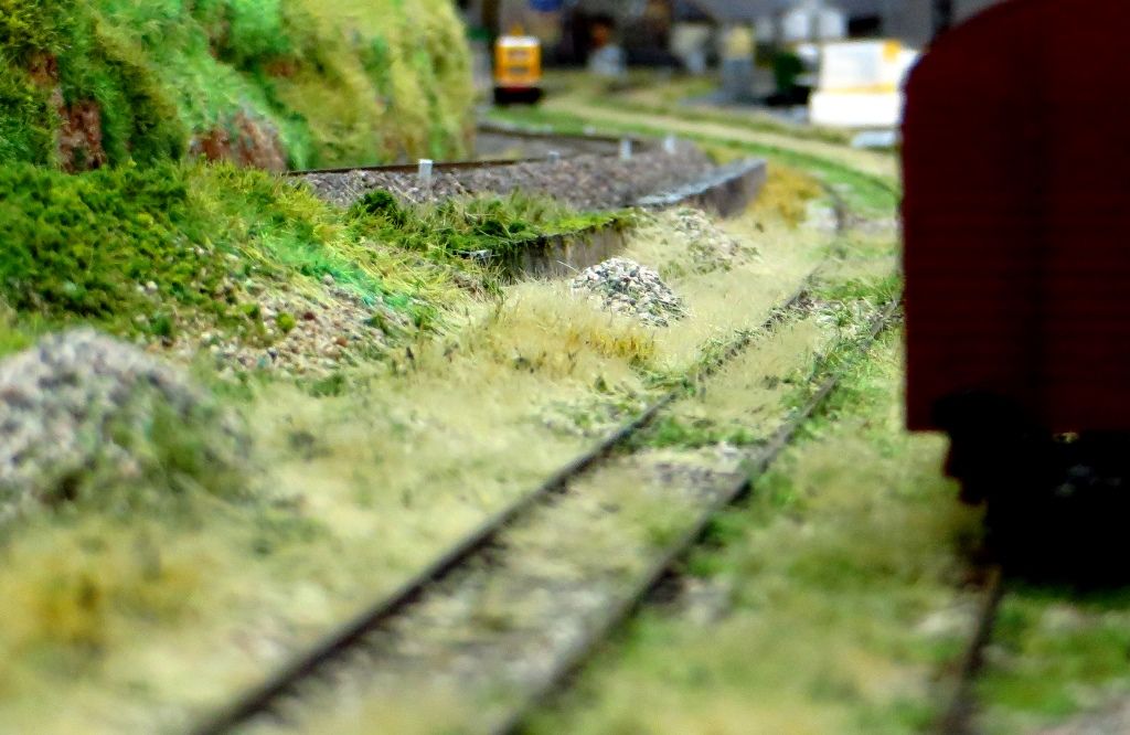

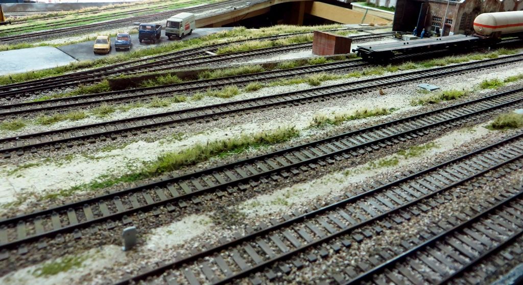

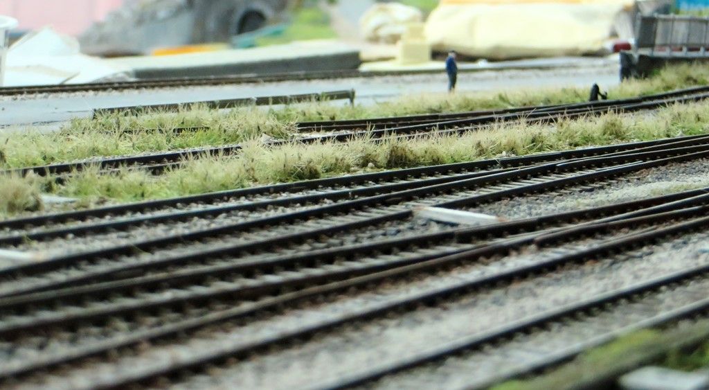

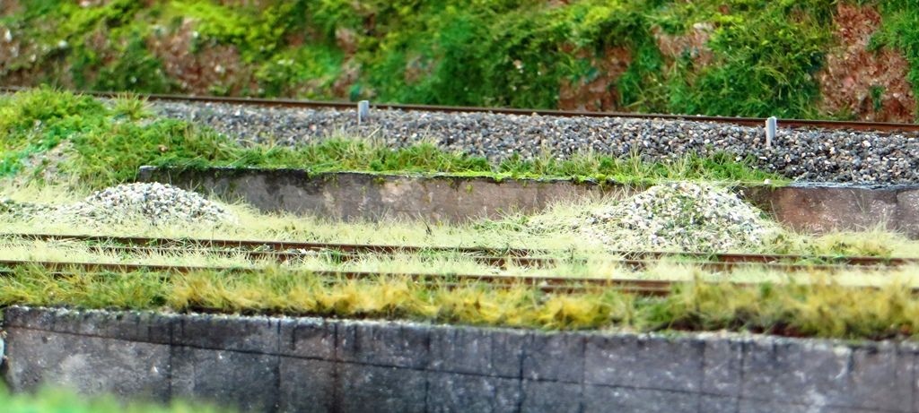

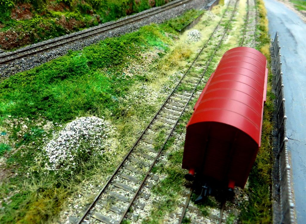

Altre foto sempre della stessa fase, ovvero posa erba bassa.
Si riferiscono alla zona del bivio e alla zona invasa dalle erbacce di due binari che portano ad un raccordo industriale.
Saluti
Giuseppe
Questi sono i due binari del raccordo, sulla destra si nota il binario di corsa FS
Queste invece sono relative al Bivio

#473 Messaggio da v200 »
Ciao Giuseppe,
ci stai proprio viziando ottime foto dei nuovi lavori :wink:
personalmente, a gusto mio lo trovo troppo pulito proverei a mettere un po di spazzatura come qualche cassa rotta, copertoni,cartacce attorno ai tronchini dove presubilmente abbondino questi oggetti gettati via.
Ovviamente il lavoro che hai fatto e ottimo :razz: :wink: :grin:
Roby

Strabiliante come al solito Giuseppe. L'idea che ti ha dato Roberto non e' poi ninete male...... Saluti. Egidio. :cool:

Certo Roberto, ancora di lavoro ne ho davvero tanto. Per il momento procedo a step "tematici" adesso tocca all'erba bassa, poi ai cespugli e quindi alle definizioni, ai particolari (come quelli che hai suggerito tu) ecc :wink:
