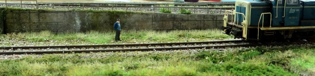

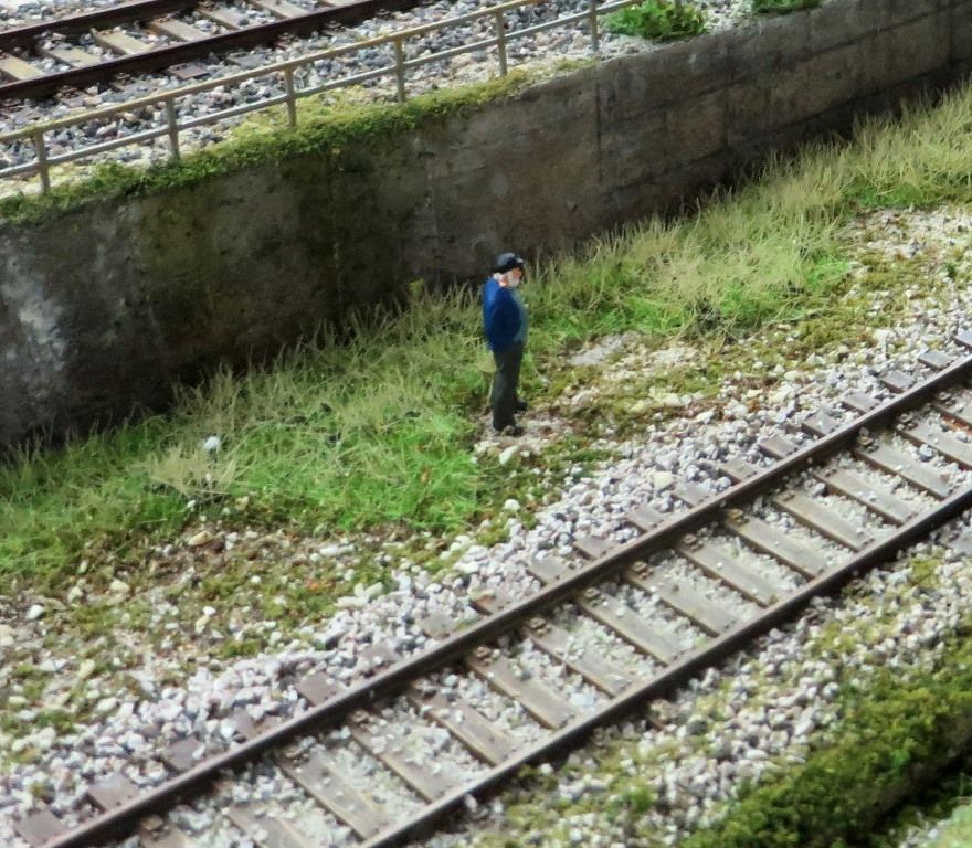

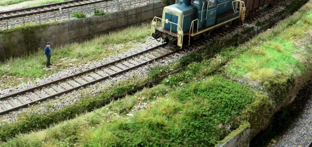

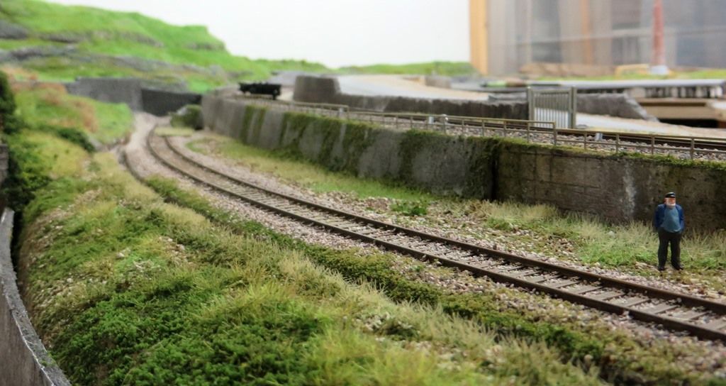

Completato il test di posa dell'erbetta sulle aree vicine ai binari, fonte di incubi notturni :lol: su come realizzarla al meglio visto che è una delle componenti di maggior richiamo estetico e realistico essendo vicina al binario. In questo caso un'asta di manovra con pietrisco non troppo uniforme.
I metodi sono i classici, turf woodland scenic ed erbetta sintetica 3 e 6 mm (non di più!!!) piantata con applicatore elettrostatico Noch.
Eventualmente ciuffetti più "esuberanti" verranno piantati singolarmente.
Il tono del verde varierà sempre nelle diverse aree del plastico... le gamme dei verdi mi piacciono tutte, che fare!
La stagione scelta sarebbe quella autunnale ma mi prendo delle licenze poetiche.
Nonno Preiser da pensionato di gode la sua libertà giornaliera a zonzo per gli scali ferroviari del mio plastico.
Saluti
Giuseppe

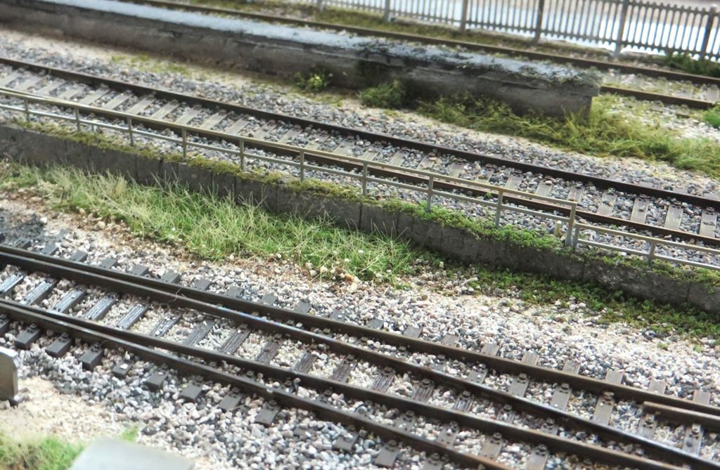

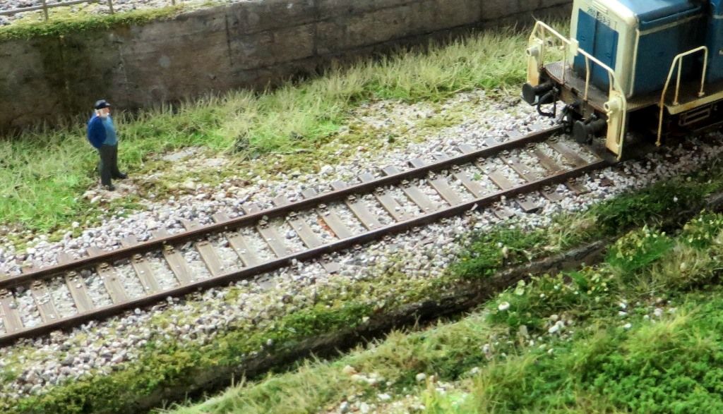

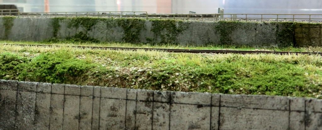

Continua la divertente fase di posa dell'erbetta bassa (i cespugli con la loro benevola capacità di copertura magnagne verranno dopo...)
Come sempre le foto sono utilissime per cogliere tutte quelle imperfezioni che l'occhi nudo non percepisce.
Saluti
Giuseppe
ps: quella maledetta ringhiera non ha ancora il tono di colore giusto!!!

Perchè dici che la linghiera ha una colorazione che non ti soddisfa? che grado di colorazione volevi raggiungere? dalle foto sembra già un bel lavoro così come è [:I]
QdP
Messaggi: 700
Re: Plastico qdp
#415 Messaggio da QdP »
Grazie Massimiliano.
E' il tono del colore che non mi convince, troppo chiaro e pulito, non saprei proverò a scurirla un po' ed invecchiarla.

Beh, Giuseppe potresti rappresentare una linghiera nuova appena sostituita, magari con qualche addetto che sta terminando il lavoro, non è detto che deve essere tutto vecchio :wink: Massimiliano :cool:
QdP
Messaggi: 700
Re: Plastico qdp
#417 Messaggio da QdP »
"non è detto che deve essere tutto vecchio "
hai assolutamente ragione!!! :wink:
Giuseppe - XMPR? No grazie!
Messaggi: 14191
Re: Plastico qdp
#418 Messaggio da Egidio »
Beh, anch' io la lascerei cosi' com'e'. Sta bene in sintonia con il resto........ :wink: Saluti. Egidio. :cool:
