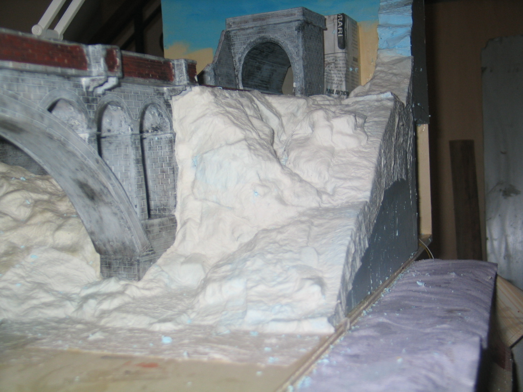

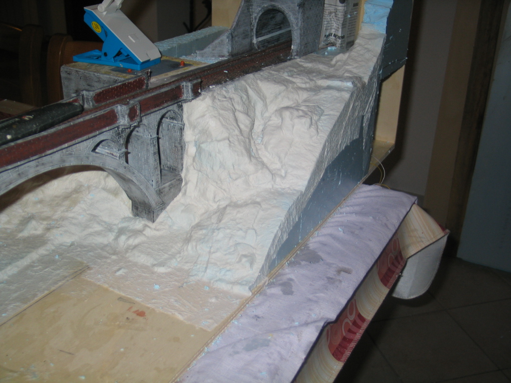

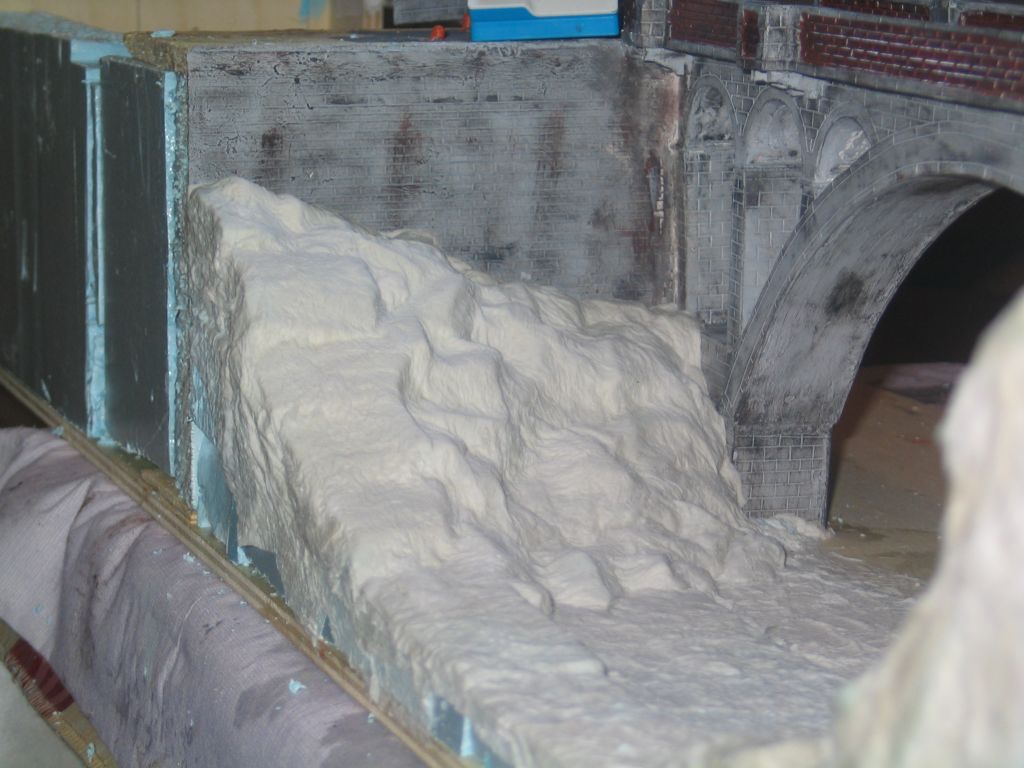

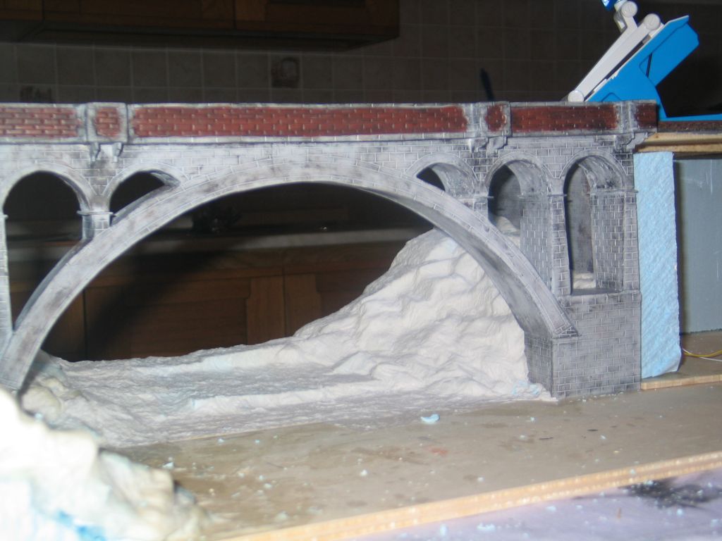

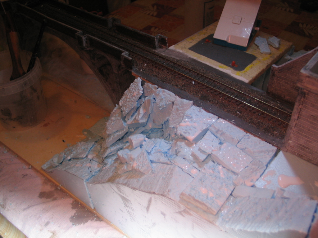

In questi giorni mi sono dedicato alla parte posteriore del modulo sulla sponda destra del torrente, ovvero quella sotto il casello [:I]
Per prima cosa ho realizzato la base dove trovera alloggio il casello, il quale ha ricevuto come secondo pasaggio l'impianto di illuminazione che verra documentato con foto prossimamente, passati i fili mi sono dedicato alla realizzazione paesaggistica di questo piccolo angolo, per colmare il dislivello e realizzare una coa che a mio parere fosse realistica ho preferito inserire nella parte superiore un muro di contentimento, per realizzarlo ho utilizzato un cartoncino avanzato della faller che mi dispiaceva non utilizzare, esso e stato colorato e sporcato seguendo landamento delle precedenti realizzazioni per dare una uniformità di scena, nella parte a ridosso del torrente invece ho realizzato un leggero rilievo che verra in seguito infoltito di vegetazione, ma eccovi un po di immagini :wink:
Purtroppo non ho passaggi del lavoro sul cartoncino ma solo quando oramai posizionato in maniera definitiva con il polistirolo anch'esso in posizione per la realizzazione del rilievo [:I]
105,78 KB
111,53 KB

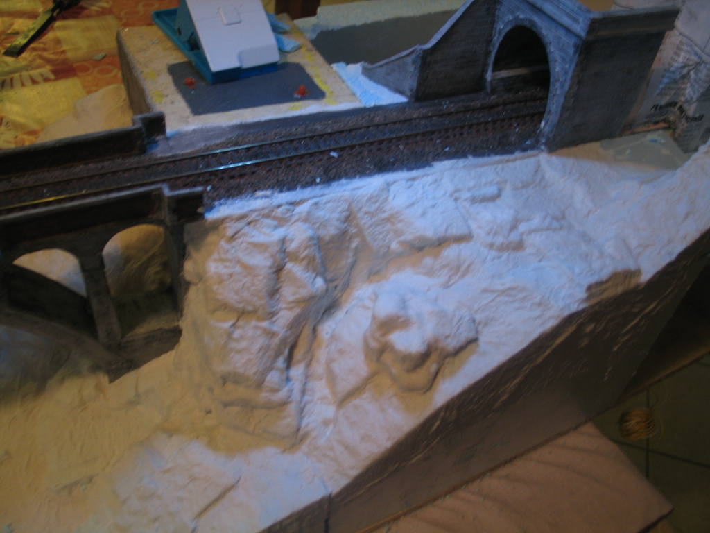

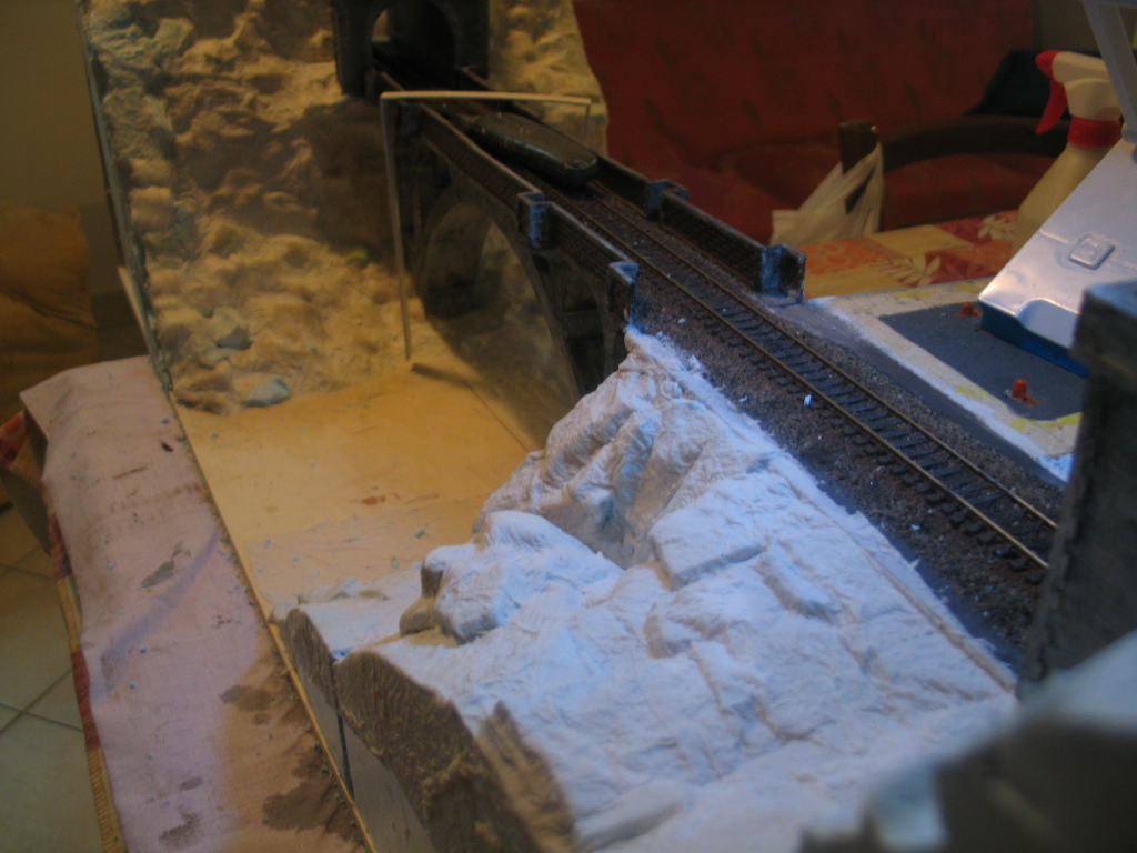

Ed ecco il lavoro dopo aver ricoperto tutto con carta, colla e vinavil [:I]
106,01 KB
105,75 KB
97,23 KB
Ecco per ora è tutto, ditemi cosa ne pensate [:I]
Aggiungo che ho anche seguito il consiglio di Antonio per la montagna sinistra del modulo andando a ricoprire la scenografia fino al bordo in alto, il risultato mi piace perchè da l'idea di una cosa che non termina ma la cima sia molto più in alto, in seguito postero una foto del risultato insieme ad una in nottura per vedere se l'effetto dell'illuminazione è ok :grin:
P.S. Ieri sono andato a trovare un mio parente sopra Piazza al Serchio, a parte gli stupendi viadotti della Lucca-Aulla che si vedono tra Castelnuovo G.na e Piazza al Serchio, (quello della Villetta vi assicuro è qualcosa di eccezzionale e mi sa che prendo una giornata per qualche foto), visto che ero in zona non potevo non dare un'occhiata al ponte vero che è stato la mia fonte di ispirazione del diorama, devo dire che la realizzazione non è male e anche il colore che ho fatto rispecchia quello dell'originale, sono soddisfatto di questo :cool:

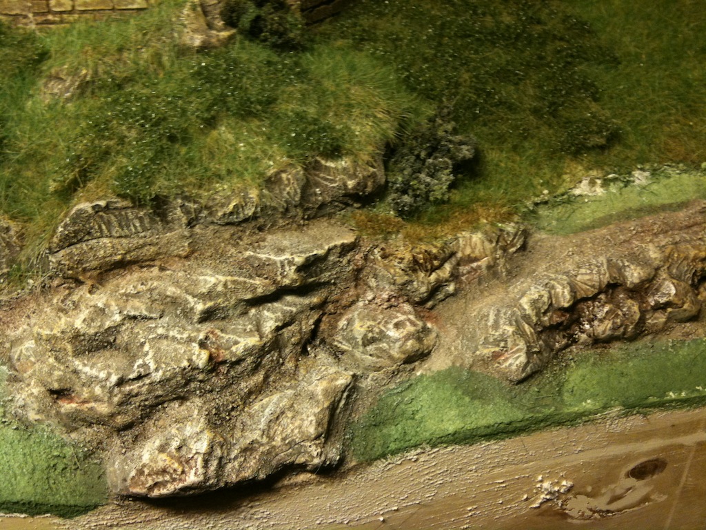

Complimenti Massimiliano,
mi piace il lavoro che stai ultimando, nell'insieme il diorama è ben proporzionato.
Se ti può essere utile ti allego una foto con un primo piano delle rocce che ho inserito in un diorama di qualche anno fa. Per avere un effetto più realistico, prima della colorazione ho passato una mano a pennello di Maltolastic della Boston. E' una pasta similare allo stucco, che una volta asciutta e cartavetrata ove necessario rende bene l'idea della pietra.
Per la colorazione ho usato colori acrilici, e lavaggi ad olio per l'invecchiamento.
Continua con entusiasmo che stai andando bene :grin:

@ Andrea
Grazie mille per i consigli, il metodo che mi hai proposto è quello che a grandi linee avevo in mente anch'io, infatti prima di procedere con il colore volevo passare su tutta la superfice lo stucco da legno, io non avevo considerato una marca precisa, diciamo quello che comunemente si trova nei brico, del quale dovrei averne un barattolo in casa, rimanenza di precedenti lavori, credo che il prodotto che mi hai consigliato sia un simile :wink: l'effetto che hai ottenuto mi piace parecchio, spero come te di ottenere un buon risultato [:I] solo che prima devo completare la morfologia di tutto il diorama e poi finalmente dedicarmi hai particolari :cool:

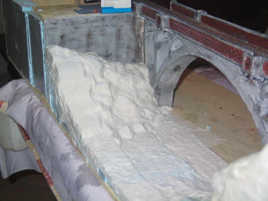

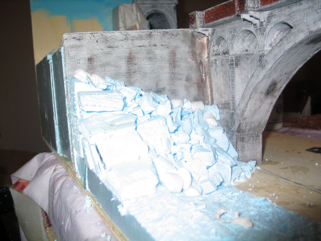

#396 Messaggio da MrMassy86 »

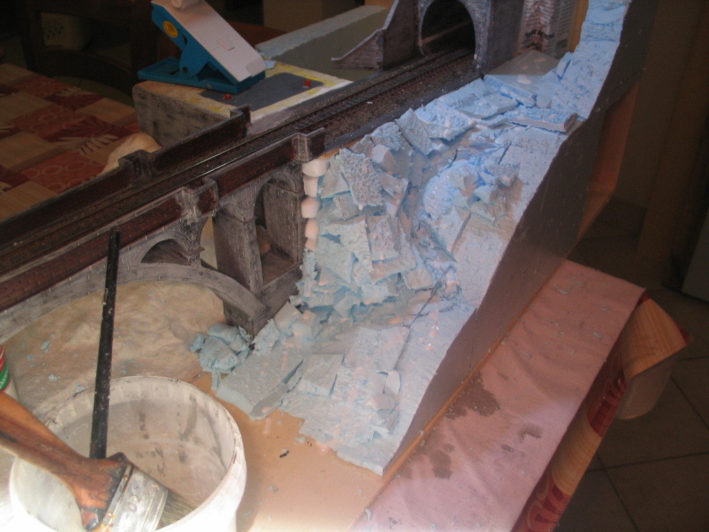

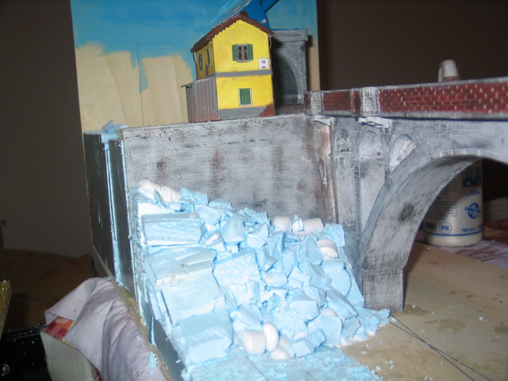

Ciao, altro work in progress :cool:
I lavori si sono concentrati sulla sponda destra del diorama lato destro, precisamnte ho cercato di realizzare la via pedonale di accesso al torrente, ecco un po di foto :grin:
La struttura grezza :wink:
360,29 KB
374,23 KB
342,75 KB
E dopo vari strati di carta e vinavil per compattare la struttura :wink:
342,19 KB
335,69 KB
325,73 KB
321,81 KB
Come si vede dalle immagini ho dovuto combattere gioco forsa con le ridotte dimensioni a disposizione, quindi ho avuto l'idea di creare nella parte iniziale della discesa una piccola gola che poi si avre avvicinandosi al torrente, per la realizzazione di questa parte ho seguito i consigli di Diego, mi sono sagomato il polistirolo a misura, provato fissandolo in maniera provvisoria con degli spilli e una volta soddisfatto incollato, sono d'accordo con Diego, ci vuole un po di più, ma ti permette di giudicare meglio il lavoro che si sta facendo :cool:
Aspetto come sempre un vostro giudizio [:I]
Ciao Massimiliano :cool:

#397 Messaggio da 58dedo »
ciao Max, ottimo lavoro, puntando i pezzi con spilli o stuzzicadenti prima dell'incollaggio si riesce ad avere l'idea della futura configurazione, personalmente i pezzi in superficie che creeranno il futuro terreno li avrei leggermente smussati con una spazzolina di ferro per addolcire gli spigoli vivi che spesso sono antiestetici. :wink:
bravo!!! alla prossima.

Re: Diorama: Il ponte dei Pescatori by MrMassy86
#399 Messaggio da MrMassy86 »
Ti ringrazio Diego :grin: i tuoi consigli mi sono stati utilissimi, per gli spigoli hai ragione, infatti tutto quello che risulterà antiestitico verrà ripreso e migliorato in seguito, considera che questa per me è la struttura di base, la quale, seguendo il metoto di Luciano, verra ricoperta interamente con lo stucco da legno, gia con quel passaggio si andranno a modificare gli spigoli, e per quelli che rimarranno antiestetici, no problem, verrano ripresi e modificati, questi passaggi per me servono per creare l'ossatura e la rubustezza della struttura, poi tutte le zone vengono riprese e migliorate :wink:
Scusate se mi sono dilungato un po, ma credo serva per capire il lavoro e i vari passaggi che faccio [:I]
ciao Massimiliano :cool:
