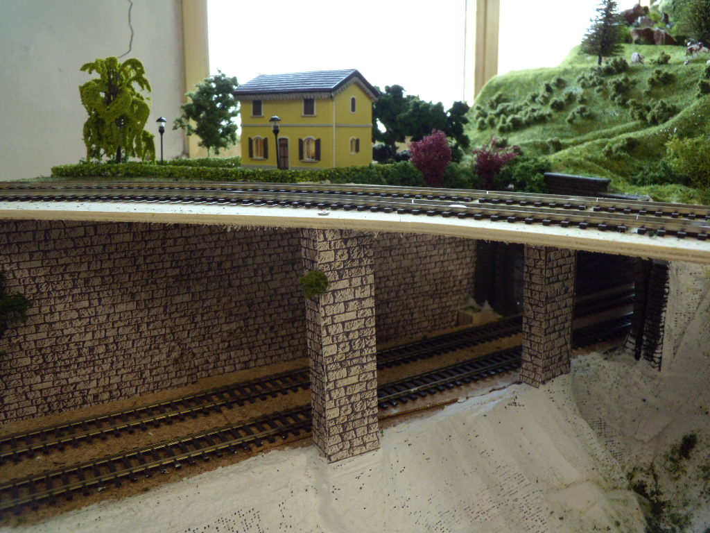

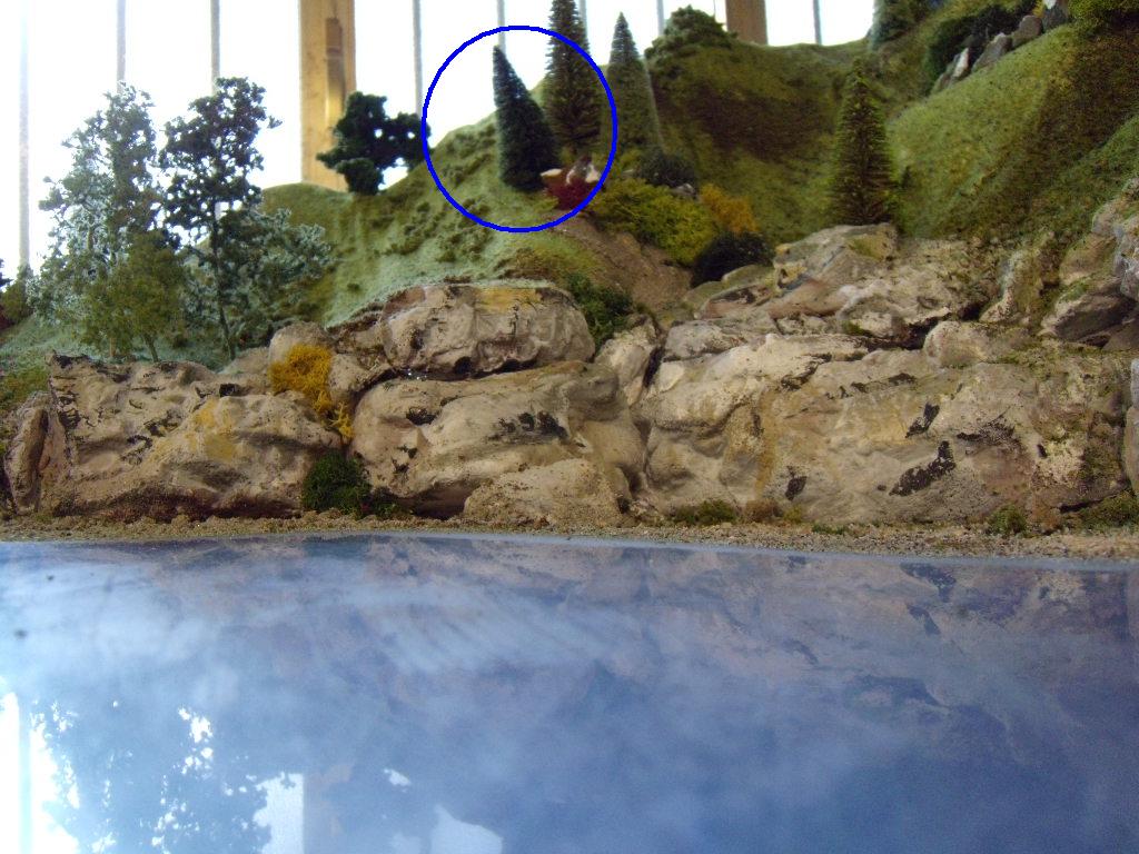

pablopablo ha scritto:
Superbia o no mi meraviglio di me stesso questa volta........ :wink: :wink:
Bravissimo Paolo, hai fatto un ottimo lavoro. :wink:
Visto che stai facendo un lavoro sopraffino... non trascurare i piccoli particolari...
Raddrizza quel pino...
168,34 KB

Ok Andrea , hai perfettamente ragione.........albero raddrrizzato....ma che fatica
202,83 KB

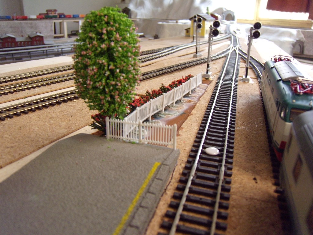

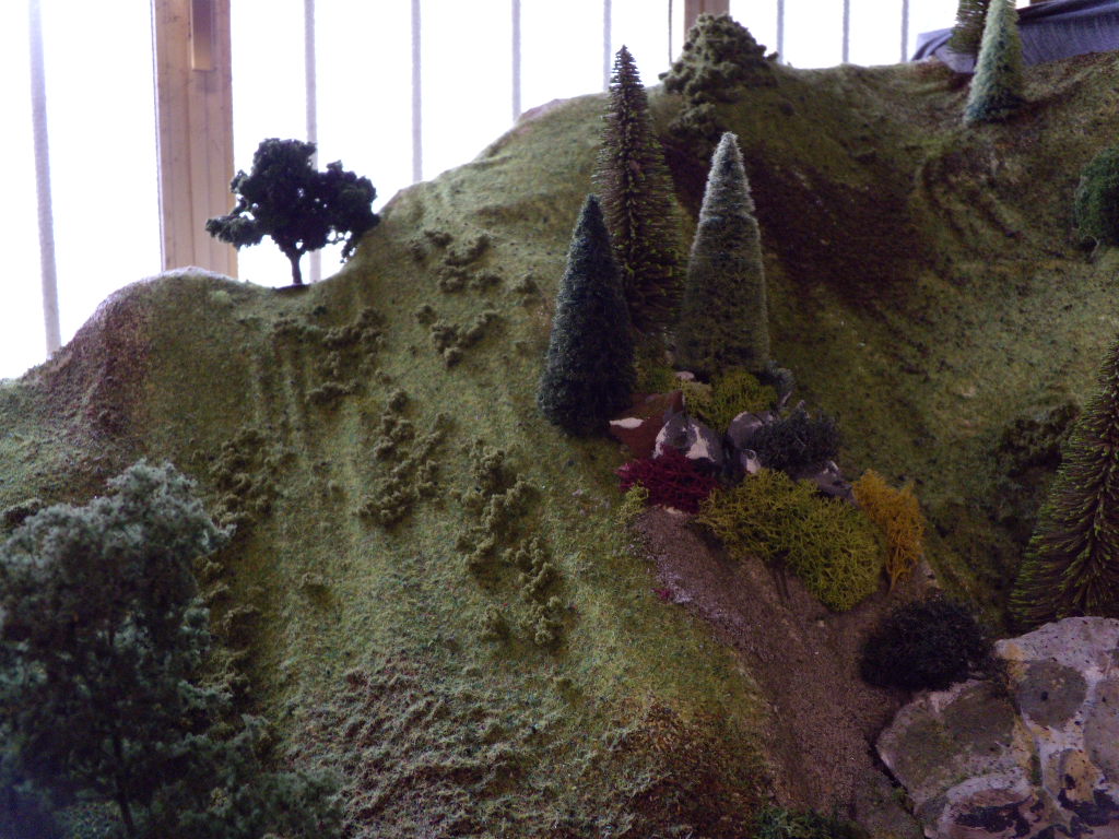

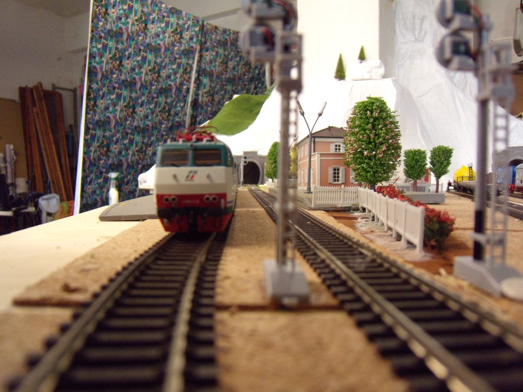

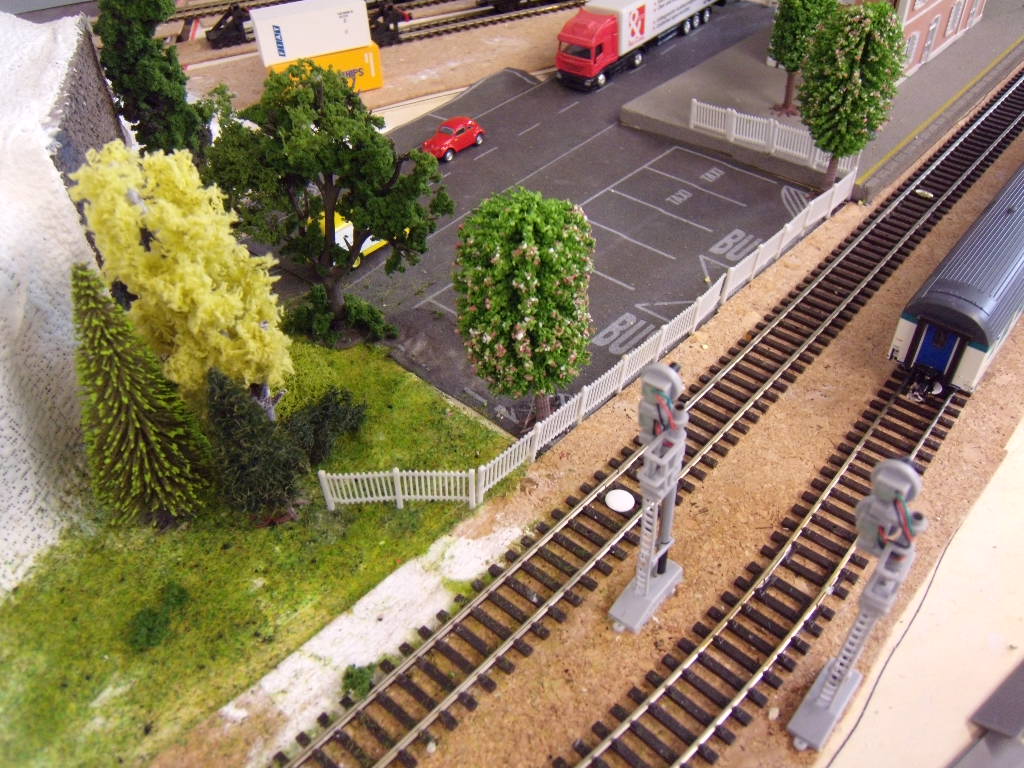

Anche questa mattina abbellito la stazione dell'isola con nuovi alberi , una siepe di acero nano , posizionato altra staccionata ecc.........
Adesso il meritato riposo.....e per un pò di giorni pausa anche per cercare riaccumulare altro materiale euro permettendo [:I] .buona domenica
191,74 KB
198,67 KB
198,08 KB
195,12 KB

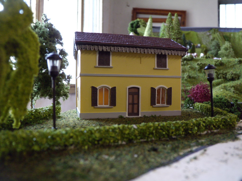

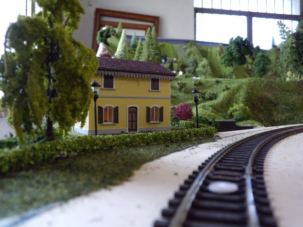

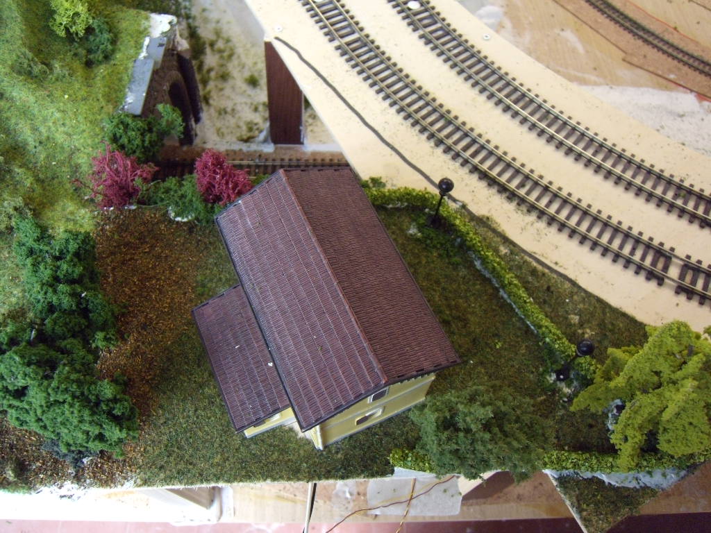

Allego le foto della casa vicino al lago con giardino e vista sulla ferrovia e sul paesaggio sottostante...(ancora da costruire)
Mio figlio filippo mi ha detto vorrebbe vivere li :wink: :wink: :wink: :wink:
186,45 KB
197,45 KB
198,74 KB
199,27 KB
Messaggi: 7728
Re: Plastico San Filippo
#384 Messaggio da giuseppe_risso »
Tutto molto bello, un po' troppo "tutto nuovo", ma molto bello.
Io invecchierei qualche parte , ma magari hai deciso di farlo in seguito :grin: .

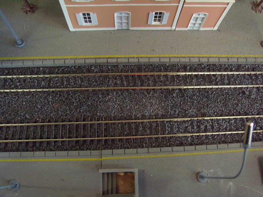

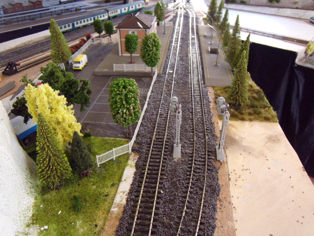

Sono sceso proprio pochi minuti fà in magazzino ( addormentato filippo a casa solo con lui perchè mia moglie in viaggio ) dove tengo il plastico e a proposito di massicciata ho i miei dubbi.
Per stenderla avevo preso un dispenser se cosi vogliamo chiamarlo da un negozio in turchia che anche marshal conosce.
A dire la verità dopo averla stesa , aver passato il fissante pensavo aver fatto un buon lavoro ma invece anche dopo aver seguito i consigli di un video non credo aver fatto un buon lavoro.
Provando far passare le carrozze di un convoglio in alcune parti fanno attrito porprio per alcuni sassolini sporgenti e a questo punto non sò come rimediare .
Pensavo costruire un blocchetto largo quanto l'interno dei binari e passarlo con carta vetrata per assottigliare quanto fa attrito ma preferisco aspettare ulteriori consigli.
Comunque il fine settimana proporrò delle foto.
GRazie e buonanotte
Messaggi: 23579
#392 Messaggio da Andrea »
Probabilmente alcuni sassolini si sono sollevati e sono a contatto con il fungo interno della rotaia.
Succede.
In questi casi conviene prendere un cacciavitino e levarli.
Chiaramente devono essere pochi, altrimenti è un lavoraccio.
Conviene sempre, quando si stende il ballast, passare all'interno con l'indice e "spianare" il tutto.
Oppure con un pennellino.
Poi si può far transitare un carro (anche manualmente) e sentire se ci sono rumori o balzelli. :wink:

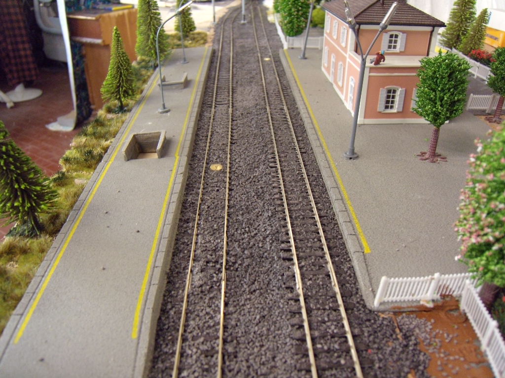

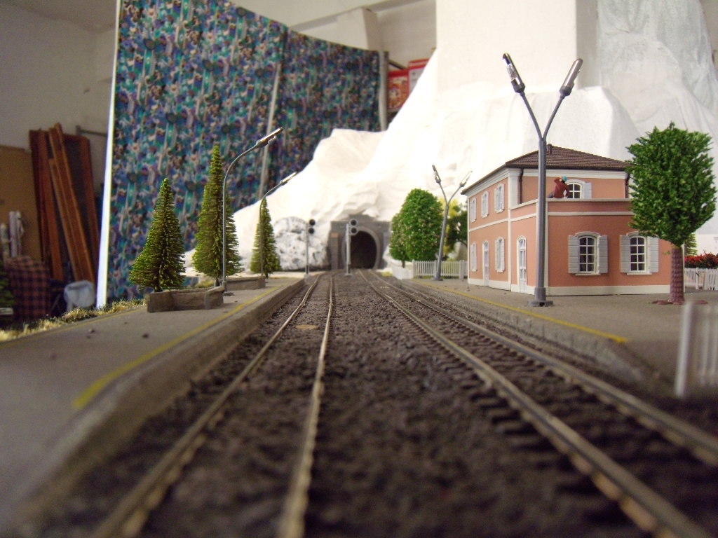

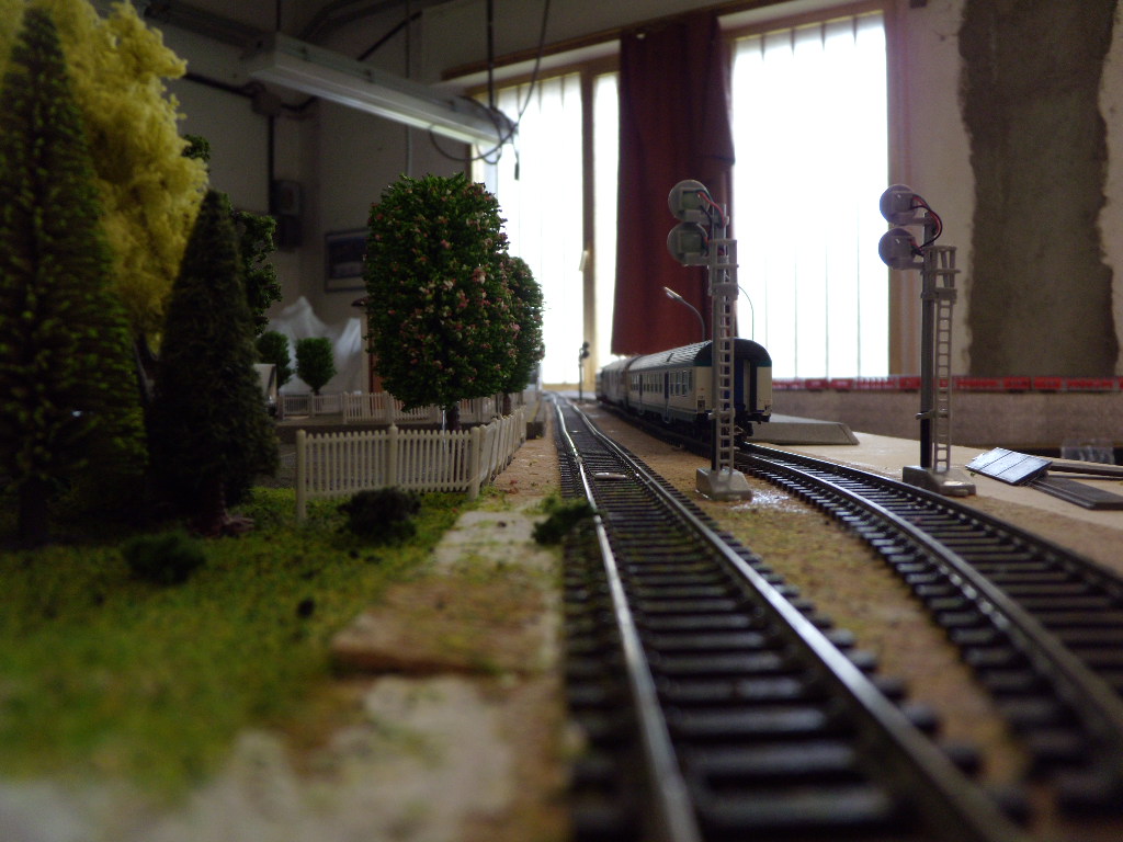

Questo è quanto ho scritto e pubblicato sul mio sito web onde evitare dubbi
POSA DELLA MASSICCIATA.....AHIME'
Nelle foto sotto ecco la posa della massicciata che purtroppo non è venuta a mio avviso molto bene.
Per stenderla invece che manualmente mi sono servito di un dispenser (se cosi' volgliamo chiamarlo) comperato on line.
A prima vista sembra tutto ok ma invece quando passano i convogli in alcuni punti (fortunatamente) si sentono scricchiolii dovuti ai piccoli sassi che non sono al posto gisto.
Ho chiesto aiuto al forum TT per risolvere a questo inconveniete e speriamo trovare una soluzione.
I treni al loro passaggio non creano problemi ma quel rumore è poco reale.
Il prodotto che ho utilizzato l'avevo comperato mesi fà da capotrenomodels e a mio avviso è forse un pò tropo scuro ma diciamo che nell'epoca di realizzazzione di questa stazione la cava li' vicina disponeva solo di quel materiale ;-)
Ecco il lavoro ultimato.
196,25 KB
190,56 KB
198,25 KB
187,61 KB

...Paolo,
la prima cosa è che il ballast non deve superare l'altezza delle traversine, con o senza tramoggia, devi togliere il materiale in eccesso con un pennellino possibilmente a setole piatte od a lingua di gatto che dir si voglia.
La seconda cosa, che cosa hai usato per fissare il ballast?
Nelle immagini si notano dei grumi di sassolini, hai fatto la miscela 50% di colla vinilica - 50% di acqua e 4 o 5 goccie di detersivo per piatti, che non faccia agglomerare il ballast?....dalle immagini non sembra.....
Per il colore della massicciata, non è un problema si può sempre dipingere, come si può sempre usare due tonalità mischiate.......
Per il rumore, a parte aver fissato i binari con la colla, ogni tanto lo hai messo qualche chiodino?

#398 Messaggio da pablopablo »
ciao,ho usato colla e acqua al 50% ma non il detersivo , non lo sapevo [:I]
MA scusa nella realtà il ballast supera le traversine anche se non completamente ma le supera eccome.
Non ho neppure messo i chiodini.
Come puoi vedere dalle foto avevo lasciato delle cimici da colorare dopo del colore del ballast ma non ho pensato fissare i binari :sad:
Ok , a questo punto proverò come consiglio di Andrea servirmi di un piccolo cacciavite e togliere l'eccesso dei sassolini ma sarà una dura impresa.
Se faccio un piccolo blocchetto di legno e ci metto della carta vetrata per togliere l'eccesso ?
Fammi sapere ,sbagliando s'impara..........grazie
#399 Messaggio da Marshall61 »
....con la carta vetrata credo che ci rimettano anche le traversine, l'ideale sarebbe togliere il vecchio ballast (se non hai fissato le rotaie con i chiodi non dovrebbe essere tanto difficoltoso) e rifare la riposizionatura delle medesime e la nuova stesura del ballast......comunque se dai un'occhiata anche su internet sui plastici, anche sul sito di Andrea, tendenzialmente il ballast viene tenuto a livello o al di sotto delle traversine.....anche se in scala la distanza tra il piano del ferro è giusta, ma le dimensioni del ballast anche se nella stessa scala no, è sempre più grande, tu già usando dei binari con cod.83 se già più basso del mormale.....se vuoi un consiglio tieniti allo stesso livello delle traversine, per non aver problemi di sorta.....
Per il rumore, se non fissi bene i binari al piano ci sara sempre...... :smile:

#400 Messaggio da pablopablo »
grazie Carlo vedrò cosa posso fare.
Credo che questa parte la lascerò cosi e vedrò nasconderla con effetti scenografici
oppure rimediarle come possibile.
Per l'altra e nuova posa seguirò alla lettera i vostri consigli.
