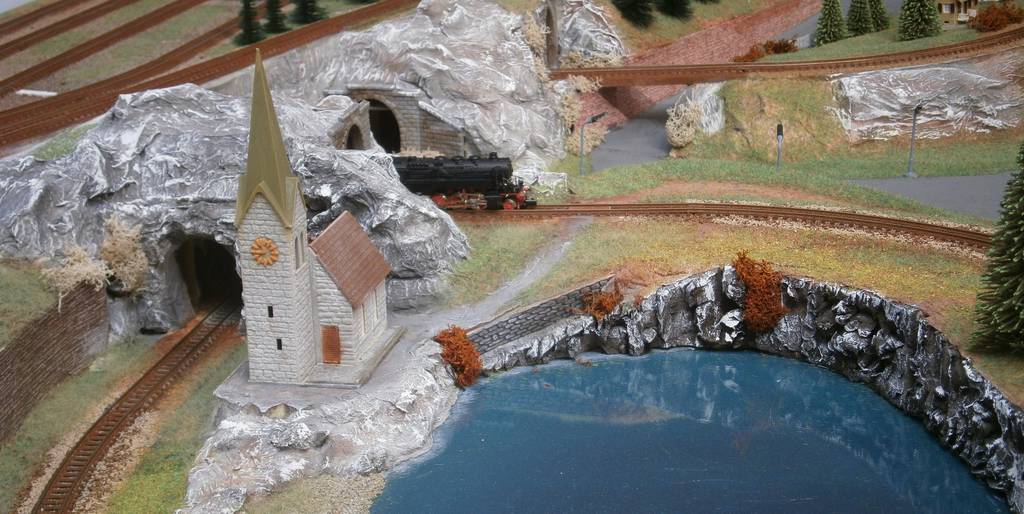

Mentre attendo i consigli sulla massicciata ecco che paolo e filippo non si arrendono e con il materiale che abbiamo in casa abbiamo inizato abbellire e rendere funzionante la stazione dell'isola.........cassa integrazione o no avanti e coraggio

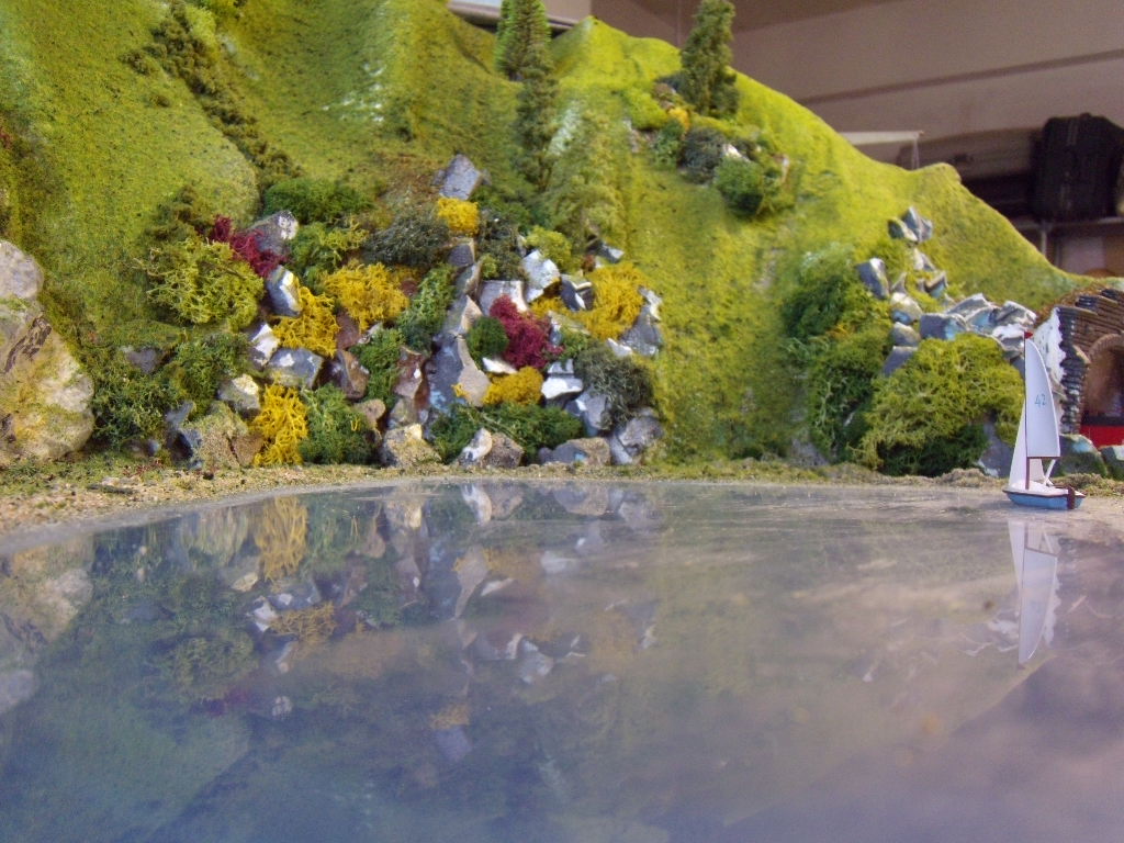

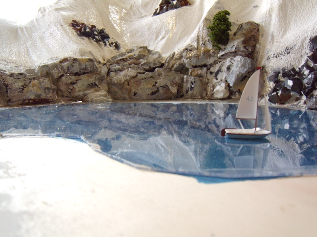

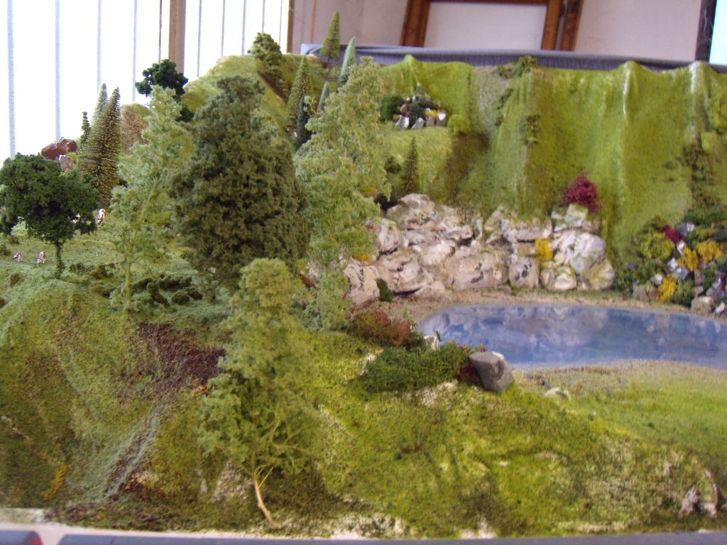

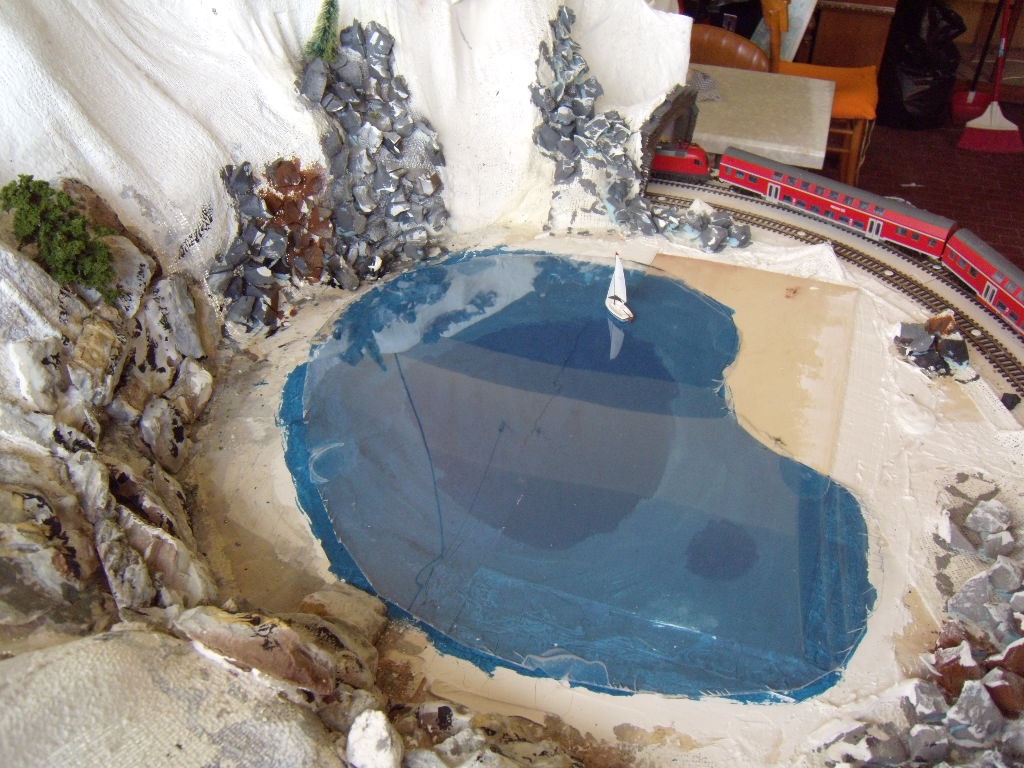

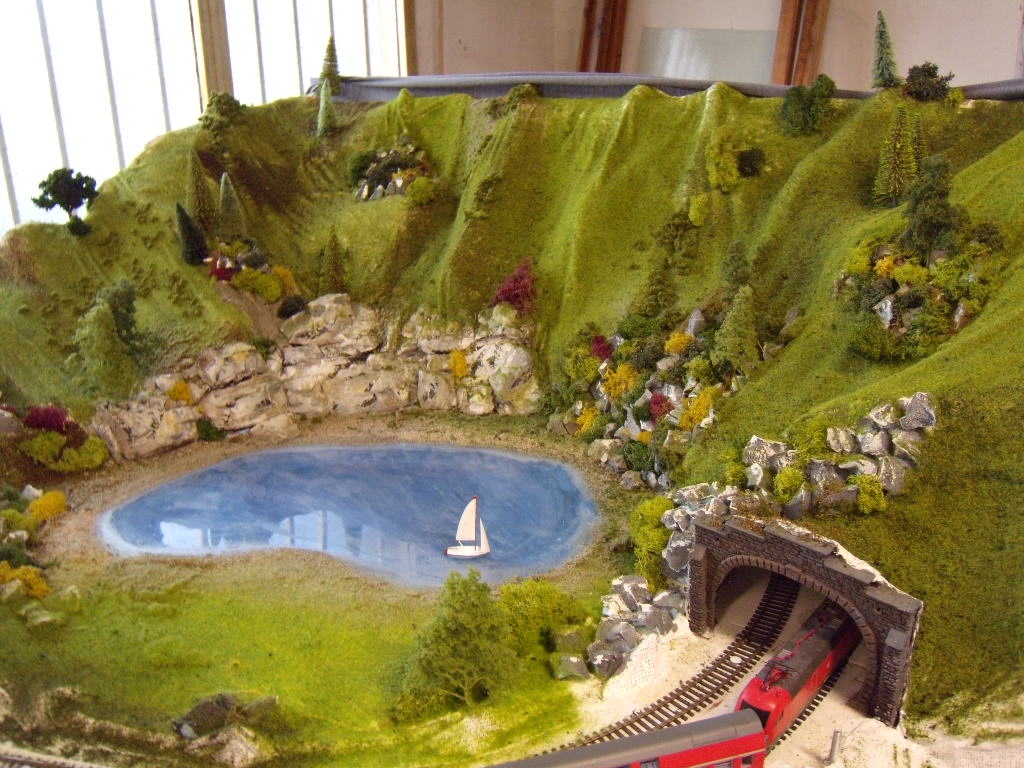

Ecco anche il lago , avevo preparato il sughero come mi aveva detto marshall,predisposto tutto e poi un'amico con una macchina a filo caldo mi ha tagliato il plexiglas ed il gioco è fatto.
Adesso dovrò mettere la sabbia e i sassi intorno , ma intanto una barca a vela ha già preso il largo :wink:

pablopablo
Messaggi: 716
Nome: paolo
Città: Gambassi terme
Re: Plastico San Filippo
#361 Messaggio da pablopablo »
191,96 KB
Messaggi: 4411
#362 Messaggio da saverD445 »
Bel lavoro...
Complimenti :smile:
#363 Messaggio da Marshall61 »
...bene!!!! è venuto molto bello, complimenti!!! :wink: :grin:

#364 Messaggio da pablopablo »
Marshall61....grazie ma aspettiamo , manca la sabbia ,la spiaggia , i sassi , e...........qualcuno che giuida la barca :wink: :wink: :wink: :wink:

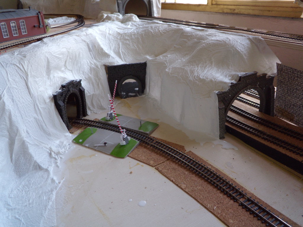

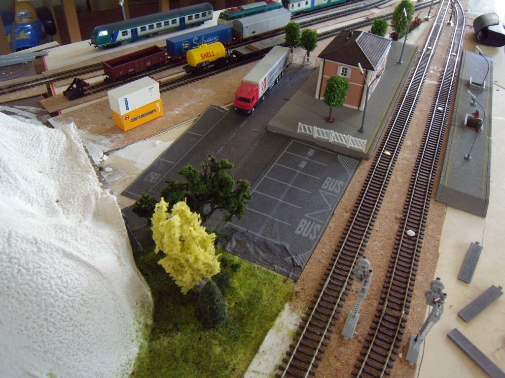

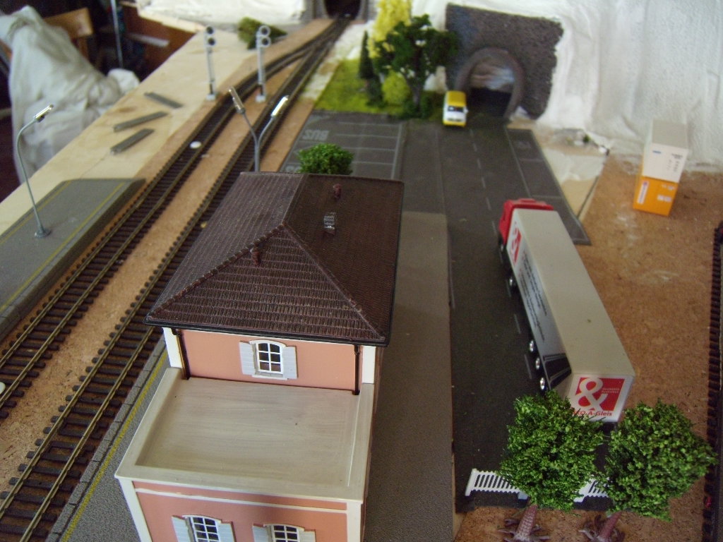

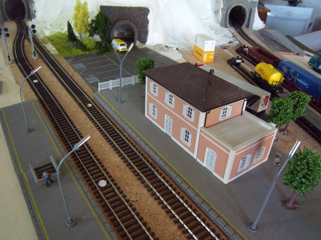

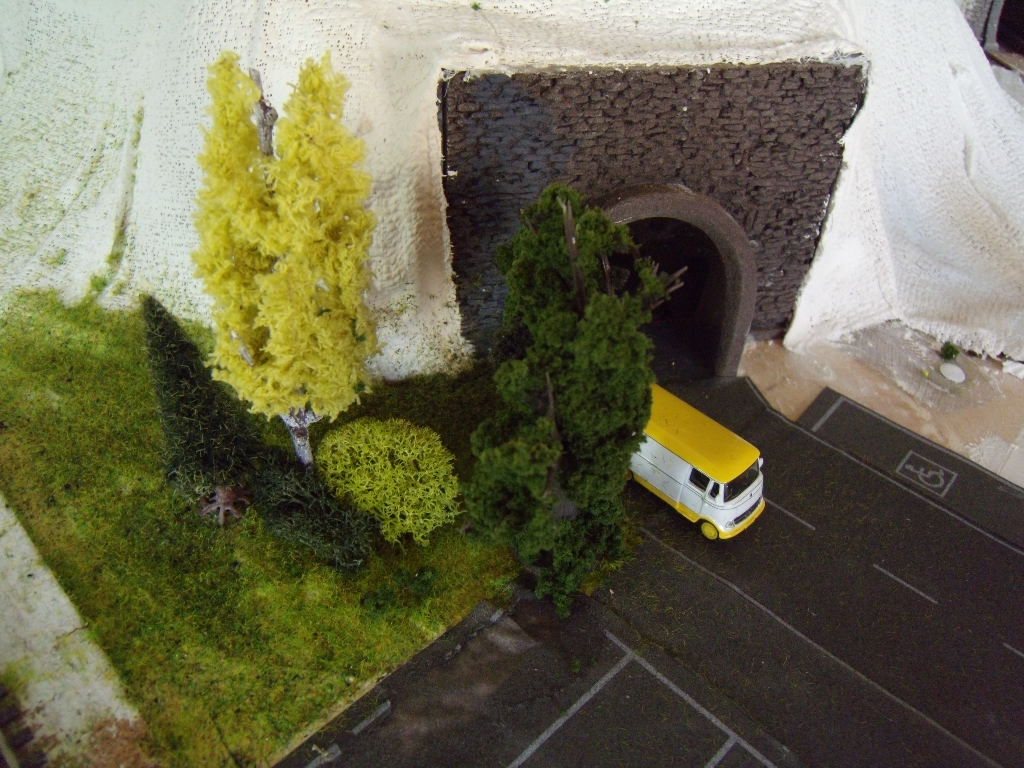

Buongiorno , ricordate dove c'era il piccolo scalo merci del secondo piano ?
Prima foto.
Ho fatto una modifica e vi propongo il prima e dopo.....
Per fortuna il vinavil e la carta da cucina non costano molto e sono potuto andare un pò avanti. :wink:
C'è la galleria stradale che ariva dalla parte della stazione principale e il passaggio a livello che condurrà alla città............
A voi i pareri
195,81 KB
196,32 KB
196,24 KB
#369 Messaggio da Marshall61 »
Mi sembra che vada proprio bene, è sicuramente più pertienente ora con la strada e le due gallerie ferroviarie messe così stanno bene! Ottima lavoro... :grin: :wink:

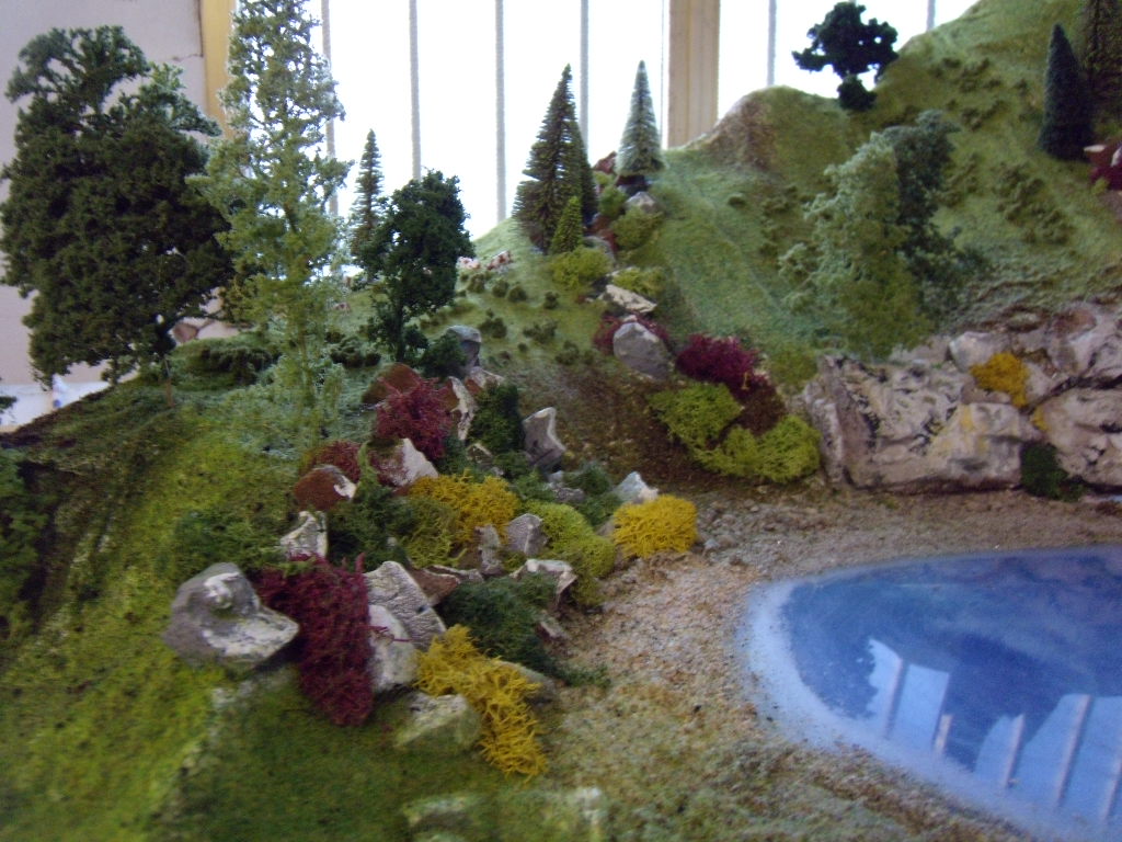

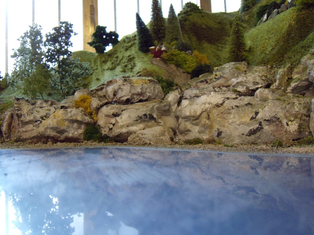

#373 Messaggio da pablopablo »

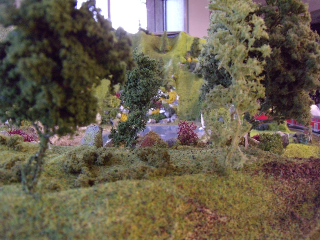

Superbia o no mi meraviglio di me stesso questa volta........ :wink: :wink:
Premetto che stamattina alle 7 il tempo qui da me era molto nuvoloso e non ho potuto approfittare della luce naturale del sole ma credo le foto rendano l'idea del lavoro.
Scusate se ne pubblico molte ma per rendere l'idea :wink: :wink: :wink:
194,05 KB
190,67 KB
193,87 KB
195,15 KB
198,52 KB
199,49 KB
195,5 KB
#374 Messaggio da Marshall61 »
....bhè Paolo, come darti torto! l'insieme è armonioso e pertinente sei riuscito a fare un ottimo lavoro.....complimenti vivissimi per la realizzazione... :wink: :grin:

#375 Messaggio da saverD445 »
Complimenti Paolo... :smile:
L'insieme è veramente armonioso :cool:
