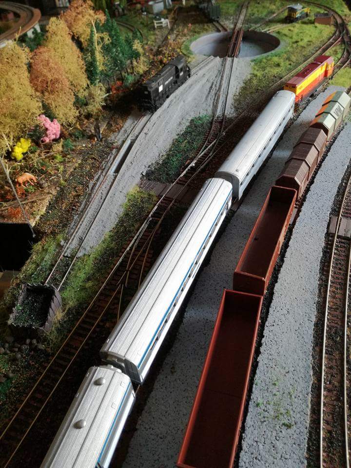

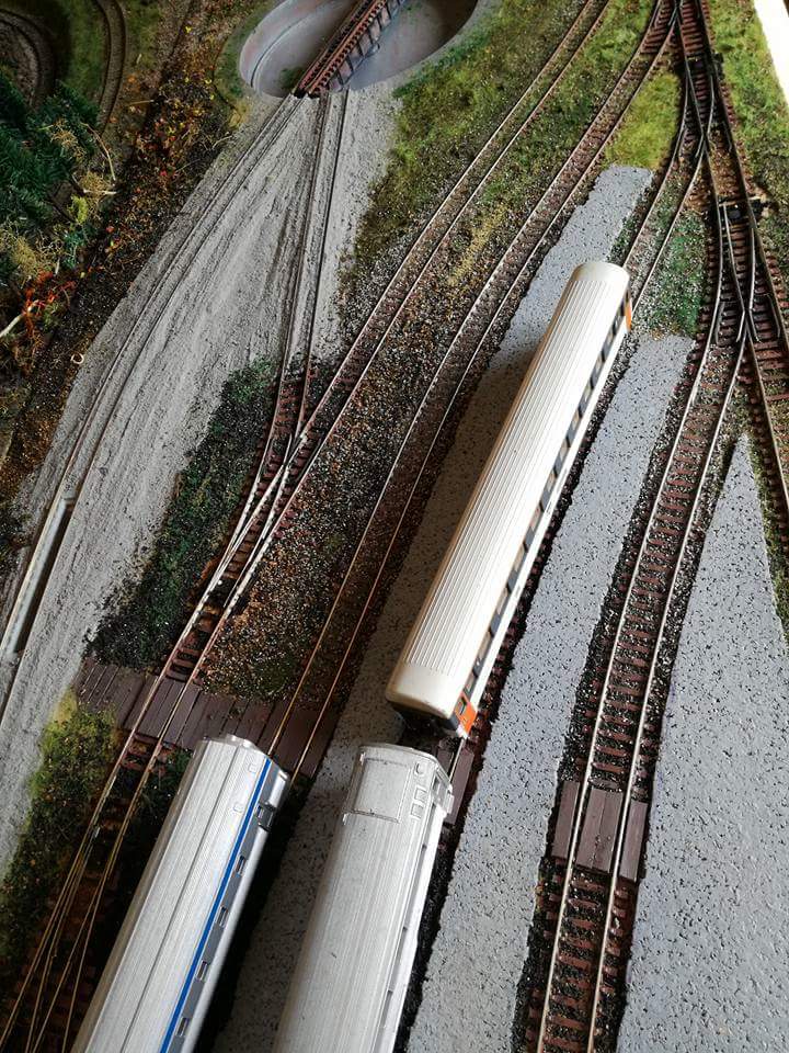

Salve amici
Ho finito il modulo della stazione abbandonata di pianura con piattaforma girevole funzionante.Come sempre sacrifico realismo per mancanza di spazio.
Ma adesso le combinazioni sono tante perché ho tre stazioni di testa e due di passaggio.
Ecco qualche foto
Cari saluti

#333 Messaggio da MrMassy86 »
Bel lavoro Maurizio, la nuova area mi sembra ben fatta, magari con una foto più panoramica si apprezza ancora di più il lavoro svolto :wink:
Scusa ma mi ero perso il tuo ultimo messaggio ma vedo che hai risolto :cool:

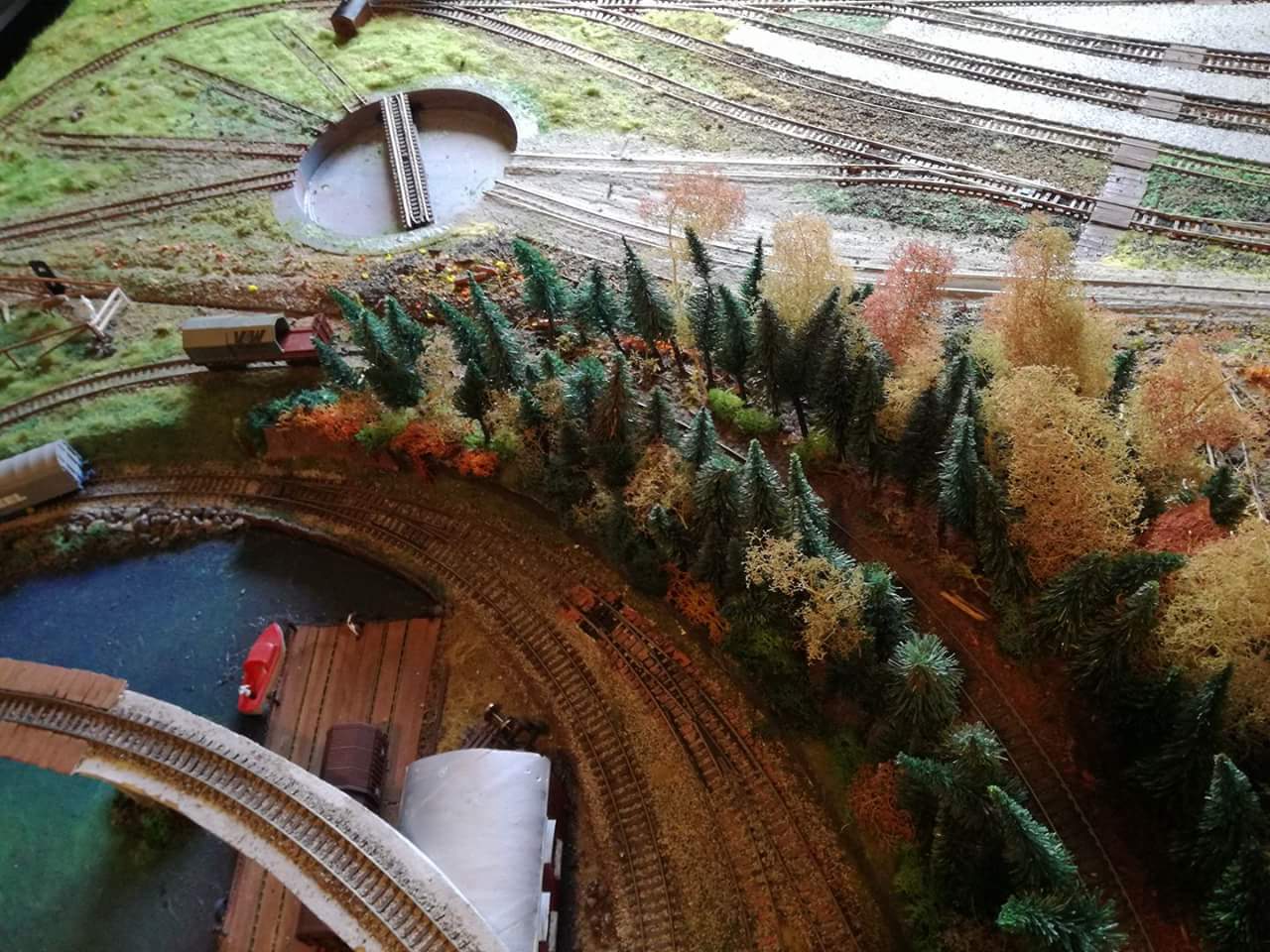

#336 Messaggio da Mauricio »
Il nuovo bosco...
183,04 KB
Mauricio di Buenos Aires
Messaggi: 15812
Re: Plastico Ferrovie argentine
#337 Messaggio da MrMassy86 »
Maurizio la teloxis aristata secondo me rende di più con il fogliame, ce da dire che non è male neanche cosi, specialmente se l'idea è quella di una pianta spoglia in inverno ma personalmente mi piace di più con le foglie, sarà che adoro di più l'estate che l'inverno [:I] Massimiliano :cool:

#338 Messaggio da Mauricio »
Grazie Maxi. Quelli oltre li abeti commerciali non sono teloxis, ma cespugli secchi che ho trovato nei boschi del mare di Roma.
Così sono i boschi in Argentina: verdi e colorati nello stesso tempo
Almeno la natura è bella #128517;
263,14 KB
Messaggi: 15812
#339 Messaggio da MrMassy86 »
A vederli sembra teloxis, la teloxis sono proprio dei rametti che vengono essiccati, potrebbero essere...
La foto è molto indicativa e quindi è corretto come stai facendo, dopotutto a volte mi dimentico che stai riproducendo un'ambientazione non comune alle nostre zone [:I]

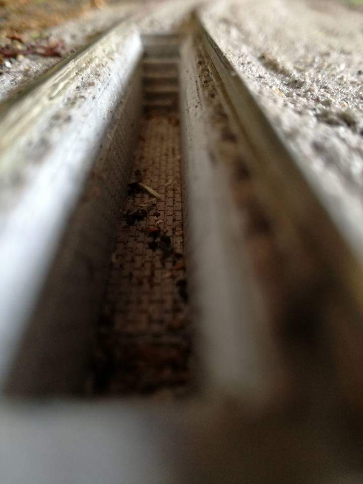

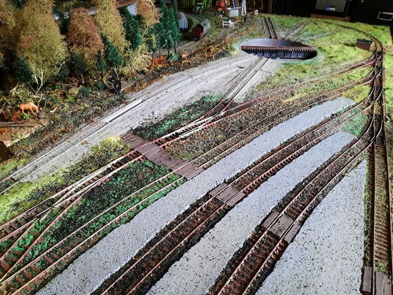

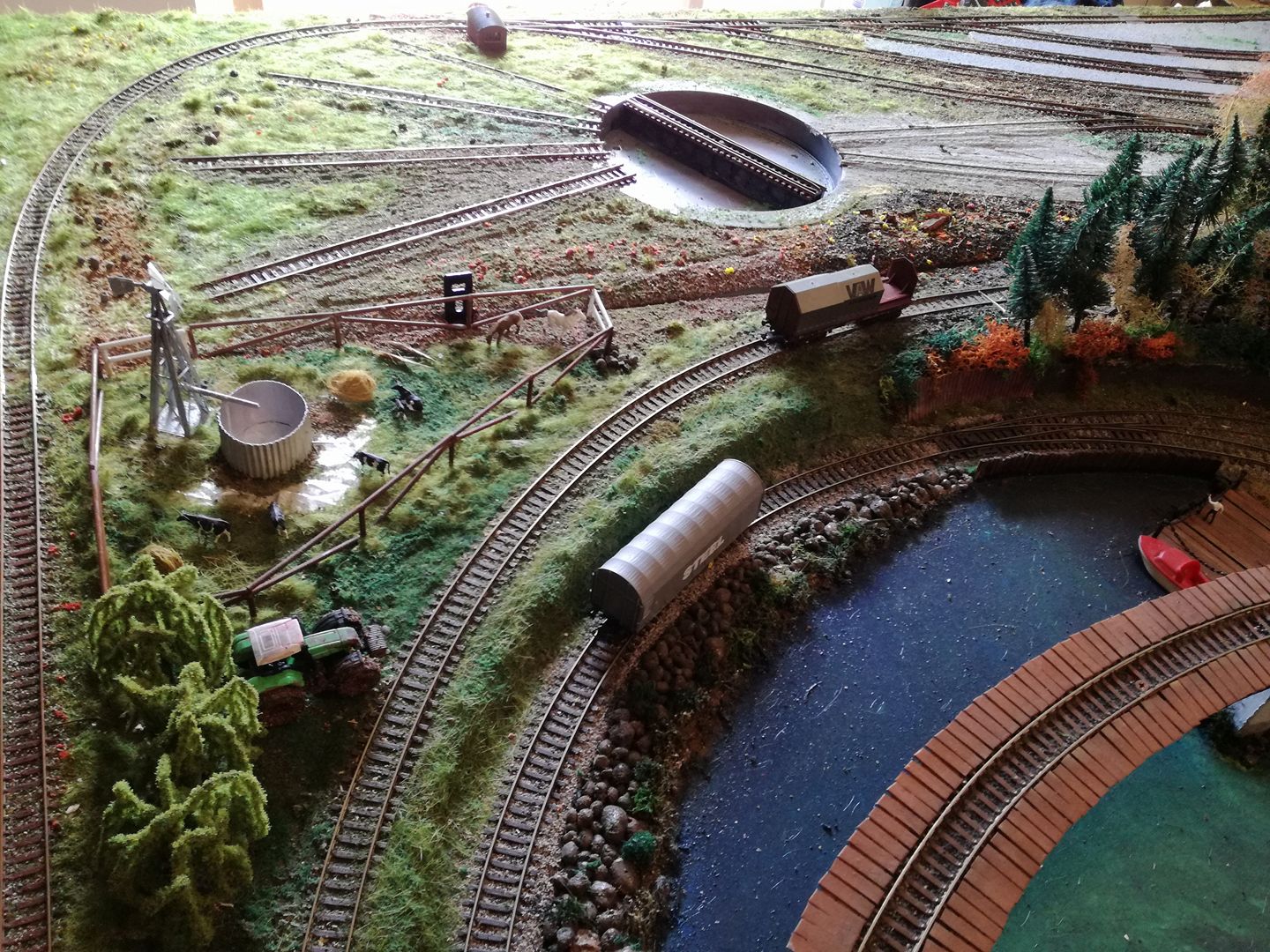

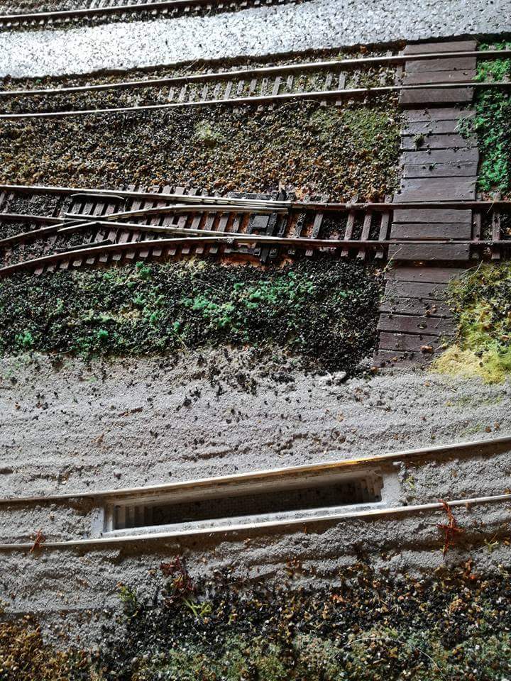

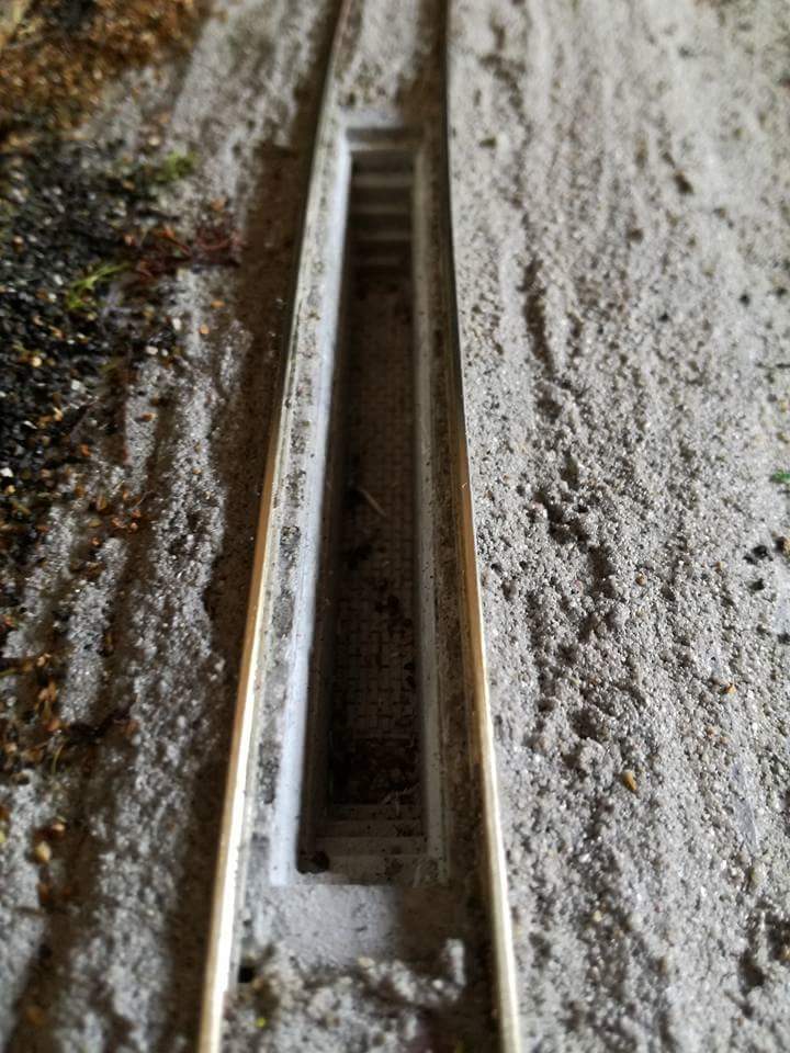

#341 Messaggio da Mauricio »
Salve a tutti. Qualche scatto della fossa d'ispezione nella stazione abbandonata di periferia... Non posso aggiungere fabbricati alti perché questo modulo quando non utilizzo lo tolgo e lo metto tra una libreria ed il muro (12 cm)... ci sono sette scambi con motore sottoplancia e piattaforma girevole.
Ditemi cosa ne pensate... cari saluti

Messaggi: 15812
#344 Messaggio da MrMassy86 »
Mi sembra ok, ben fatto Mauricio :grin: Massimiliano :cool:

#345 Messaggio da Mauricio »
Grazie Massimiliano.
Adesso le possibilità di manovre e percorsi sono tante. Prossimamente farò un altro modulo, così potrò alternarli e variare...
