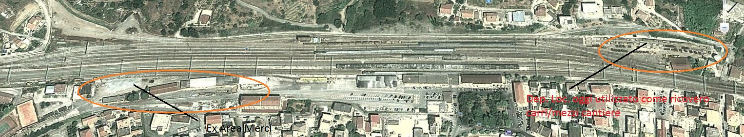

Provo a darti qualche nozione appresa qua e là su qualche dispensa. Fermo restando che è una stazione di passaggio, il magazzino merci potresti collocarlo vicino alla stazione, calcola un paio di binari adibiti al servizio merci, il deposito locomotive sempre dalla parte opposta, direi che frontalmente la stazione può andare bene, ricorda che deve essere collocato in modo che serva tutti i binari, ovvero la locomotiva in manovra deve accedere a tutti i binari di stazione. So che odi i deviatoi Inglesi, ma se dai un'occhiata al file stazione che ti avevo postato qualche riga più sotto, ti rendi conto del funzionamento. Ci sono tutti gli elementi per riprodurre un movimento reale di stazione, puoi prendere spunto da li. Altrimenti puoi dare un'occhiata anche a stazioni reali, la stazione di Sarzana dovrebbe essere pressapoco come la vuoi tu, deposito locomotive e scalo merci. Girando con Google Earth dovresti vedere situazioni simili alla tua da cui prendere spunto! Come raccordo industriale guarda la stazione di Fiorenzuola, dovrebbe essere sempre a 3 o 4 binari ma molto attiva sotto l'aspetto ricevimento/invio merci. Dovrebbe fare al caso tuo perchè non mi sembra raccordata da Inglesi, da una prima immagine satellitare. Sta a te se fare il classico magazzino merci o un raccordo industriale, dipende dai propri gusti personali! L'idea di simulare un movimento reale, nei limiti ovviamente, un domani che hai più esperienza ti appaga vedrai! Se nel web riesco a trovare foto o video di plastici inerenti al tuo caso te li posto, quantomeno prendi spunto! Bisogna sempre osservare!
The Watchmaker
JackTrain
Messaggi: 725
Nome: jacopo
Re: Il progetto definitivo di JackTrain
#269 Messaggio da JackTrain »
Ciao Marco :grin:
Per certo il MM , nella stazione di sapri è adiacente al FV , per quanto riguarda il deposito loco devo andare a ricordi, poi verifico ma mi pare sia adiacente, stesso lato, al MM , mentre l'officina è da tutt'altra parte!
Provo a disporre i binari per una foto, così come lo ricordo io il piano binari, e tra l'altro non ho notato deviatoi inglesi..a tra poco!
Ciao Jacopo

263,4 KB
Ho preso come esempio la tua stazione modello per farti capire. Tralasciamo la disposizione dei deviatoi, numero di binari e guardiamo come era utilizzata in origine! Se tu vedi, il deposito locomotive è completamente separato dall'area ricevimento merci, non devi vedere la sua funzione ai giorni nostri perchè tante cose sono state dismesse e vengono utilizzate per ricoverare mezzi cantiere o comunque hanno una funzione differente da quella pensata originariamente! Separavano i due corpi non per una questione estetica ma perchè le manovre devono essere il meno di intralcio possibile! Se tu vai a vedere le varie stazioni con deposito locomotive e scalo nella realtà, troverai che sono tutte situazioni analoghe, salvo casi eccezionali dettati da motivi di spazio. Se vedi La Spezia centrale è simile, la stazione di Pistoia che ha un bellissimo deposito locomotive con al suo interno uno scempio di mezzi lasciati a marcire è stile Sapri, la stazione di Rimini, ce n'è quante ne vuoi! La stazione di Levanto aveva il deposito merci a sinistra, e a destra c'era il dep. locomotive, dalle immagini satellitari non si vede più nulla penso, ma puoi intuire dove era l'uno e dove era l'altro. Levanto se puoi dacci un'occhiata!

#271 Messaggio da JackTrain »
Hai centrato in pieno il punto marco, sicuramente li a sinistra del FV c'è il magazzino merci, l'edificio rettangolare invece con il tetto bianco è un blocco di uffici (ormai ex temo) dei manovratori,ecc se vedi le foto che ho pubblicato nella sezione linee dal vero si intuisce più o meno la disposizione..
Il mio dubbio riguarda il deposito loco, perché lì di fianco all'officina/deposito (lato destro della tua foto), x certo li una volta c'era la piattaforma girevole, si notano infatti in prossimità il serbatoio d'acqua in cemento e un moncherino sopravvissuto della colonna idrica.. non riesco però a trovare foto precendenti alla riqualificazione del piazzale (quelle fosse servivano a scolare l'acqua quando lavavano i treni)..
Oltre questo bisogna desumere almeno a grandi linee il piano binari.. la stazione di Sapri, fino a pochi anni fa era un punto importantissimo sulla linea tirrenica meridionale, fermavano tutti i treni e spesso per andare in Calabria si doveva far cambio treno proprio qui... :grin:
