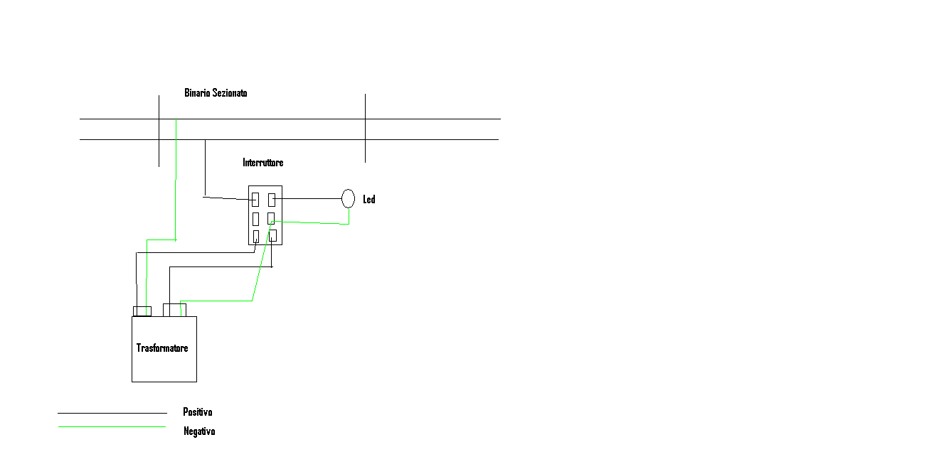

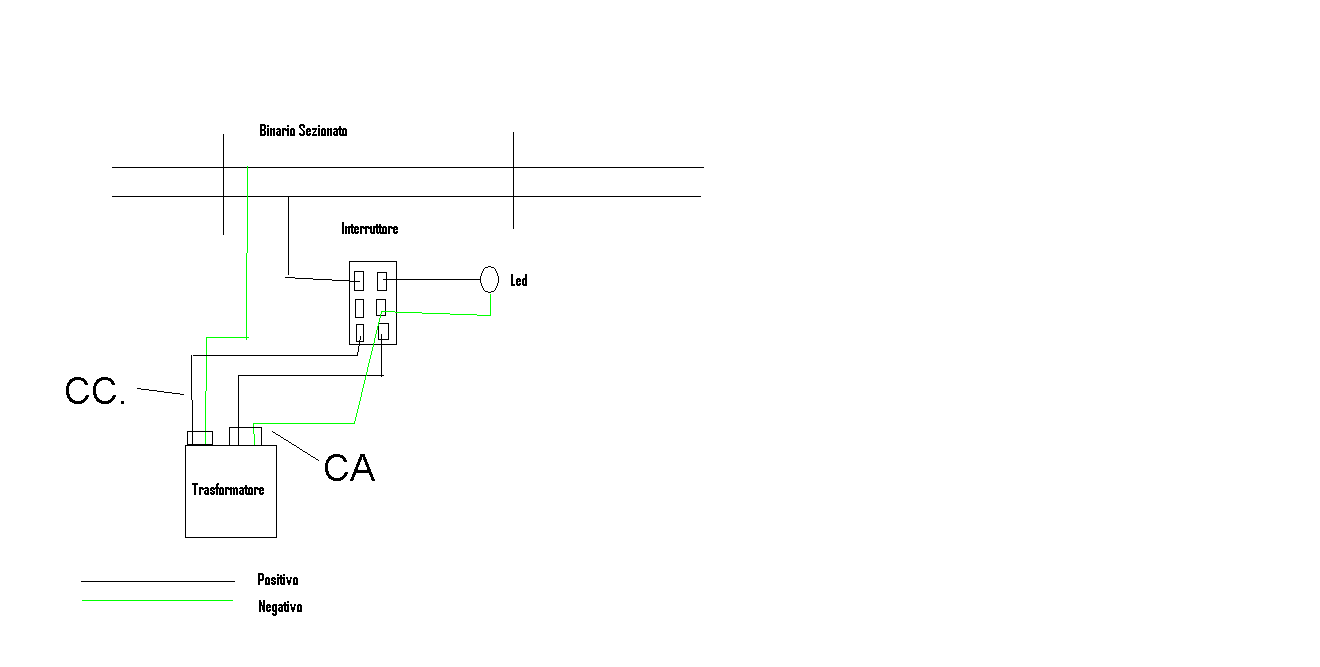

Volevo fare una domanda. Se io seziono un parte di binario, con l'interruttore posso accendere un led fisso e dare contemporaneamente anche corrente ai binari nel seguente modo?
Vi posto un'immagine.
senza addentrarsi in complicate argomentazioni,la risposta alla tua domanda è si!
poi che ci siano altri modi è anche si',ma dipende da cosa devi fare

Quello che voglio fare e semplice, voglio che si accente un LED fisso appena apro il sezionamento di quel tratto di binario, e con il trasformatore alimento la loco.
pensia stato chiaro cosi.
sempre che le alimentazioni siano separate,altrimenti se usi la stessa uscita del trafo che alimenta le loco,il led si accenderà solo raggiunta una tensione sufficiente.
se ho interpretato bene il tuo schema,in questo modo tutto OK

Ok perto allora un interruttore con 3 zapentte per lato, si isolano e funzionano isolatemente su un solo interruttore.
scusa ma non ho capito [:I]
la linea di trazione (CC) sulla parte sinistra dell'interruttore và bene
la linea luci (CA) sulla destra dell'interruttore va bene,ma il Verde o negativo,non passa per l'interruttore,và diretto al led,e l'interruttore seziona solo il positivo

Perfetto, ti ringrazio

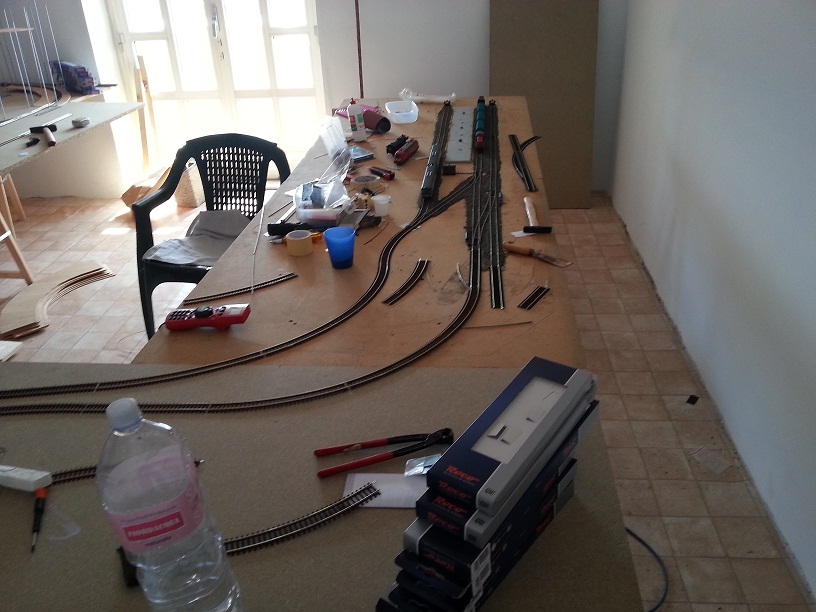

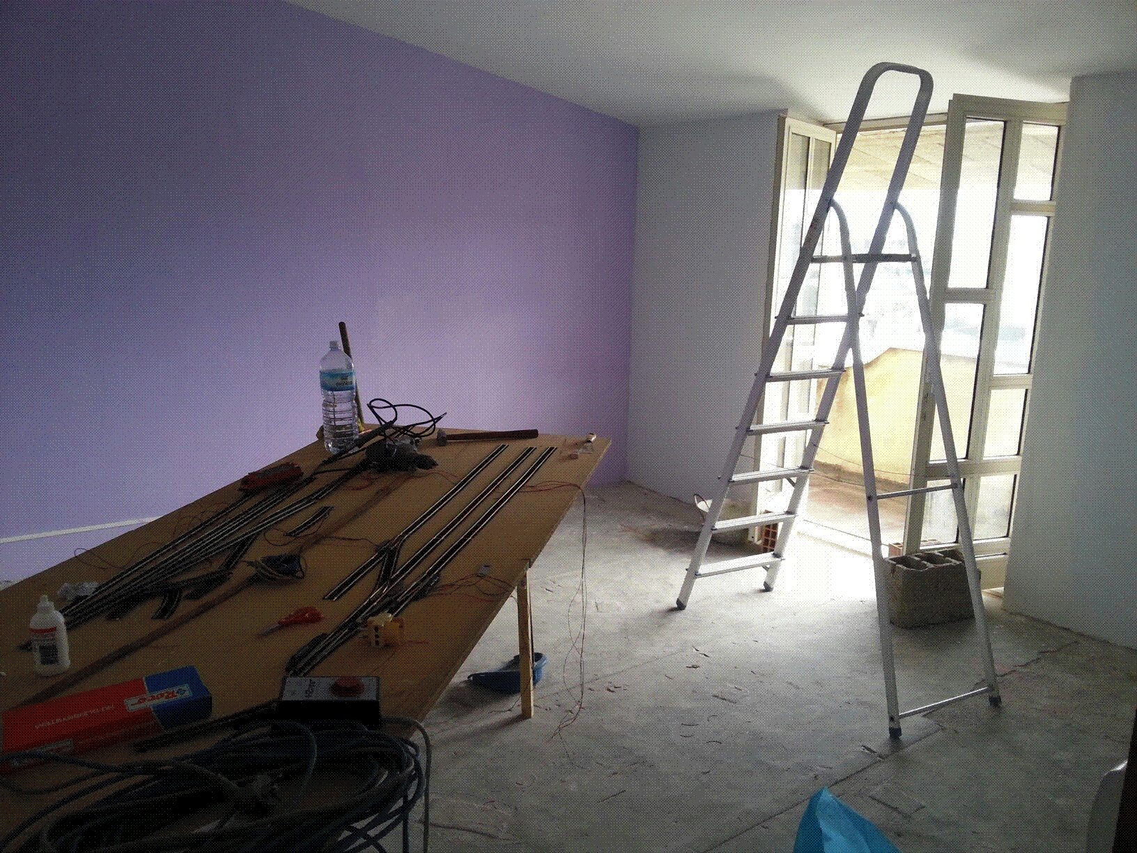

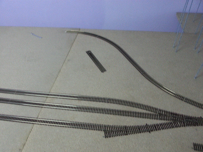

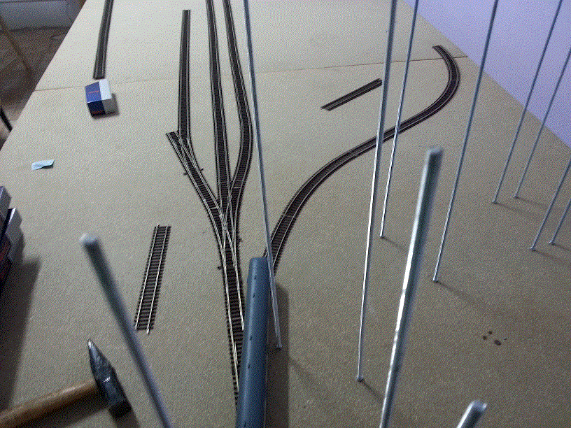

Allora vi mostro un po la stanza quasi pronta, manca solo il pavimento.
Non fate caso alla parete, ma la mia dolce meta mi aveva chiesto se gliela facevo di quel colore e la ho accontentata. :)
416,81 KB

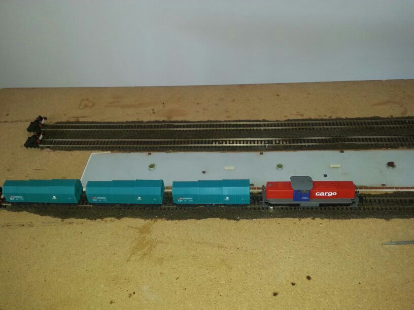

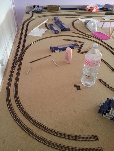

ed ecco vi mostro anche l'inizio della posa dei binari della stazione di testa della linea secondaria.
476,63 KB
Non fate caso al caos che c'e. Per adesso non sono ancora fissati, domani ci sara la costruzione della banchina per la stazione di testa.
Il tempo e molto poco a disposizione, diciamo solo 15/20 minuti al giorno.
Vabbe pero almeno sto iniziando.

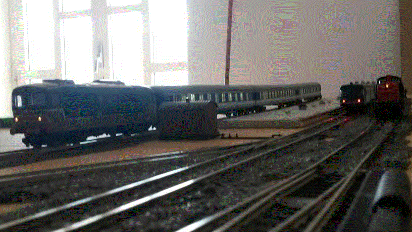

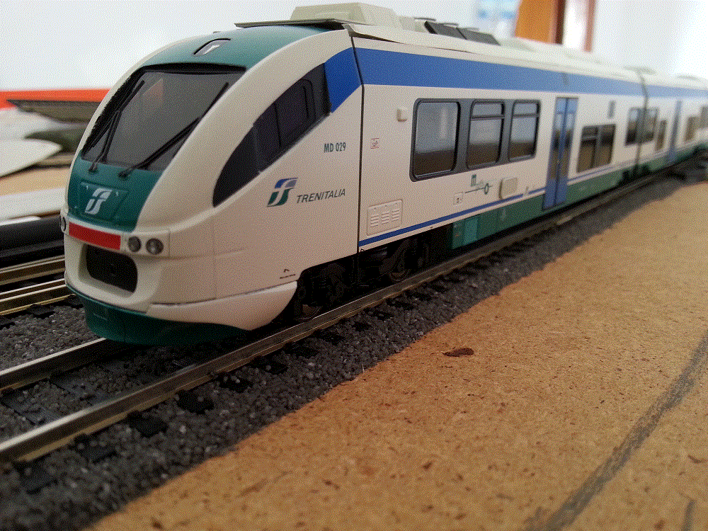

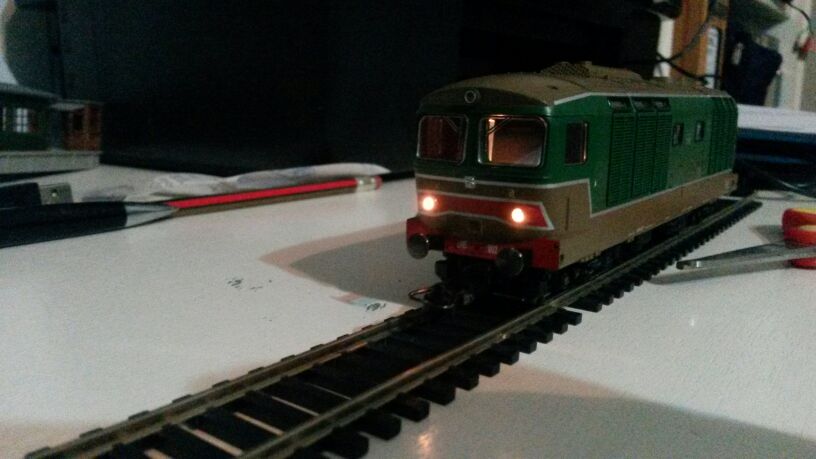

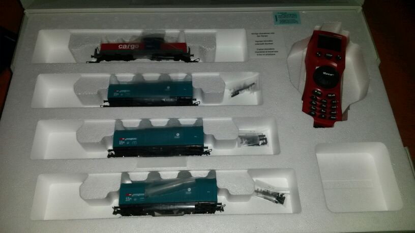

I lavori sul plastico arrivano, con un po di variazioni del progetto. Non sarà piu in Analogico ma sarà in digitale. Vi posto alcune foto di cio che sono riuscito a fare fin ora con il mio poco tempo libero.
45,51 KB
51,77 KB
60,11 KB
74,24 KB

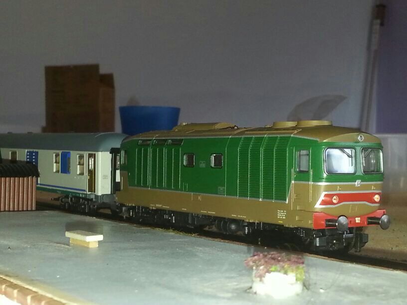

Poi dopo vi posto un paio di foto del parco rotabile gia digitalizzato.

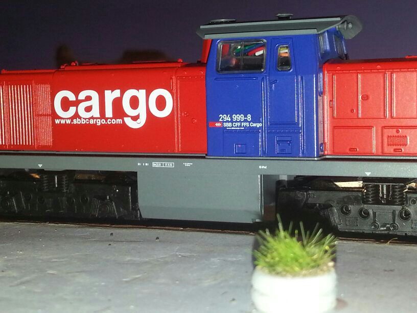

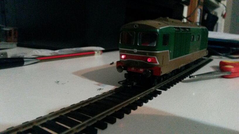

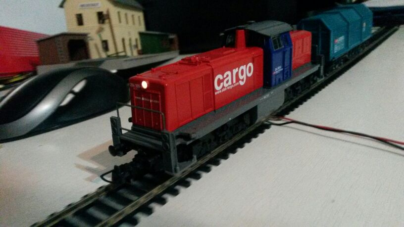

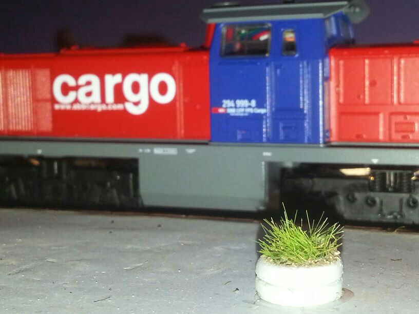

Ecco altre foto...
53,96 KB
46,32 KB
48,11 KB
74,29 KB
58,27 KB
304,79 KB
Appena si continua vi postero altre foto.

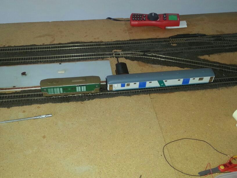

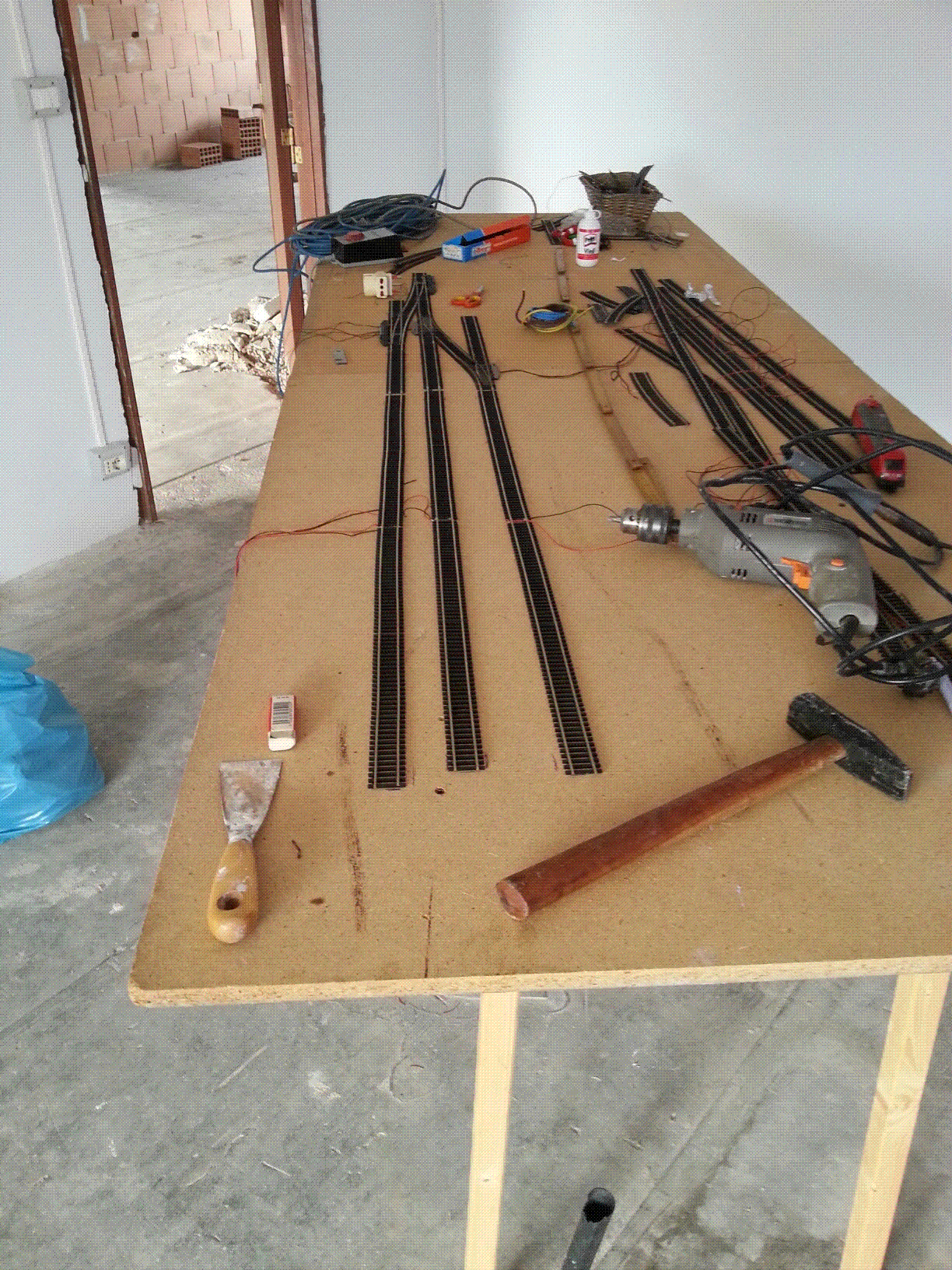

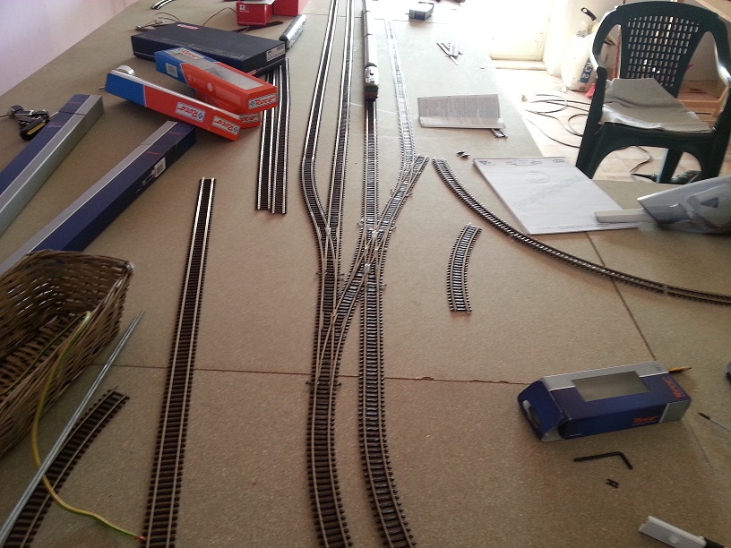

Si continua con la costruzione dell' elicoidale e posa dei binari nella stazione...
201,76 KB
180,75 KB
175,12 KB
208,63 KB
Francesco Maione

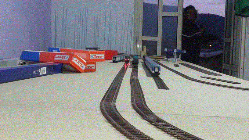

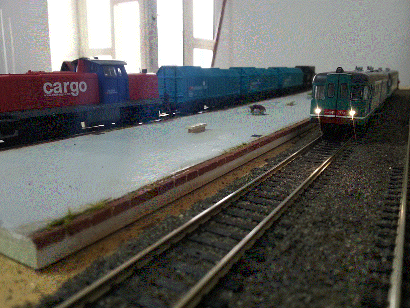

Ecco il treno Regionale che arriva e lascia spazio all'espresso per partire...
136,48 KB

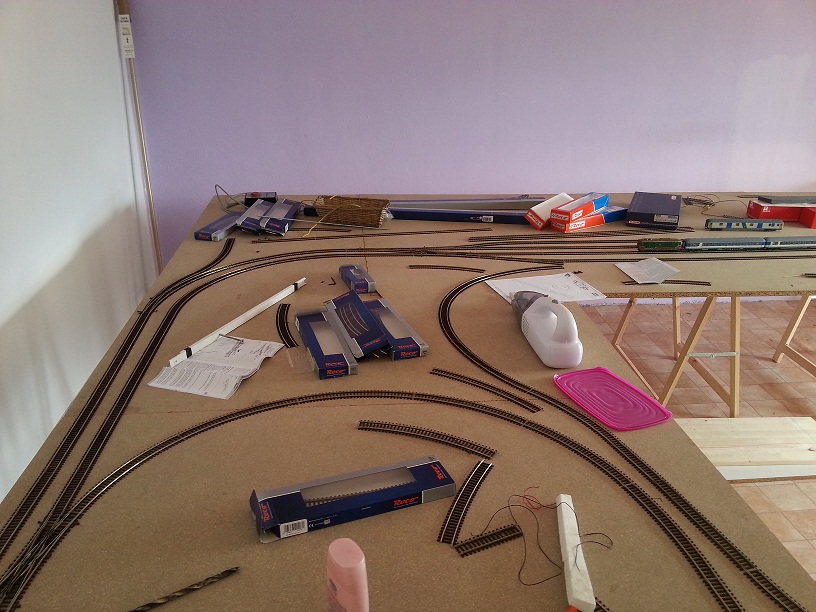

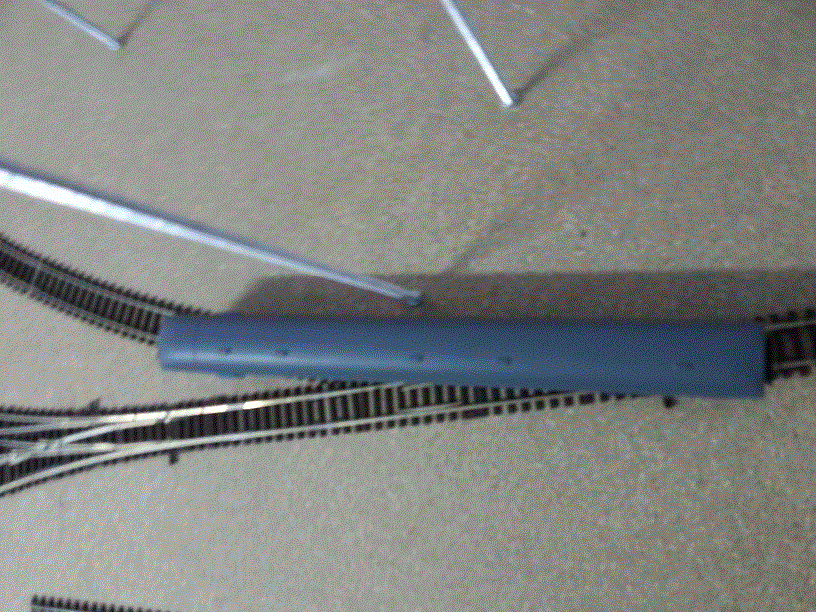

Ecco che si continua a posare il tracciato.
98,5 KB
163,33 KB
186,39 KB
206,36 KB
