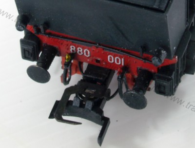

Lo sganciatore automatico è un accessorio elettrico, più raramente manuale a leva, che consiste in una piastrina posta tra le rotaie che all'occorrenza si alza e disaccoppia la quasi totalità dei ganci di unione dei rotabili. Si attiva con un pulsante o con un decoder in caso di automazione in digitale. Esistono anche piastrine fisse che disaccoppiano sempre i rotabili in trazione (mai in spinta, perchè si riagganciano) e altri sistemi con calamite e ganci metallici tipo i vecchi Rivarossi. Ma in generale si intende per sganciatore automatico quello presente come esempio nella foto successiva.
Il limite degli sganciatori automatici è che sono fissi in un punto e quindi non hai quella flessibilità di sgancio che spesso è richiesta. Sai che in quel o quei punti in cui c'è lo sganciatore puoi agire, altrimenti devi ricorrere a sistemi come ha documentato Roberto per cui i rotabili devono avere un decoder a comandare i ganci automatici.
Qui un gancio automatico Krois montato su loco

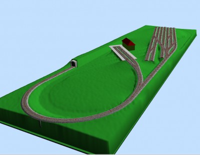

Ciao a tutti,
ho inserito un cappio di ritorno
Cosa ne pensate?
Alessandro
Messaggi: 6988
Re: Piccolo plastico
#42 Messaggio da Docdelburg »
Penso che adesso sia veramente un piccolo plastico rispetto al diorama operativo di prima; però allora rivedrei alcune cose se pensi di avere a disposizione tutto quello spazio.

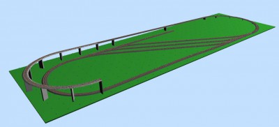

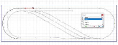

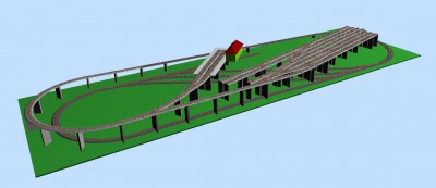

Ecco un esempio di quello che intendevo, buttato giù un pò di corsa e quindi migliorabile in molti punti. Giusto una base di riflessione visto lo spazio a disposizione.
Base con cappio e stazione nascosta con 3 binari passanti più 1 tronco per automotrici o convogli reversibili. Inizia una rampa con pendenza 2,5% che arriva a 141 mm di altezza dopo la curva di sinistra.

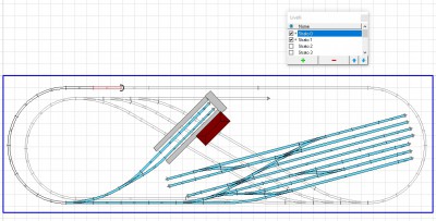

Questo invece il tracciato completo con le sovrapposizioni e con una ipotetica piccola stazione di testa a 2 binari.
E questo è un aspetto spoglio del tracciato in vista.
Che ne pensi tu, adesso? [104]

Grazie Doc,
bella la tua idea ma impegnativa, in relazione al mio tempo da dedicare e alla sua locazione non ottimale visto che non potrà essere fisso
Volevo fare una plastico ad un solo piano spazio disponibile 350x120
