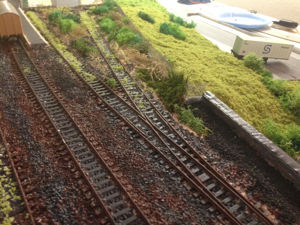

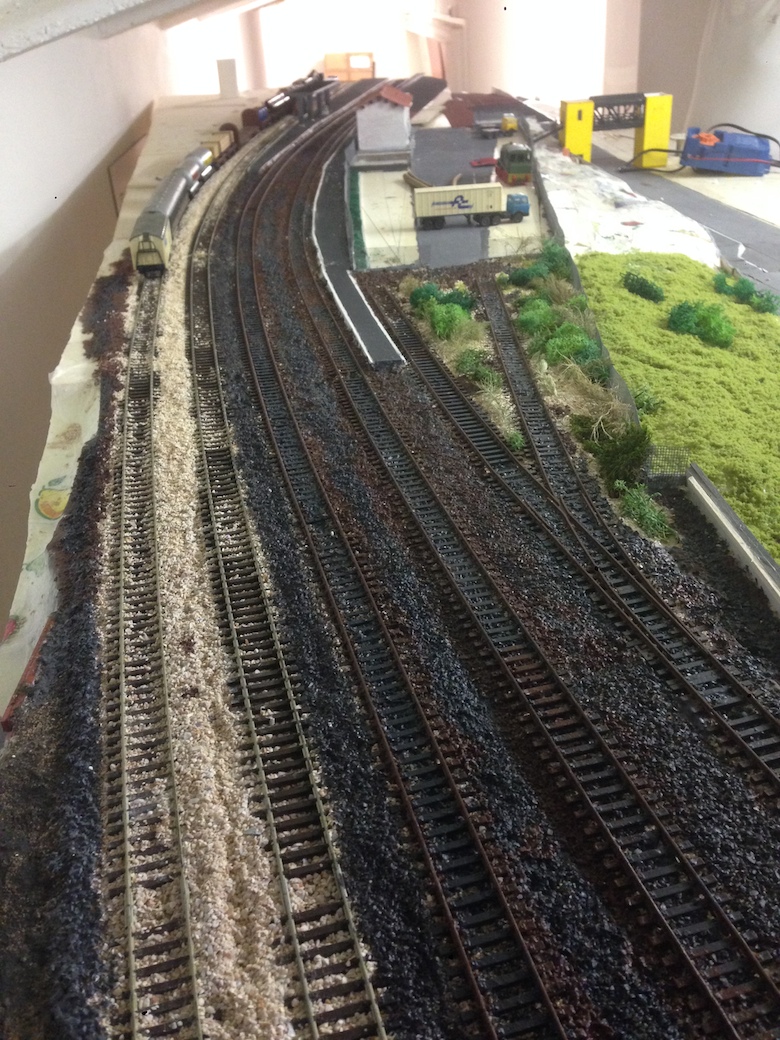

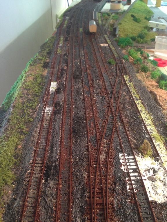

I lavori di colorazione massicciata proseguono -lavoro lungo ma di grande soddisfazione...
424,89 KB
340,18 KB

Bel lavoro Marco :grin:
Proverei a schiarire ulteriormente con un po' di bianco dato con pennello a secco la massicciata per farla risaltare ancora di più visto che è particolarmente scura [:I]
Buon lavoro e tienici aggiornati :cool: Massimiliano :cool:

Ciao Massi e grazie Della dritta...
Avro' (e Ho gia' ) da ripassare diverse
Volte la massicciata ,rifinendo sempre
Piu' il tutto.
Devo dire Che nella realta' la massicciata di quella zona
E' un po' di tutti I colori (Grigio,marrone,bianco)
Soprattutto nei binari dismessi ,quelli che
Andavano al magazzino e ora in disuso.
Inoltre questi ultimi sono coperti da una foltissima vegetazione che mi apprestero' a mettere presto.
Stay tuned!

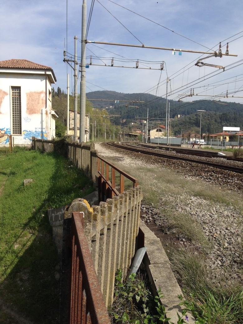

Veduta torri e magazzino dal sottopasso:
436,74 KB
Veduta torri e magazzino QUASI dallo stesso punto in 1:87
193,99 KB

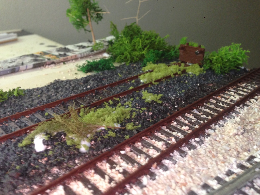

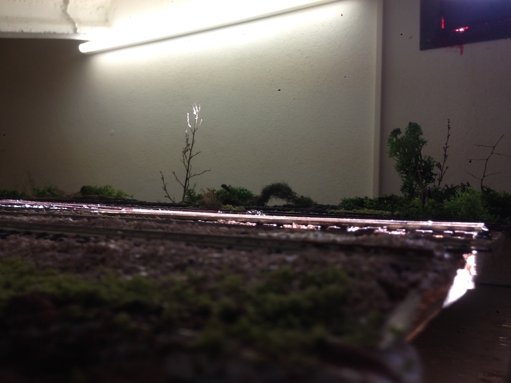

Il binario morto e la vegetazione che lo coprirà' quasi interamente causa disuso di anni...
301,49 KB
alberelli "veri" presi da rametti nel mio orto-bosco.
si possono fare alberi veramente realistici usando la natura!
166,15 KB

Hai passato un fissatore trasparente sugli arbusti vegetali?
il materiale naturale tende a marcire ho avere uova di insetti, conviene sempre fare ben essiccare i vari rametti o legnetti oltre a spruzzare una vernice trasparente opaca per otturare i micro fori che possono contenere insetti.
Altra precauzione sistemare dei sacchetti di tarmicida sul plastico per evitare di avere ospiti indesiderati :wink:

Grazie per la dritta!Ci avevo gia'
Pensato per gli alberelli.
Ed anche per la protezione plastico mettero' Un anti tarme

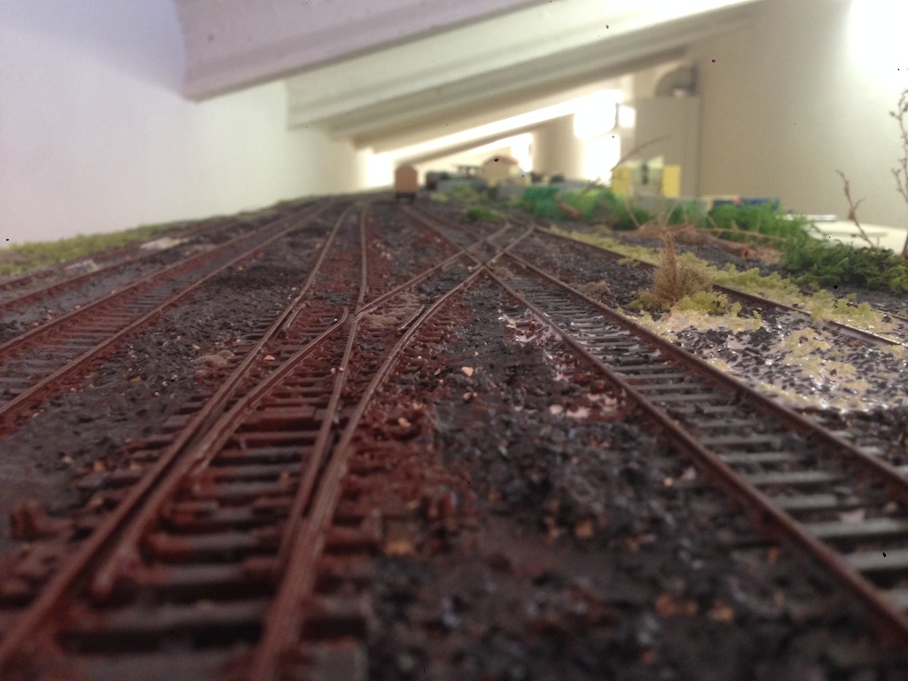

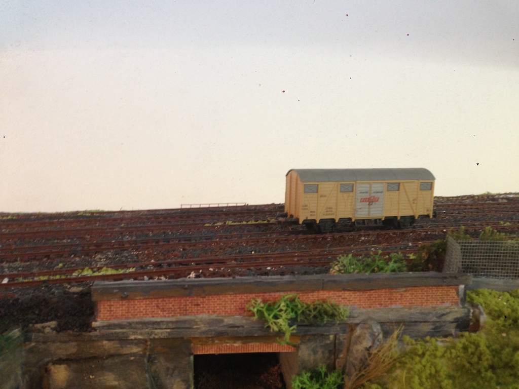

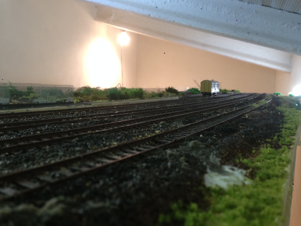

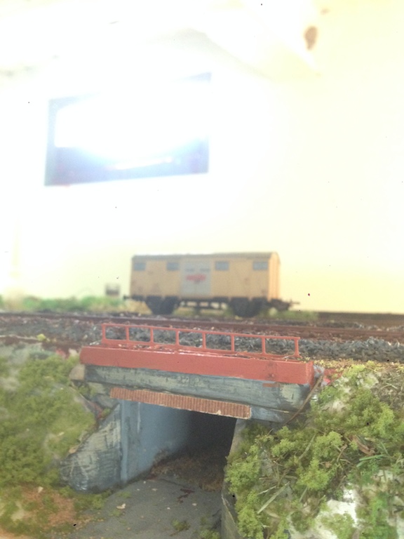

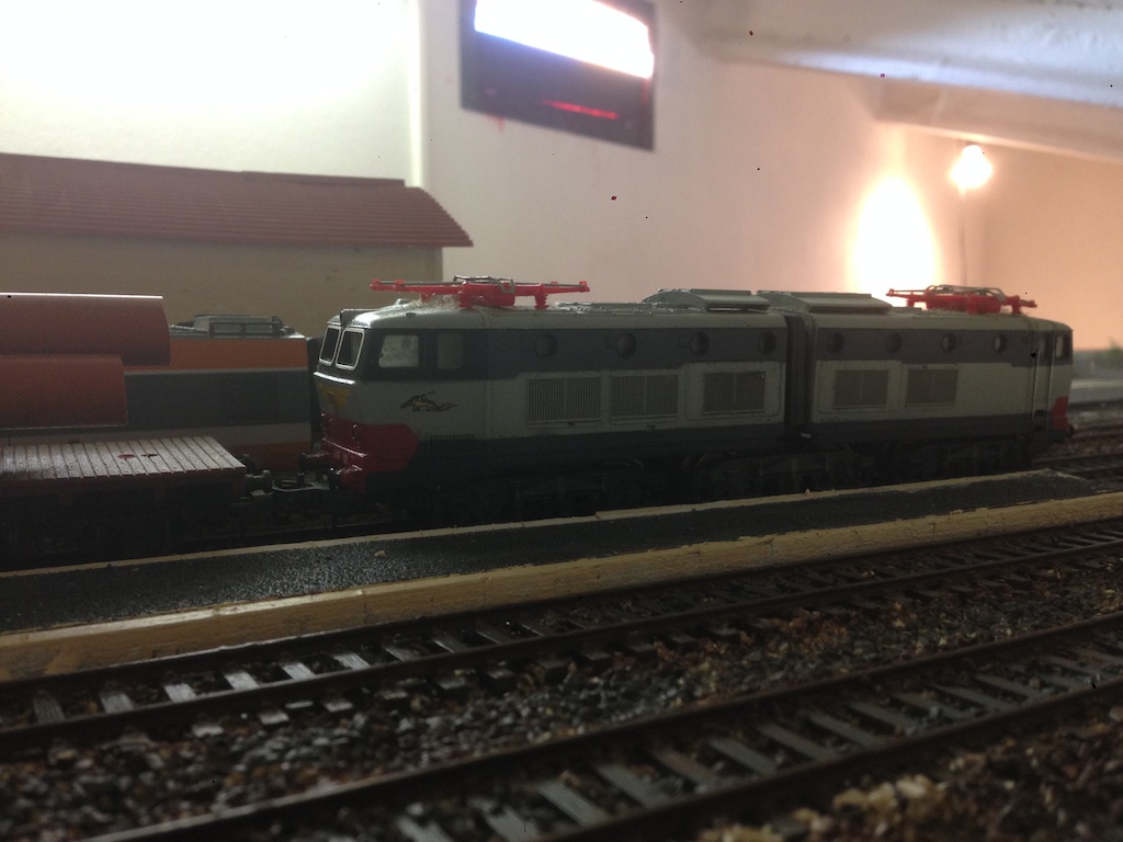

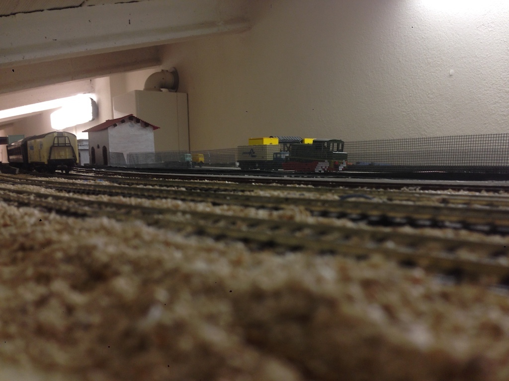

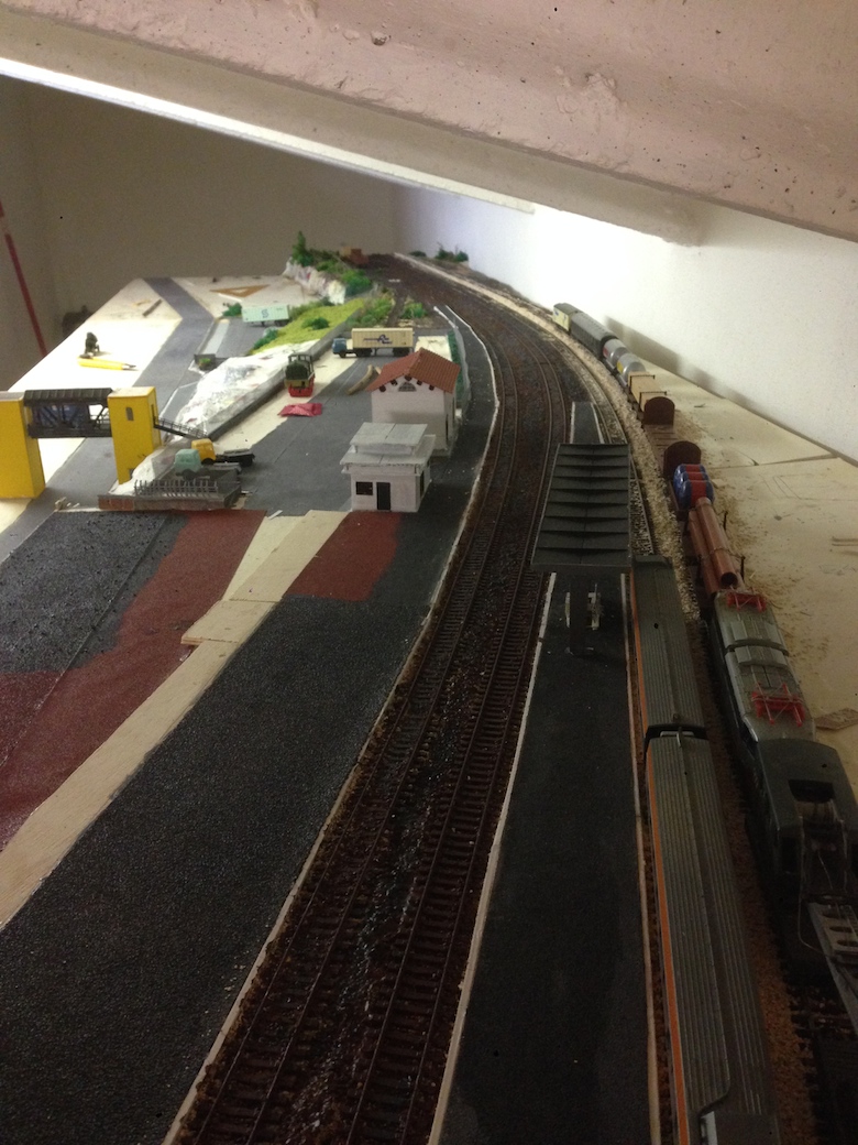

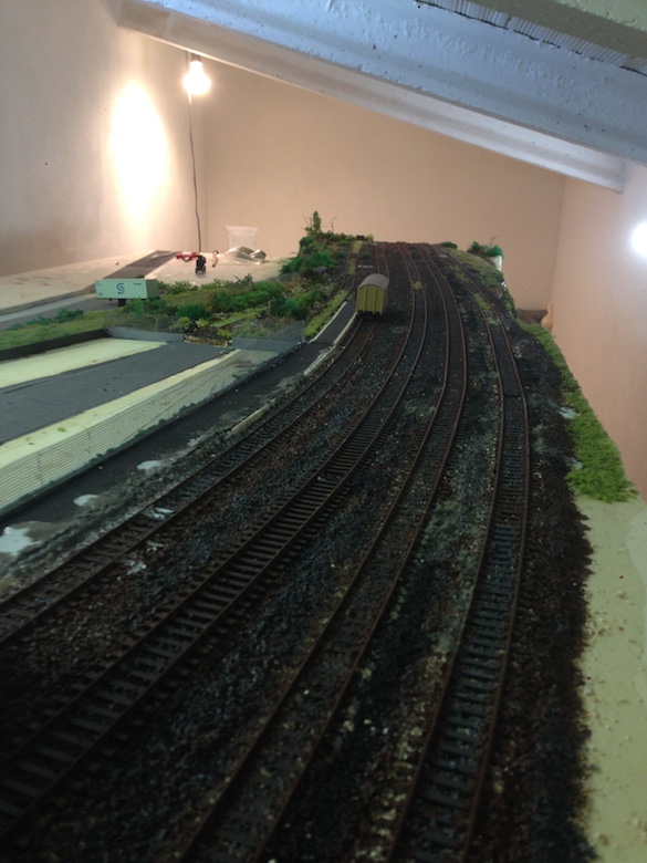

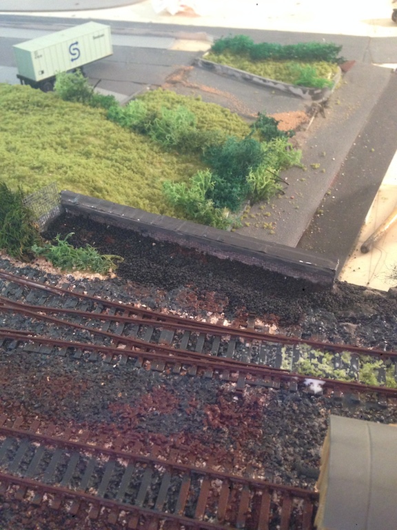

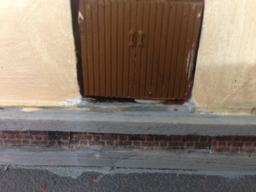

Ecco un po' di aggiornamenti sulla ripresa dei lavori:
Mi sono dedicato alla verniciatura massicciata e binari,adornando il tutto con erba messa sui binari morti in disuso da tempo ormai.
Ho finito la grande aiuola scoscesa che separa il parcheggio al piano della stazione dalla via Aretina.Ho ridipinto il magazzino in attesa di fiorire il tetto.
Ecco un po' di immagini:
Marco
MarcoG
Messaggi: 670
Città: fiesole
#42 Messaggio da MarcoG »
144,97 KB
241,46 KB
369,68 KB
192,74 KB
