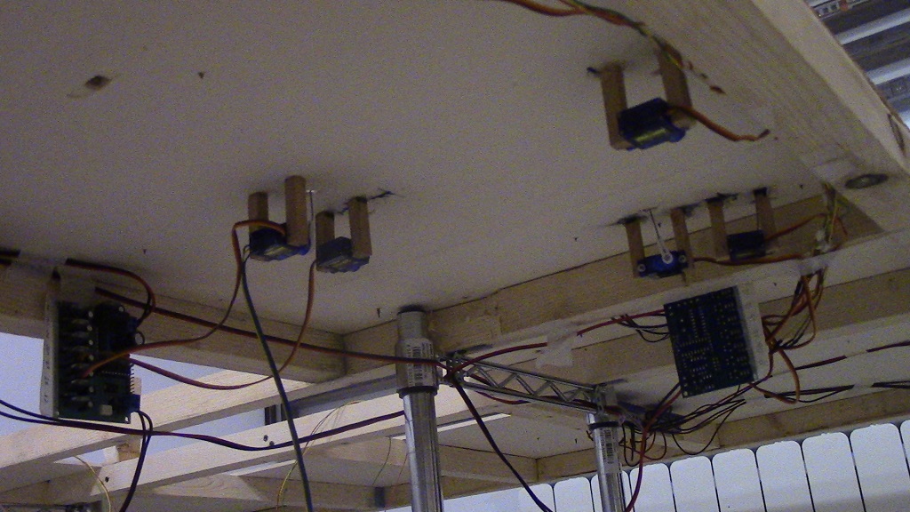

Sto ultimando il cablaggio della stazione principale, ormai mi mancano da sistemare 5 servo e registrare gli ultimi 7 (5 + 2 già istallati)

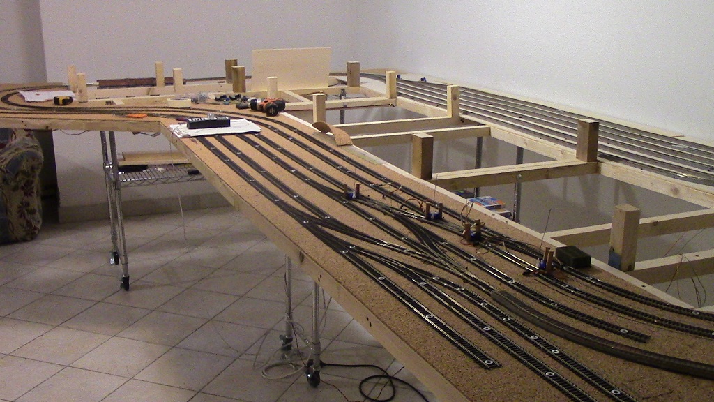

Ho iniziato le prime verifiche di come verrà il livello 1, i legnetti che sosterranno la base sono solo appoggiati per le prime verifiche [:I]

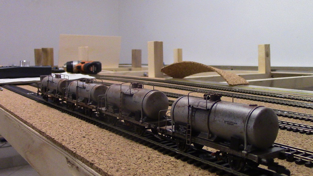

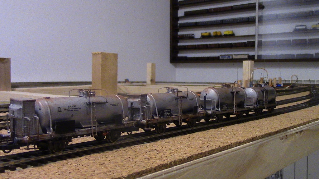

Mentre questo è il risultato di un lavoretto fatto nell'ultimo mese durante le ferie, essendo fuori casa e quindi non potendo lavorare sul plastico mi sono rilassato assemblando 4 carri cisterna in kit, 2 sono della Italeri di recente acquisto (quelli con la garitta), gli altri 2 sono di TTM Kit e giacevano in un cassetto da un annetto circa nell'attesa del giusto momento :cool:
230,27 KB
223,52 KB

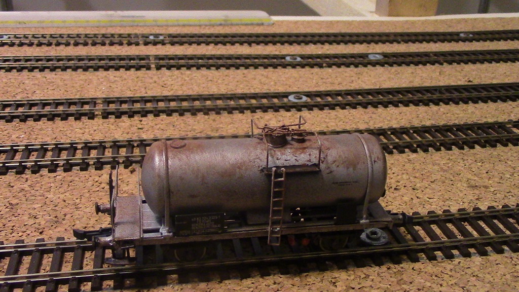

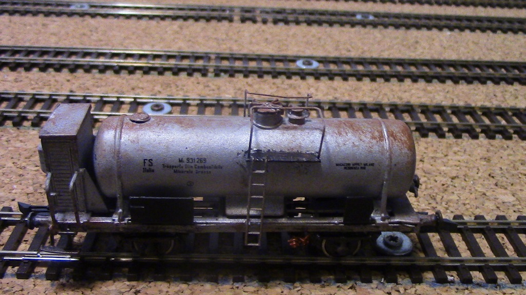

Come richiesto da Massimo inserisco anche due foto ravvicinate
284,44 KB
KIt TTM
244,14 KB
Kit Italeri
Su entrambi i kit sono stati sostituiti gli assali in plastica(volendo si possono lasciare anche quelli originali ma hanno una peggiore scorrevolezza) con uguali di diametro ma in metallo, io Roby non ho inserito nessuna boccola, ho dato solo una lubrificato per una maggiore scorrevolezza, stesso procedimento che feci per i carri F di TTM, i kit sono ben fatti e girano che è un piacere.
Altra modifica è stato l'utilizzo dei timoni roco al posto degli originali, i timoni roco li trovo migliori infatti ho deciso che andrò ad applicarli anche sui precedenti carri in sostituzione degli originali[:I]
Devo dire che il Kit Italeri mi ha sorpreso, TTM già li conoscevo, nel kit sono presenti numerose componenti doppie in caso di necessita, addirittura penso che con gli avanzi e un po' di Forex si potrebbe realizzare un altro carro [:I]
