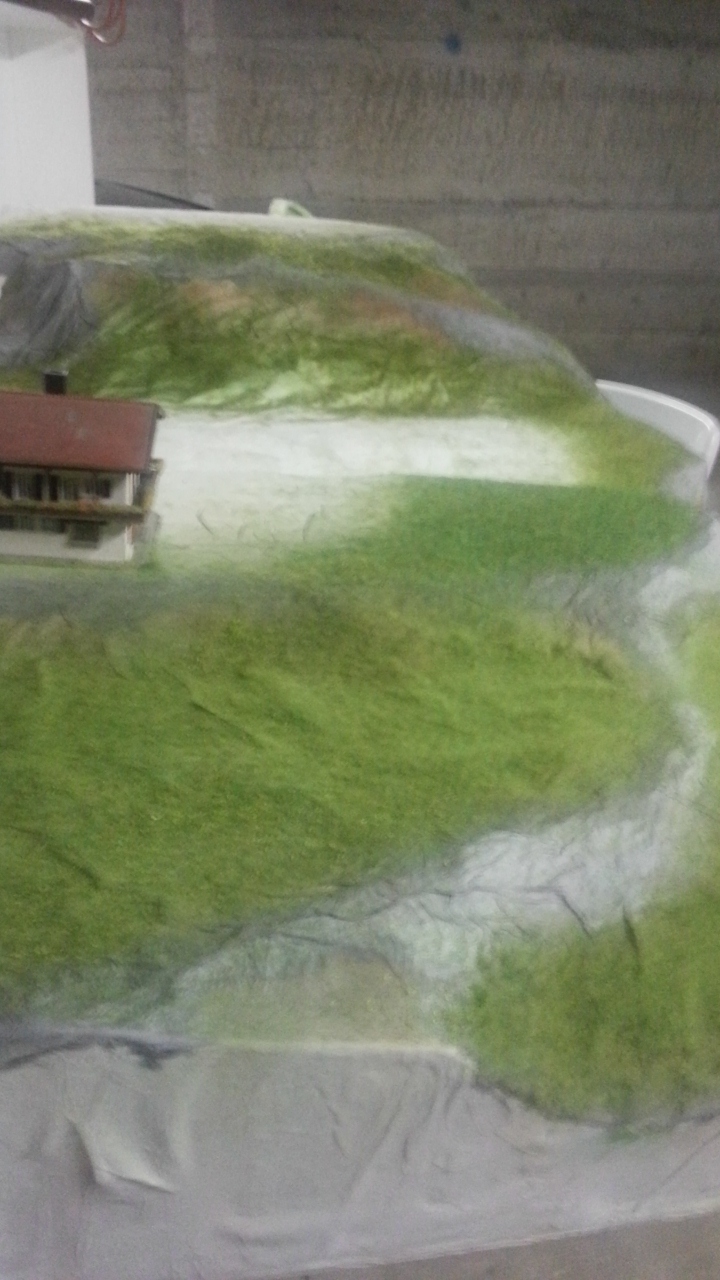

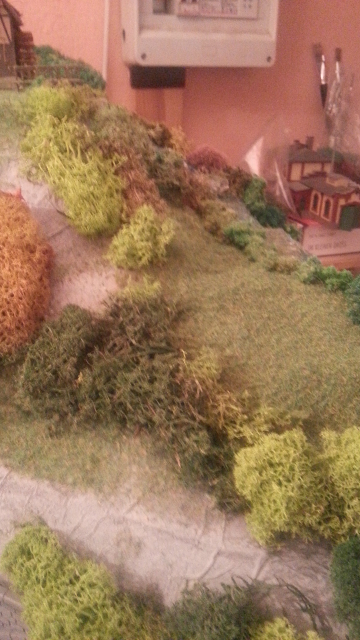

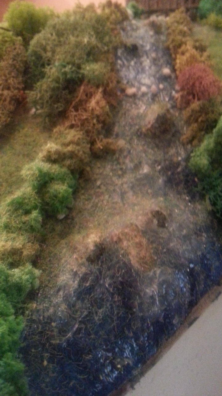

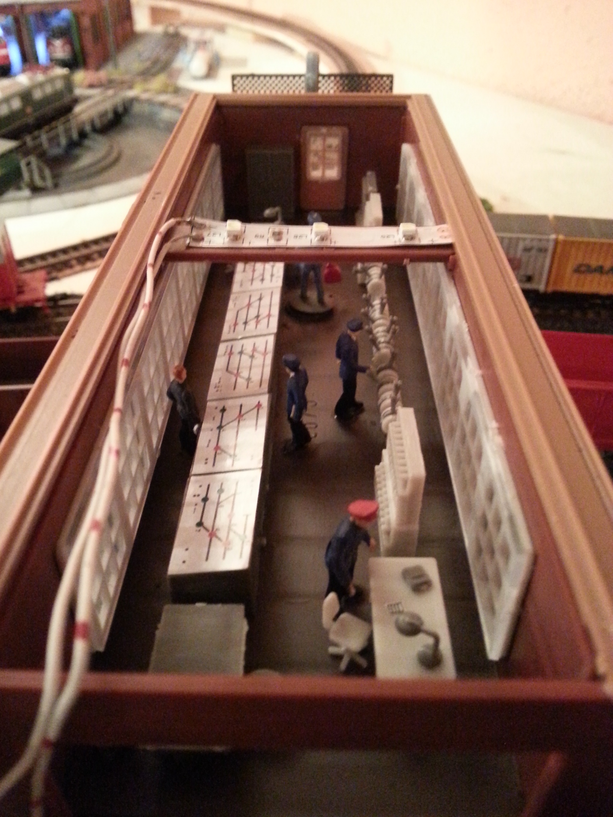

Qualche aggiornamento dopo un pò che non scrivo....
Ho arredato e popolato lo Stellwerk in uscita lato sud
829,13 KB

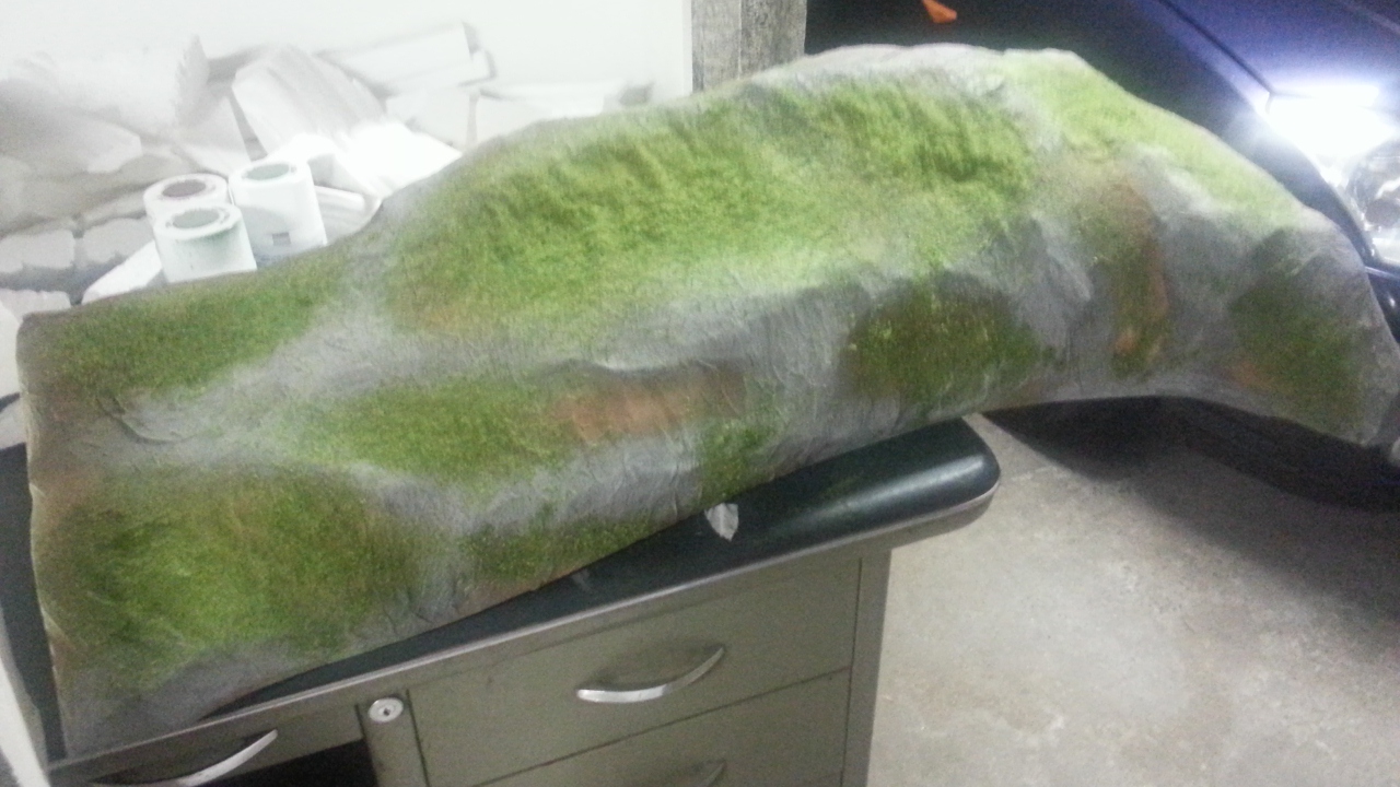

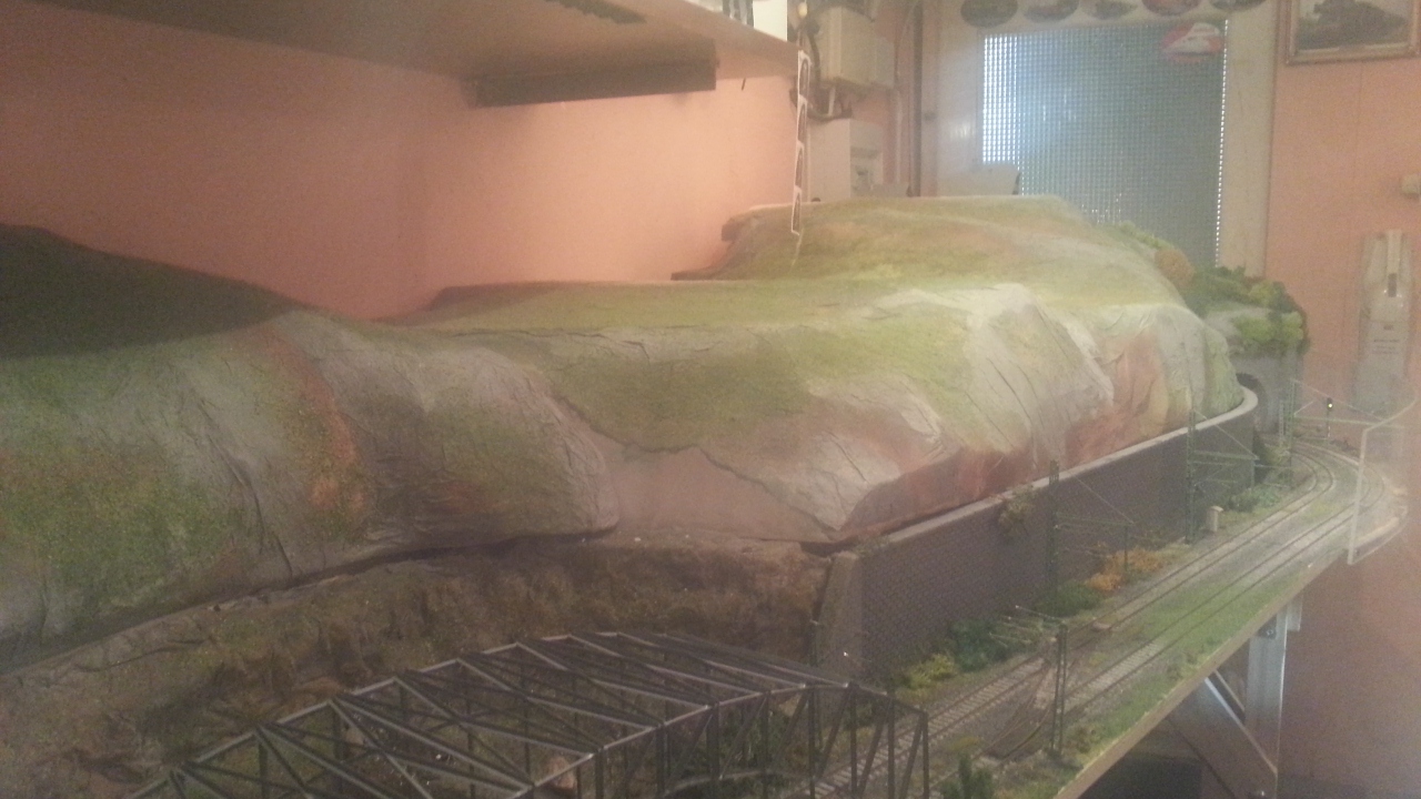

Mi sto poi dedicando al paesaggio nella parte in costruzione,qui alcuni scatti con la posa dell'erba col piantaerba elettrostatico e i moduli di paesaggio da rifinire e collocare.
506,87 KB
487,4 KB
496,41 KB
474,47 KB
387,37 KB
415,69 KB

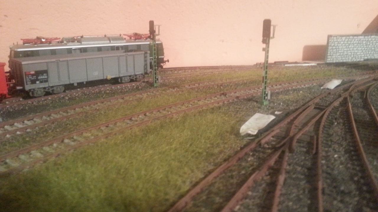

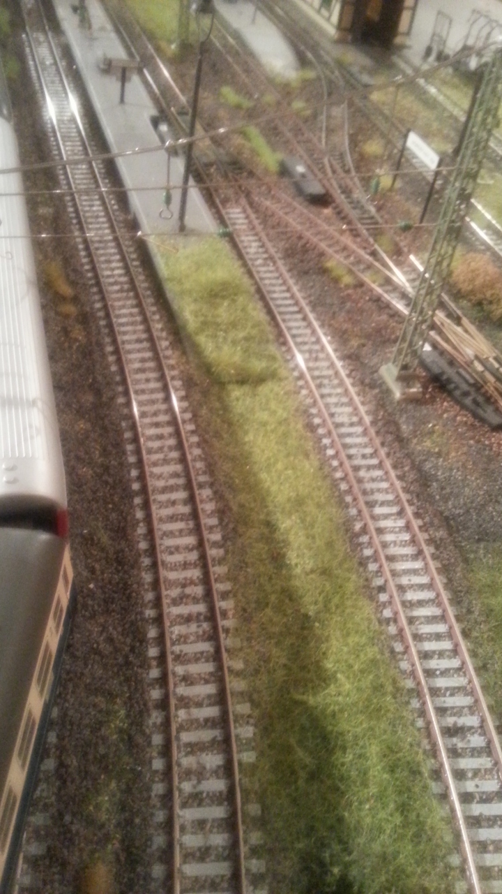

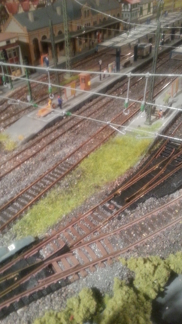

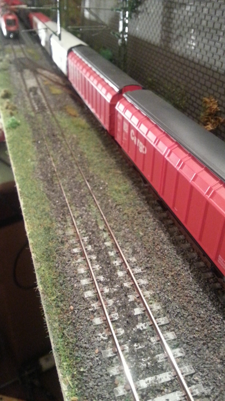

Infine,un pò di erbetta fra i binari non guasta....
530,82 KB

#206 Messaggio da MrMassy86 »
Bel lavoro Adriano, mi piace particolarmente l'arredamento della Stellwerk :wink: Massimiliano :cool:

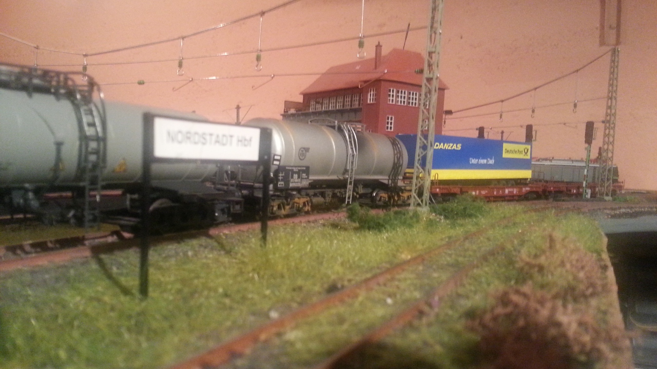

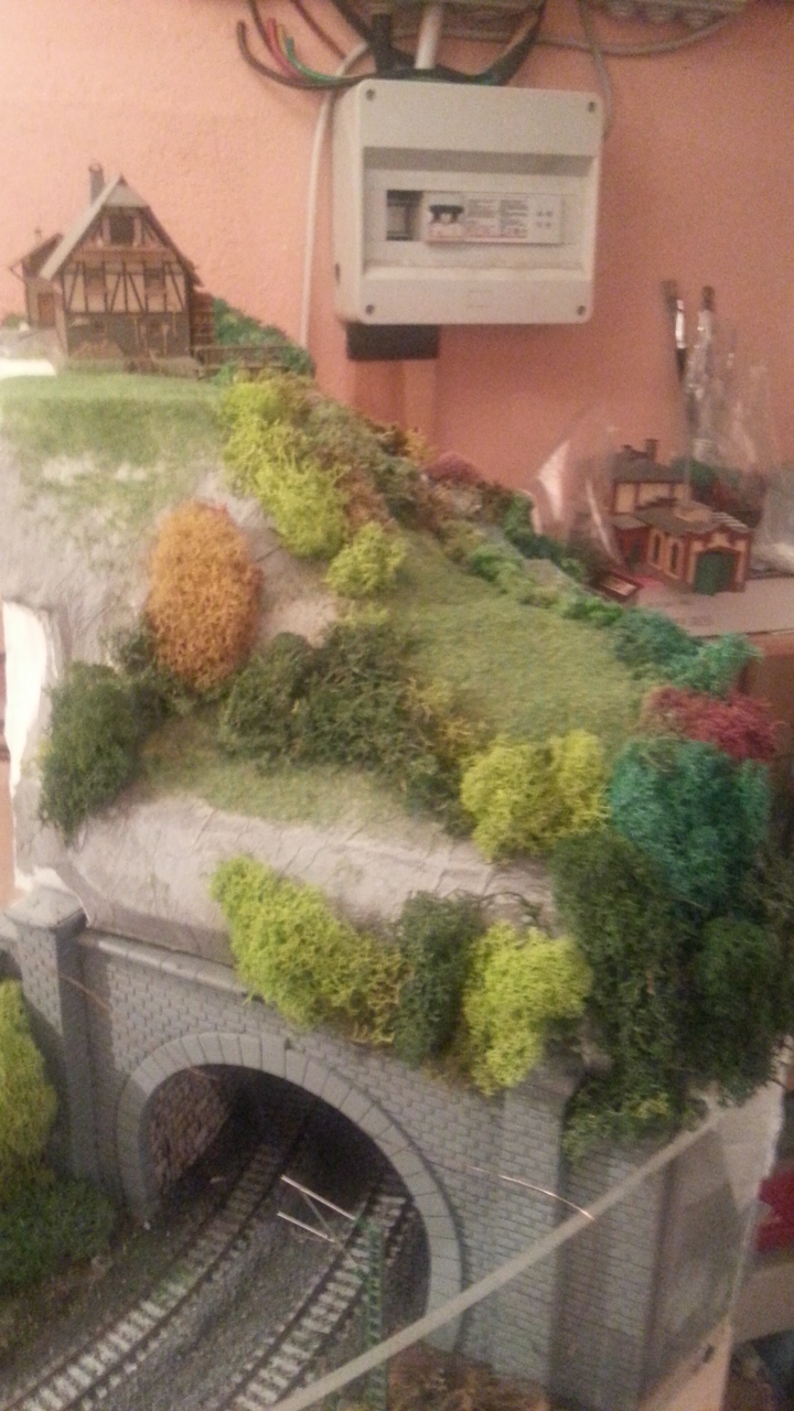

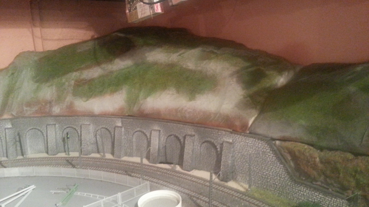

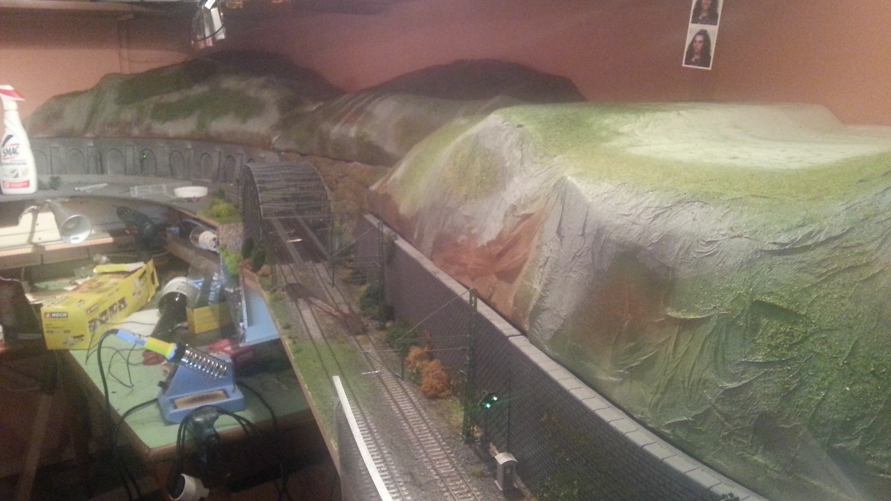

#209 Messaggio da modellbahn73 »

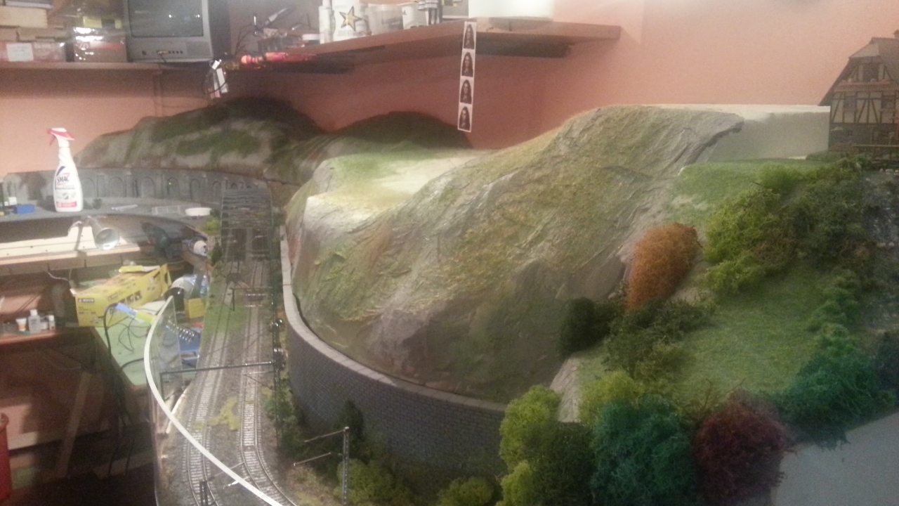

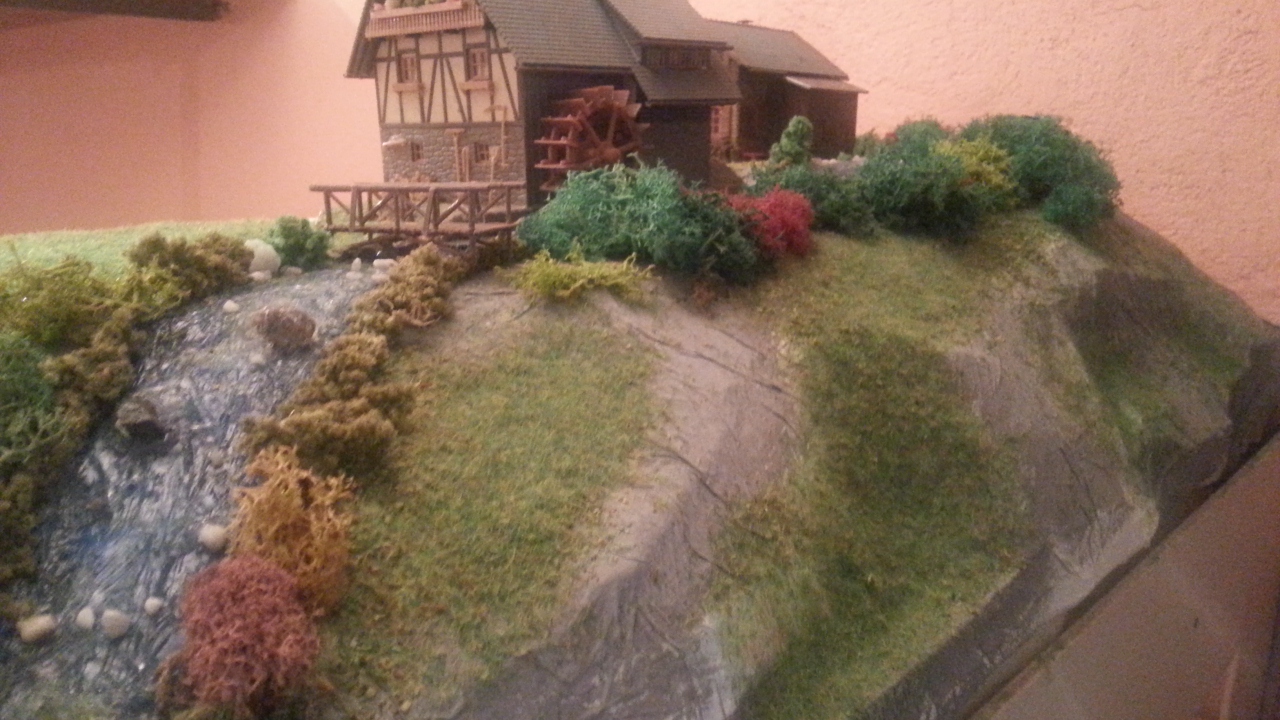

Oggi sono prolifico....

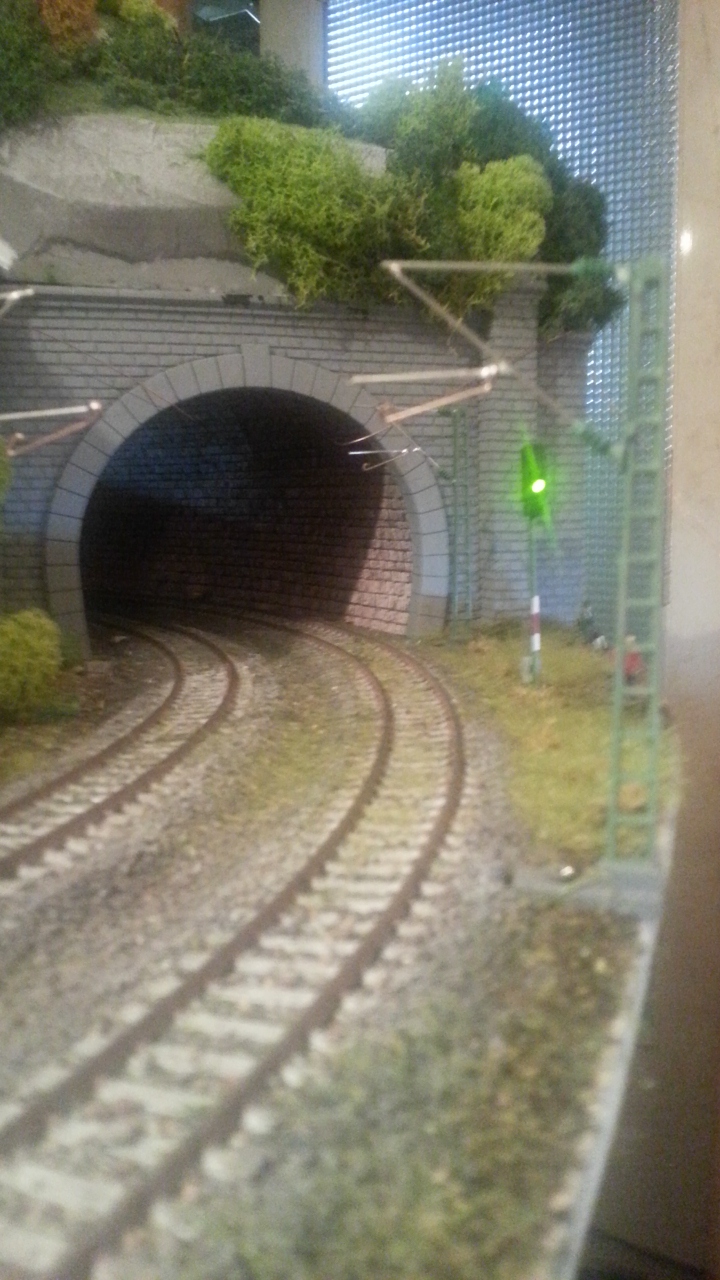

I moduli paesaggio collocati e qualche altro scorcio seminato.....
434,82 KB
465,08 KB
398,96 KB
449,27 KB
451,87 KB
457,83 KB
393,02 KB
Naturalmente il tutto deve essere corredato di cespugli,abitazioni,ecc,ecc.
Che ve ne pare?

#215 Messaggio da Tomcat13 »
Ciao Adriano,
noto con piacere che finalmente hai ripreso i lavori sulla scenografia del plastico. A prima vista, osservando le foto mi sembra che l'insieme del rilievo sia ben proporzionato con il resto del plastico.
Non me ne volere Adriano, ma se puoi togli quei cespugli antiestetici adatti solo ai plastici giocattolo, che hai posizionato sopra la galleria. Inoltre
osservando la penultima foto, ma potrei anche sbagliarmi, mi sembra che il traliccio della linea aerea dopo il cartello "Norstadt Hbf" sia posizionato sopra un tratto di binario curvo. Se così, i braccetti di sostegno del cavo di contatto dovresti montarli al contrario, come hai correttamente fatto con il traliccio successivo.

Re: Norstadt Hbf (DE)
#216 Messaggio da modellbahn73 »
Grazie Andrea, in effetti il traliccio e' si un tratto curvo .... Devo vedere di girare i braccetti.
Grazie anche per gli apprezzamenti / suggerimenti.
A presto [:I]

#217 Messaggio da modellbahn73 »
Ps: ma i cespugli,osservandoli dal vivo,non sono poi così male....sono della Noch,che non mi sembra l'ultima arrivata in fatto di scenografie...
Al limite quali consiglieresti in alternativa?
Grazie!

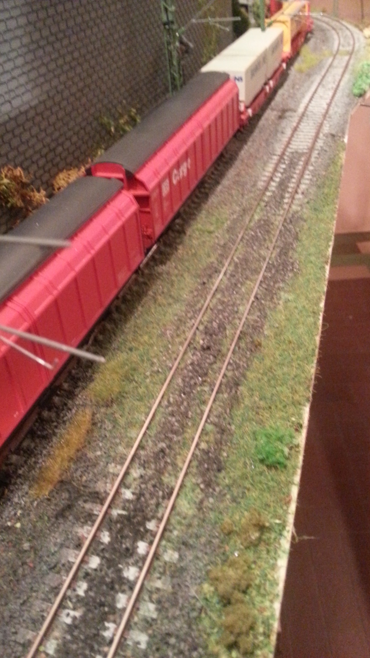

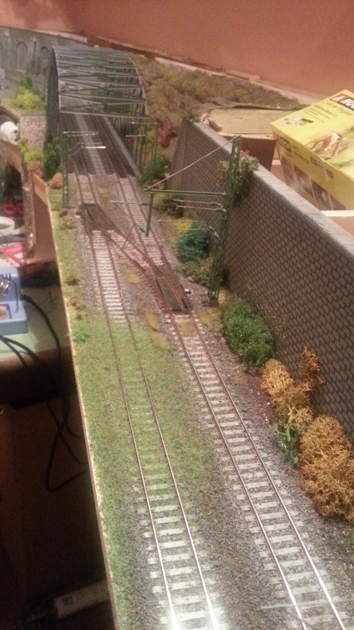

#218 Messaggio da modellbahn73 »

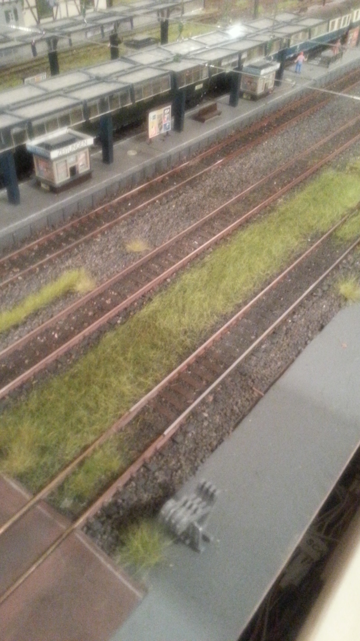

Intanto,altre zone "seminate".....
561,53 KB
483,8 KB
450,25 KB
479,71 KB
Direi che così può bastare,se no sovraccarico il tutto,che ne dite?

#219 Messaggio da Tomcat13 »
Ciao Adriano,
Se dai una scorsa al catalogo Noch, potresti usare l'articolo 07316 Classic foliage. Sono tappetini di varie tonalità di verde, che strappati a piccoli pezzetti, è possibile, tirandoli/allungandoli modellarli nella forma piu adatta per quel determinato punto di paesaggio. Secondo me l'effetto finale risulterebbe piu gradevole alla vista. Volendo, dopo aver scorciato/rimodellato con delle forbici quelli esistenti, potresti ricoprire gli stessi con questo prodotto, magari utilizzando due o tre tonalità di colore diverso per accentuare il senso di profondità del cespuglio. Prodotti simili le trovi anche nel catalogo della Heki.
Osservando le foto, visto che sei ancora in tempo, ti consiglierei di rimodellare il muro tra il ponte e la galleria, abbassandolo in un paio di punti magari con differenti quote per avere un'effetto d'insieme più movimentato. Ne risulterebbe, ma è un mio parere personale, un'effetto più realistico.

#220 Messaggio da modellbahn73 »
Grazie Andrea per i tuoi suggerimenti. ...
Per quanto riguarda il muro,potrei ovviare con cespugli più o meno pronunciati lungo il suo percorso,così da evitare di tagliarlo...con quel che mi è costato...
I cespugli sul portale vedrò di renderli un po' meno monotoni,ho già dei tappetini di altra marca color verde chiaro,magari si possono adattare....
Grazie,ai prossimi aggiornamenti. ...
P.S.: per l erba piantata tra e nelle vicinanze dei binari cosa ne pensi? Grazie!

#221 Messaggio da Tomcat13 »
Mi sembra che ti sei lasciato prendere un pò troppo la mano. in piu toglierei quasi del tutto l'erba nel tratto a doppio binario tra il ponte e la galleria.
#222 Messaggio da modellbahn73 »
Si quella non mi convince del tutto. ...
Hai ragione. ...[8]

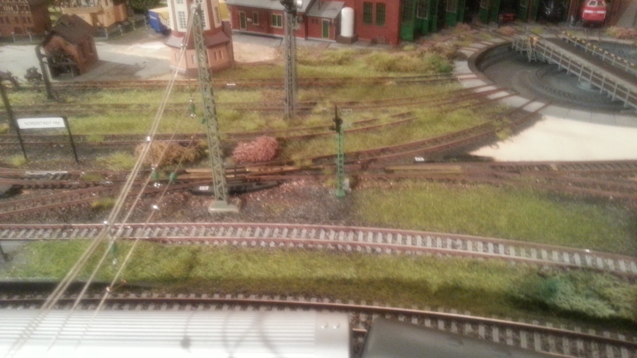

#223 Messaggio da modellbahn73 »
E' passata la rincalzatrice....
503,32 KB
524,93 KB
A presto!

#224 Messaggio da Tomcat13 »
Ammazza che rapidità di esecuzione !!! Una rincalzatrice così devi averla noleggiata dalle Ferrovie Svizzere :cool: :cool: Prima che riprenda la via di casa, utilizzala per dare anche una risistematina ai piazzali antistanti la stazione e il deposito :wink:

#225 Messaggio da modellbahn73 »
Il deposito vuole simulare l epoca del vapore ormai passata, quindi adibita un po' a museo, quindi erba e cespugli cominciano ad avere la meglio...
I piazzali " verdi" sono abbastanza comuni nelle stazioni tedesche, con l erba che arriva fin sopra le banchine, come ho riprodotto...
Comunque, una sforbiciata gliela do....
Grazie!
