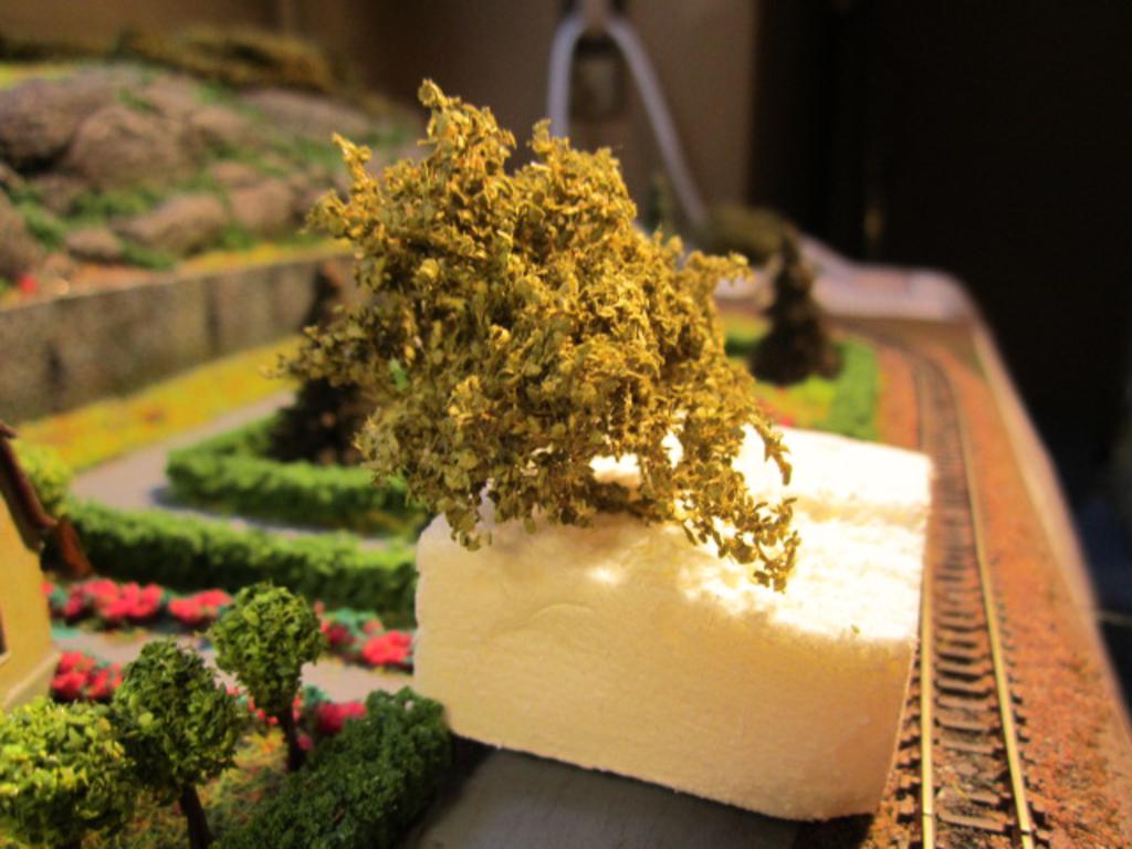

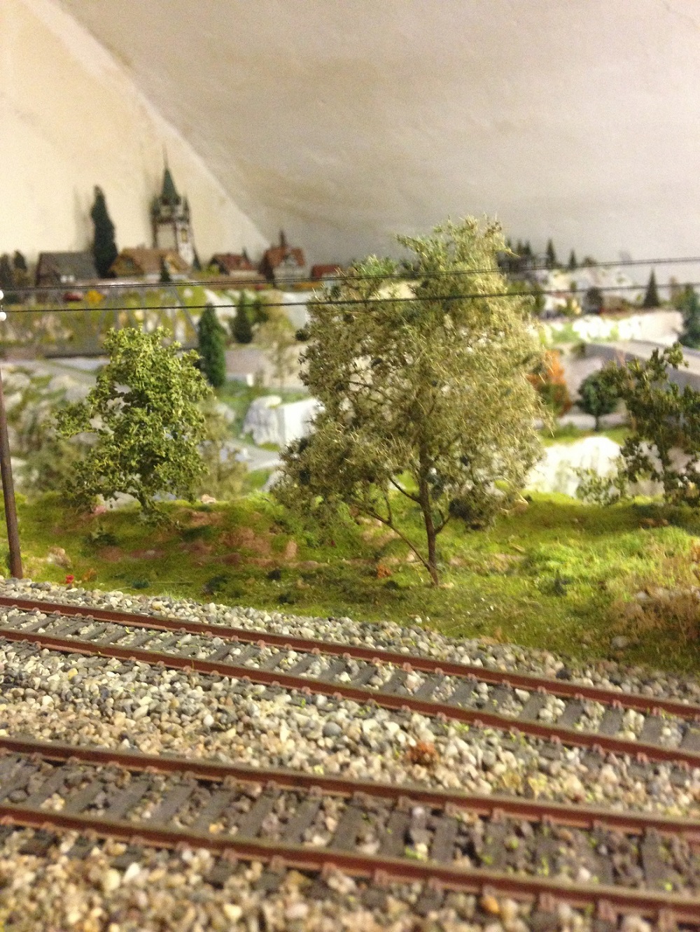

Ciao Marco,
Complimenti per le tecniche realizzative,soprattutto gli alberi....mi spegheresti meglio se hai voglia?
Marco Molinari
Messaggi: 235
Iscritto il: mercoledì 16 marzo 2016, 14:31
Città: Lonato del Garda
Re: Il plastico di Lonato del Garda
#205 Messaggio da Marco Molinari »
Grazie per i complimenti :wink:
Gli alberi... aristata teloxis (che a suo tempo mi fu rifornita dal buon Andrea :grin: ) devi scegliere i rametti giusti, li avvolgi con dei cavetti in rame (che puoi recuperare da degli spezzoni di cavi elettrici) una passatina con lo stagno, colore acrilico in bombole (vedi tu il tipo di marrone) e con la vernice ancora fresca li cospargi col fogliame...
Ciao Marco
modellbahn73
Messaggi: 722
Nome: Adriano
Città: Suno
#206 Messaggio da modellbahn73 »
Grazie Marco.
Ho guardato questa teloxis aristata su ebay, ma sembrano già alberi pronti...forse solo da cospargere di fogliame e basta....sbaglio?
#207 Messaggio da v200 »
Conviene infoltirli con un po di dacron per aumentarne il volume della chioma altrimenti troppo piatta, anche senza dacron andrebbe bene per alberi molto al inizio della primavera.
Occorre trovare Un floc che sia piatto come quello della NOCH per il fogliame. Sempre sul catalogo NOCH trovi sia il fogliame che la teloxis
Qui sotto alberi in Z fatti con la teloxis e fogliame Noch
128,16 KB
102,44 KB
L'uso del dacron deve essere utilizzato in volume a seconda della scala
Marco Molinari
Messaggi: 235
#208 Messaggio da Marco Molinari »
Ha già risposto Roby, io aggiungo che è questione di gusti, i rametti della aristata presentano il difetto di avere un tronco piccolo, quindi preferisco legarli come detto sopra per avere un tronco piu grande e sistemare i rami in maniera differente...
Ciao Marco
modellbahn73
Messaggi: 722
Nome: Adriano
Città: Suno
#209 Messaggio da modellbahn73 »
Ok grazie mille per l'informazione. ... :grin:

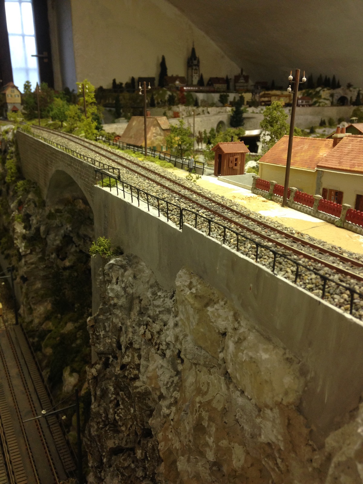

#210 Messaggio da Marco Molinari »
...e si riparte !!
Visto che le ringhiere già pronte "mi andavano strette", le ho realizzate con filo di rame su misura...
571,48 KB
Ciao Marco
#211 Messaggio da v200 »
Bella sfacchinata, ma ben ripagata dal effetto finale :wink: :grin:
Messaggi: 14362
#212 Messaggio da Egidio »
Bravo, ottimo lavoro !! Saluti. Egidio. :cool:

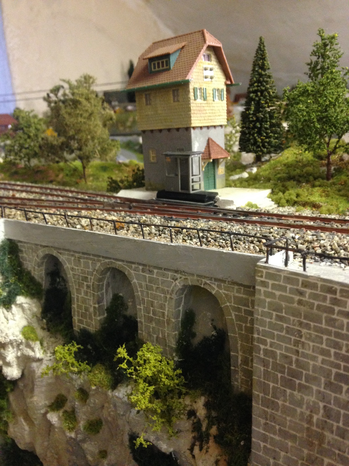

#215 Messaggio da Marco Molinari »
Grazie a tutti!! :wink:
Altro step, queste sono in rame saldato a stagno...devo ancora finire di sporcarle...ma direi che ci siamo, una è un pelo storta, ma anche nel reale non mica tutte dritte...
687,47 KB
Ciao Marco
#216 Messaggio da benigni99 »
Bella!! :wink:
Messaggi: 14362
#217 Messaggio da Egidio »
687,47 KB
Bella esecuzione. Del resto larealta' non presenta sempre cose in stato perfetto....... Ottimo spirito anche di osservazione il tuo. Saluti. Egidio. :cool:

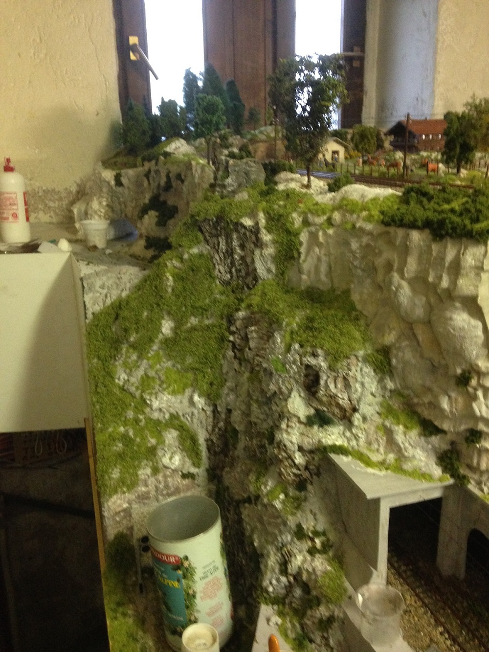

#221 Messaggio da Marco Molinari »
Grazie Valerio !!
E arriva un pò di verde....
459,61 KB
Ciao Marco

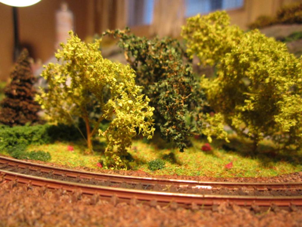

#223 Messaggio da Marco Molinari »
Grazie Massy :grin:
Altri dettagli....
557,04 KB
Ciao Marco
