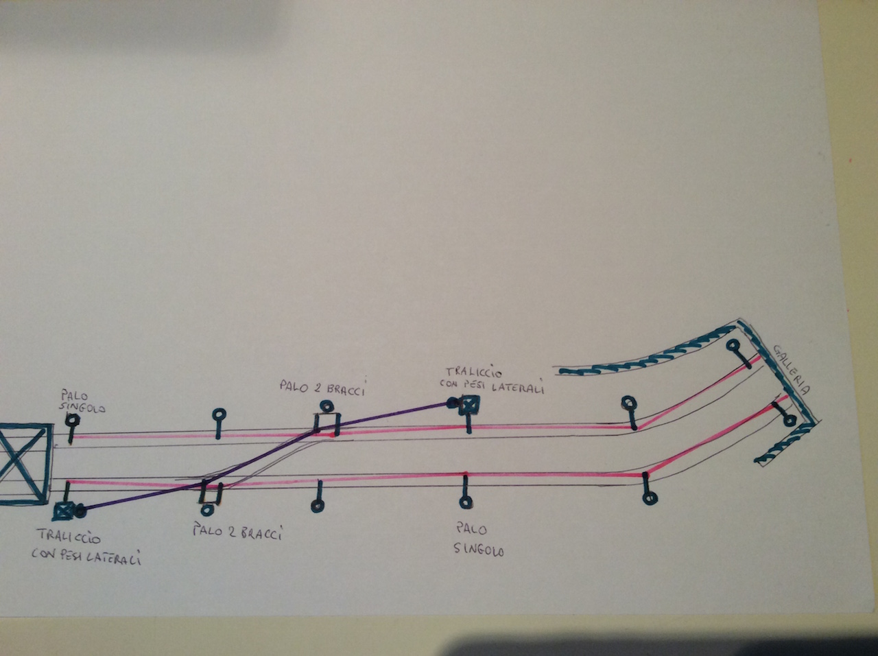

Ti allego schema per zona scambi.
Saluti, buon lavoro e Buon Natale.

#152 Messaggio da modellbahn73 »
Ciao Andrea,
Grazie dello schema... Non lo capisco al 100%, cercherò di adattare il tutto...
Sei sempre molto utile... :grin:

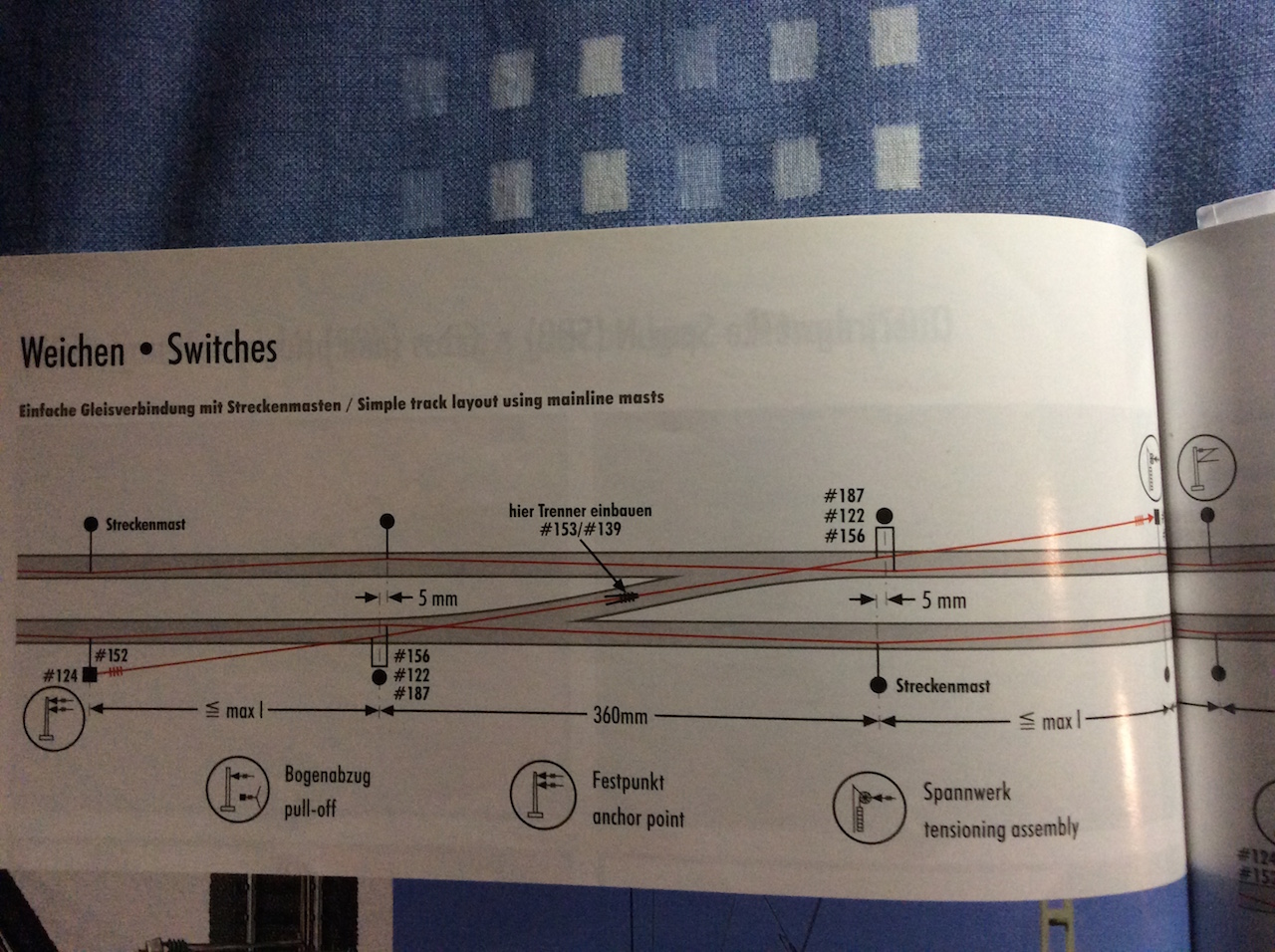

Tomcat13
Messaggi: 536
Città: Pisa
Re: Norstadt Hbf (DE)
#155 Messaggio da Tomcat13 »
Ciao,
ti allego schema montaggio dei pali della linea oggetto delle tue foto, e un paio di immagini relative ai pali tenditori (se puoi i tralicci lasciali leggermente più alti).
251,22 KB
395,61 KB
494,61 KB
modellbahn73
Messaggi: 722
Nome: Adriano
Città: Suno
#156 Messaggio da modellbahn73 »
Grazie mille Andrea.
Ma quindi secondo lo schema tendi solo la catenaria per il tratto di scambio?

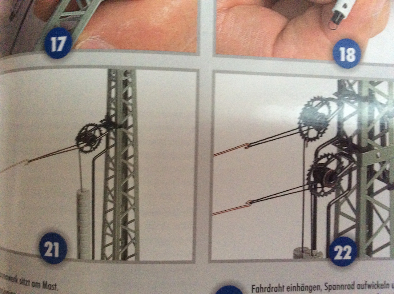

Volevo poi chiederti : la molla contenuta nel contrappeso va poi agganciata alla ruotina del palo con il filo in dotazione? A me sembrava che andasse agganciata infilando la punta in uno dei buchini della ruota stessa,secondo la tensione che si voleva ottenere....almeno questo riporta la confezione....però la figura 18 che mi hai allegato conferma il mio montaggio. Poi io ho teso con un filo di corda solo, non con due....
Ciao e grazie ancora!

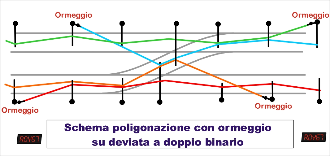

Messaggi: 6520
#157 Messaggio da roy67 »
Ciao Adriano e Buon Natale.
La poligonazione DB è identica a quella italiana (pali tranne). Quindi, per poligonare la catenaria su una deviata dovrai seguire il seguente schema:

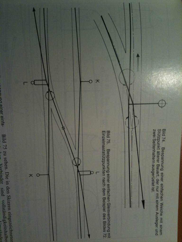

Tomcat13
Messaggi: 536
Città: Pisa
#158 Messaggio da Tomcat13 »
Ciao Roberto,

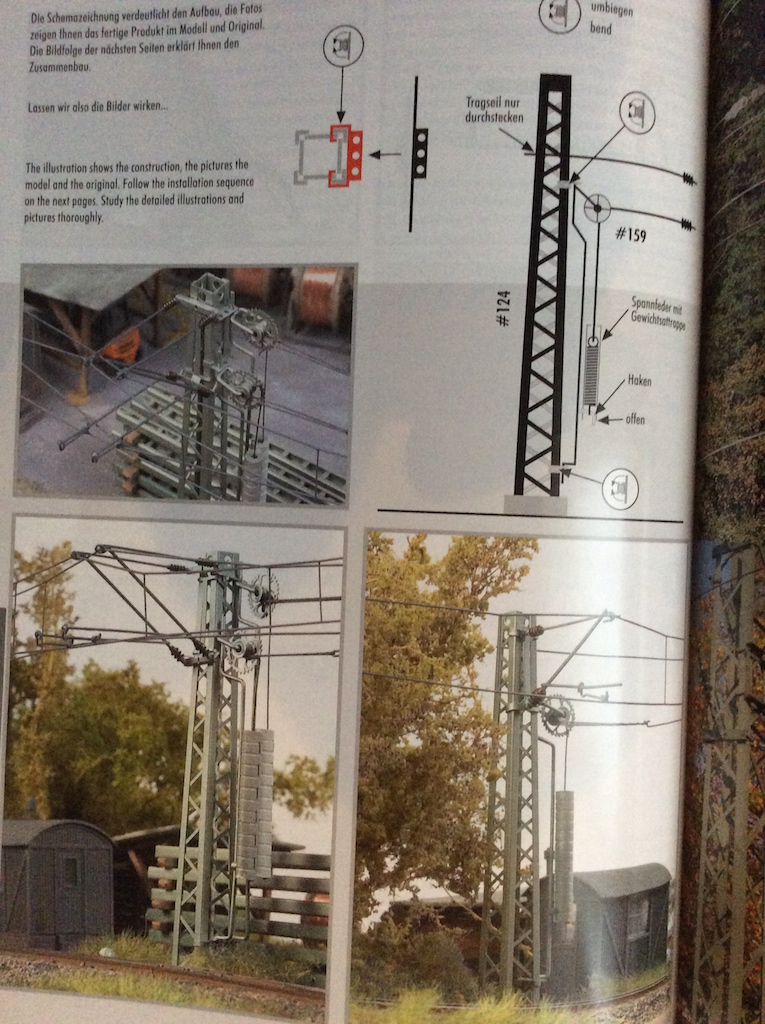

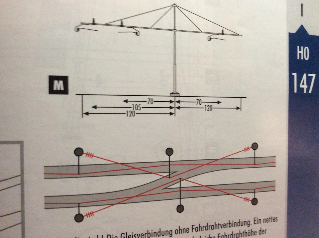

il disegno che ho postato ad Adriano l'ho preso dal manuale Sommerfeldt,(allego foto della pagina), inoltre sono andato a rivedere un manuale della Miba-report dedicato alla catenaria DB,
e uno schema tipo quello che hai allegato non sono riuscito a trovarlo. Siccome c'è sempre da imparare e il rischio di sbagliare è dietro l'angolo, se per te non è un problema mi fai sapere dove ti sei documentato a tale proposito.
Un cordiale saluto e tanti auguri di buone feste.
455,04 KB
immagine schema DB
267,62 KB
immagine schema FS
Messaggi: 6520
#159 Messaggio da roy67 »
Ciao Andrea.
Gli schemi che fatto non sono stati tratti da manuali od altro, ma verificando ed osservando la realtà.
Riporto lo schema postato più sopra.
202,86 KB
Consideriamo una tratta di binario di piena linea, come quella sopra.
Il filo azzurro arriva dalla piena linea di destra. Va da se che tale cavo ha una lunghezza standard (nella realtà). Quindi, su una deviata, viene poligonato con ormeggio, per non dover fare un altro ormeggio a qualche centinaio di metri più avanti. Stessa cosa per il cavo arancio, che arriva dalla piena linea di sinistra.
Quindi, nella realtà, sopra una deviata di piena linea, viene colta l'occasione per ormeggiare il cavo e ripartire con un altro, per altri 5 Km.
Le case modellistiche preparano i cavi come negli schemi da te postati per avere uno standard applicabile ovunque, in qualsiasi punto del plastico e semplificare il lavoro del modellista. Ma in realtà, il cavo di contatto, non fa una semplice "V" sopra la deviata, ma è la parte terminale, e/o parte iniziale, dell'ormeggio di piena linea, ove i 4 cavi (linea a doppio binario) trovano una deviata.

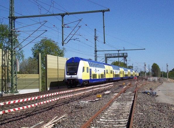

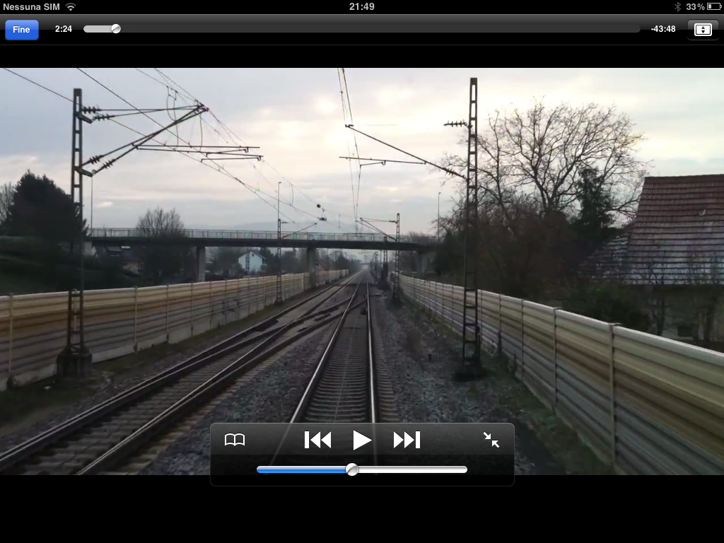

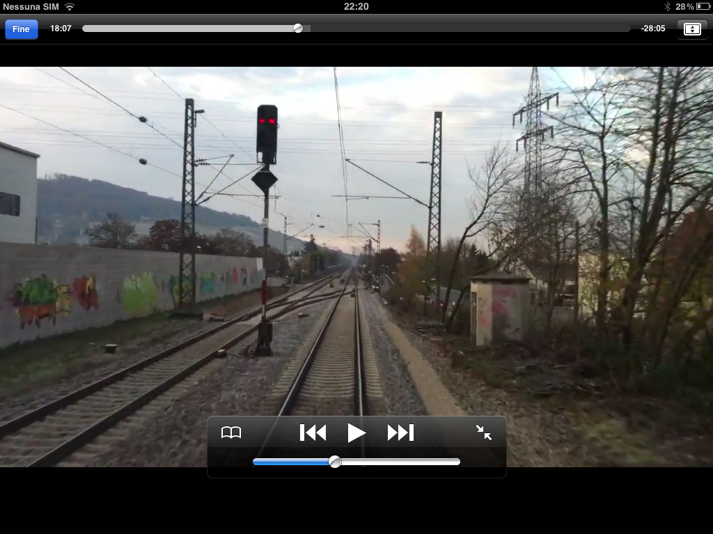

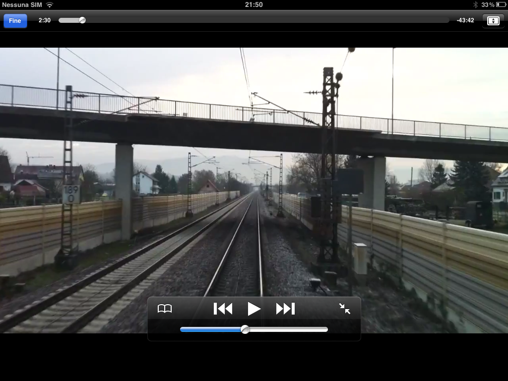

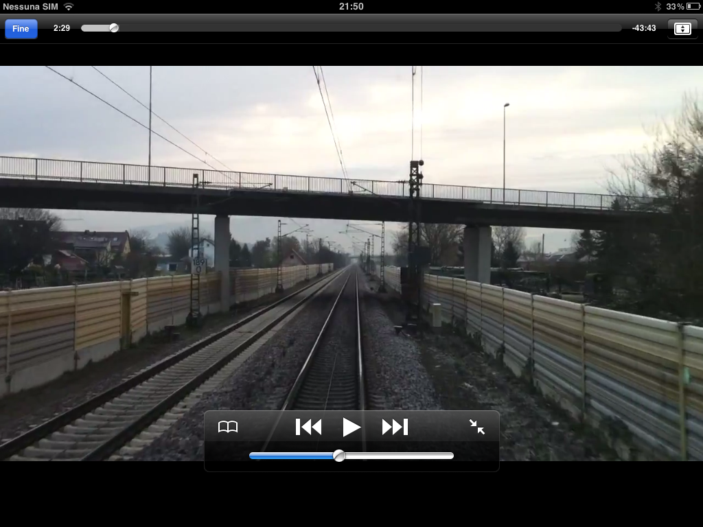

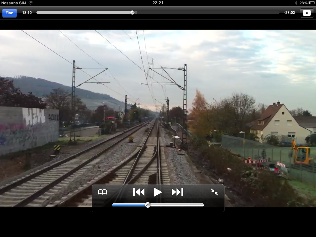

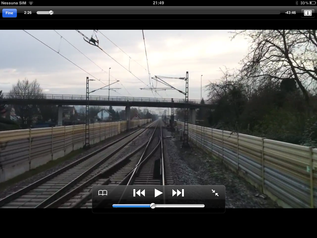

Tomcat13
Messaggi: 536
Città: Pisa
#173 Messaggio da Tomcat13 »

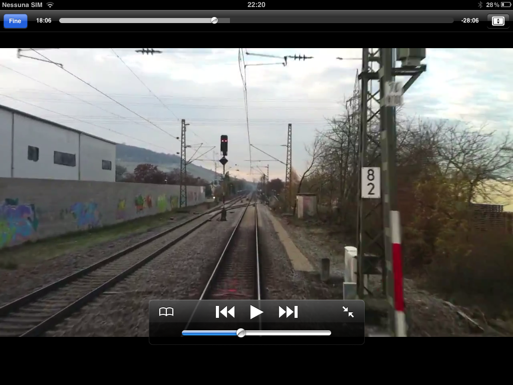

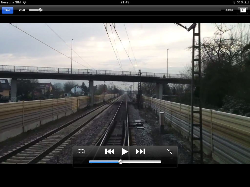

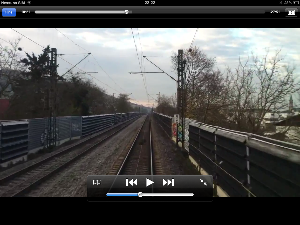

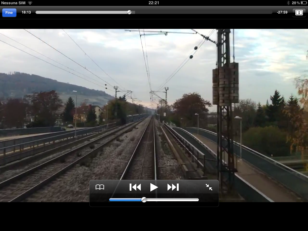

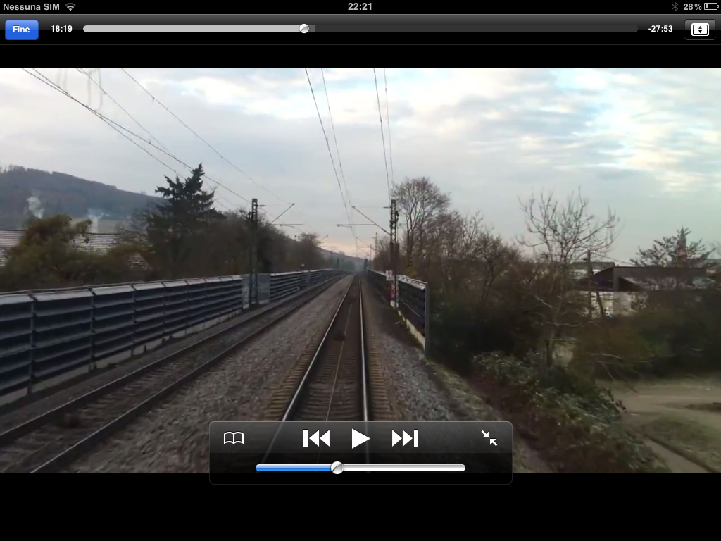

Ciao Adriano,

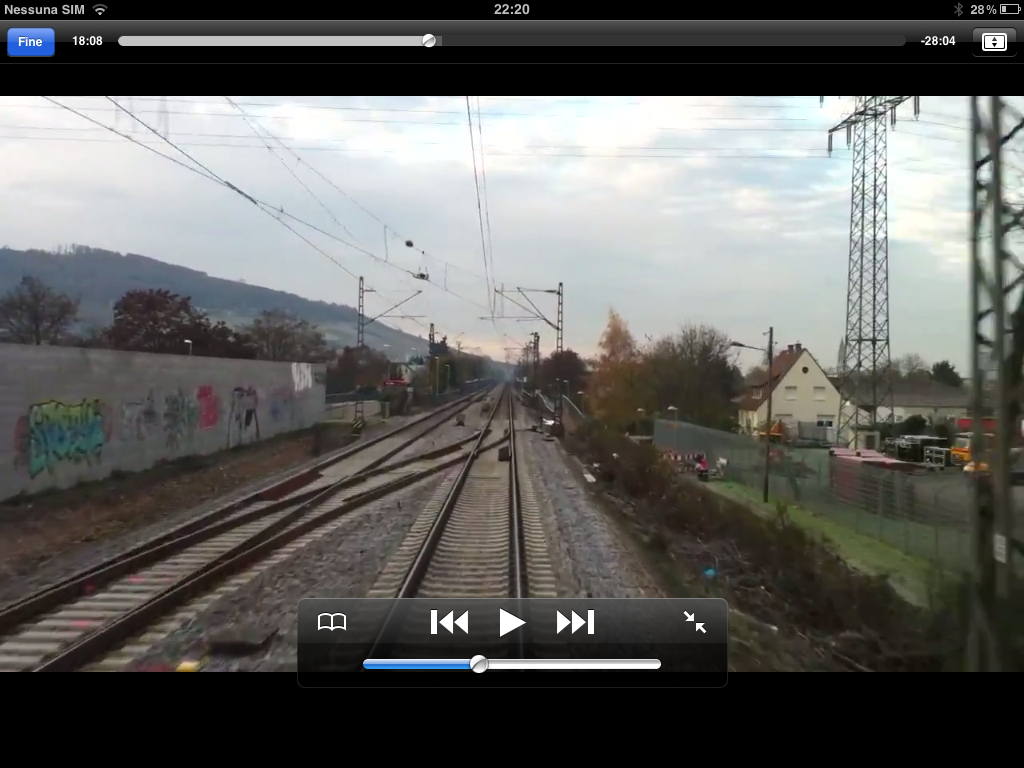

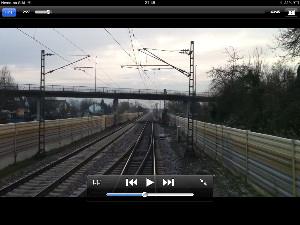

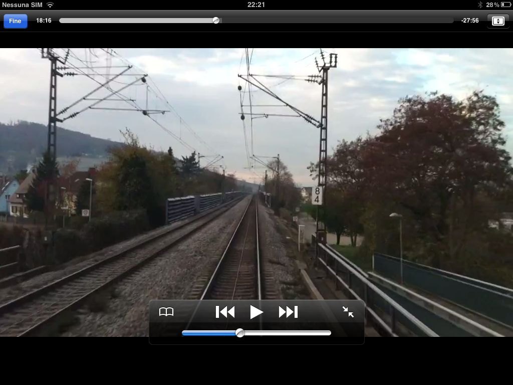

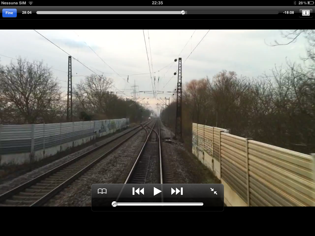

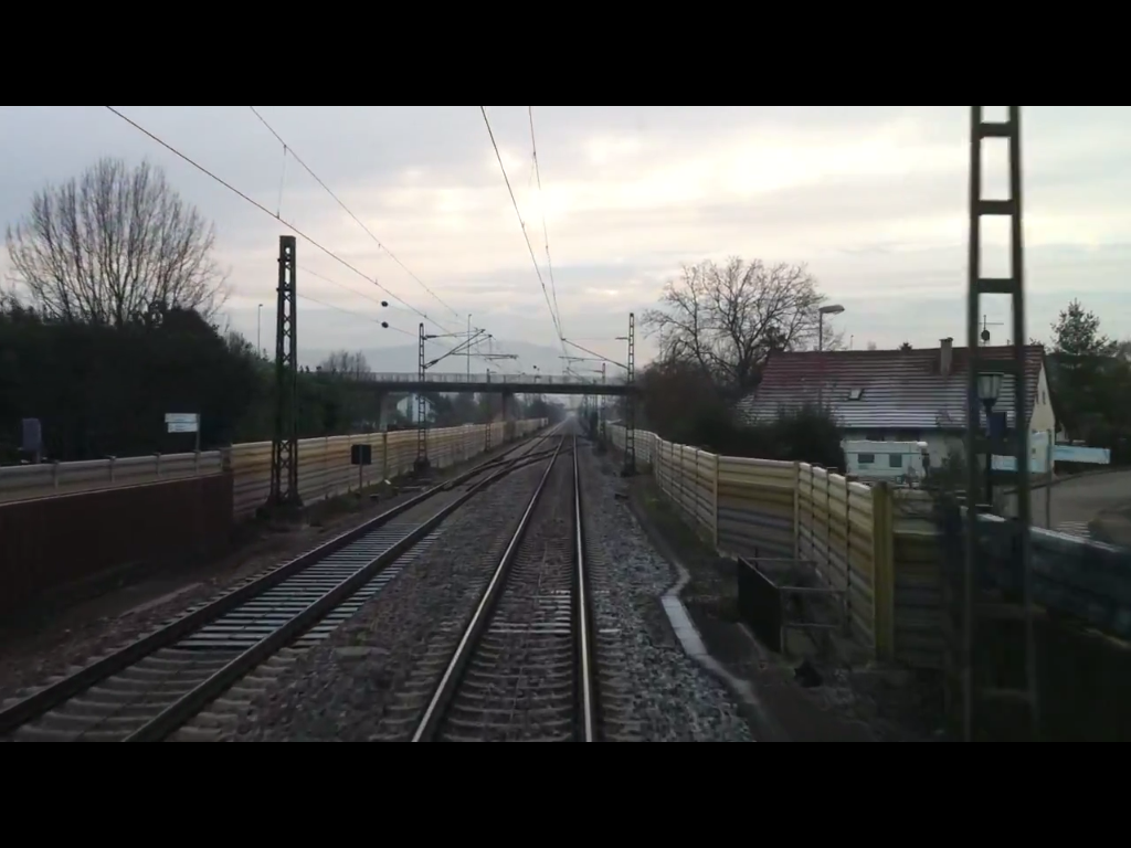

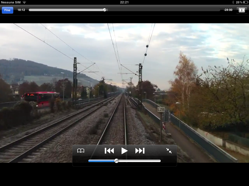

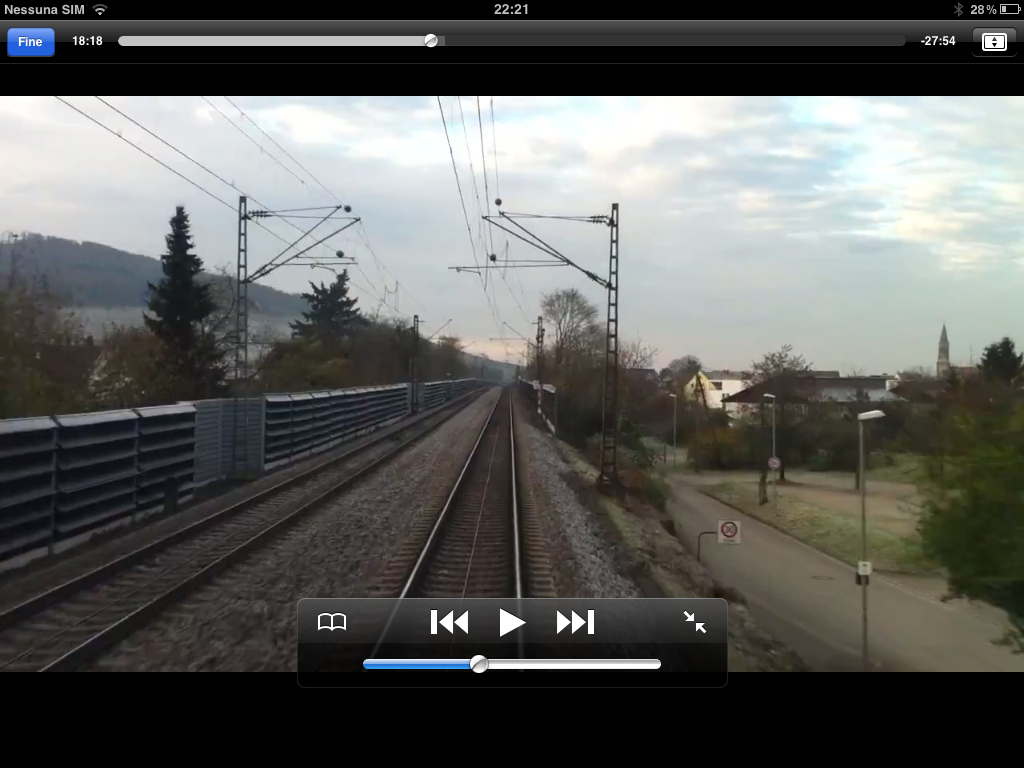

ti allego due sequenza di foto dove si vede chiaramente la poligonazione diagonale della catenaria(come da schemi che ti ho allegato precedentemente) in un tratto di linea reale con le stesse caratteristiche della linea sul tuo plastico.
Nella seconda serie di foto puoi osservare chiaramente che i pali tenditori della linea principale sono seguenti/successivi a seconda del senso di marcia (con contrappesi attaccati da entrambe le parti del traliccio) alla traversata diagonale sopra la coppia di scambi presenti sulla linea.
Spero che le foto ti aiutino a posizionare in maniera ottimale la catenaria. Se hai bisogno, chiedi pure. Ti saluto e buon anno.
Prima sequenza di sette immagini:
727,69 KB
834,82 KB
852,99 KB
799,49 KB
775,44 KB
744,09 KB
703,13 KB
Esempio di tralicci a sospensione su linea a doppio binario
786,75 KB
Seconda sequenza di dieci immagini
777,98 KB
858,69 KB
792,84 KB
780,08 KB
796,3 KB
773,53 KB
756,26 KB
714,71 KB
768,41 KB
828,81 KB

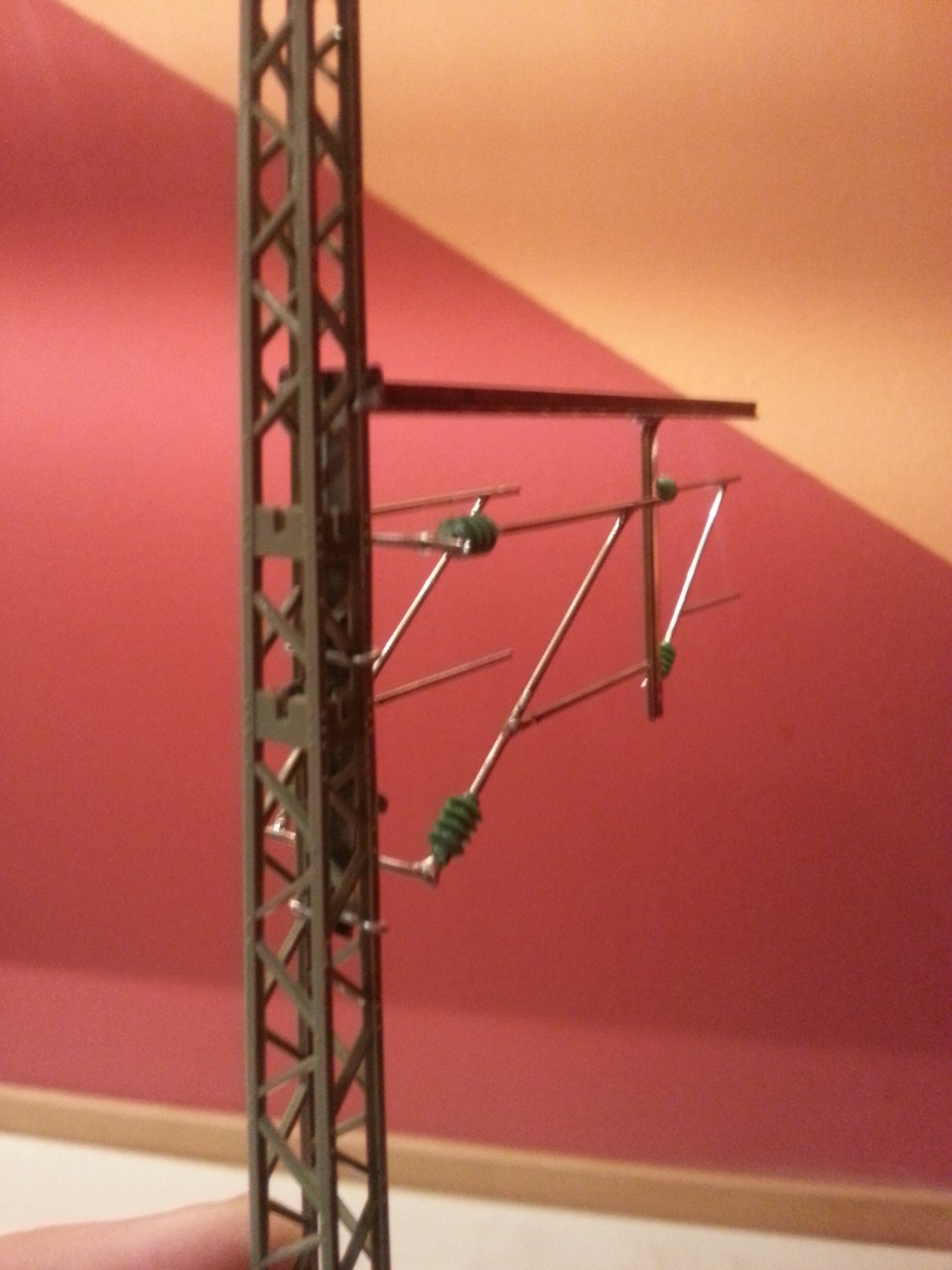

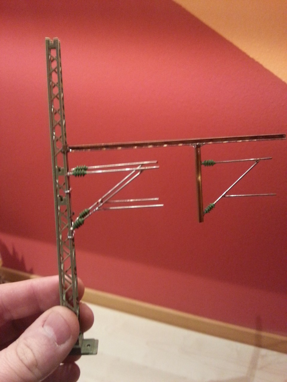

#175 Messaggio da modellbahn73 »

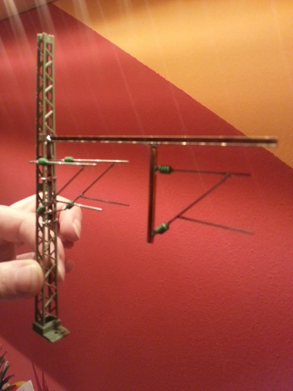

Rohrausleger appena autocostruito. ...è da rifinire e verniciare,da mettere il cavo tenditore tra il sostegno mensolela ed il palo e da accorciare credo, il sostegno delle due mensole
Che ne dite?
