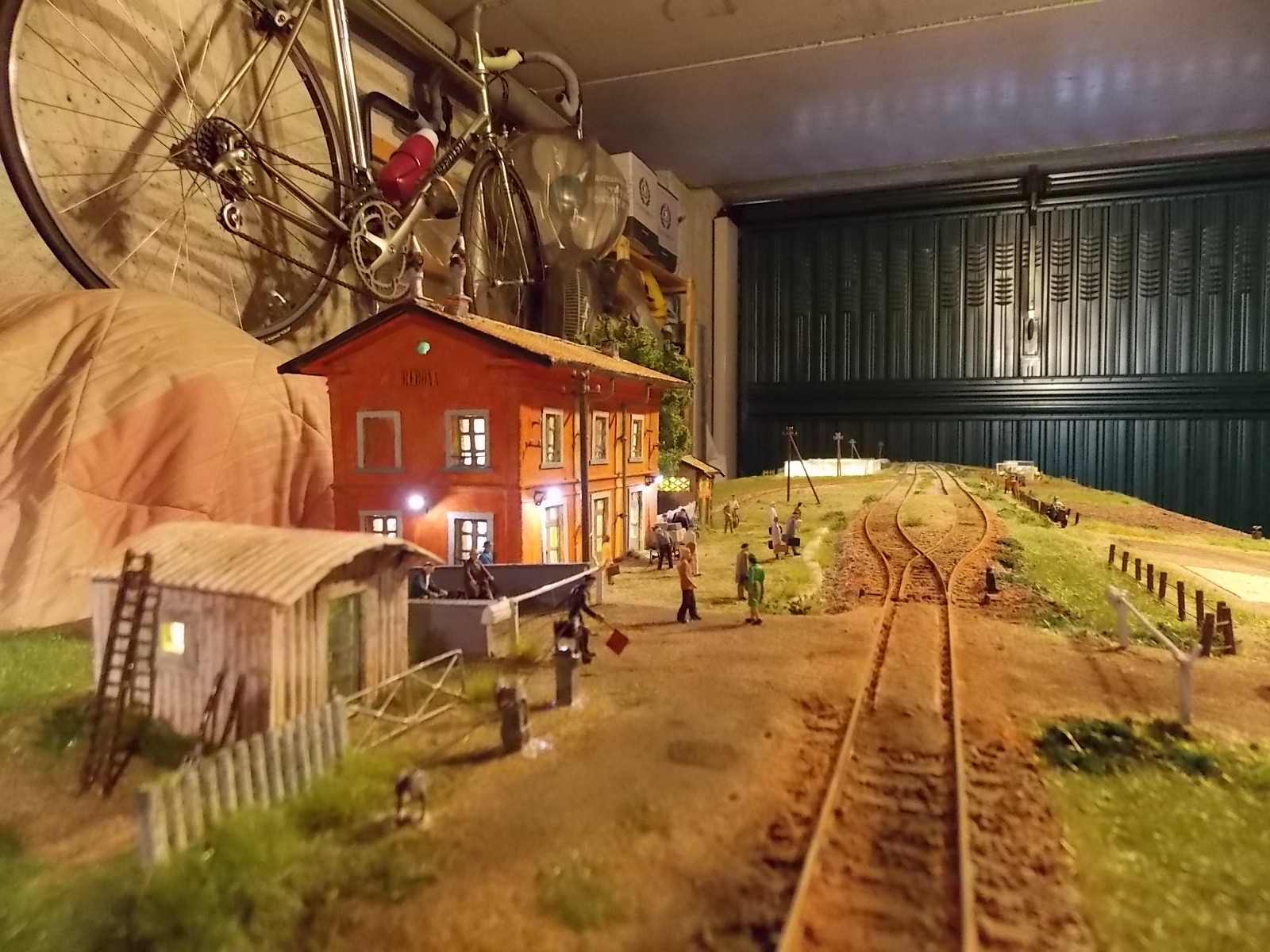

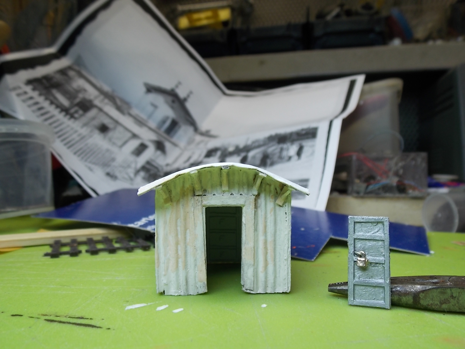

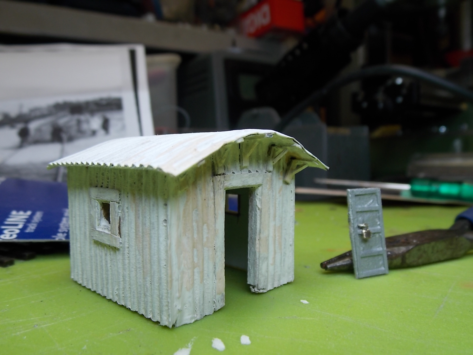

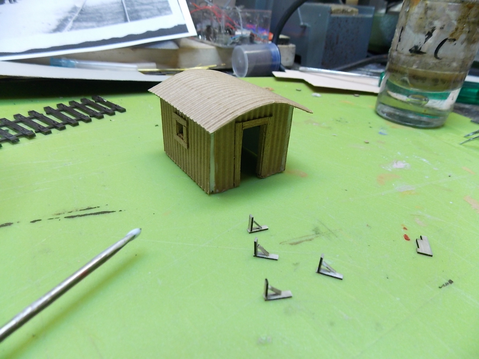

Prosegue la costruzione dei vari fabbricati, ora ho provato a realizzare il piccolo deposito in lamiera accanto alla stazione.
Fatto con cartoncino, ho poi costruito le staffe che sorreggono il tetto con dei pezzetti di balsa.
Ecco le foto del magazzino appena pittato.
Mi sa che anche a questo metterò una luce interna

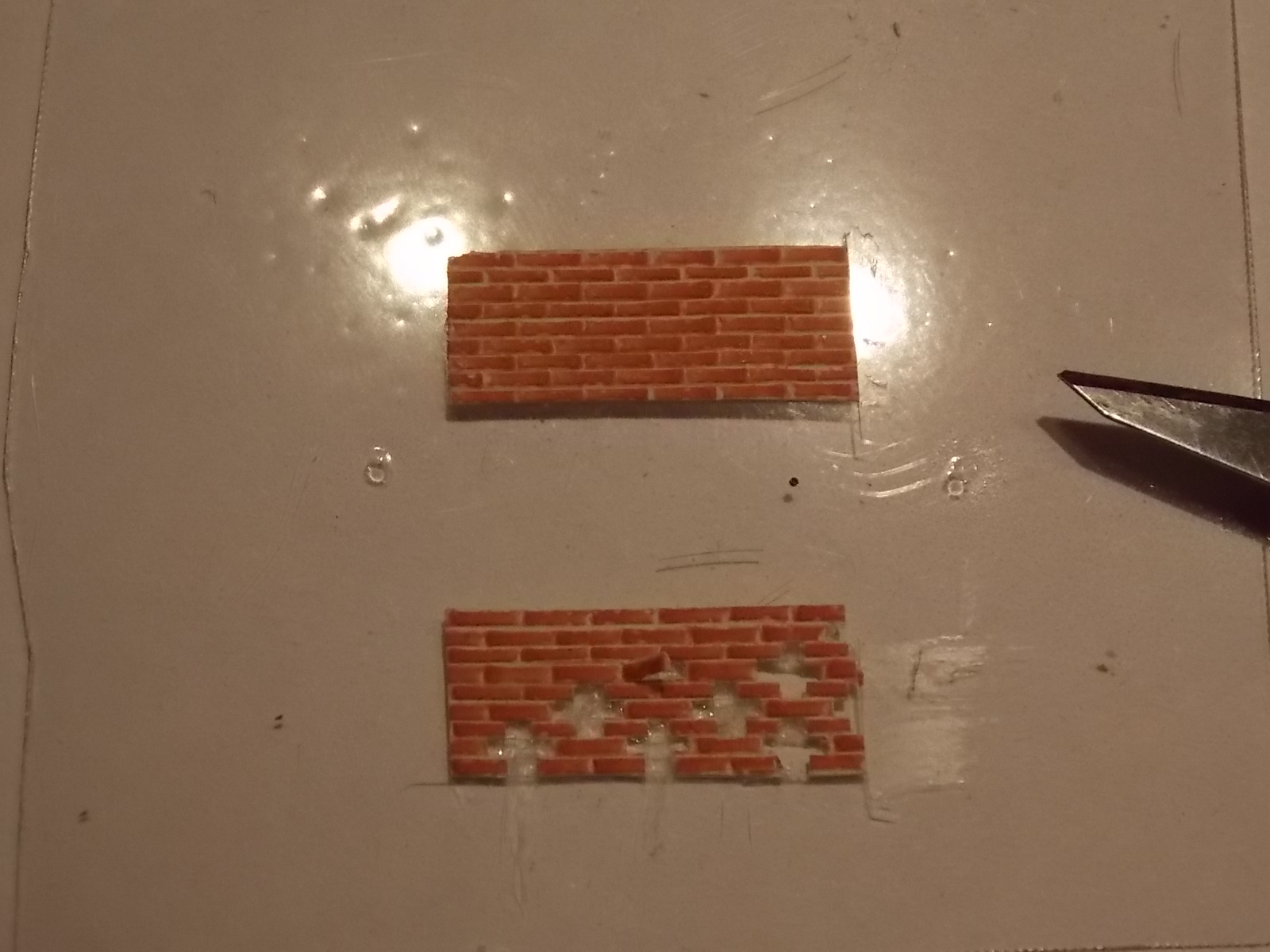

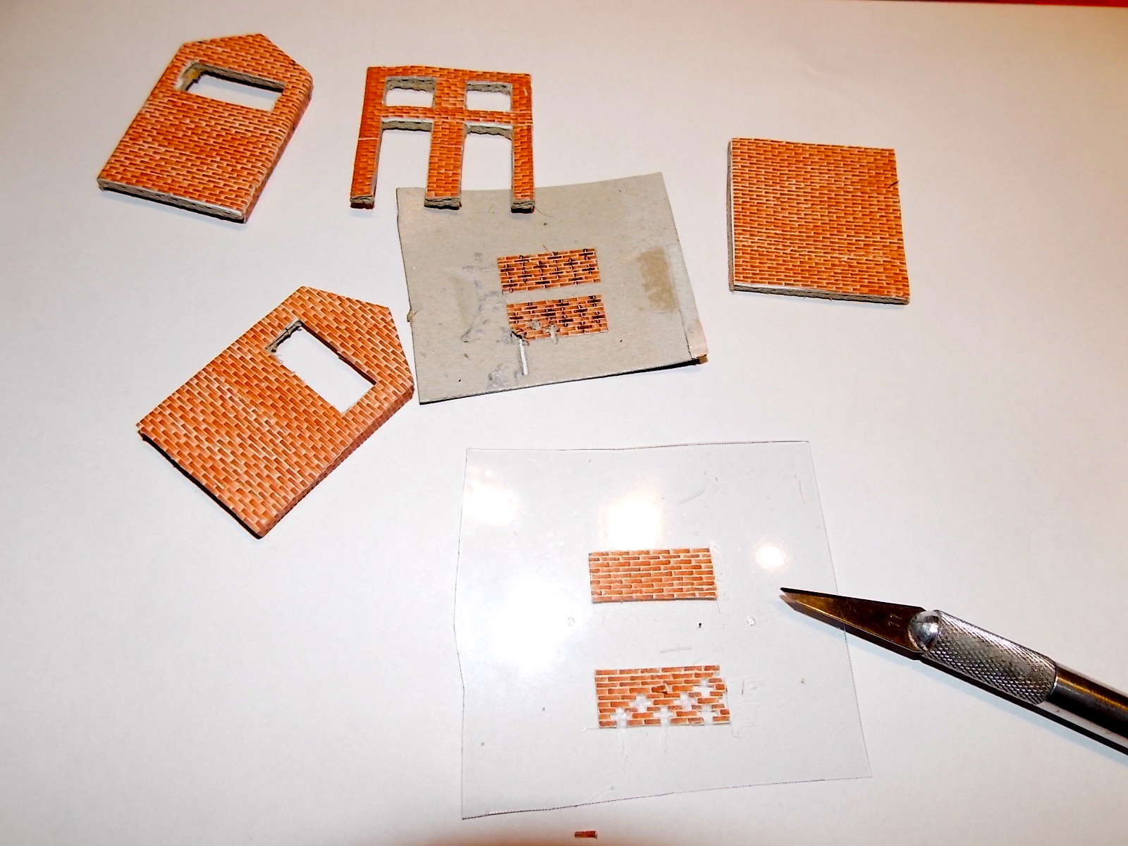

Terminato il piccolo magazzino in lamiera, invecchiato illuminato e posizionato, ho creato un altra piccola scenetta, modificando un omino preiser che era sul mio plastico.
Ora ho iniziato a riprodurre in cartoncino con mro a vista in redutex i gabinetti.
La parte complicata è nel riprodurre il muro aperto in mattoni con le croci di mattoni mancanti.
Ho provato con la fresa, ma nulla da fare il redutex è troppo gommoso e non ho ottenuto un buon risultato.
Così l'unico metdo è quello di incidere i mattoni ed i mezzi mattoni e rimuverli delicatamente con il cutter.
Per far ciò ho incollato il redutex su un foglio di poliprolilene trasparente ( quello comune che si trova come forma di imballaggio di alimenti ) e poi ho iniziato ad incidere e rimuovere i mattoni.
L'idea è di illuminare i due bagni, riprodurre tubo dell'acqua e se riesco anche le due turche, che però non so come fare.
Ecco le fotine

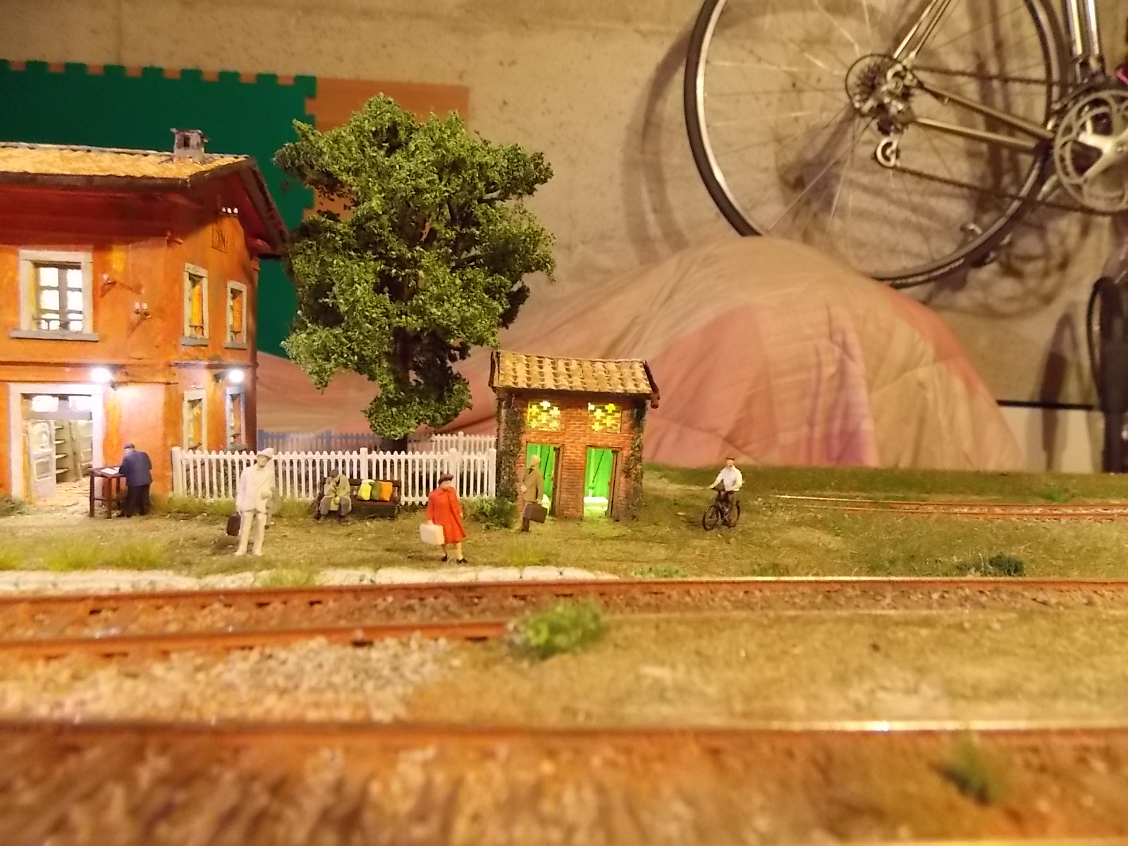

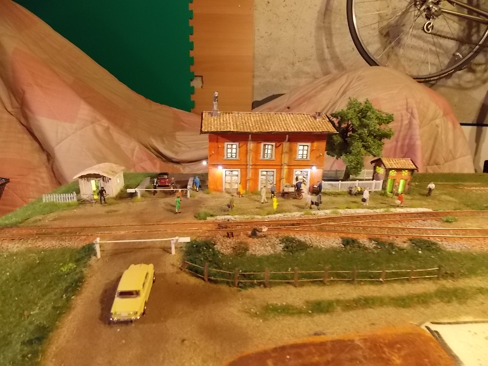

la zona stazione è di fatto completata, mi manca il paracarro sul tronchino e poi potrò passare a caompletare altre zone
ecco le fotine

Che forza! Mi fa impazzire questo edificio dei servizi igienici, riprodotti al meglio e soprattutto i muri sopra le porte con le aperture a croce.
Bravissimo Fulvio, mi piace un casino! :cool:

all'interno dei gabinetti ci sono le turche, fatte con forex i serbatoi dell'acqua che con quella prospettiva non si vedono, tubo e corda dello sciacquone.

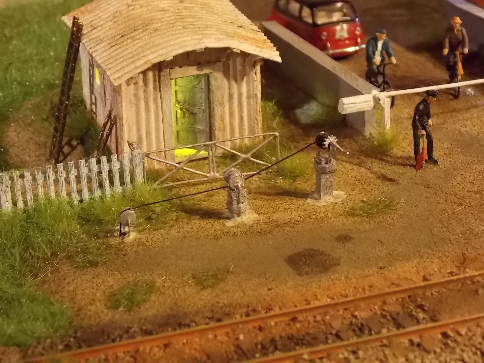

Come al solito, le cose le ricordo sempre tardi.
C'era qualcosa che sapevo di aver dimenticato nella zona della stazione, e fortunatamente questa mattina me ne sono ricordato.

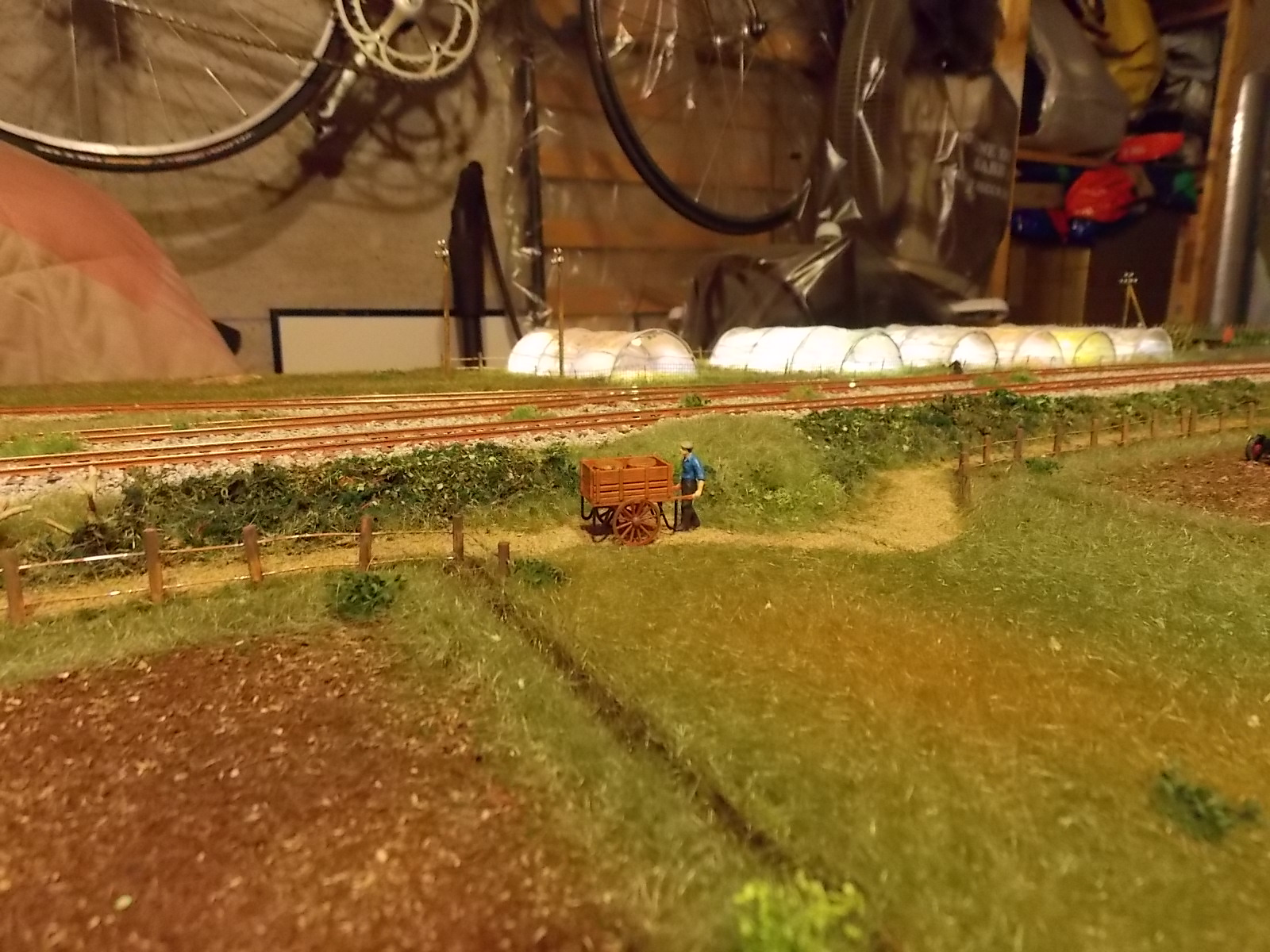

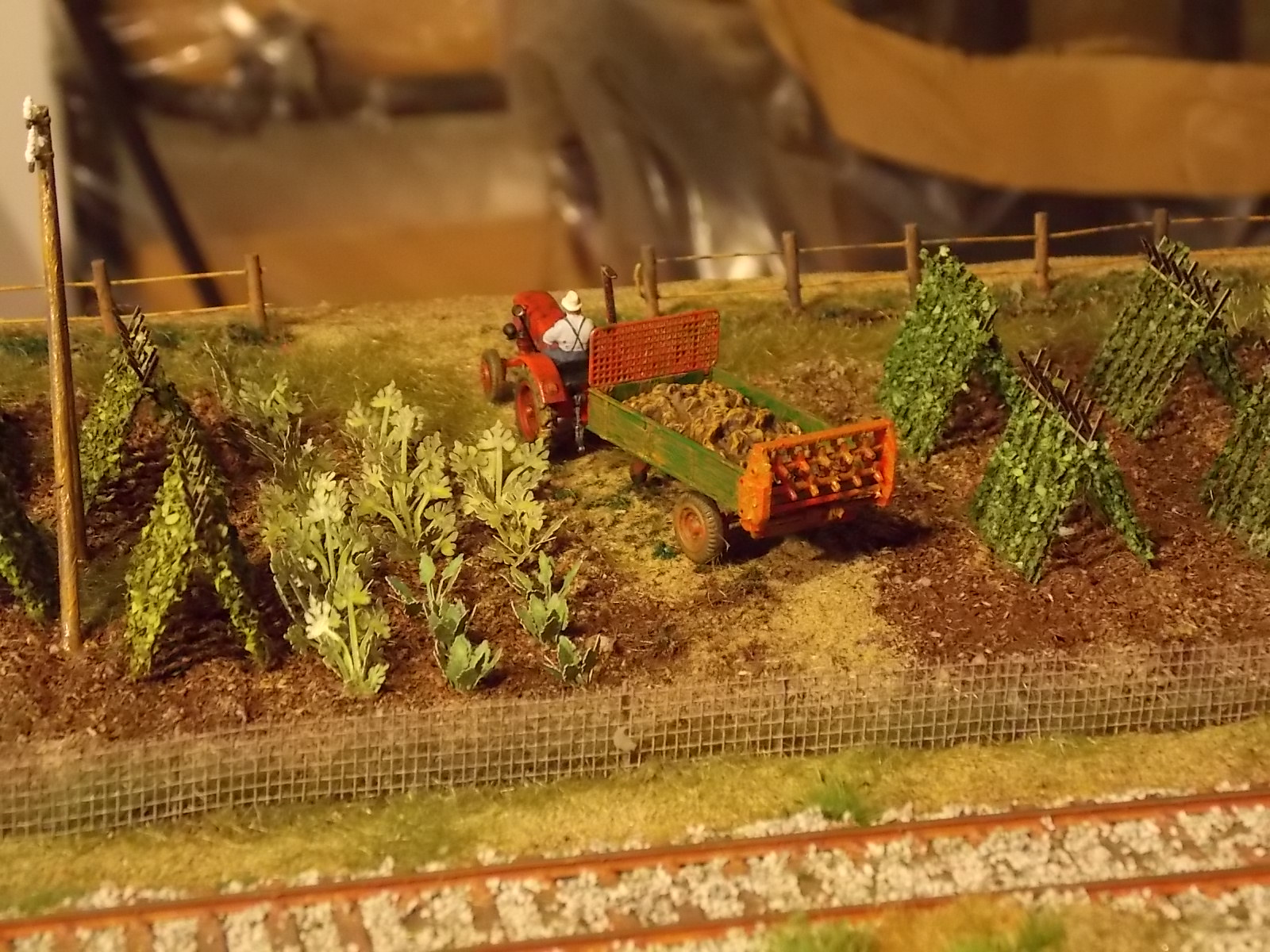

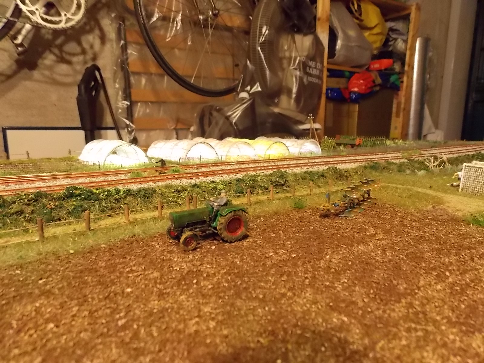

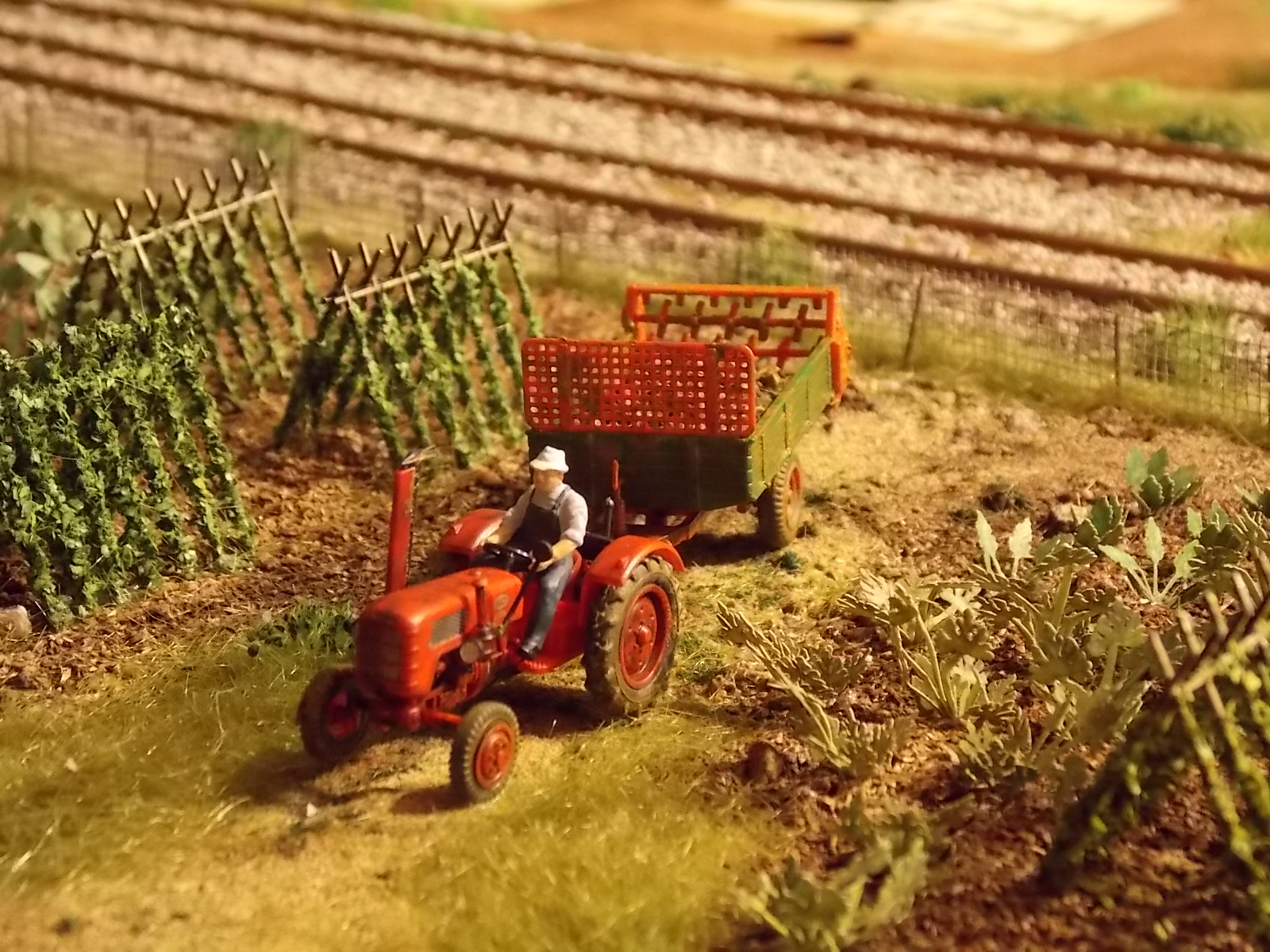

Ho quindi fatto ed installato l'azionamento della sbarra del passaggio a livello, + installati qualche trattore sporcato.
Quindi, ancora per tediarvi ecco le foto
