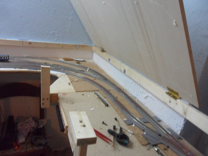

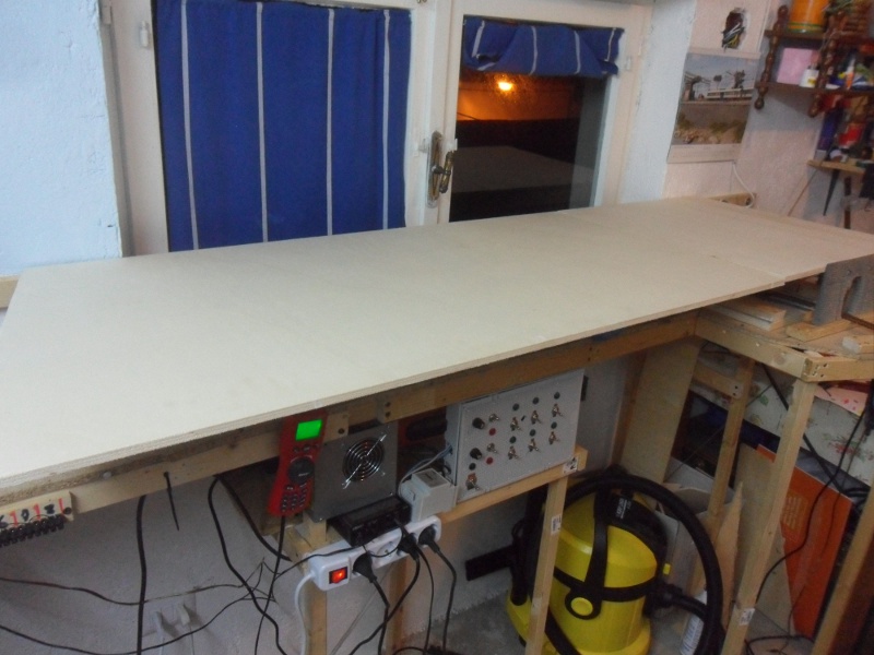

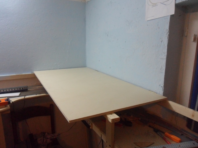

I lavori proseguono, o meglio le prove.
Questa sera ho iniziato le prove per il piano d'appoggio della futura stazione di testa, ricordo le misure, 270 x 60 cm

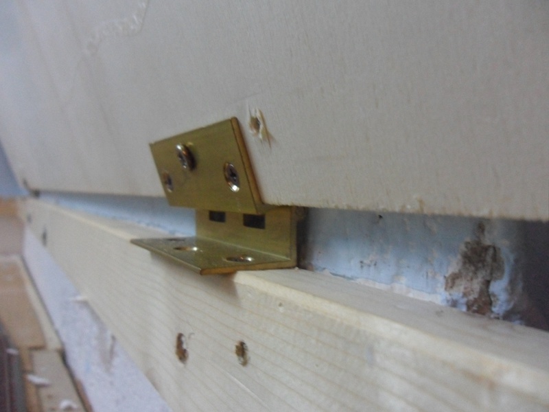

Andranno incernierate nella parte del muro in modo da poter essere sollevate per accedere ai vari lavori di montaggio motori sottoplancia e manuntenzione varia .
Il sostegno alle cerniere sarà dato da un listello 4,5 x 2 cm da 300 cm Lung. tassellato al muro ai lati della finestra ( ex )
Carissimo Gian Luca.... ecco nuove foto :wink:

Nel progettare, a te gli ingegneri della Nasa ti fanno un baffo.......
Bel lavoro Valerio e ottima anche la soluzione della cerniera per ribaltare il tutto e poter lavorare comodamente sotto.
Max

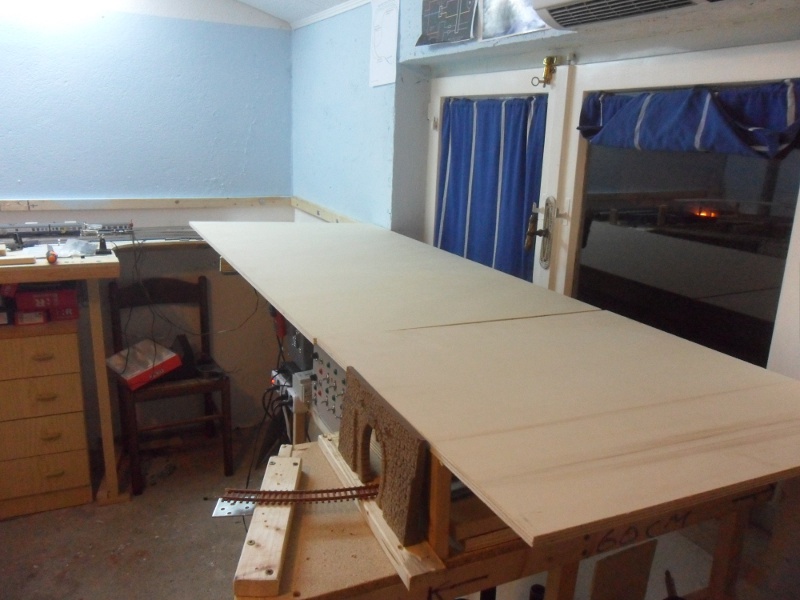

Prova ingombri ingresso stazione di testa.

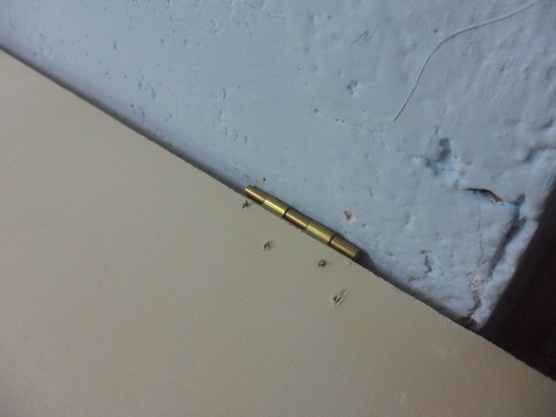

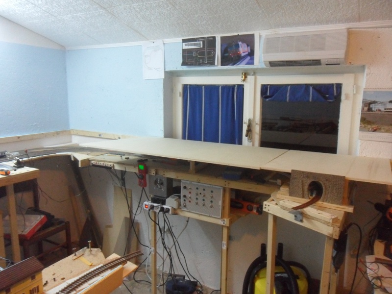

Ora foto dell'ultimo aggiornamento, prese le cerniere e messo il 1° pannello della stazione di testa.
129,3 KB
147,27 KB
Alcuni particolari della cerniera....
124,1 KB
124,06 KB
