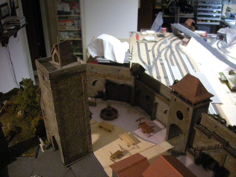

Buonasera a tutti,
innanzitutto ringrazio per i complimenti ricevuti che fanno sempre un bel piacere :wink: :wink: :wink: :wink: :wink: :wink: :wink: .
Finalmente dopo un bel po' di tempo sono riuscito a lavorare sul plastico, anche se non molto :sad: :sad: :sad: :sad: .

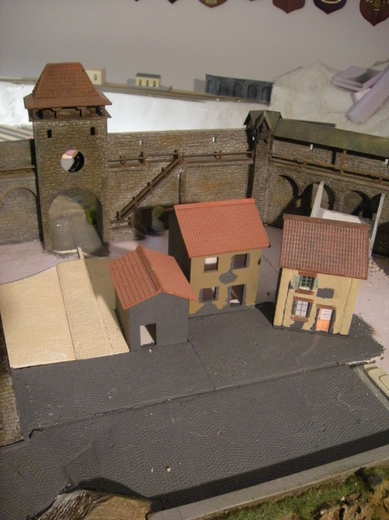

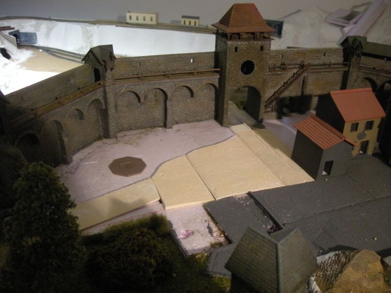

Comunque, è in via completamento la parte posteriore del borgo (molto scomoda da realizzare), mancano solamente gli ultimi due lampioni, l'erbetta ed il dettaglio della scarpata con cespugli e altro.
Nell'attesa che la vermiculite asciugasse sono passato alla parte anteriore, il cosidetto "cortile". Ho completato, a secco, la posa della pavimentazione in sanpietrini (quanta polvere per portarli tutti alla stessa altezza), e la sistemazione delle bancarelle del mercatino che intendo allestire per la gioia dei turisti con qualche vignetta simpatica :wink: :wink: :wink: :wink: .

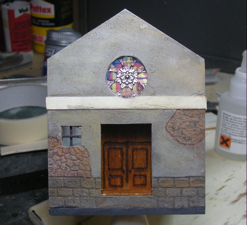

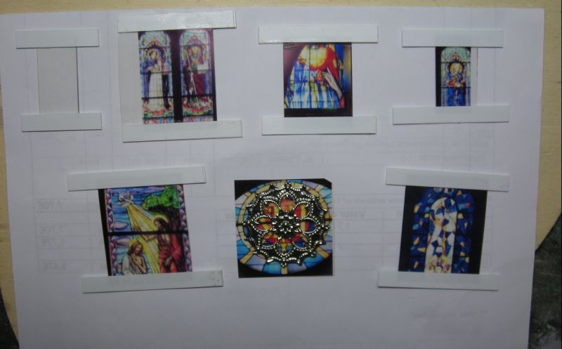

Infine ho realizzato le strutture che dovranno tenere in posizione le vetrate della Chiesa compreso il rosone. La struttura è realizzata con striscioline di plastica della Evergreen che incollate tra di loro racchiudono fermamente la lastrina di acetato per evitare che il cianoacrilato opacizzi completamente la parte colorata vanificando il tutto. Le vetrate, invece, reperite su internet alla voce "vetrate da chiesa", quelle che ritenevo si adattassero di più le ho stampate su lucido per stampante laser (resistente al calore) ed una volta incollate alle finestre dovrebbero, una volta retro illuminate, rendere visibili i idsegni ed il colore. Una volta messo il led vi farò sapere e spero anche vedere :wink: :wink: .
Per quanto riguarda l'articolo la parte scritta è completata aspetto solo di poter realizzare qualche foto esplicativa.
Ora vi posto qualche foto e con l'occasione vi saluto cordialmente.

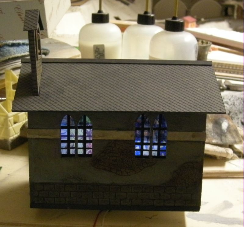

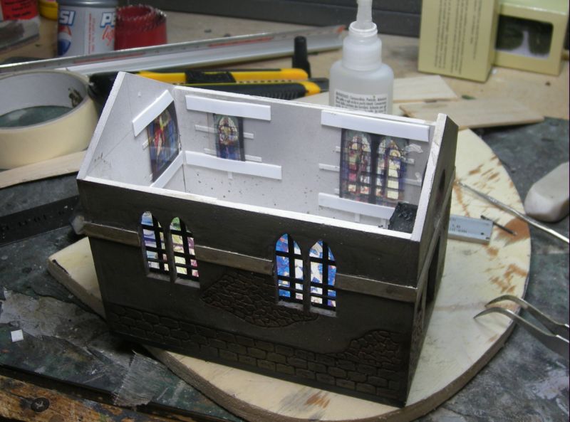

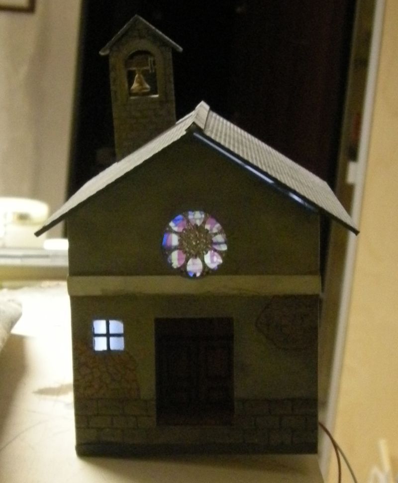

Questo fine settimana sono riuscito a fare qualcosa, tra cui ho messo le vetrate alla chiesa che ho provato ad illuminare il tutto. Lascio a Voi le critiche o i suggerimenti anche se devo dire le foto non rendono merito veramente.

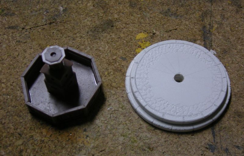

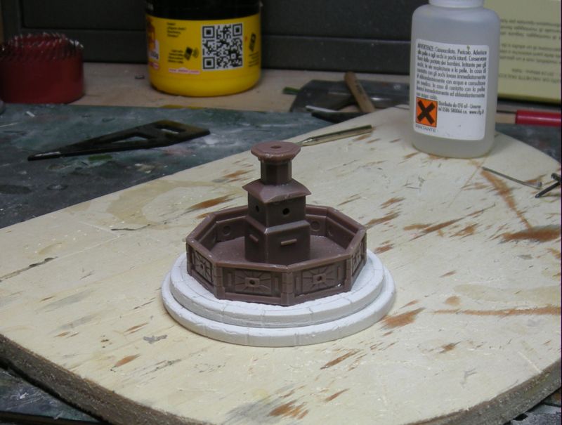

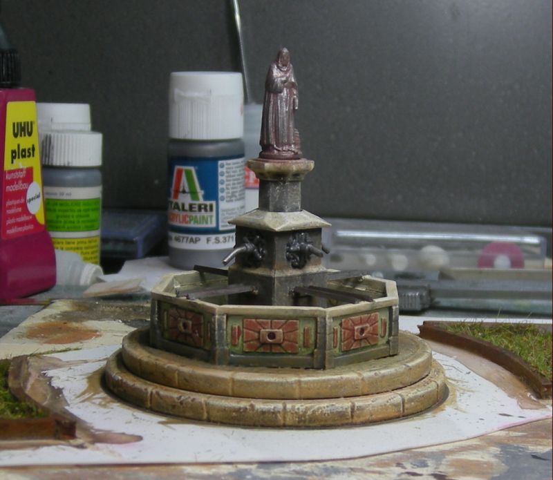

Poi, nel mentre che asciugava l'erbetta nelle aiuole sotto il muro di cinta, ho predisposto il basamento della fontana (Faller) in forex tagliato ed inciso con il Dremel.

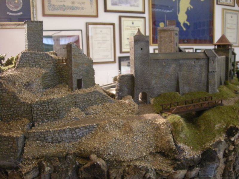

In ultimo una visione di insieme. Spero di non annoiare ma i lavori ultimamente vanno un bel po' a rilento, ..... purtroppo :sad: :sad: :sad: :sad: :sad: :sad: .

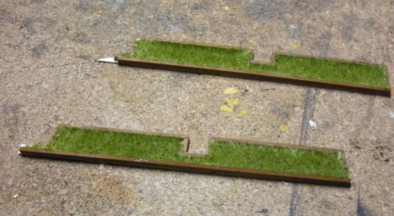

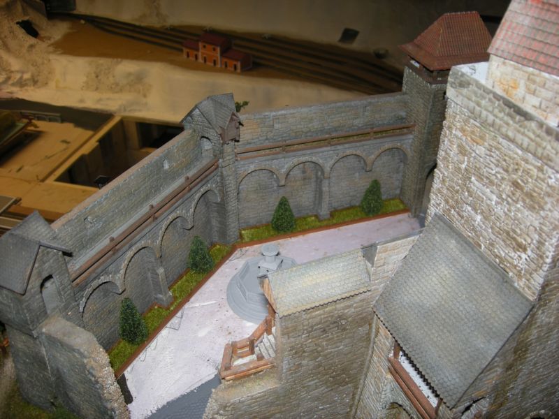

Buonasera a tutti,
questo fine settimana non ho lavorato molto, anzi direi quasi niente ma per un motivo molto molto piacevole :grin: :grin: :grin: :grin: .
Ho ricevuto la visita ed ho conosciuto di persona SAVERD445. Persona splendida con la quale si è instaurato subito un bel rapporto di amicizia :cool: :cool: :cool: .
Sarebbe bello poter conoscere un po' tutti quelli che sono nel Forum anche se obbiettivamente è quasi impossibile. Magari venendo in ferie in Sardegna .......chissà!!? :wink: :wink: :wink: [?][?][?][?]

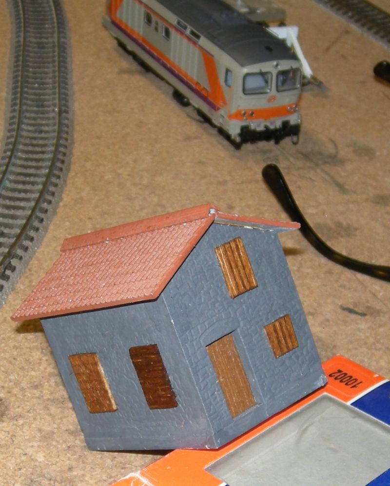

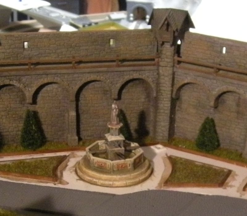

Ad ogni buon conto vi posto due piccole foto delle aiuole dei nascenti giardini pubblici del castello con fontana annessa ed una casetta del borgo con porte e finestre in balsa applicate pronta per essere invecchiata.

complimenti luca un gran bel lavoro belle le aiuole con questi disegni bravo !!!!!!!!!!!!!!!!!!! :grin:

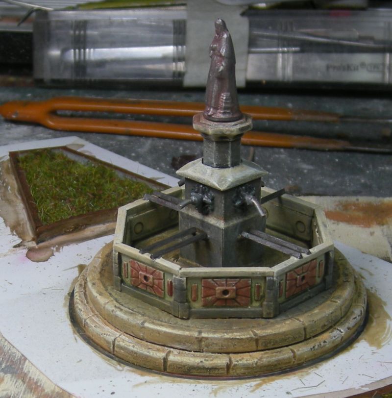

Carissimi buonasera,
finalmente in questo fine settimana mi sono dedicato un po' al plastico.

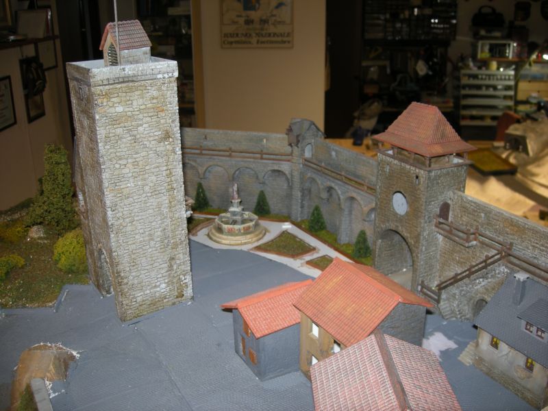

Ho terminato e messo in posizione la fontana ed il basamento dei giardini che la prossima domenica (Sabato sono a ROMA con SaverD445 alla mostra scambio del Srafico) dovrei ricoprire con la ghiaietta per simulare il brecciolino dei giardini. Poi un lampione ed alcune panchine arricchiranno la scena, prima di inserire i ......... . E' una sorpresa e quindi ogni cosa a tempo debito :wink: :wink: :wink: :wink: .
Ho terminato, con relativa illuminazione interna, anchre la casetta a ridosso della cinta muraria. Il borgo si sta ultimando e ora rimane l'invecchiamento delle abitazioni che è il più lungo e laborioso. L'importante è il risultato finale ed in questi casi la fretta è cattiva consigliera.
Ad ogni modo Vi posto un po' di foto in attesa dei Vostri sempre graditi e utilissimi commenti e suggerimenti.

Bravissimo, quella fontana è spettacolare!
