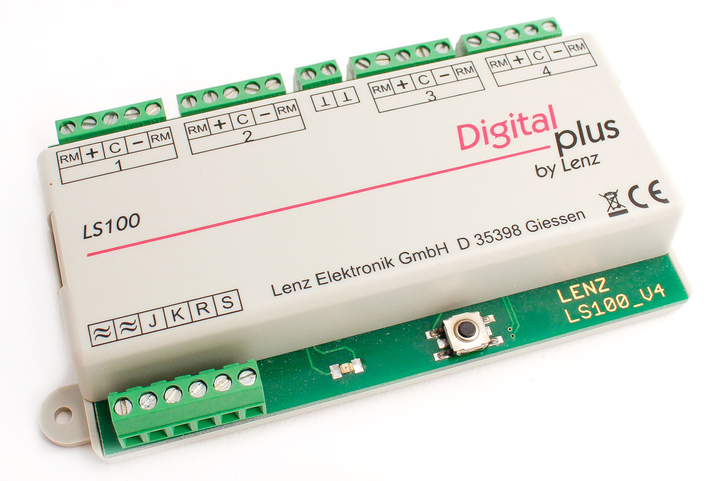

grazie Roby. Purtoppo non mi è chiara la parte del reset del decoder
"E' infine possibile eseguire il reset del decoder. La procedura è parecchio macchinosa, in quanto bisogna: scollegare l'LS150 dall'alimentazione, premere il pulsante di programmazione e ridare alimentazione, per poi mandare un comando all'indirizzo del decoder, il quale risponderà attivando singolarmente le varie uscite. Dopo questa operazione nel decoder saranno ripristinati i valori di fabbrica, ovvero indirizzi 1-6 e durata dell'impulso pari a 0.1 secondi per tutte le uscite."
non è chiara la frase "premere il pulsante di programmazione e ridare alimentazione, per poi mandare un comando all'indirizzo del decoder, il quale risponderà attivando singolarmente le varie uscite".
Ho resettato il multimaus e la z21.
Mauricio di Buenos Aires
Re: Plastico Ferrovie argentine
#153 Messaggio da v200 »
OK se ricordo bene
Scolleghi l' alimentazione decoder.
Premi il pulsante nero sulla,basetta verde.
Ricolleghi l' alimentazione
Dai un comando di attivazione al decoder tramite la sua Cv impostata precedentemente.
Attiva in sequenza le varie porte e ripristina il tempo pari 0,1 sec. Valore di fabbrica

Dopo lo provo Roby, ma mi sembra assurdo questo reset perché devo impostare indirizzo e durata. Un reset sicuro sarebbe come quello del multimaus che con un solo click lo rispetti di fabbrica
#156 Messaggio da v200 »
Ma se devi variare il tempo conviene leggere questa parte:
" Il decoder permette anche la programmazione separata di ogni singola uscita, ma la procedura è un pò macchinosa.
Dopo aver premuto il tasto di programmazione ed essere quindi entrati nella modalità di programmazione, un ulteriore pressione ci permette di cambiare le impostazioni della sola uscita 1; in questo stato il led esegue ciclicamente un lampeggio. Mandando un comando accessori (ad esempio corretto tracciato o deviata), tramite centrale digitale, all'uscita 1, verrà associato l'indirizzo del comando appena inviato. Quando il decoder avrà ricevuto la corretta programmazione, il led inizierà a lampeggiare. A questo punto possiamo regolare la durata dell'impulso per l'uscita 1, vale a dire dobbiamo impostare il tempo per cui il decoder dovrà fornire l'alimentazione al nostro motore. Il tempo di attivazione va impostato in base alla tipologia di motore utilizzato; il manuale del decoder suggerisce 0.1 secondi per motori di tipo elettromagnetico e 3-4 secondi per il motori lenti. Per impostarne il valore, anche questa volta, dobbiamo inviare, tramite centrale digitale, un comando accessori. La durata dell'impulso in decimi di secondo sarà pari all'indirizzo del comando impartito. Ad esempio, mandando un comando scambi all'indirizzo 60, imposteremo una durata di impulso pari a 6 secondi.
A questo punto il led inizia a eseguire due lampeggi ciclici; vuol dire cha abbiamo programmato correttamente la prima uscita e adesso possiamo programmare la seconda, con la medesima procedura. Il numero di lampeggi ciclici, eseguito dal led, ci indica quale uscita stiamo programmando; per saltare la programmazione dell'uscita corrente basta premere l'apposito pulsante, che tenendolo invece premuto esce dalla modalità di programmazione.
Durante i test ,da noi eseguiti con la Select Hornby, è stato impossibile modificare la durata dell'impulso per l'uscita 6. "

Vedi, non è successo solo a me, purtroppo rimangono le impostazioni delle durate e non si riescono a cambiare...
#158 Messaggio da v200 »
Ma solo sulla uscita N° 6?
Ed hai i motori R8243?
MHHH mi sa che il lenz legge il tipo di motore elettromagnetico e si autoimposta , non sprei cosa altro pensare
Mauricio
Messaggi: 369
Nome: Maurizio
#159 Messaggio da Mauricio »
Ho letto addirittura che occorre partire dalla posizione 7, non dalla prima. A me serve che ogni uscita abbia un impulso minimo, cioè 0,1 sec. Proverò appena arrivo a casa a impostare tutte le durate al minimo col metodo che mu hai descritto senza risettare. (solo il multimaus e z21)

Grazie Roby! adesso funziona tutto! ho ripetuto la procedura più volte facendo tutte le combinazioni possibili, anche staccando dalla corrente i decoder che non stavo programmando nel momento, adesso gli impulsi sono tutti minimi.
Mi sono rimaste 4 uscite libere, ho preso i segnali ad ala con gli stessi motorini sottoplancia degli scambi e li metterò... Saluti e grazie!

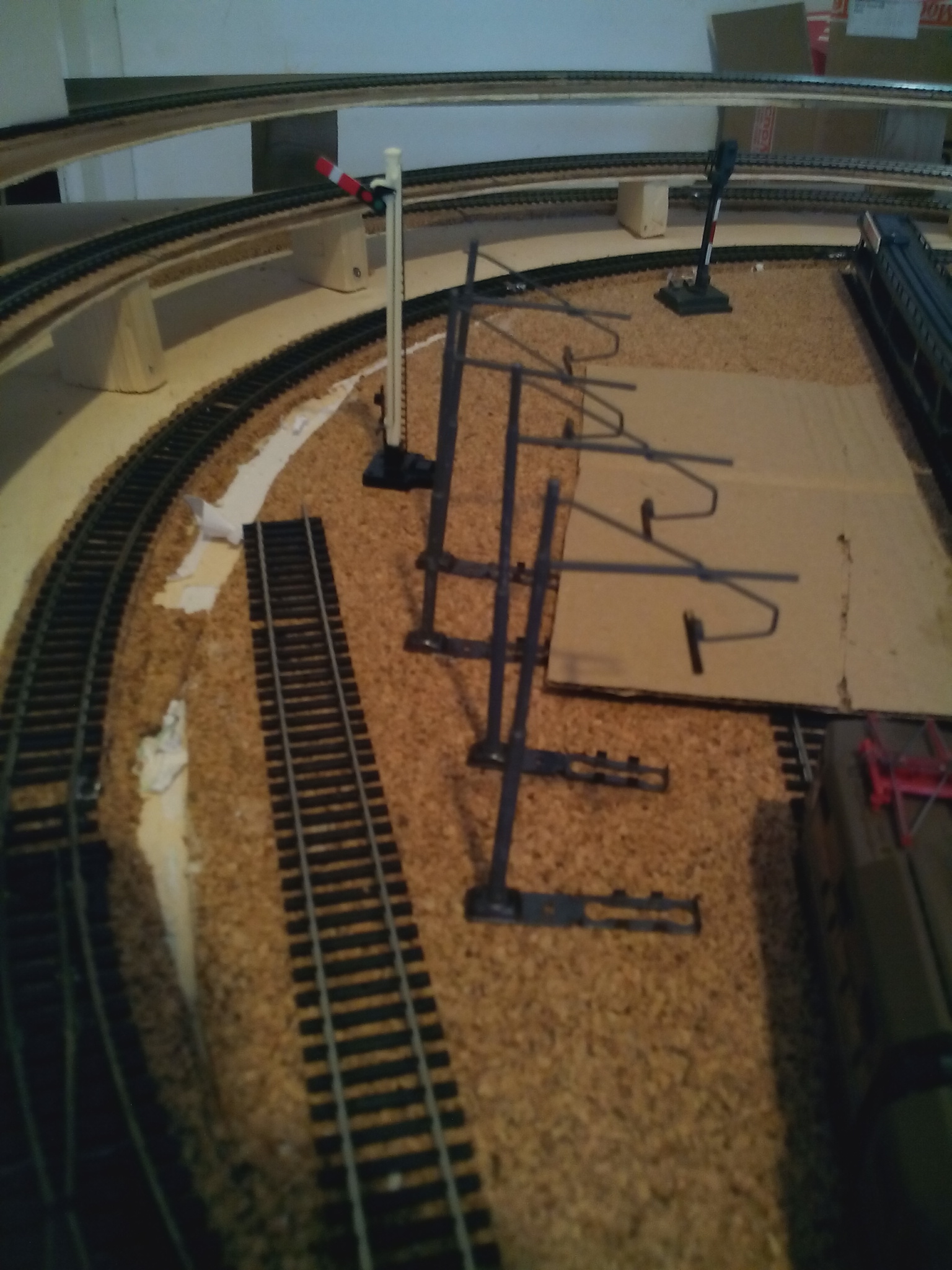

Eccolo subito!! È più una domanda di stile. Ho 20 pali di alimentazione elettrica in ottimo stato con invecchiamento naturale (son passati 30 anni!!). Visto che nel modellismo non si butta niente avevi pensato metterli nella linea interna che rappresenta quella urbana. Ma posizionandoli provvisoriamente sul plastico ho notato che non ci siamo con lo stile specialmente quando vedo circolare le diesel che sono la mia passione.
Le alternative sono conservarle per il prossimo plastico o metterne qualcuna nella zona di cantiere simulando che finalmente stanno electrificado la linea...
#164 Messaggio da v200 »
Quando puoi posta una foto dei pali.
L'idea del cantiere per la palificazione elettrica della linea non è per niente male :wink:

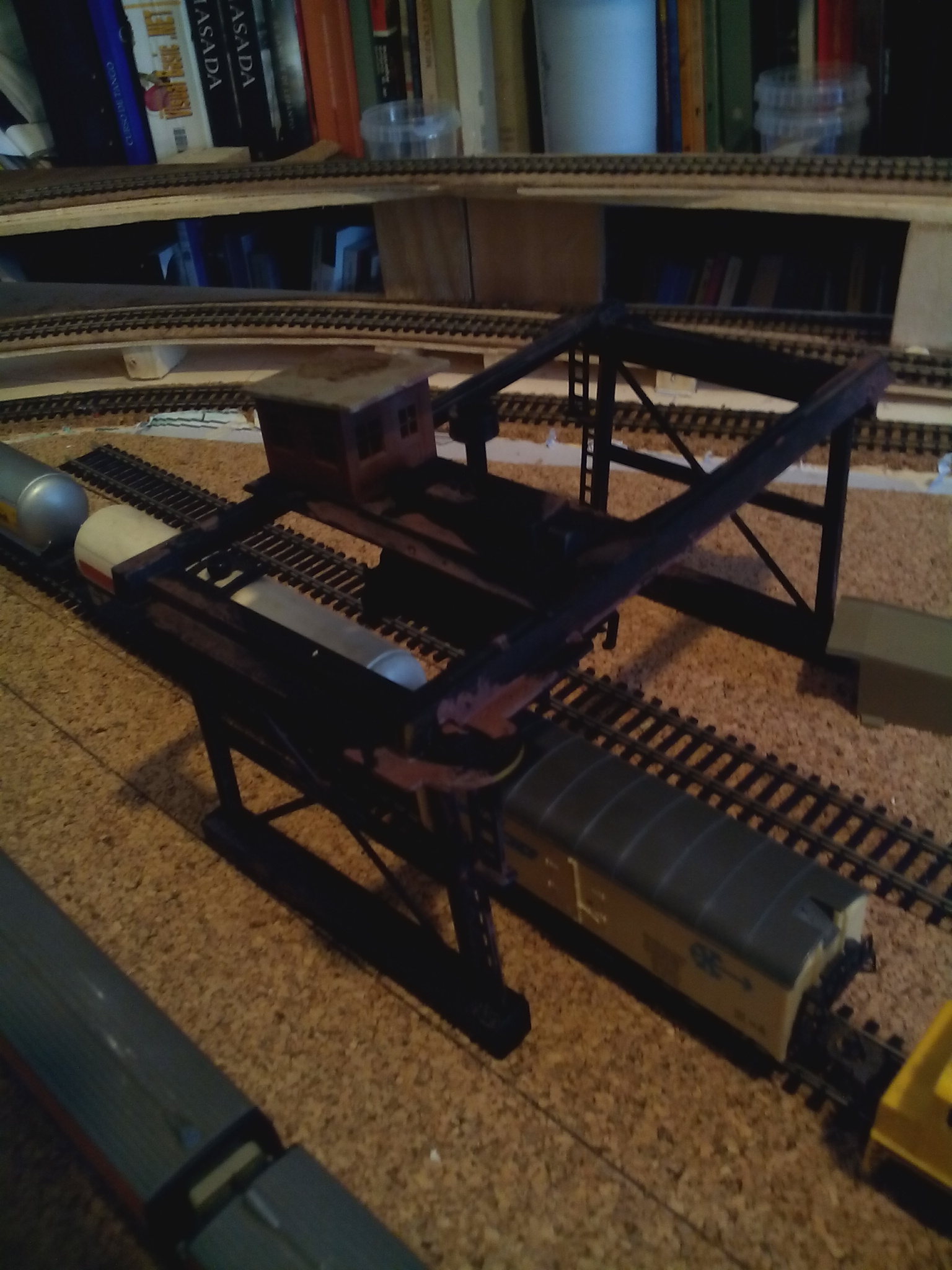

Non c'è la faccio a montare il kit della Kibri. Scusate la bestialità. Quindi ho preso il vecchio ponte gru della Lima, lo invecchiato e decorato con una baracca di comando anch'essa invecchiata.

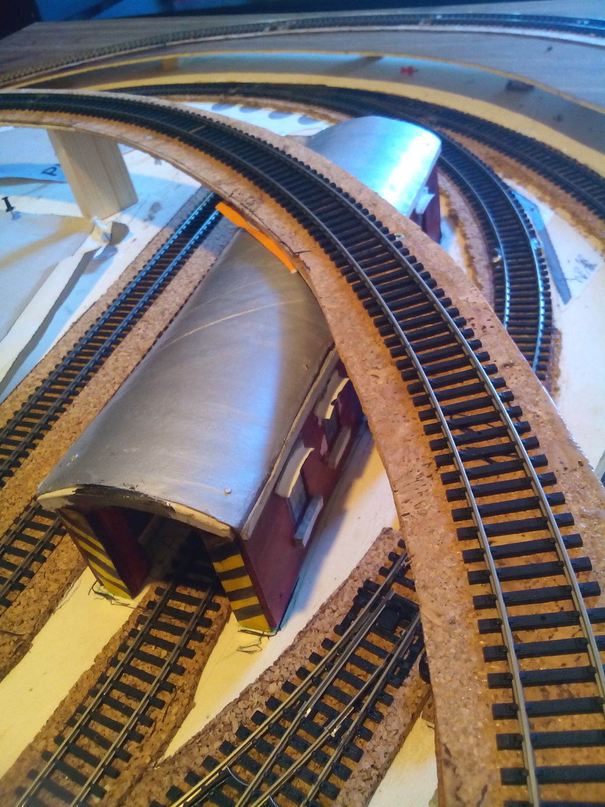

Un deposito loco sotto il ponte. Tetto curvo li lamiera, fatto si legno ed elementi domestici

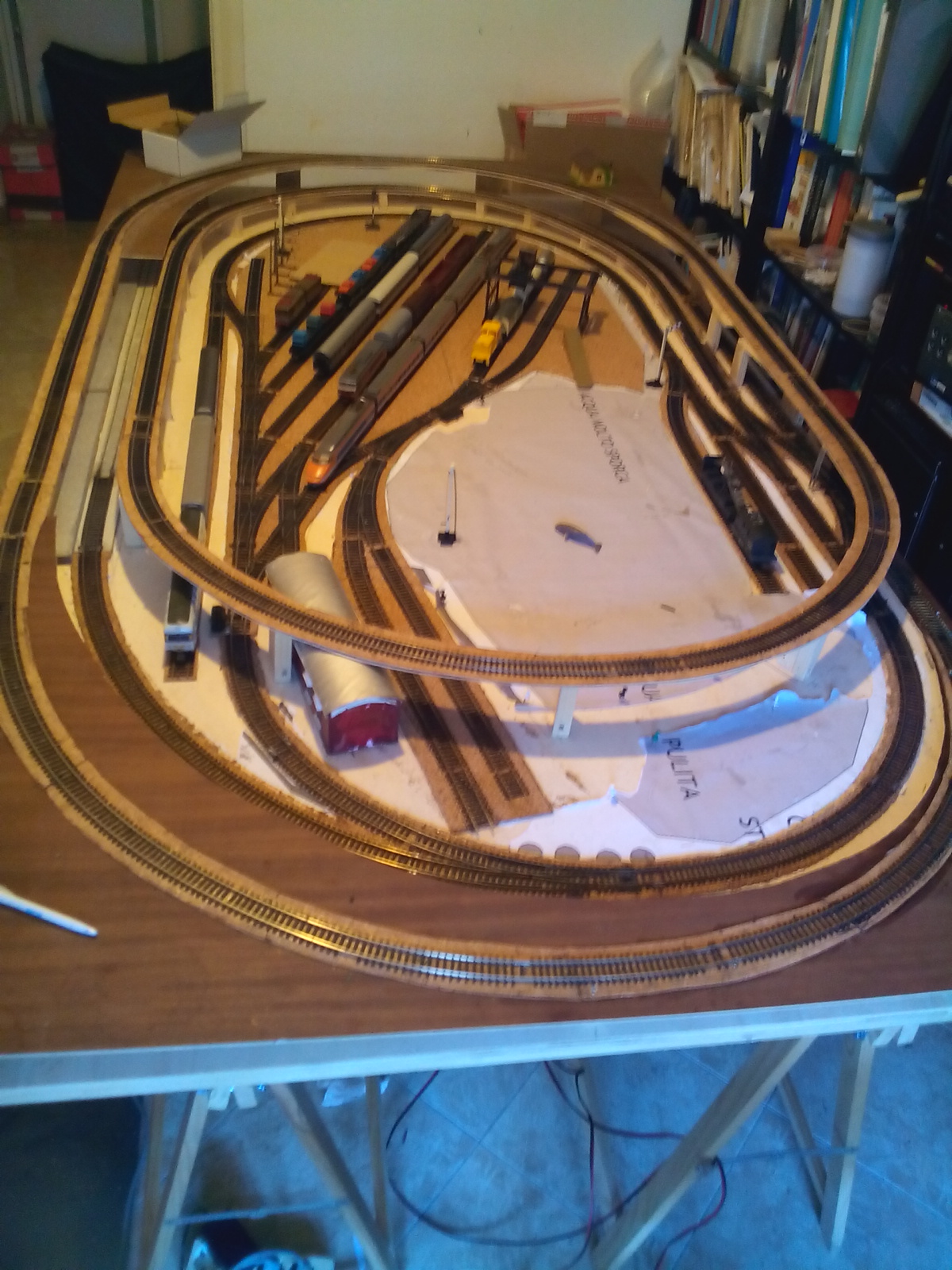

Posa dei binari completata. In realtà non è ovale, ma elicoidale o a bobina, perché con gli scambi in posizione retta si fanno quattro giri. La stazione di testa è in una depressione, il contorno è a livello del mare, quindi sotto la strada passa il treno metropolitano. Devo adesso impazzire a mettere i segnali ad ala con i motorini hornby e poi posso iniziare la decorazione...

Per i miei gusti forse ci sono troppi binari all'interni ma questo è una cosa mia soggettiva, invece l'unica cosa che personalmente andrei a rivedere è la rimessa, li sotto il binario la vedo poco realistica, soprattutto perché non c'è luce tra il tetto e il ponte che dovrai costruire, cercherei di posizionarla in un altro posto [:I]

Ciao Massimiliano. L'ho sempre detto che in uno spazio così compatto avrei dovuto mettere meno binari, ma è per assicurare la possibilità di movimento. La rimessa sotto il ponte è l'unico posto disponibile, ne ho viste sotto i ponti come tutti tipi di fabbricati. Altrimenti ci dovrei rinunciare...
