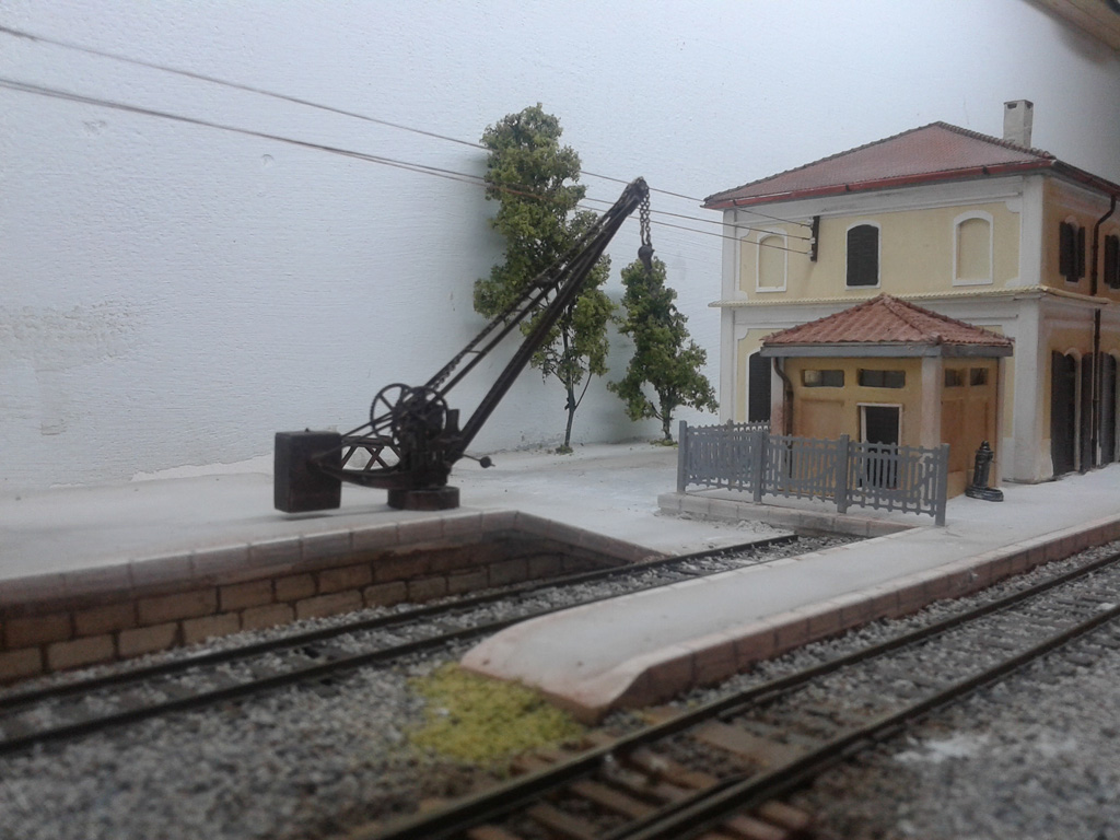

Itanto installata definitivamente la gru:
260,06 KB

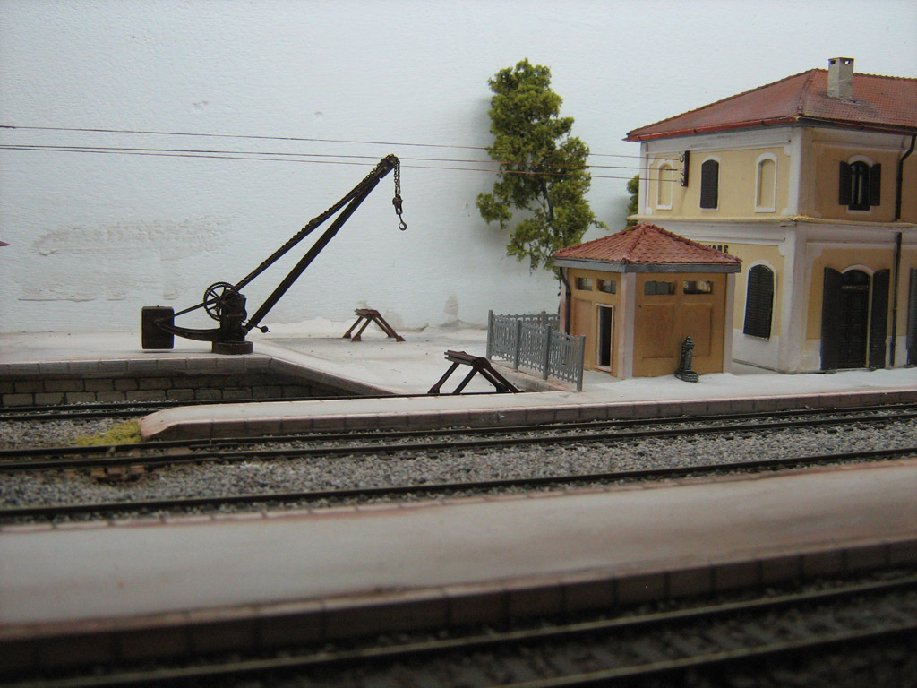

magazzino ancora da rifinire:
293,74 KB

Bravo !! Saluti. Egidio. :cool:

Gran bel lavoro :wink: Massimiliano :cool:

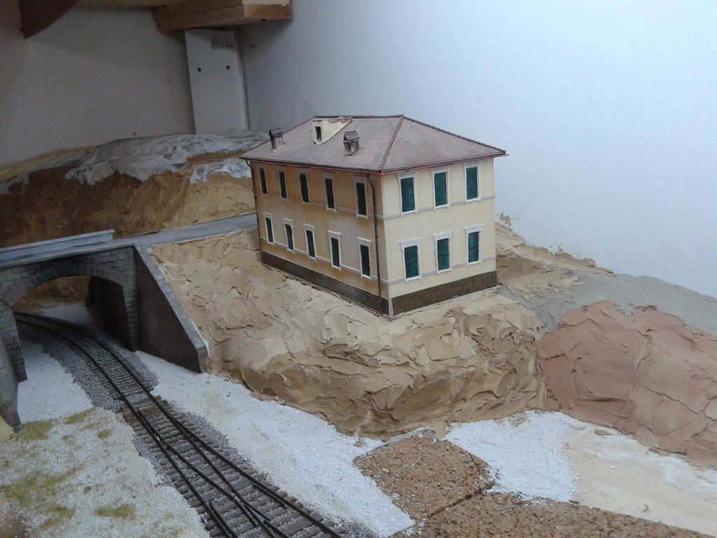

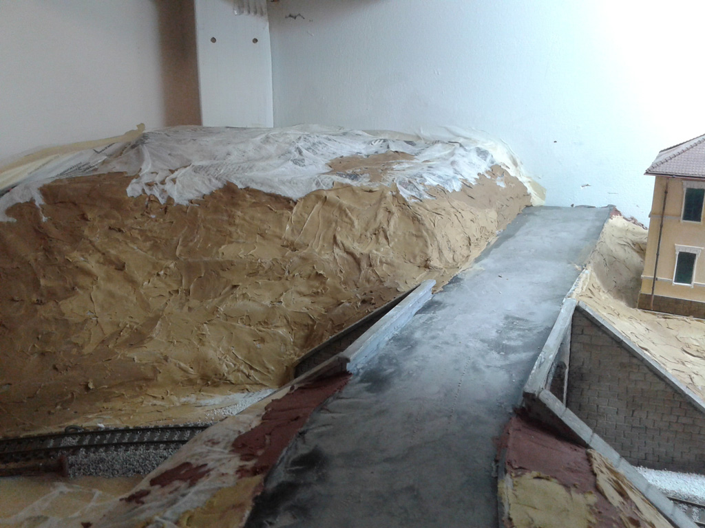

Iniziata la preparazione del terreno che verrà poi ricoperto dalla vegetazione:
303,68 KB

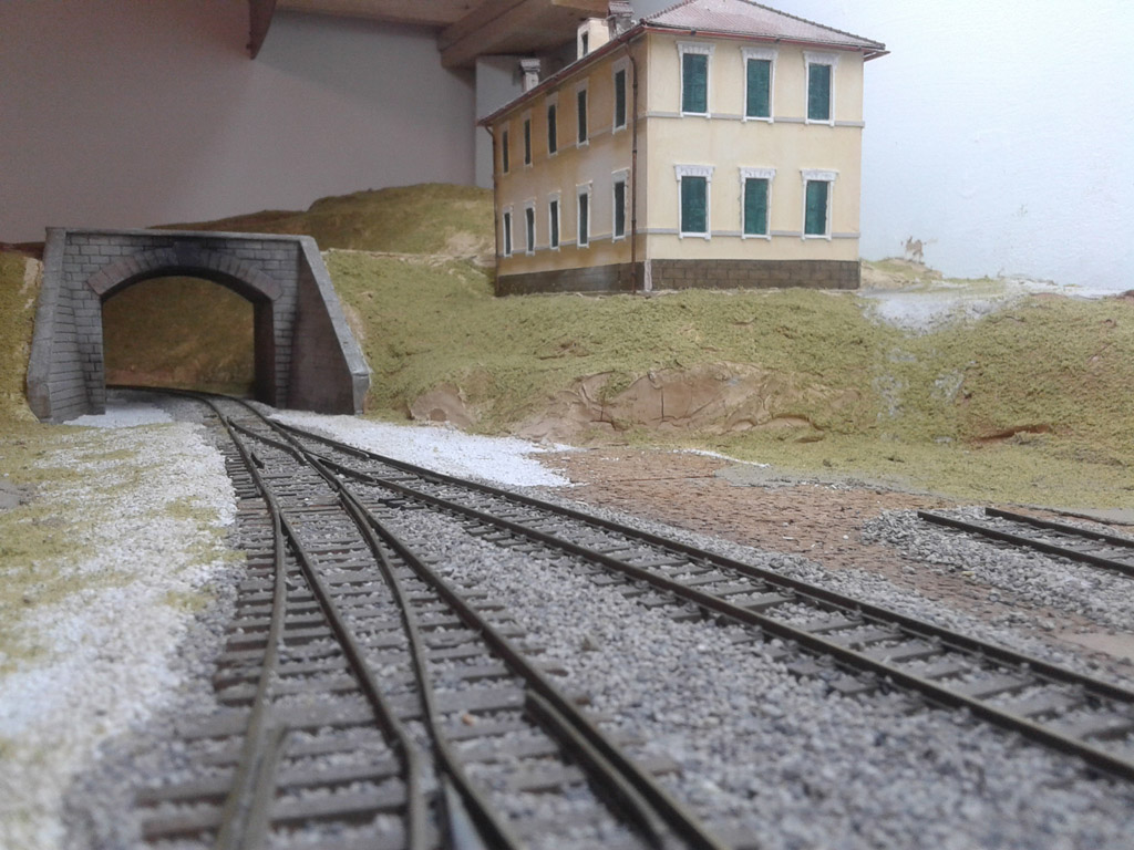

La stradina che conduce alla palazzina alloggio ferrovieri con primo piano del doppio inglese:
291,51 KB
La palazzina è questa, vista dalla strada sopra il calvacavia::
263,69 KB

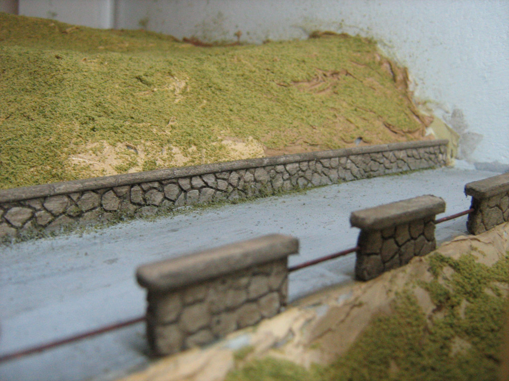

la strada:
269,61 KB

#156 Messaggio da Egidio »
Bene. Mi dici con che cosa hai ricoperto i rilievi di cartapesta ? Grazie, saluti. Egidio. :cool:
max63
Messaggi: 322
Città: Sutri
Re: Plastico Ronciglione
#157 Messaggio da max63 »
Stucco in pasta per legno Modostuc e Polyfilla, colori mogano, noce e rovere, posati con spatolina metallica flessibile e mischiati alla bisogna. :wink:

#158 Messaggio da Egidio »
max63 ha scritto:
Massimo
Grazie. Saluti. Egidio. :cool:

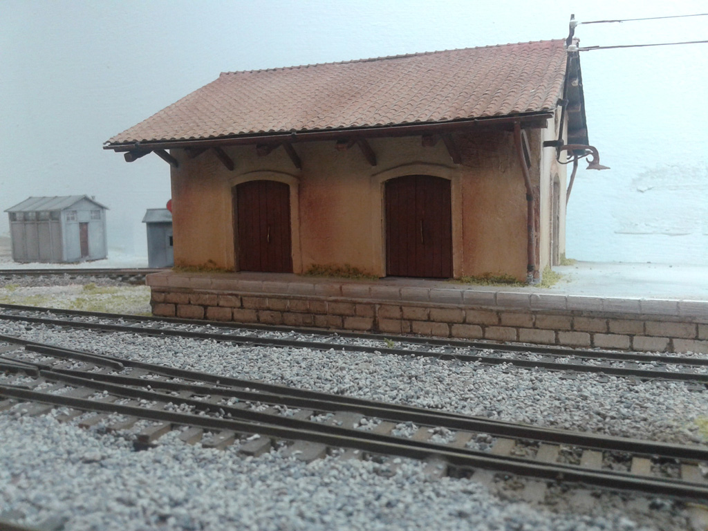

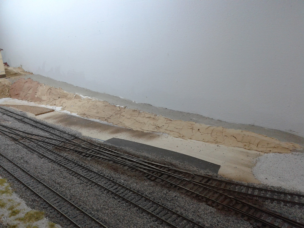

Altri ritocchi nella zona stazione:
220,54 KB
Lavori preparazione vegetazione di base:
210,2 KB
229,41 KB

#161 Messaggio da Mauricio »
complimenti!! bellissimo, specialmente l'attacco dell'alimentazione aerea nel muro della stazione, raffinatissimo tutto

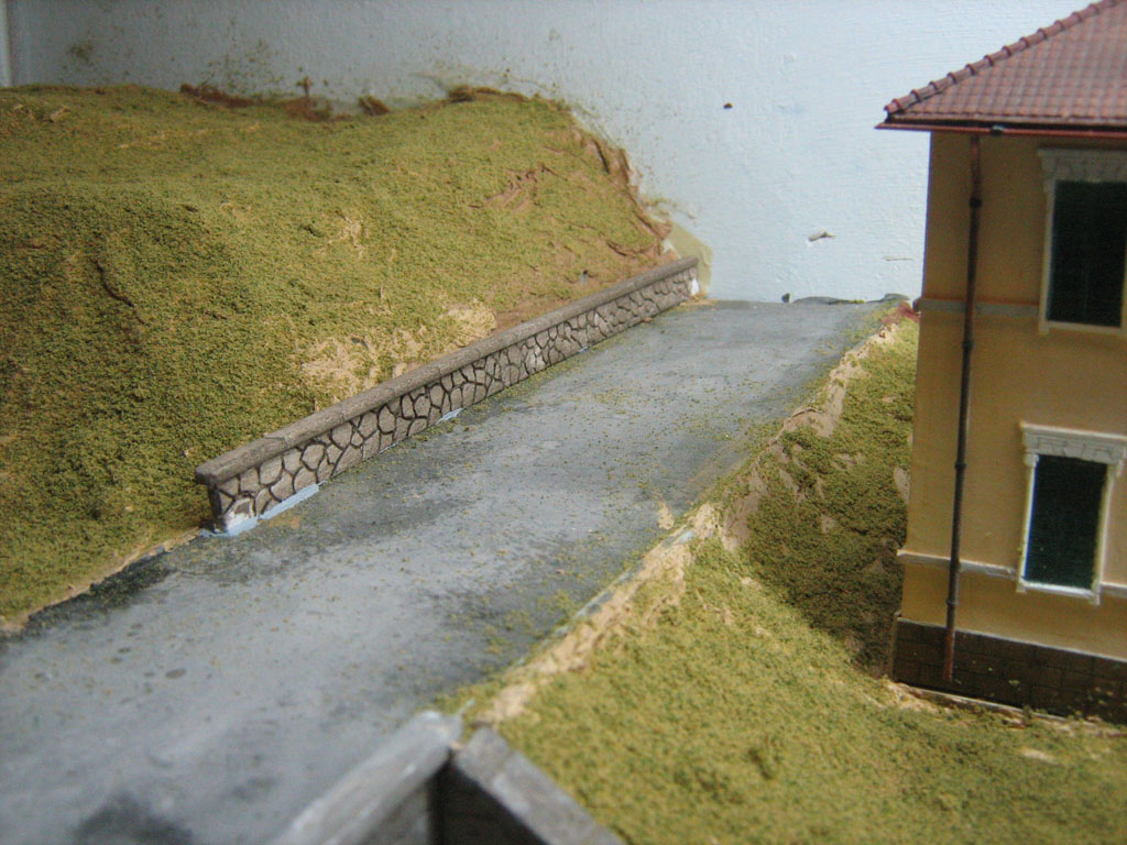

Muretti lungo la strada Sutri-Ronciglione subito dopo il cavalcavia:
241,86 KB
Max63 - Massimo

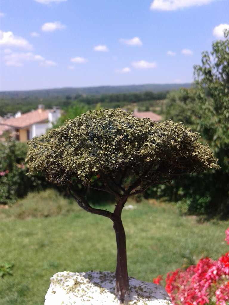

Ho iniziato la produzione degli alberi da inserire nel plastico, varie tipologie, questo è fatto con fili da 0,45, pomice, dacron e floglioline noch:
226,62 KB
Altri avranno forma e metodoligie di costruzione diverse, coerentemente con la vegetazione presente sul posto.
Max63 - Massimo

Notevole lavoro arboricolo :wink: :grin:
Poi con materiali così diversi, la pomice l'hai usata per il tronco?
